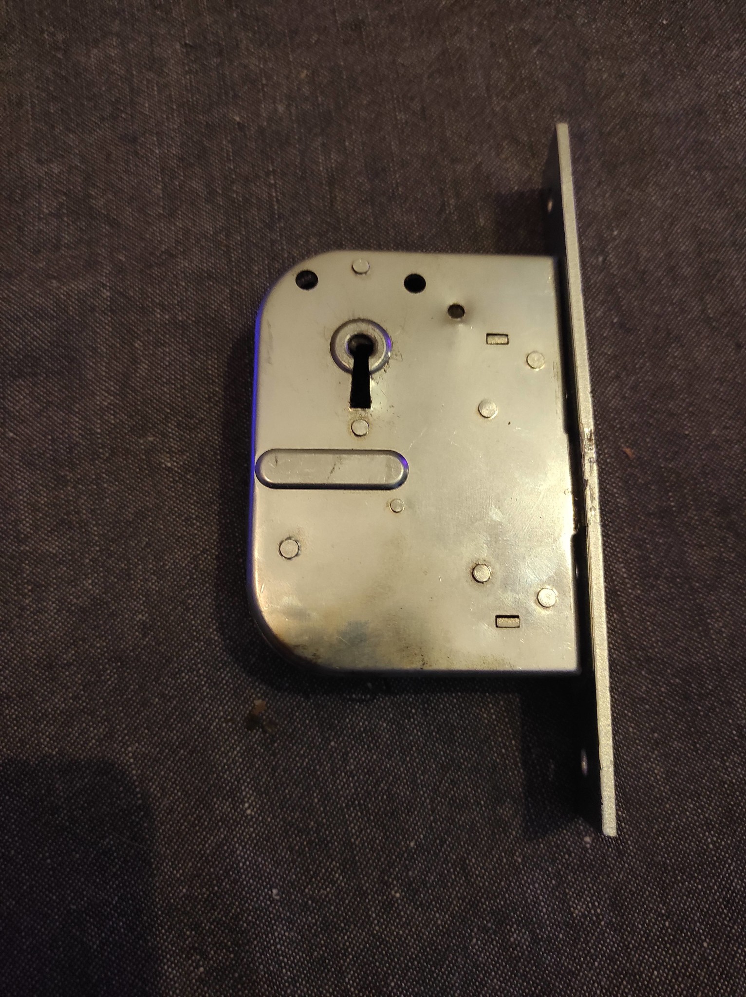

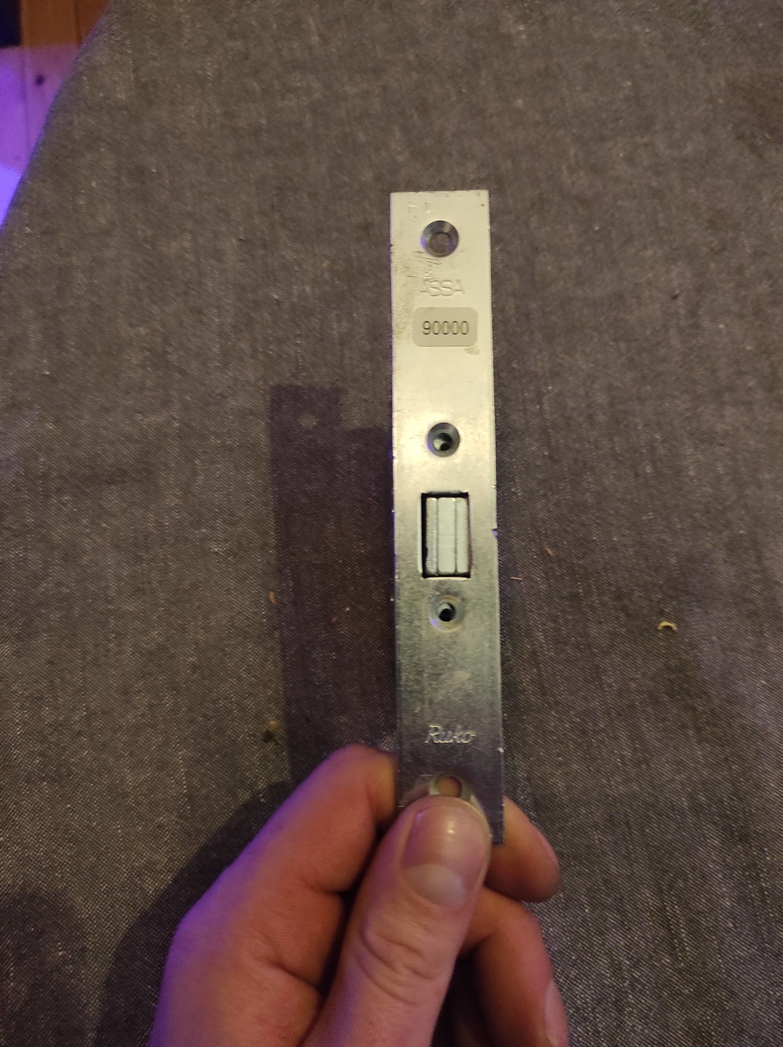

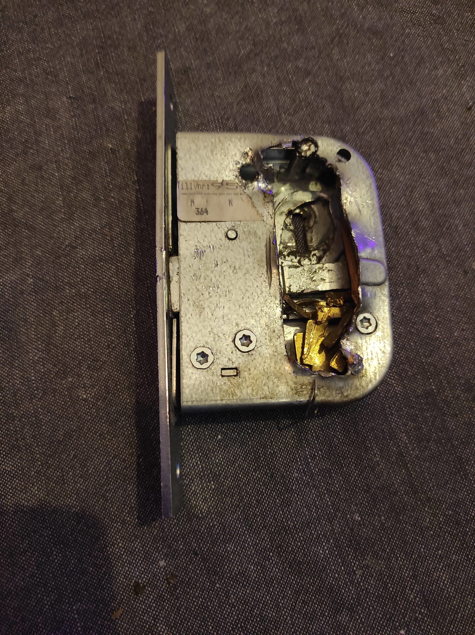

Hej har fått ett litet problem.
Nyckeln gick sönder i mitt tillhållarlås så ringde låssmed som fullständigt massakrerade låset och dörren med vinkelslip. så mu måste jag köpa ett nytt lås.
har kikat runt lite och hittar ingen information om assa 364 eller 90000 de enda betäckningarna som jag kan läsa på låset. står även till tillverkningsnummer som börjar på 95..
Är det någon som har koll på om det går att få tag på samma lås eller blir det till att anpassa dörren så jag kan få in ett assa 309 hus. Det enda låset jag hittar som har liknande dimensioner.

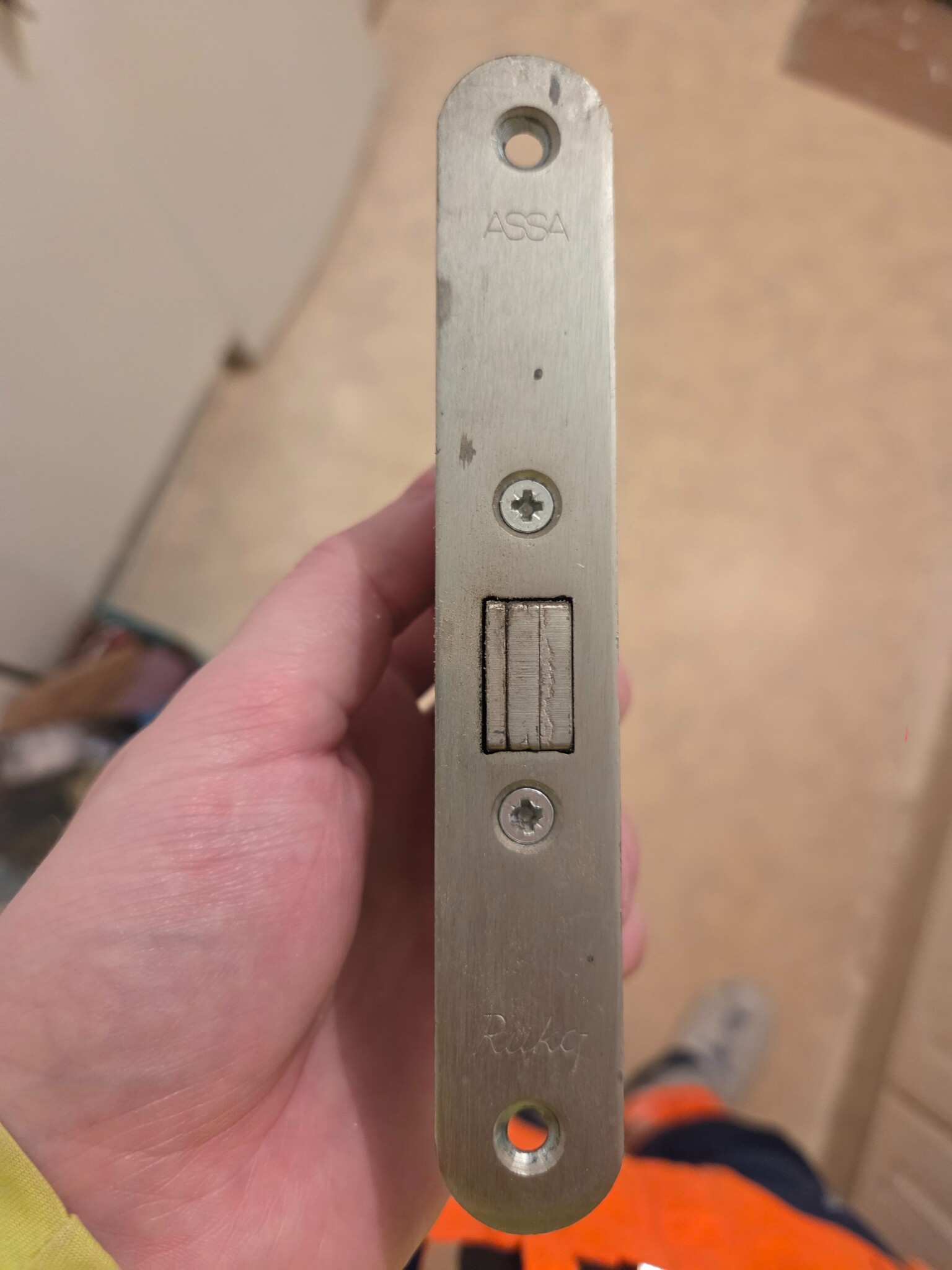

Ersätt med en vanlig klassisk FAS/ASSA 309 och då amatören som öppnade låset gjort sådan åverkan så köp även dörrförstärkning 5303 så blir slutresultatet bra.
ASSA 90000 tillverkas inte längre men du kan ersätta med ASSA 309.
Den som öppnat det låset bör inte kalla sig för låssmed, det syns tydligt att personen inte vet vad han håller på med och saknar produktkännedom.
