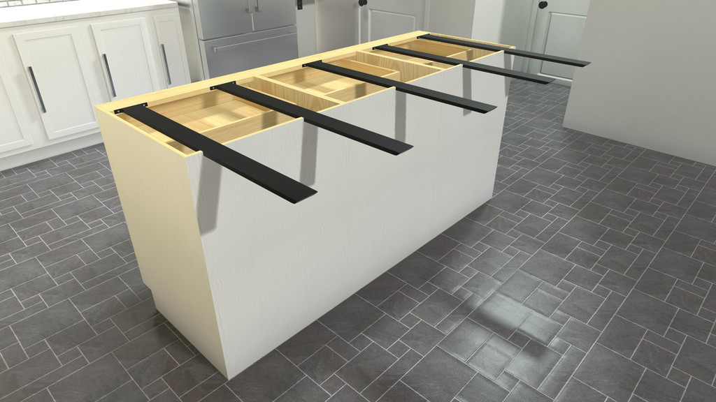

Ja, jag har förstått att jag ligger över maxgränsen. Har du några förslag på stöd? Vart hittar jag dessa skenor?
Tänkte mig någon sån här lösning, det borde väl fungera? Då delar hela skivan på vikten.
Men jag hittar inget liknande detta i svenska köksbutiker, endast amerikanska.
Och frågan är hur svårt det är att få till med IKEA's stommar och en häll som hamnar mitt i.

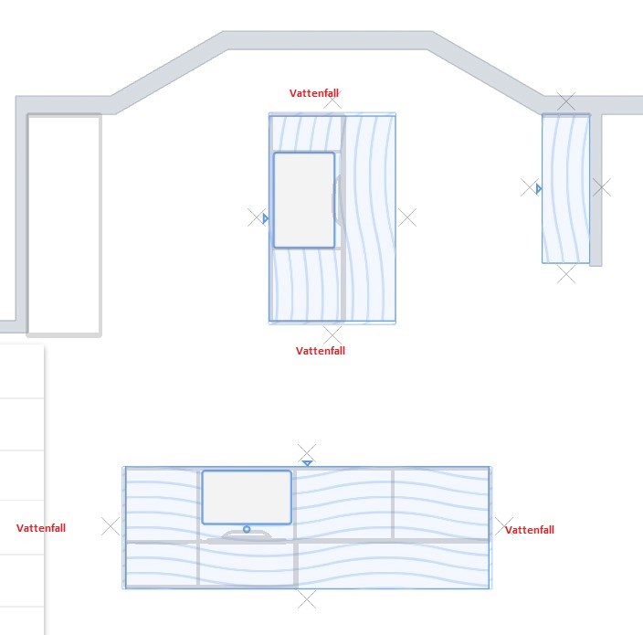

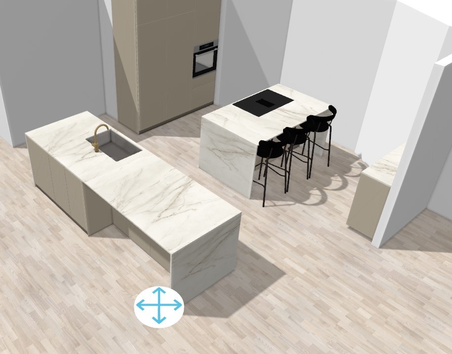

Här kommer lite bilder och mått som förklarar båda bänkskivorna.
Översiktsbild:
Bänkskivor:
Stora köksön (med en diskho), denna stöttas av 60 djupa och 40 djupa skåp för det mesta. Däremot är det 160cm som är överhäng (40cm djupt) som stöttas av skåp på ena sidan och vattenfallet på andra.
Här är köksön jag pratade om i första inlägget. Överhäng på ungefär 44cm och stöttat enbart av två vattenfall med 45-gradiga vinklar. Denna innehåller också en spishäll som är 80 cm bred med inbyggd fläkt.
Fläktar

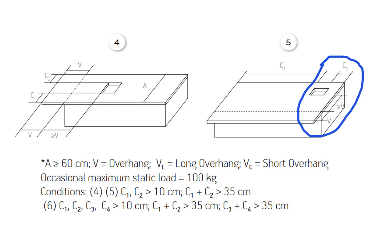

Hej, Nu har jag kontrollerat vad som bör gälla för just dig.50 cm är r om man inte har håltagningar.
V=överhäng får vara samma som eller mindre än ifrån urtagets bakkant till stommens slut.
Det som rekommenderas i detta fall är att på ön utan stomme bakom urtaget, lägga in plattjärn, likt bifogat.
Den andra ön har stomme bakom så den känns ok.
alltså likt de skenor vi skrev om

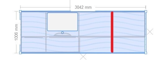

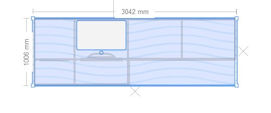

Jag har lite svårt att tyda bilden du skickade, ser inte riktigt plattjärnet.
Är det likt denna bilden jag bör göra:
Tänkte sätta det där jag ritat röda streck:
Lika bra att sätta en på köksön som egentligen inte behöver en väl?
[hej Joakim, din plan ser bra ut. Jag personligen hade satt över den andra ön också när jag ändå är på det. Skadar ju inte
