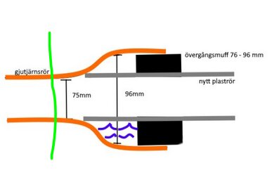

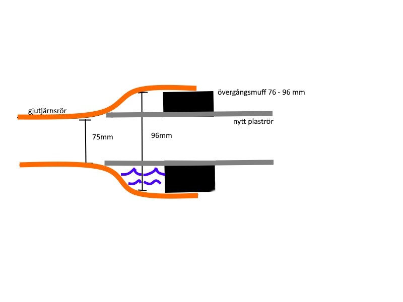

Jag är igång med badrumsrenovering och har stött på ett problem. Bilat bort den gamla rostiga gjutjärnsbrunnen och fått ut det gamla röret ur gjutjärnsmuffen. Fick i vvs-butiken tips om att använda en 96 - 75 mm övergångsnippel för att koppla in det nya avloppet. Allt passar, men lite osäker på om det blir rätt. Nippeln är ganska kort och fyller inte hela kopplingen, så det borde samla sig vatten i kopplingen. Ska man täta ytterligare, och med vad? Eller finns det ett bättre sätt att göra detta?
  • Schema för rörförbindning: gjutjärnsrör, plast, övergångsmuff, dimensioner angivna.

Nja, varken tid eller pengar till att gräva ut hela källaren. Brunnen var dålig men rören i ok skick(nyfrälsta och inspekterade) så vill gärna skarva nya brunnen på de gamla gjutjärnsrören. Försöker bara lista ut hur det görs bäst.

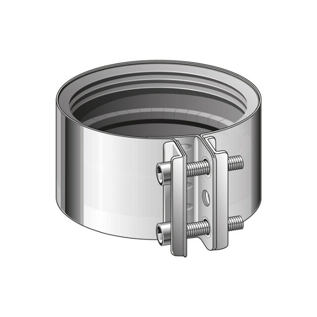

Kapa bort gjutjärnsmuffen och montera en krympmuff.

Jag rekomenderar alltid att använda Falu-Expand i befintliga gjutjärnsmuffar.
En mycket bättre produkt än en gumminippel.
https://www.rskdatabasen.se/infodocs/DOS/DOS_96_3106247.pdf
Skarva annars på ett rakt rör.
Du kan ju alltid kapa ditt 75mm rör och montera en JET-koppling om du är orolig.
https://www.rinkabyror.se/artikel/jet-b-koppling-klass-b-dn-75/
Kapa enligt grön markering.
