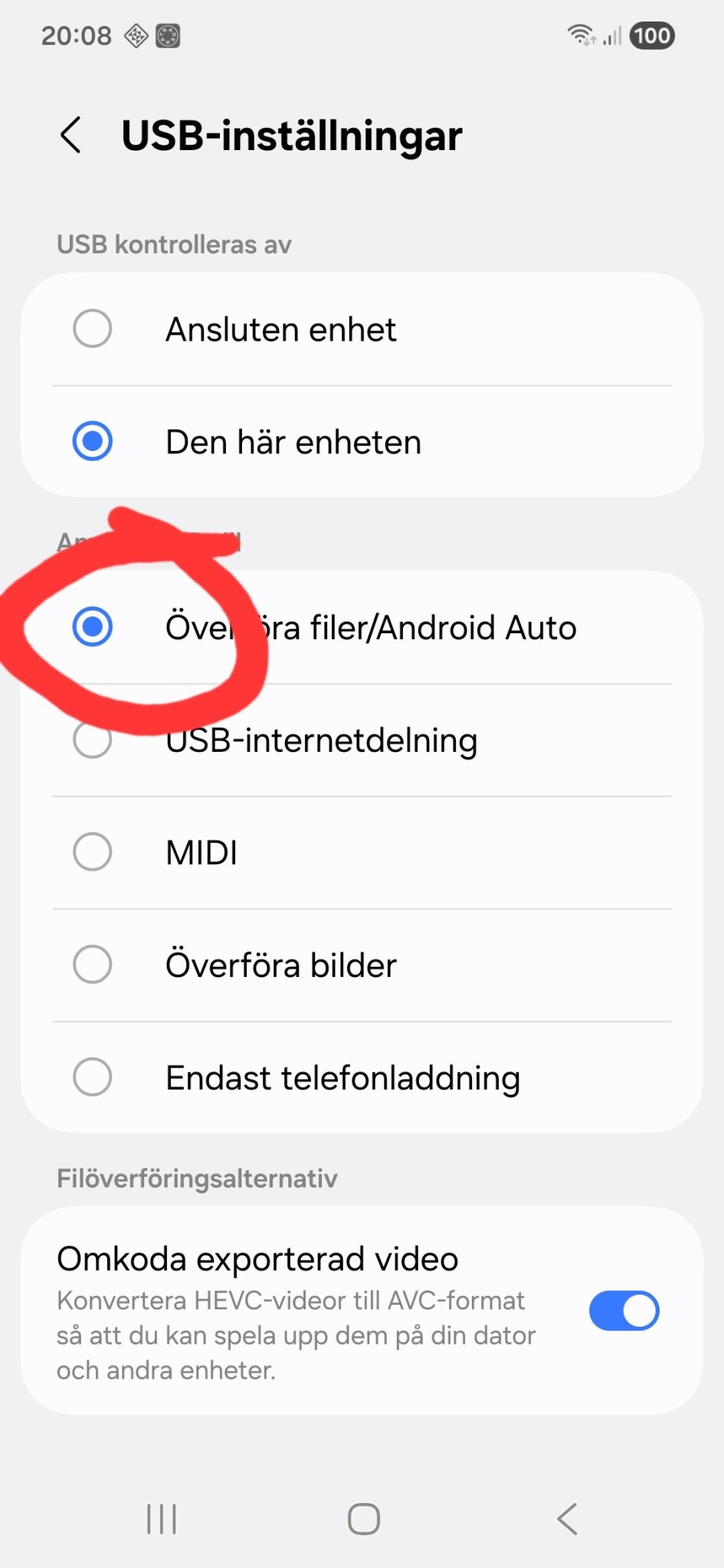

Samsung A53 det händer inget när jag kopplar den till datorn, kan bara se att den finns under den här datorn. Alltså ingen som prövat 4 i 1 USB-minne Pro? Vilket var min första fråga.

Prova en annan usb-kabel. En del billiga kablar är inte fullkopplade så de funkar bara för laddning, inte dataöverföring.

Det är en säkerhetsinställning. Ändra i USB inställningarna från Charging till Mtp, File Transfer eller Auto

Lås upp telefonen först och sen koppla in USB-kabeln i telefonen. Därefter, dra ner menyn till vänster från toppen och välj "File Transfer" eller "Auto". Säkerhetsfunktioner som är införda sen ett tag.

Nej den har jag inte provat. Men eftersom min Samsung dyker upp på precis samma sätt under "den här datorn" och man kommer åt filerna först efter att ha ändrat en inställning i telefonen vilket alltså måste göras varje gång så tror jag att det går att göra så med din också.

Dyker upp en ikon högst upp på skärmen där du måste välja vad du vill göra med anslutningen.

Som tidigare sagts, aktivera filöverföring i USB-inställningarna.
/Höghus
USB-inställningar på en smartphone, alternativet "Överföra filer/Android Auto" är markerat med röd cirkel.
