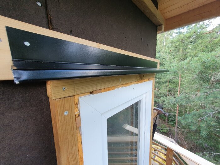

Vaddå kan inte en fasad va av trä, Jo HAN vet att jag satte upp baspanel på väggen
Blecket ska monteras bakom en luftad fasad, inte på den luftade fasaden. Det är frågeställningen i tråden från TS hur detta ska utföras.

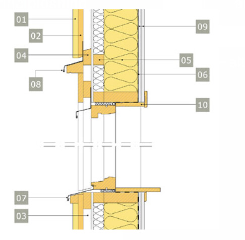

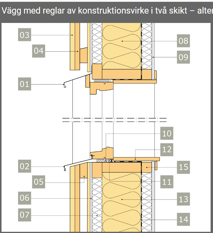

Om vi för en stund kan skippa snickesnacket om vem som är dummast så funderar jag fortfarande på varianten med blecket bakom vindskyddet.
Jag tänker mig ett reglat hål runt fönstret och sedan drar man ju normalt vindskyddet ut på dessa reglar och är det en duk viker man till och med in den i hålet.
Ska jag ha ett traditionellt foder runt fönstret hamnar ju blecket en bit upp och inte där vindskyddet slutar, kant i kant med regelverket. Illustreras rätt väl på bilden från tidigare i tråden:
Träkonstruktion, fönster, svart plåt, brun vägg, exteriör, gröna träd, dagsljus, utomhusmiljö, taköverhäng, oskarpt räcke.
Menar ni då att det är praxis att göra en slits i vindskyddet för att få in blecket? Eller avslutas vindskyddet ovan och fortsätter under?
...eller, menar ni att denna metod används när man inte har ett "traditionellt" foder runt fönstret och blecket därmed hamnar längre ner (låter mer rimligt i mina öron)?
Sektionsritning av en isolerad väggkonstruktion med flera lager och numrerade komponenter.
Traditionellt montage (iofs vill jag ha blecket bakom spikläkten, förstår inte varför man inte gjort så här).

Hej, Dom två exempel bilderna är inga vanliga utföranden hör på västkusten i alla fall enligt min erfarenhet.
Man kan skära upp vindduken så att man trär in överblecket och där efter tejpa med en vindskyddstejp som är diffusions öppen. Obs ej lämpligt att använda den gröna diffusions tejpen då det är en plastprodukt, denna tejpen används väldigt ofta ute på byggerna tyvärr.

Ser att den övre bilden så är plåten instucken under vindskyddet medans den undre har dubbla överbleck där ingett av dom är instucket under vindskyddet, skulle inte använda dessa exempel.
