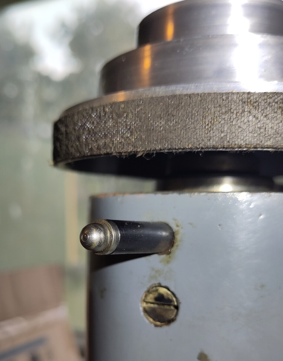

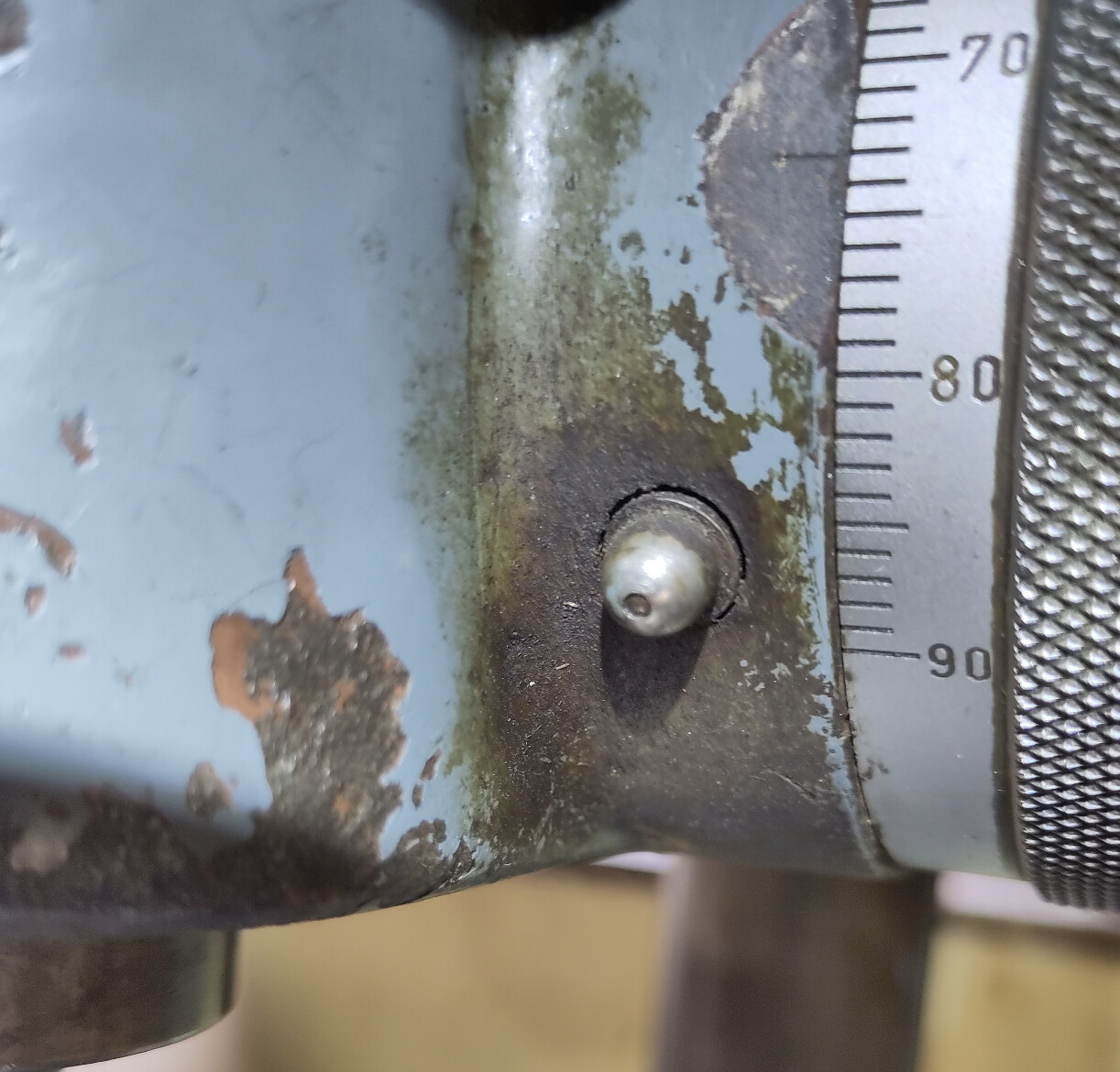

Fick tag på en begagnad bordspelarborr från 70-talet.
Den har en typ av smörjnipplar jag inte sett innan, vad har man för redskap för att smörja sådana med? Enligt manualen ska det vara olja av typ ISO VG46 som verkar vara en mer lättflytande hydraulisk olja. Passar väl knappast med vanlig smörjspruta som man har till traktorer och stora maskiner.

Jag hade skruvat bort nippeln och ersatt med en ny, som passar din fettspruta
Svarar mig själv. Det är tydligen en äldre form av nippel. DIN 3402 eller Kugelschmiernippel på tyska. Verkar ha anknytning till veteranfordonshobbyn idag.
Nu får jag hitta en passande press som klarar flytande oljor och denna nippel.
Tips?

Sen är ju frågan, vad ska det vara för smörja? ISO VG46 är väl hydraulolja, en spruta som passar detta?

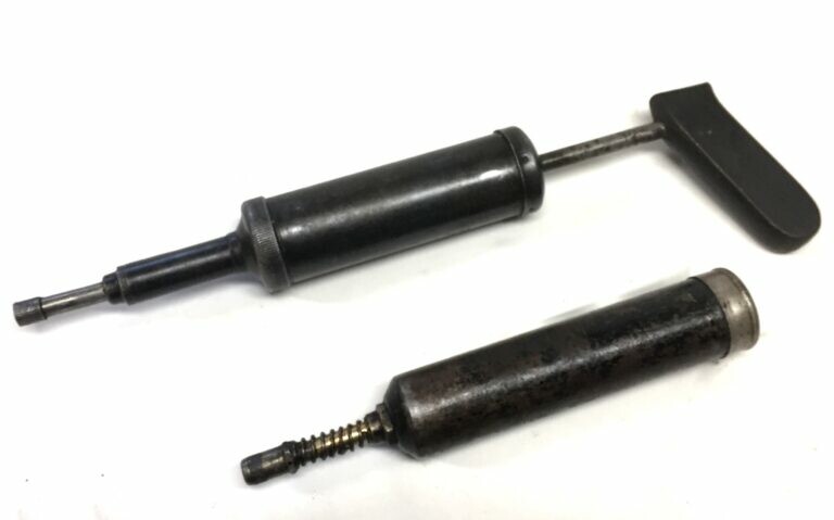

Höghus Höghus skrev:
Den här modellen ska det vara.
[länk]
/Höghus
Sådan har jag.
Användes till farfars gamla snipa.

Motorolja om du har det hemma. Kan gå att smörja med vanlig oljekanna. Kanske går att sätta på en slangstump för att få det tätt mot oljekannan. Riktiga sprutor som på bilden finns annars att köpa. Brukar även finnas på veteranmarknader och liknande.
Såg sedan att du redan har rätt sprutor. Du skrev snabbare än mej
