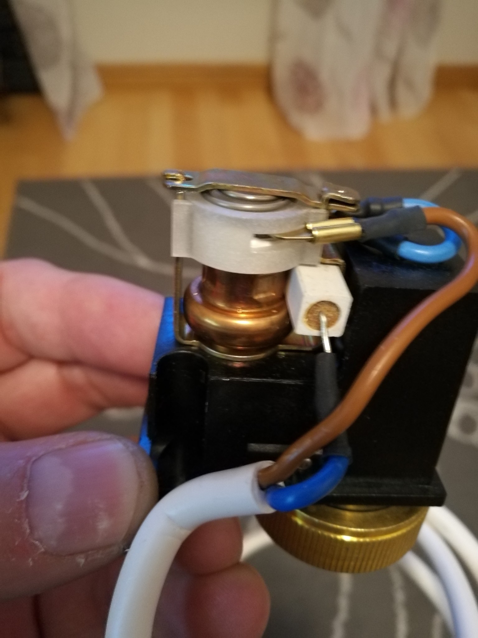

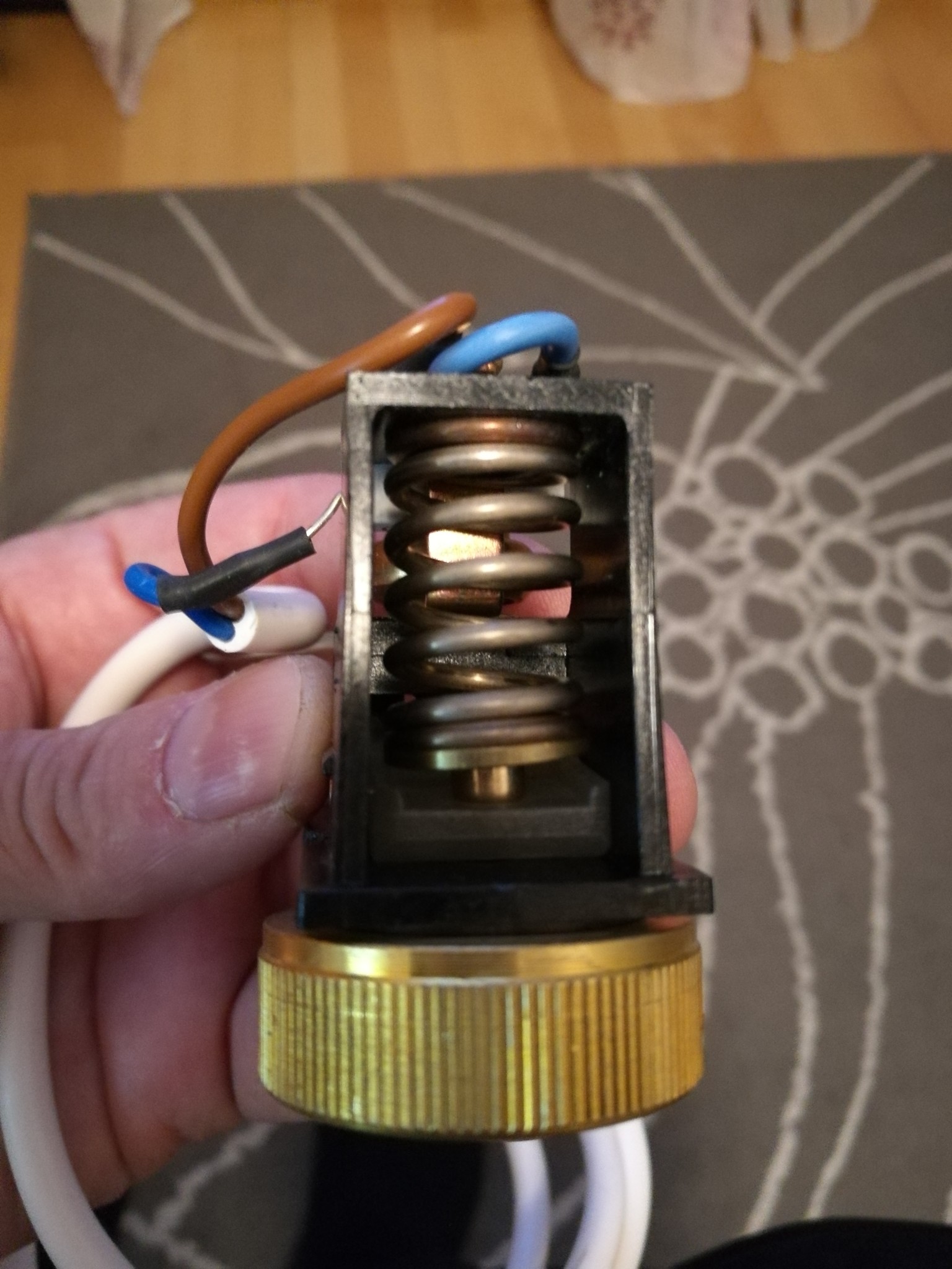

Kan inte påstå att pinnarna satt direkt fast utan jag kan lätt påverka dem med en mejsel. Törs man smörja med nåt?

Går bra att smörja dom , det sitter en O -ring innanför som tätar så ta något silikonaktigt
Donen blir varma , är inte riktigt säker har man gör ,är det någon som fungerar kan du se hur den gör , forskar vidare lite på tyska bitar som ersätter med adapter och billigare
Tror att motståndet som sitter där värmer något i koppardelen som utvidgar sig och skapar ett tryck på en vippa som lyfter och trycker ihop fjädern , måste gå att se om den arbetar , påmonterad utan mössa
Att det inte fungerar måste nog vara en läcka på koppardelen , för det är där trycket från värmen ska bli

OK, silikonfett är nu applicerat på samtliga.
Nu har jag kollat upp hur dom funkar: när dom inte är spänningssatta så ligger det en platta dikt emot hålet i mitten och denna går att fjädra in med ganska stor kraft. Spänningssätter man ställdonet så att det värms så åker plattan snart in av sig själv exakt 3½ mm = slaglängden. Det är detta som är själva regleringen så nu ska jag bara kolla upp ställdonen ett och ett hur dom beter sig.
Kollade just och samtliga ställdon - även fast dom är varma - har plattan dikt mot hålet. Dom fungerar alltså inte. Verkar vara M30.
Tacksam för tips på nya och billiga, ska drivas av 24V AC.
