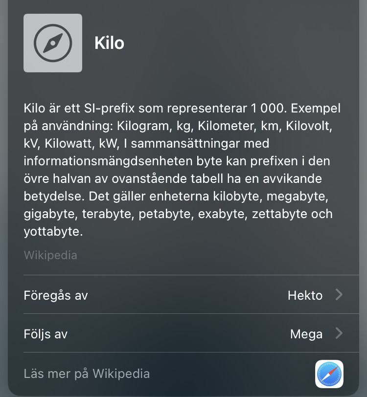

T Tbr53 skrev:
Kilo betyder 100
D D-Lundmark skrev:
Mätarfel är nog inte jättevanligt, men om det har bytts till ny elmätare nyligen så kan det ha blivit inställt fel omräkningsfaktor.
  • Skärmdump av Wikipediaartikel om SI-prefixet 'Kilo', med exempel på dess användning i måttenheter.
