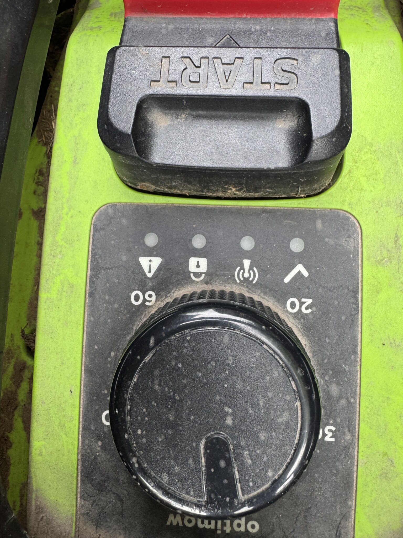

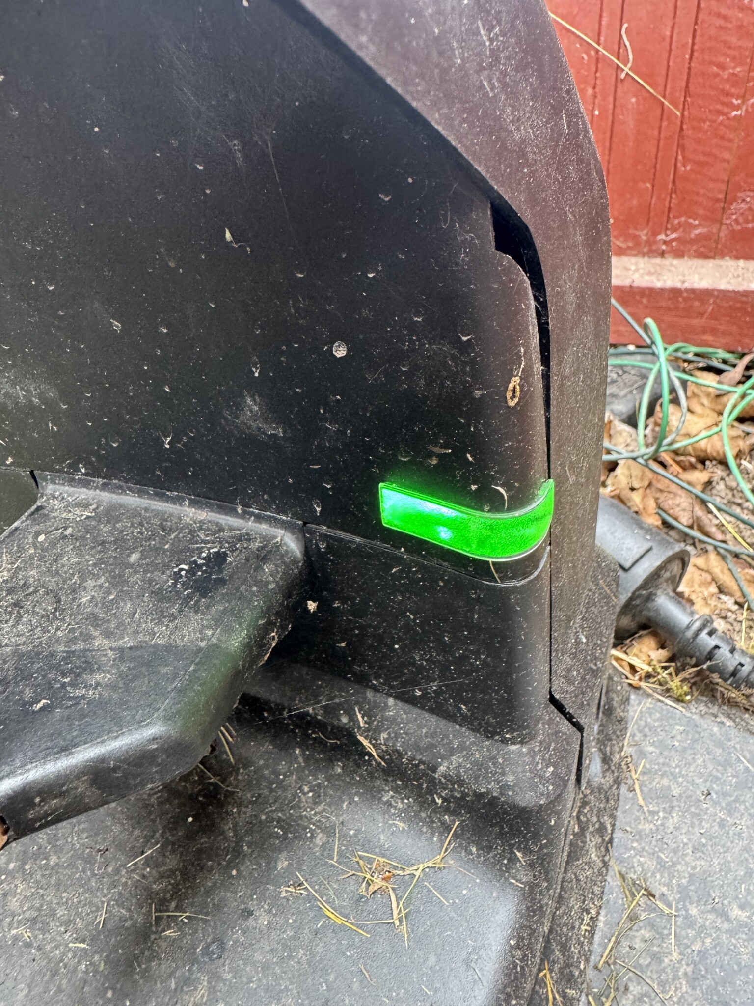

T The greatest #1 Medlem · 5 inlägg 13 jul 2025 10:13 The greatest Medlem 5 inlägg 13 jul 2025 10:13 #1 Hej alla! Har en optimow7 sedan ca2 år som fungerat felfritt fram tills för ca 1 vecka sedan. Helt plötsligt varken laddar den eller lyser.. själva laddstationen verkar vara som den ska. Tänkte försöka kolla om batteriet gett upp(vilket det dock inte borde ) men hittar fasen en ingen info om vart det sitter… mycket tacksam för svar! Inloggade ser högupplösta bilder Logga in Skapa konto Gratis och tar endast 30 sekunder Inloggade ser högupplösta bilder Logga in Skapa konto Gratis och tar endast 30 sekunder
Hantlangare #2 Medlem · 22 inlägg 7 sep 2025 08:17 Hantlangare Medlem 22 inlägg 7 sep 2025 08:17 #2 Har en Powerworks P5, ser likadan ut som din. Samma problem. Batteripacket sitter i mitten bakom moderkortet. Allt behöver skruvas issär för att få ut det. Nytt batteri beställt. Vi får se om det löser problemet.
Hantlangare #3 Medlem · 22 inlägg 14 jan 19:17 Hantlangare Medlem 22 inlägg 14 jan 19:17 #3 Tyvärr löste nytt batteri inte problemet. Den startade upp och allt verkade fungera, men nya batteriet ville inte heller laddas.
