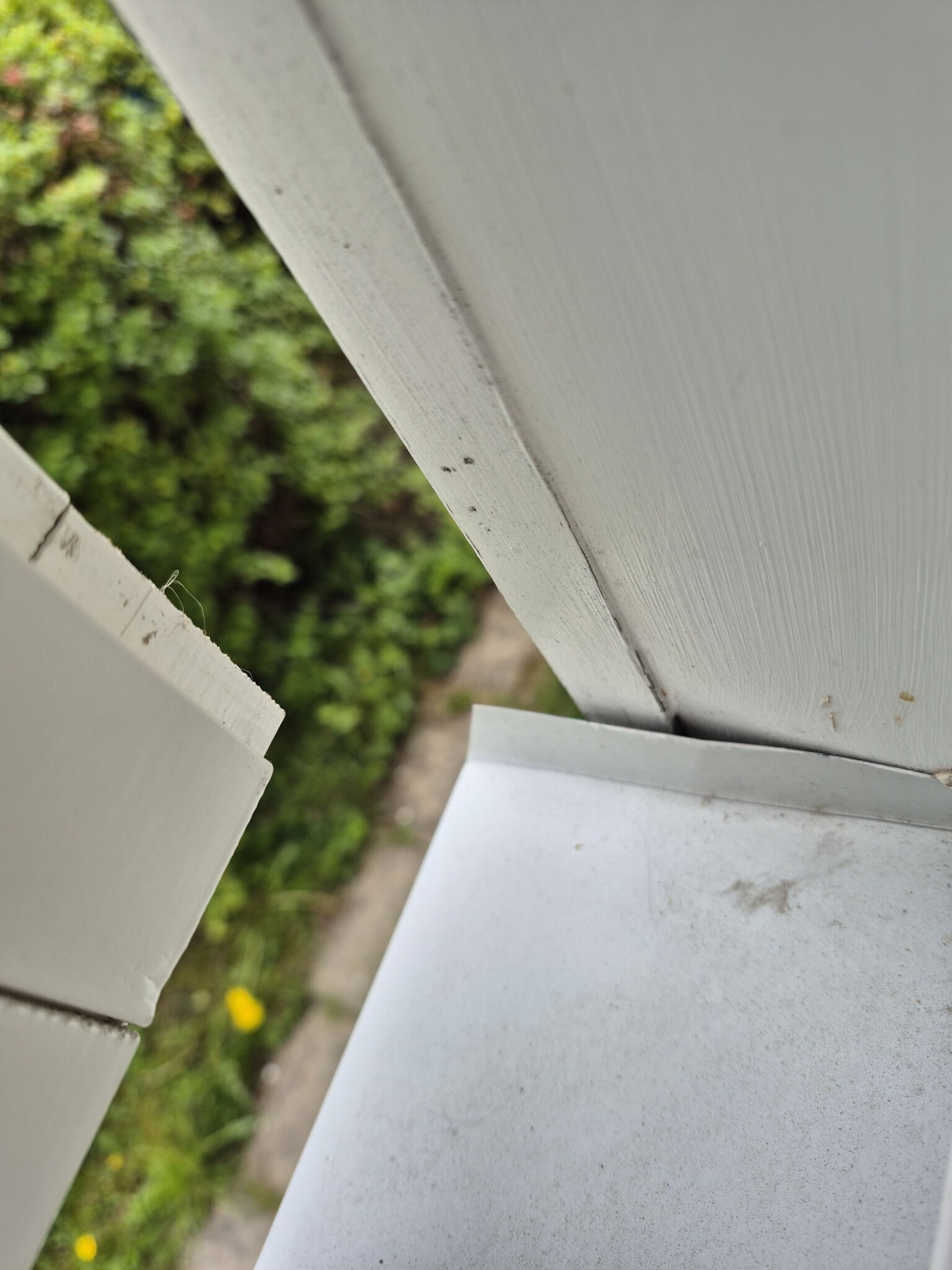

Mockfjärd bytte fönster i vår villa för ca 10 år sedan. Vi flyttade in nyligen o fönsterblecken ser uppenbarligen fel ut. Hur tätar vi på bästa sätt? Kan man sätta en plåtspik så de sitter tätt mot och sen utefog?
  • Fönsterbleck på villa med synlig glipa och fråga om tätning med plåtspik och utefog. Buskar i bakgrunden.

Nu är det lite svårt att se hur det ser ut med den inzoomade bilden men "normalt" så sitter plåten bakom fönstersmygens bräda eller så sågas ett snitt i sidbeklädnaden och en kant av plåten viks ner och styrs in i spåret.
Som det ser ut idag hade jag nog lagt en tunn sträng fogmassa bakom plåten, spikat och sen lagt ytterligare fog över kanten som slätas till för att vatten ska ledas ut över fogen.
