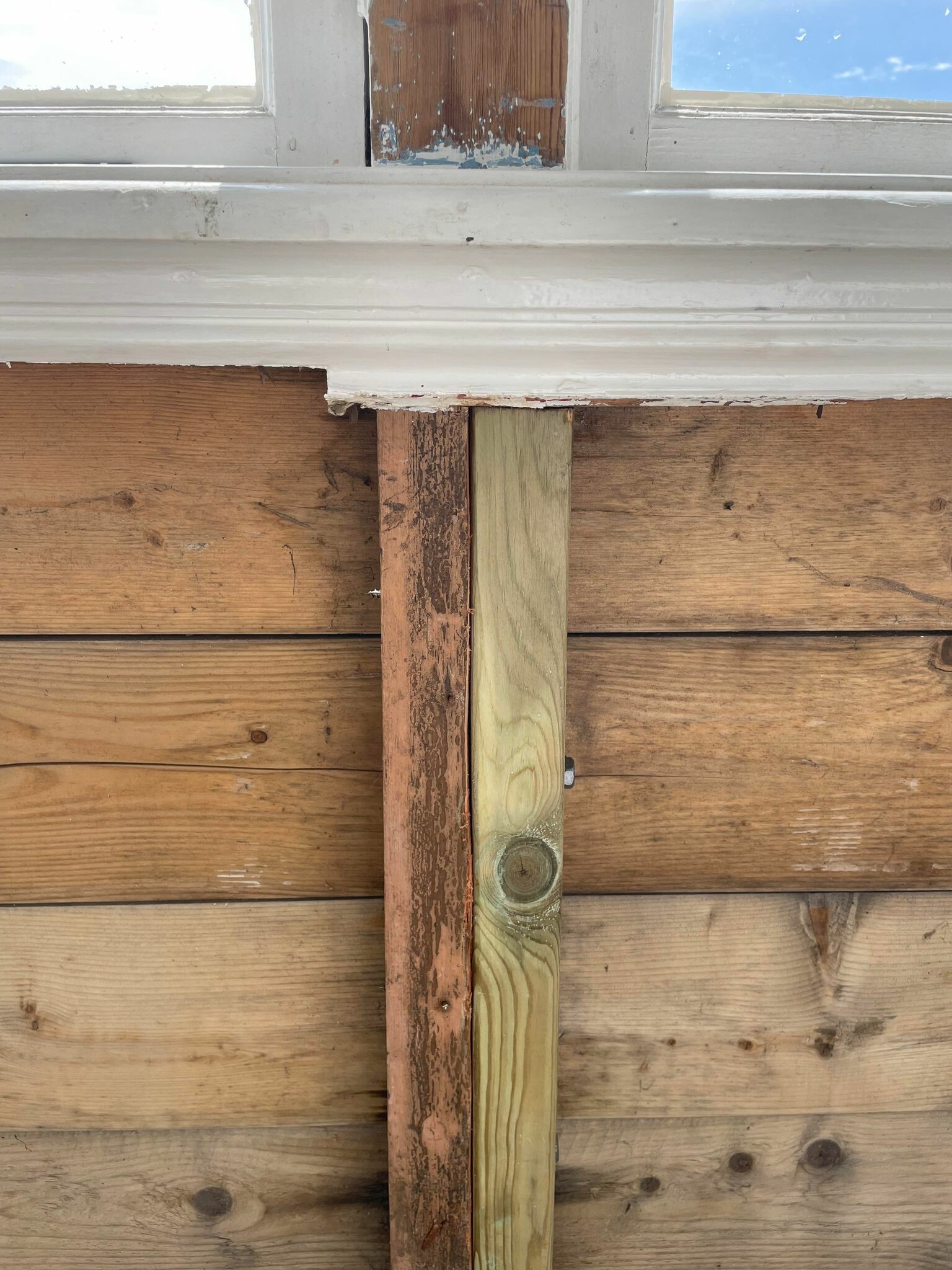

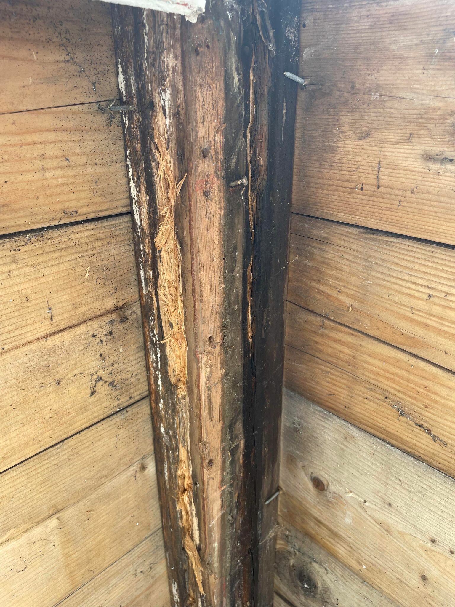

Vi har en sekelskiftesvilla med en veranda som vi börjat riva masonitväggarna i. I samband med detta fick vi givetvis en överraskning i upptäckten att 80x80 reglarna i verandans stomme är rötangripna. Se bilder nedan
Rötangripna träreglar i stommen till en sekelskiftesvillas veranda.
Problemet är att när det regnar så "sugs vatten in" under fönstrerna och droppar via reglar ned på syllen. Har som temporär lösning feinat bort rötangrepp och ersatt med nytt frisk virke:

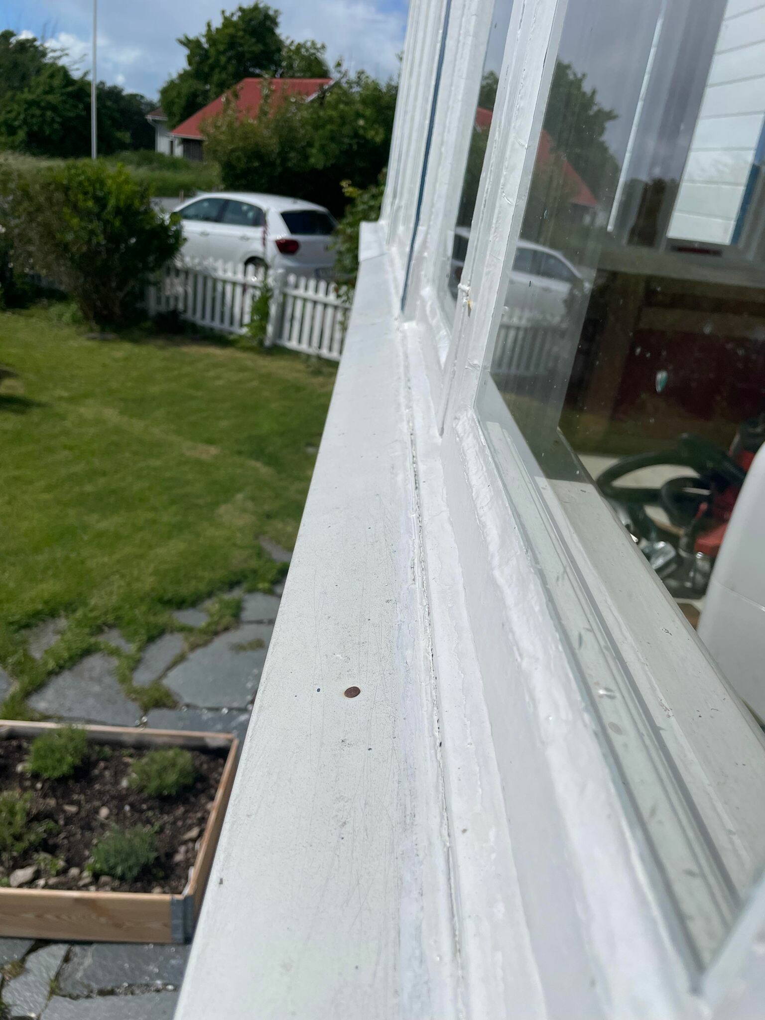

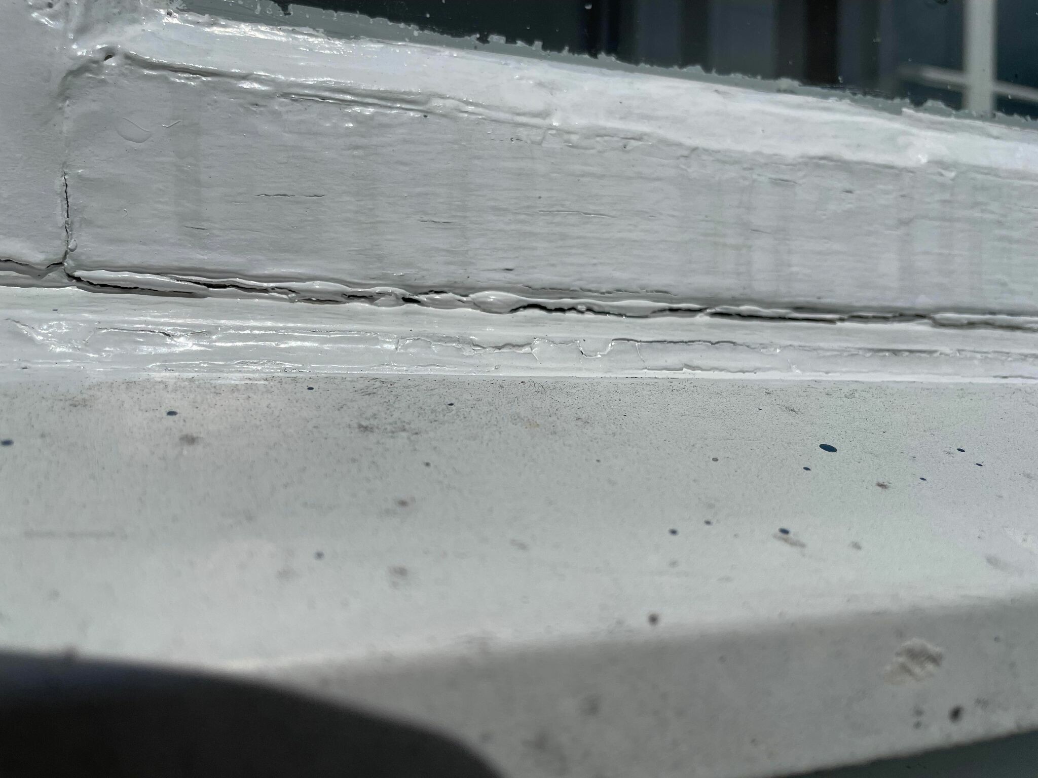

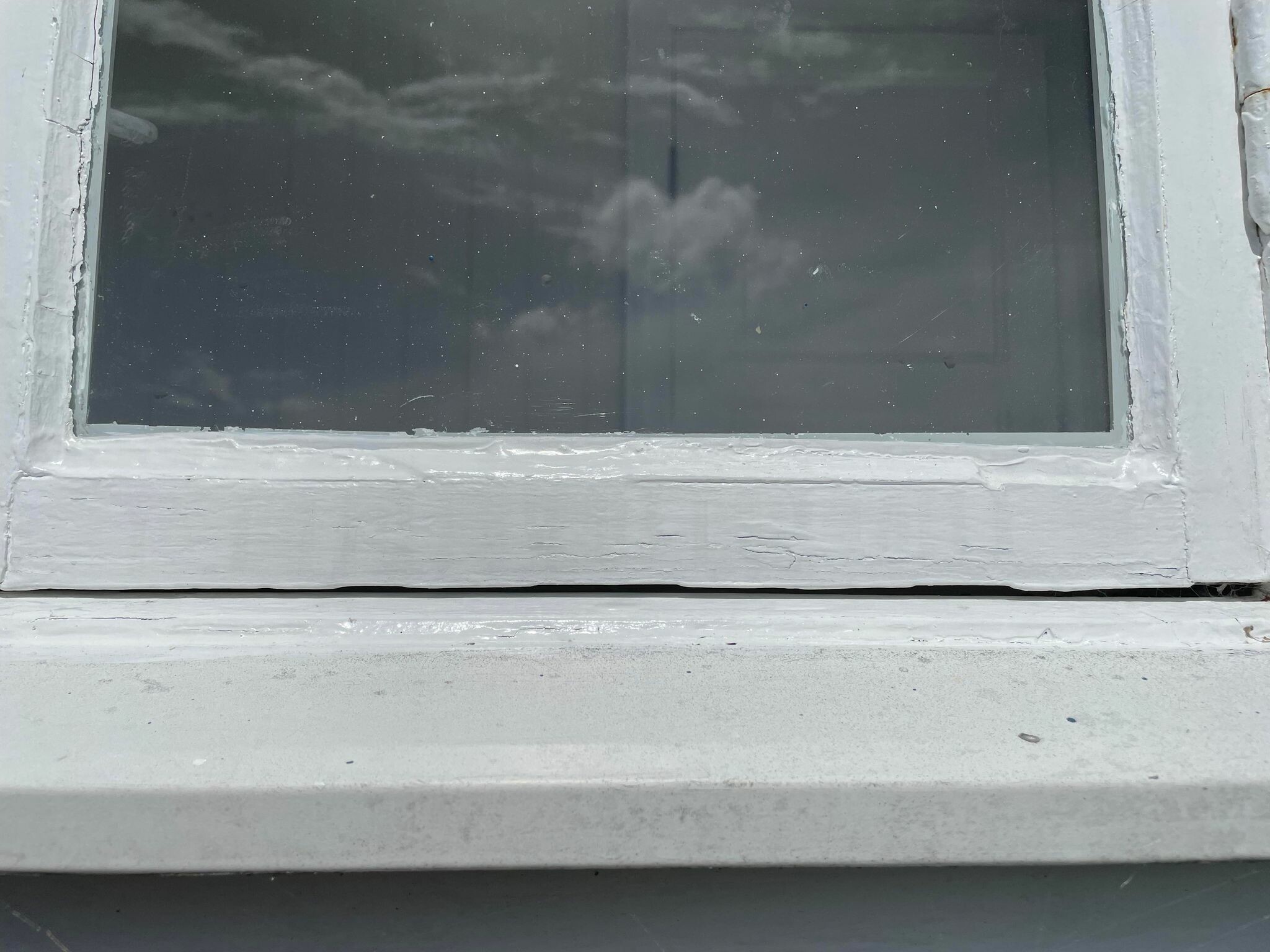

I bilderna nedan ses hur de gamla fönsterna ansluter mot blecket (eller snarare inte ansluter mot blecket):
Vit verandafönsterkarm med bristande anslutning till blecket, möjliga vattenskador synliga.
Detalj av gammalt fönsterbleck och fönsterkarm med dålig anslutning och synlig fogmassa.
Närbild på fönster i sekelskiftesvilla där fönstret och blecket inte tätar ordentligt.
Min fråga till er är om någon har råd på hur detta kan lösas mer permanent? Har funderat på att foga ordentligt utifrån, men känns som en ad hoc lösning då fogarna sannolikt kommer spricka upp när huset rör på sig.
