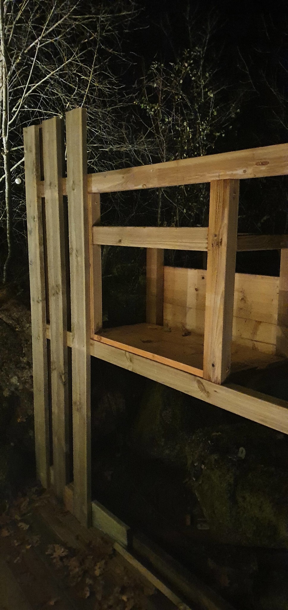

Jag bygger ett plank med 22x120 lockpanel. I planket håller jag på att konstruera ett förvaringsutrymme som ska vara dolt bakom en lucka.
Jag vill att luckan ska vara så osynlig som möjligt i stängt läge. Den ska öppnas genom att fällas nedåt, gångjärnen ska alltså va i nedre kanten. I öppet läge har jag tänkt att den ska hållas upp med hjälp av små kättingar, typ storleken som återfinns på pendlade armaturer.

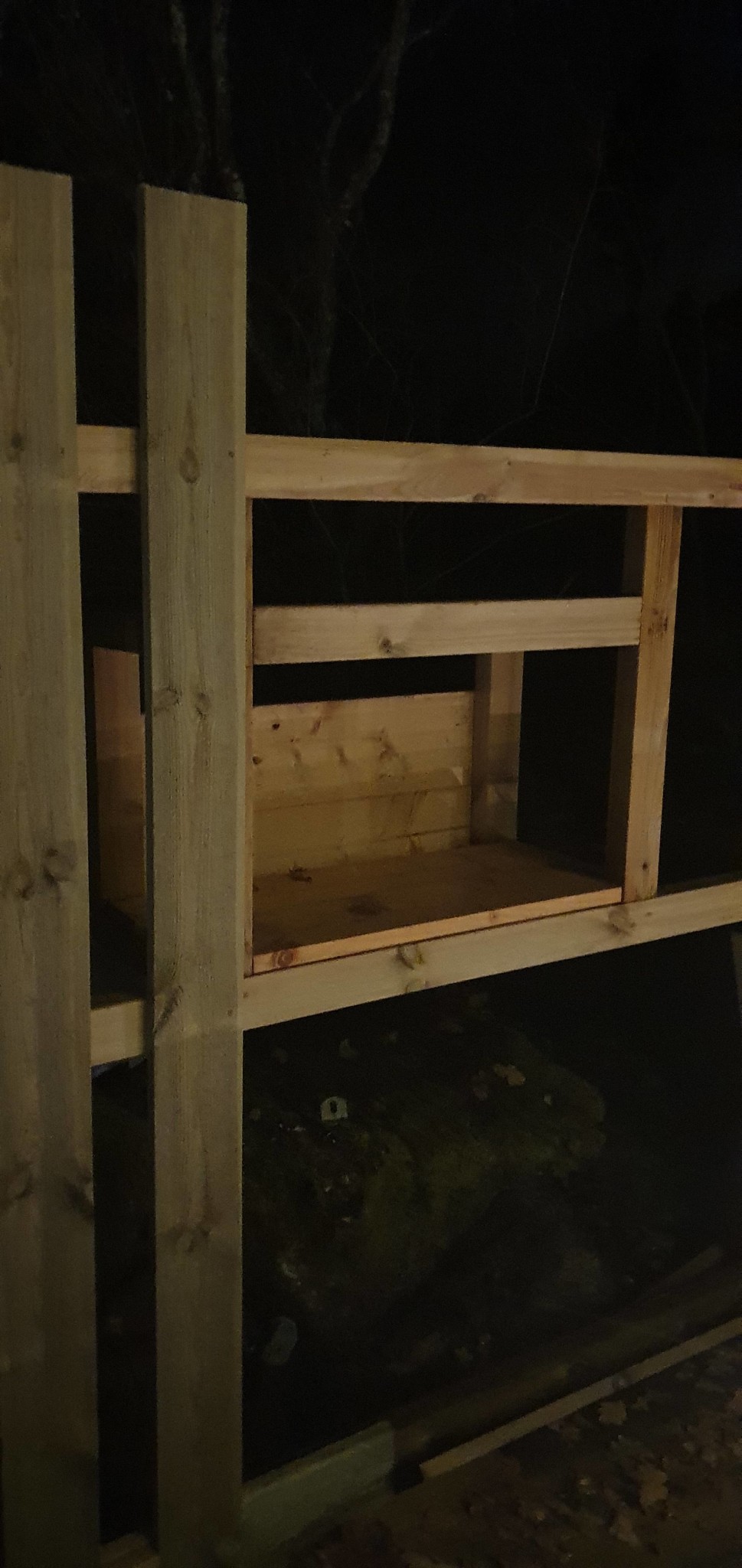

Jag håller på med panelen nu och har kommit till luckan. "Lådan" är inte färdig invändigt men den yttre ramen sitter på plats.
Påbyggnad av ett plank med 22x120 lockpanel och en oavslutad dold förvaringslucka i träkonstruktionen.
Träplank under konstruktion med en delvis inbyggd lockpanel, sedd i dunkel belysning.
Frågan är väl egentligen kort och gott: vilken typ av gångjärn ska jag använda?

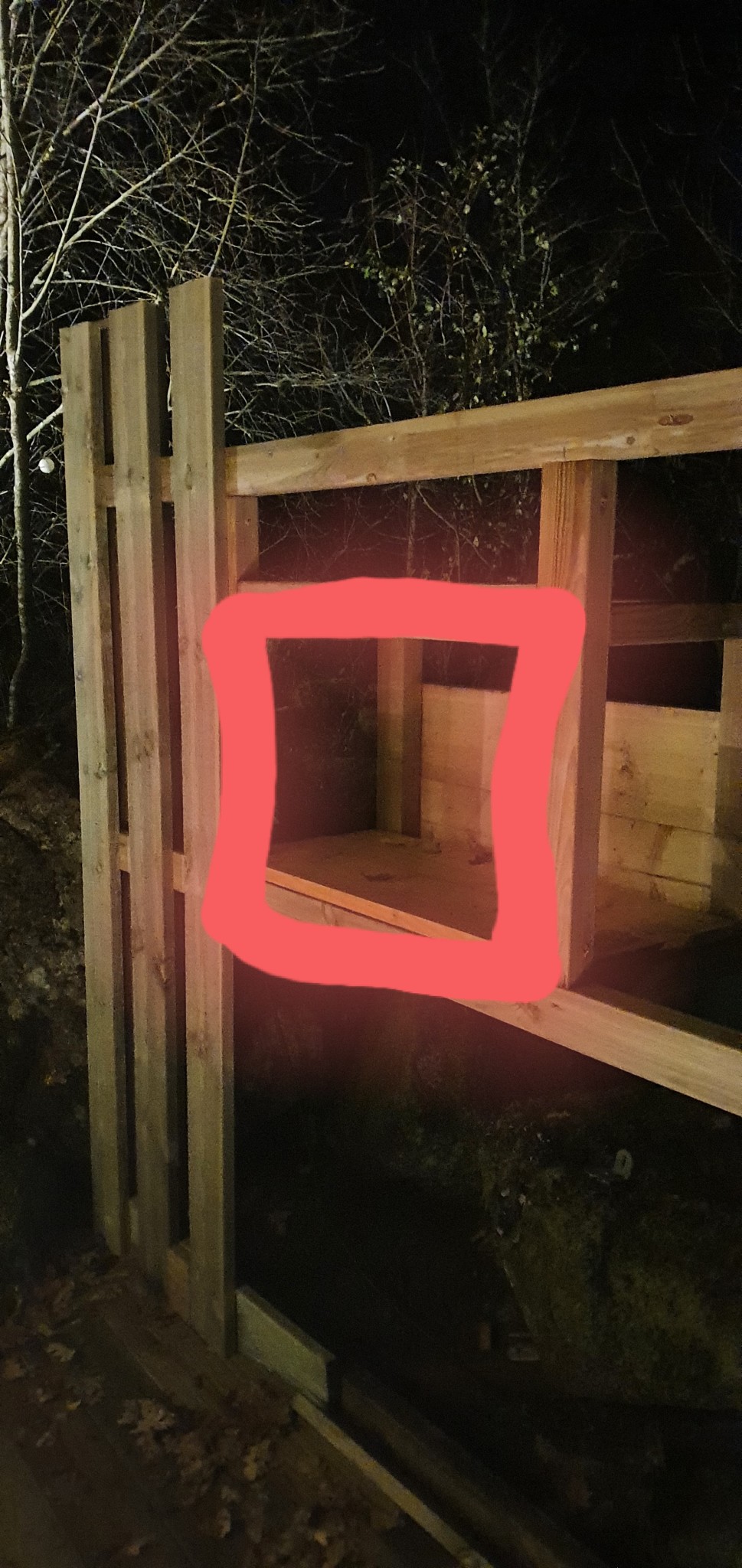

Vart på bilden är luckan?
Den är inte konstruerad än, eftersom jag inte fattar vilken typ av gångjärn jag ska använda :thinking:

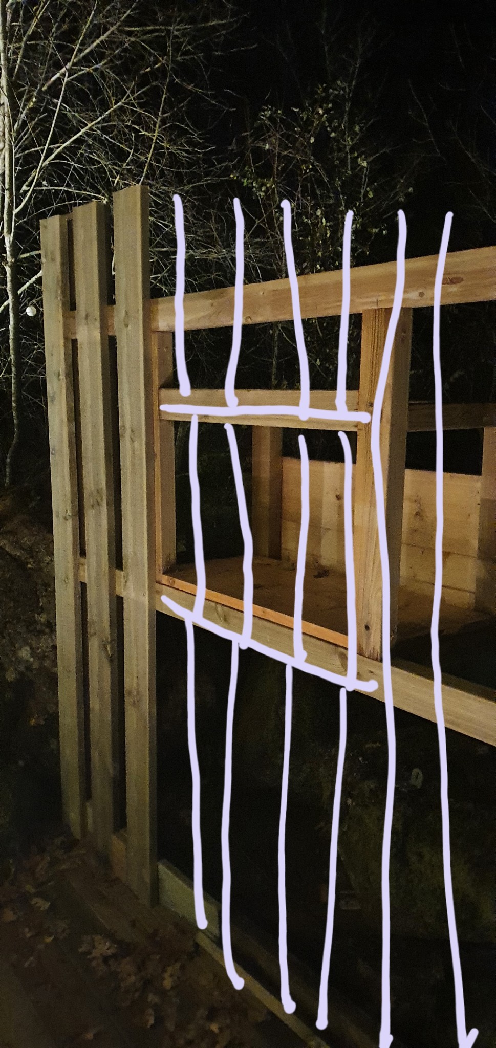

Ej färdigbyggd trägrind markerad med röd linje vid en mörk trädgård, behöver passande gångjärn.
ÄNNU tydligare bild :rofl:
Staket under konstruktion med medföljande tecknade linjer som markerar avstånd mellan plankor.

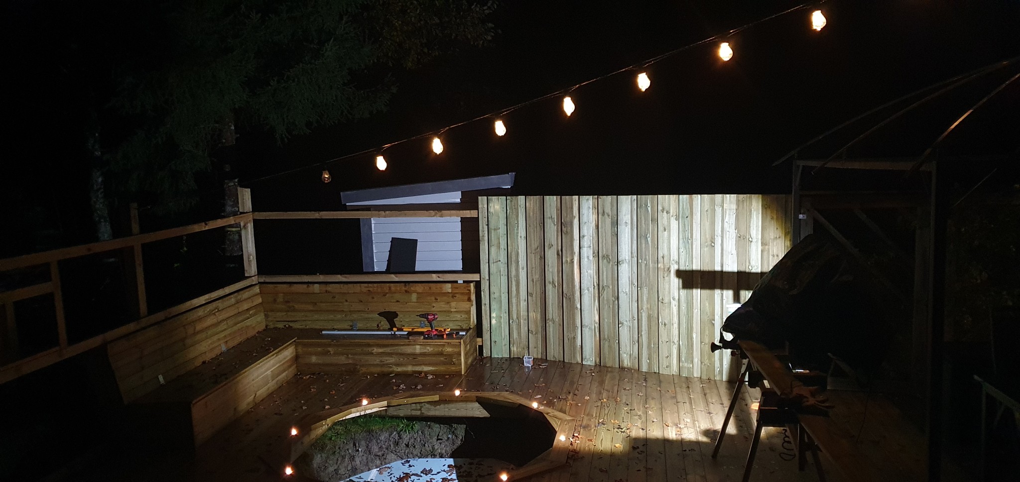

Samt en bild på en annan del där planket är klart
Nattbild av trädäck med klar plankvägg, belysning, verktyg och oavslutat räcke.

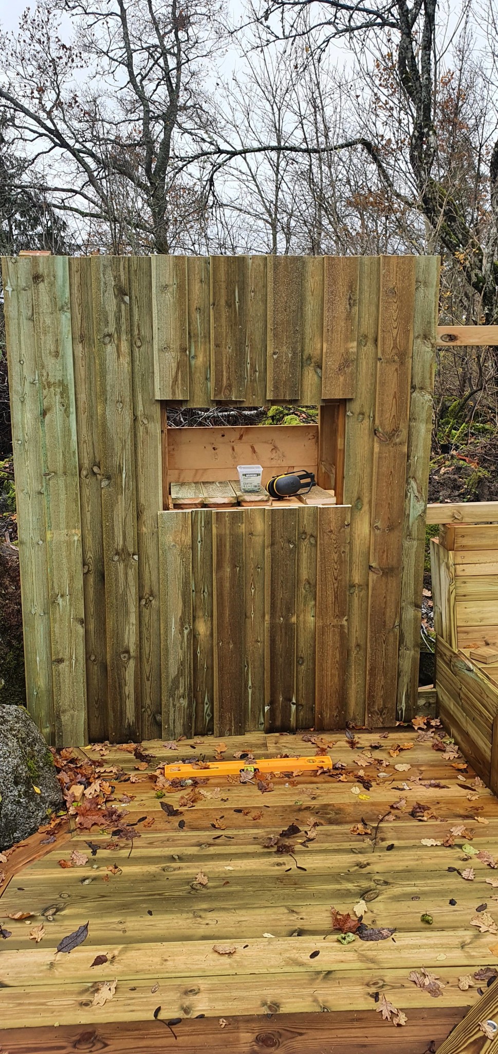

Ja det kanske är sånna gångjärn jag ska ha. Har kommit lite längre nu.
Träkonstruktion av staket och plattform med verktyg och byggmaterial, i ett arbete som pågår.
