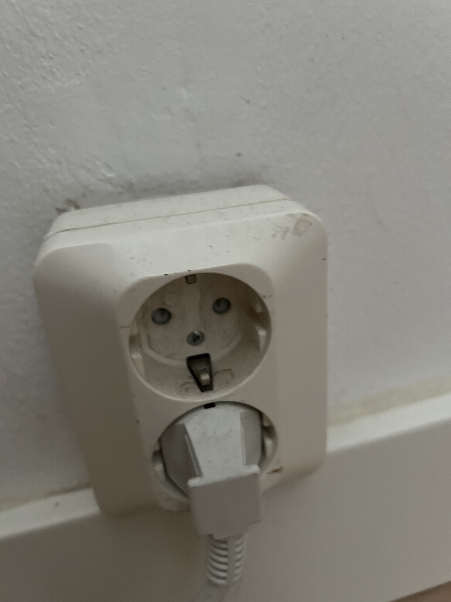

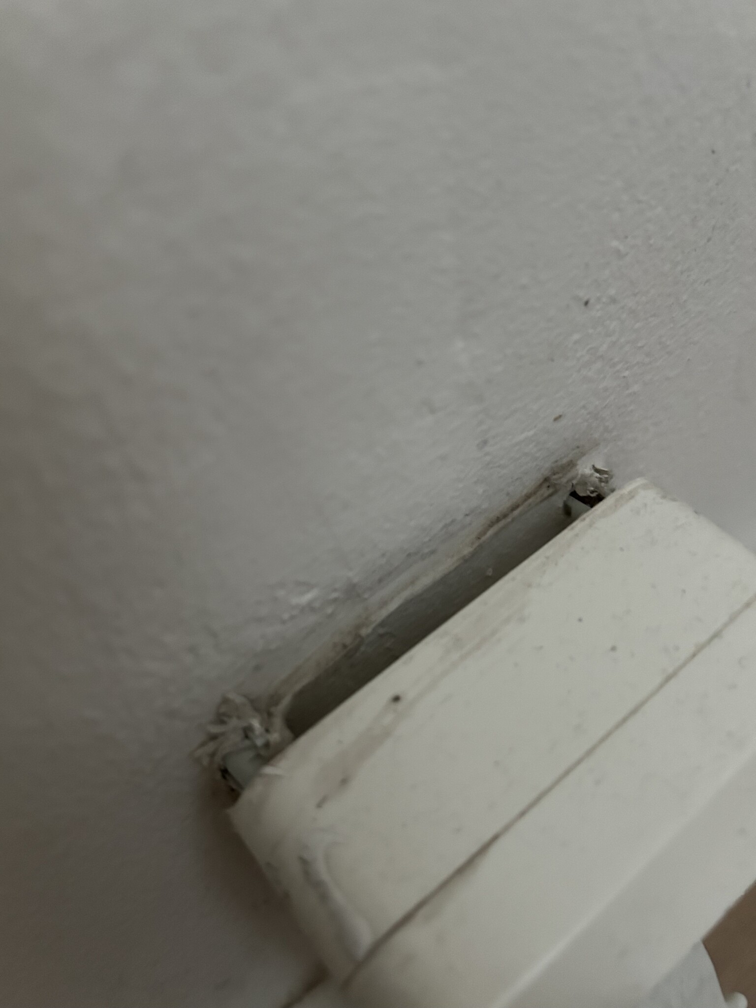

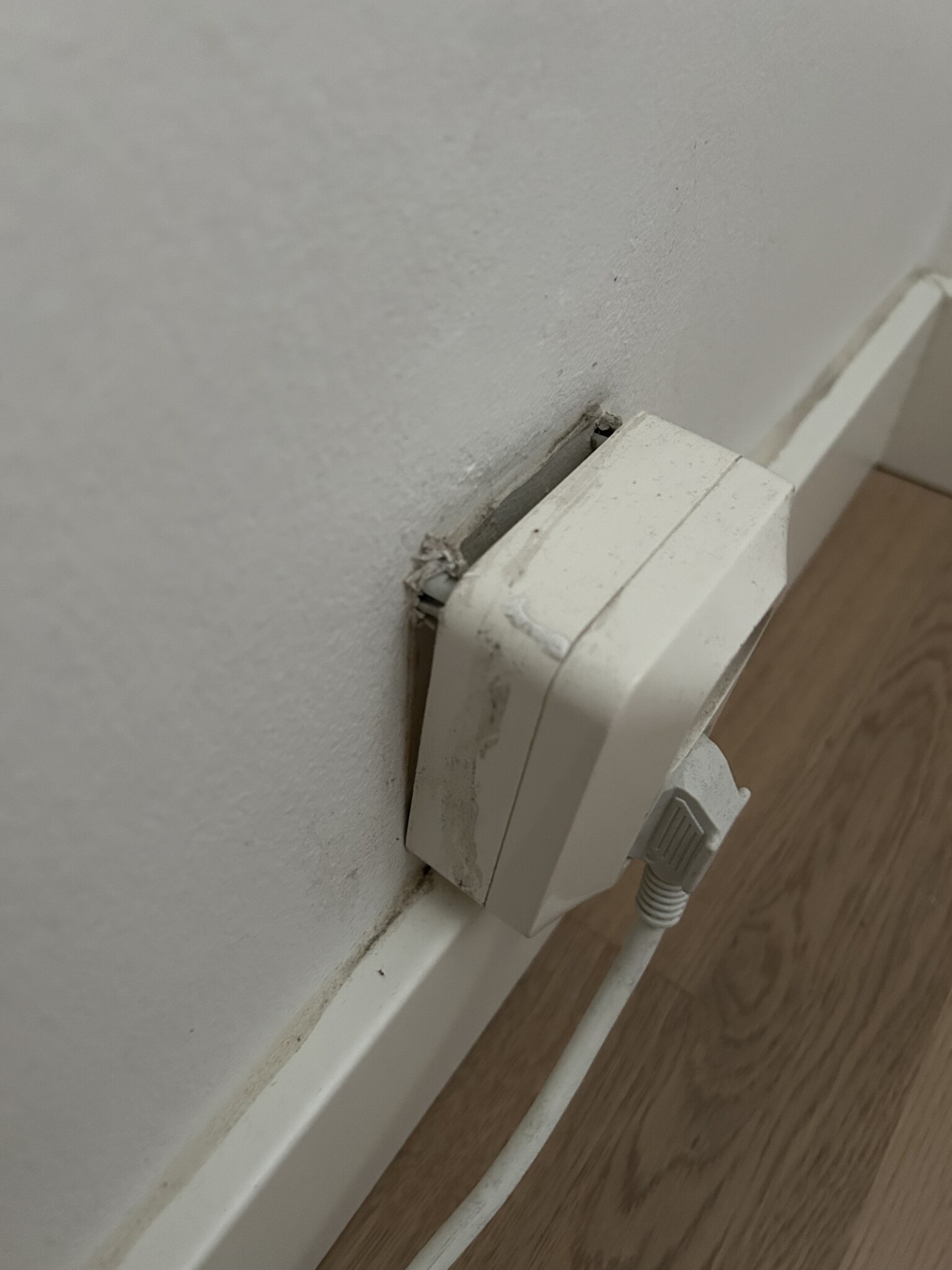

B Banner2027 #1 Medlem · 26 inlägg 17 maj 07:42 Banner2027 Medlem 26 inlägg 17 maj 07:42 #1 Hur löser man detta på ett säkert sätt? Behöver slå av strömmen i rummet vad blir nästa steg eller är detta något jag kan göra på egen hand? Inloggade ser högupplösta bilder Logga in Skapa konto Gratis och tar endast 30 sekunder Inloggade ser högupplösta bilder Logga in Skapa konto Gratis och tar endast 30 sekunder Inloggade ser högupplösta bilder Logga in Skapa konto Gratis och tar endast 30 sekunder
S Sebbegb #2 Medlem · Helsingborg · 24 inlägg 17 maj 07:44 Sebbegb Medlem Helsingborg 24 inlägg 17 maj 07:44 #2 Slå av strömmen, kontrollera spänningslöshet, skruva av locket, skruva in uttaget i väggen
D Dilato #3 Medlem · Södra Skåne · 14 268 inlägg 17 maj 10:13 Dilato Medlem Södra Skåne 14 268 inlägg 17 maj 10:13 #3 Eventuellt behöver du lite grövre skruv så pluggen fastnar ordentligt. Eller gör hålet lite mindre med typ tandpetare eller nåt
