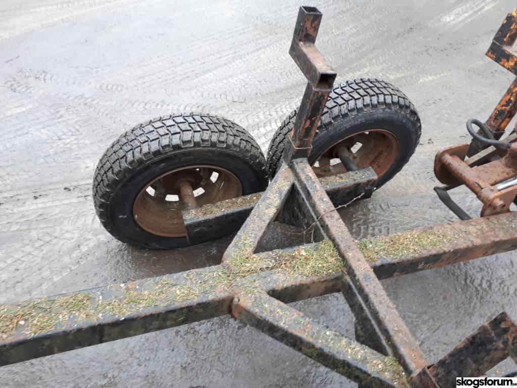

Jag vet och det är ofattbart att detta felaktiga benämningssättet kvarstår.
Ett boggiesläp har en ledad infästningspunkt till släpet medans axlarna i sig sitter i en egen ram. Det gör att boggisläp fungerar betydligt bättre i terräng. Som personbilssläp så kan jag inte se någon nytta alls utan mest nackdelar.
Detta är en bild på en boggie dock så finns ingen fjädring eller stötdämpning, men principen är tydlig.
