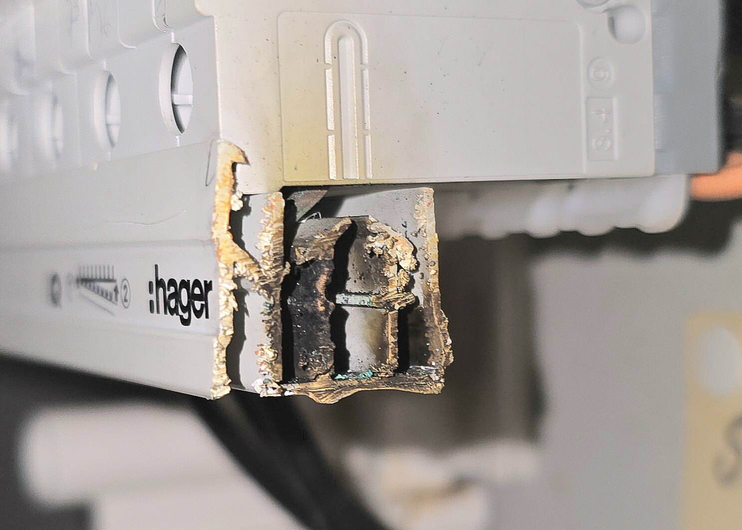

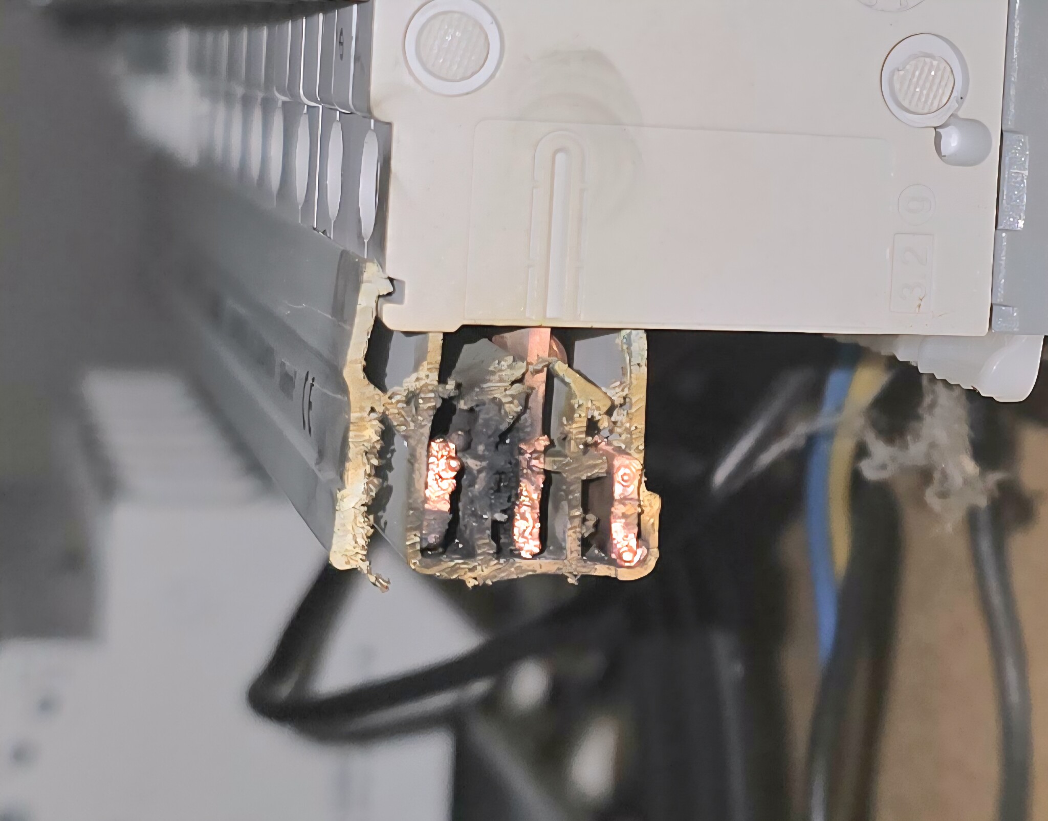

I områdets gemensamma bastustuga har vi upptäckt ett elfel. Styrelsen trodde det var bastuaggregatet som orsakt problem, men även när säkringarna til aggregatet är avslagna går det varmt och blir överslag i båda fasskenorna. Vad beror det på?
Tänkte först dåligt åtdragna skruvar, men eftersom det är QuickConnect borde det inte vara orsaken. Kan det vara dåligt kapad fasskena och att det saknas skyddslock på skenorna? Insekter och andra kryp?
Elektriker är bokad, men kommer först i slutet av augusti.

1. Felaktigt kapade fas-skenor
2. Ja
3. Nej
Typiska symptom när någon som inte begriper bättre har kapat skenan med bågfil.
Behövs minimalt med fukt för att skapa överslag mellan metallspånor och grader.
avh67f och 4 till
EddieHansson
Som jag misstänkte då. Tack.
Fasskenan är QuickConnect, ja. Men minibrytarna här är INTE det. Skruvarna måste dras åt annars kommer fasskenan ligga och glappa.
