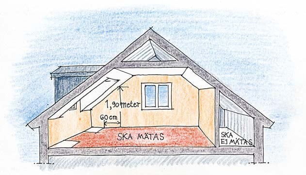

A A555 #1 Anonym 26 maj 2025 13:27 A555 Anonym 26 maj 2025 13:27 #1 Antar 170 cm högt tak vind nockhöjd ej är biyta? Vinden är vitmålad, inredd mm .. Googlade avs 190 cm.och diagram mm hittade inget.

D Dilato #2 Medlem · Södra Skåne · 15 324 inlägg 26 maj 2025 14:12 Dilato Medlem Södra Skåne 15 324 inlägg 26 maj 2025 14:12 #2 Annn555 skrev: Antar 170 cm högt tak vind nockhöjd ej är biyta? Vinden är vitmålad, inredd mm .. Googlade avs 190 cm.och diagram mm hittade inget. Allt med takhöjd under 190 cm är ej boyta, alltså är det biarea.

D Daniel 109 #3 Medlem · E · 39 679 inlägg 26 maj 2025 14:14 Daniel 109 Medlem E 39 679 inlägg 26 maj 2025 14:14 #3 Ner till vilken höjd?
A A555 #4 Anonym 26 maj 2025 14:37 A555 Anonym 26 maj 2025 14:37 #4 D Dilato skrev: Allt med takhöjd under 190 cm är ej boyta, alltså är det biarea. Hos värderingsdata hos mäklaren står det 0 kvm biyta, trots vinden 40 kvm är 170 cm hög i nock ..

Ä ärtskott #6 Medlem · 6 inlägg 26 maj 2025 14:45 ärtskott Medlem 6 inlägg 26 maj 2025 14:45 #6 Om ingen del av vinden har en höjd på minst 190 cm så ska den inte räknas till totalarean (alltså är det varken bi- eller boyta).

A A555 #7 Anonym 26 maj 2025 14:48 A555 Anonym 26 maj 2025 14:48 #7 Ä ärtskott skrev: Om ingen del av vinden har en höjd på minst 190 cm så ska den inte räknas till totalarean (alltså är det varken bi- eller boyta). Ok tack
