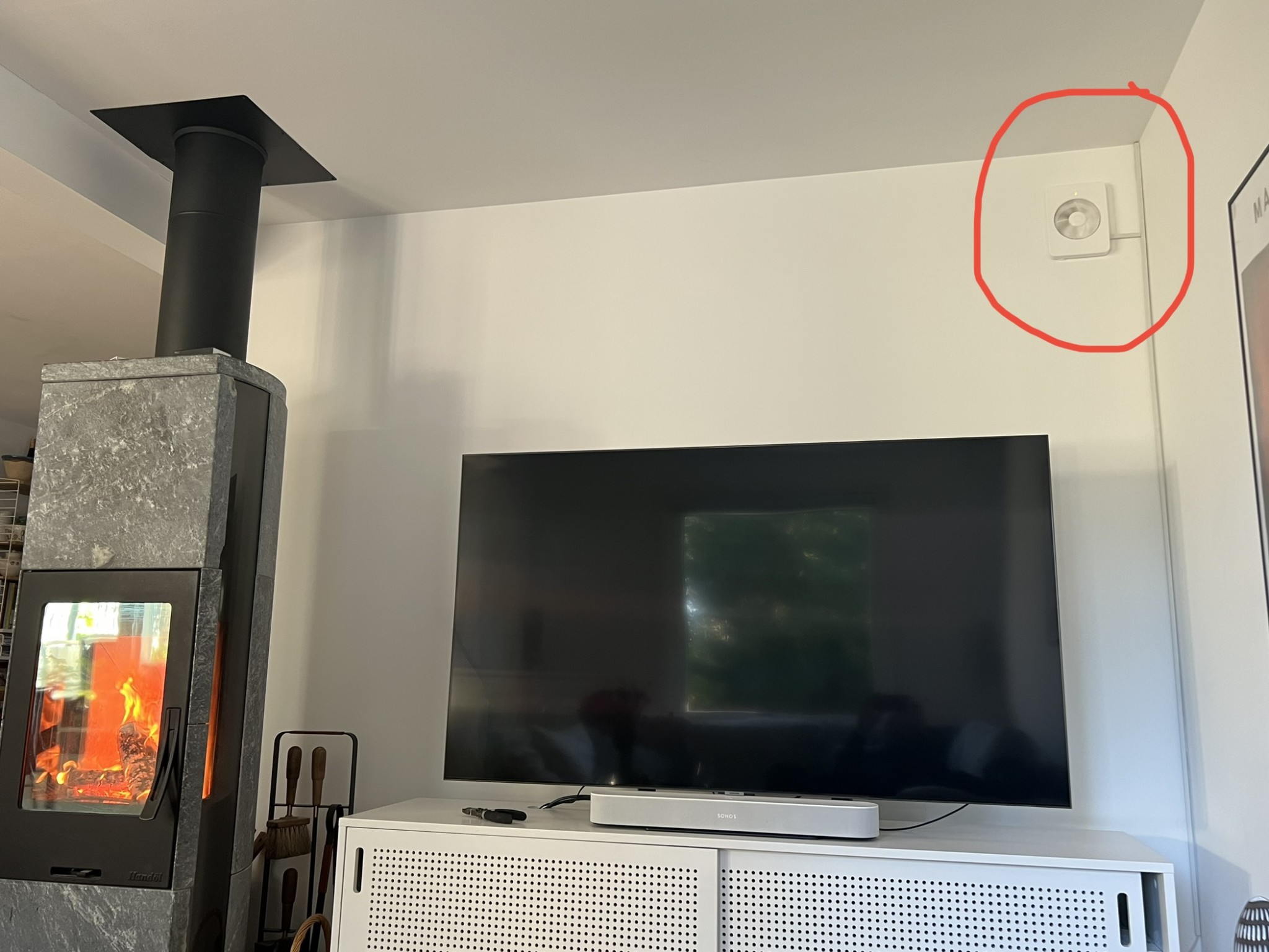

Redan installerat en värmeförflyttare som matar pumpen med varmluft när jag eldar som den kan sprida runt i huset på fläktläge.

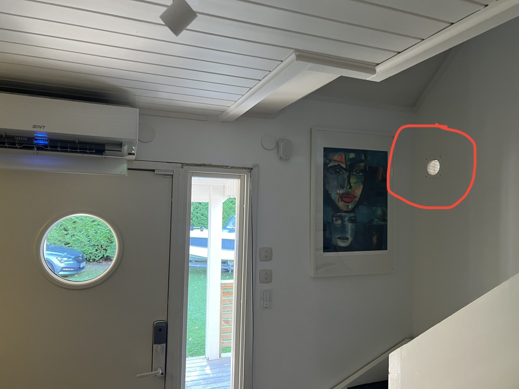

Eldar jag inte visar dock pumpens termostat konstant 3-4g lägre temp än övriga huset.
Sitter i hallen ovan ytterdörr.

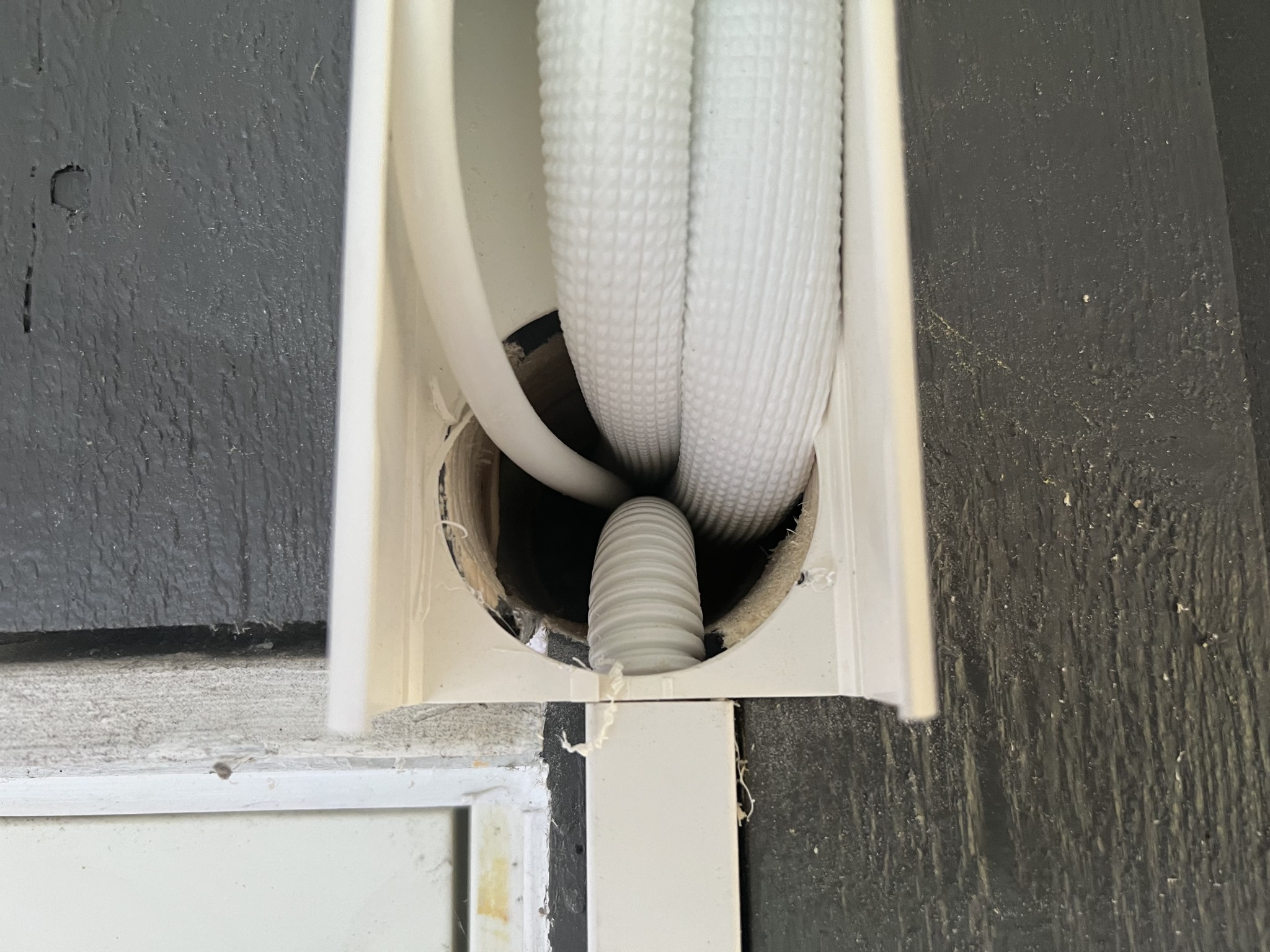

Öppnade kanalen utanför dörren och kollade hålet där alla slangar går in i huset.
Det hålet ska väl för sjutton täppas igen med isolering?
Blir det kalldrag där matar man ju pumpen med kall uteluft sa min logik till mig.
Isolera med vanligt drev?

Har du självdrag i huset eller mekanisk ventilation ?
Om det inte är tätat vid rören och kall uteluft kommer in vid innerdelen så får LLVP fel signaler om temp inne .
Man brukar köra med skum som sprutas in , att dreva med isolering blir inte bra .
Har man som jag en FLVP + diffplast i väggar så är det inte optimalt att täta från utsidan .

Har Luft/Luft och självdrag.
Fogskum har jag läst att man helst inte ska använda. Vilken typ av skum är lämpat?

Alla installatörer har använt fogskum hos mig .
Till huset är jag inne på den 3:e LLVP och garaget har en LLVP .
Det optimala är att använda ett plaströr , finns rör för just detta ändamål med fläns + fogskum i röret .

Tackar, nu är ju tyvärr allt redan monterat så får bli skum av något slag. Måste bara hitta rätt skum. Om det expanderar för mycket kan ju slangarna klämmas ihop.Tomture61 skrev:

Ser nu bilder , märke på fläkt ?
Intellivent Celsius VärmeflyttareTomture61 skrev:
Superenkel. Knapp för temp den ska dra igång på samt vilken hastighet.
Gjorde en sjuk skillnad för mig.
Utan den stannade värmen från brasan i ett hörn där kaminen står. Pumpen blåste in 18g luft i mitten av ett långsmalt rum och delade rummet i två värmezoner typ.
26g i ena sidan där kaminen står och typ 21g på andra sidan där köket är.
När fläkten drar igång nu när jag eldar får jag helt jämn värme i hela huset.
en annan fördel är att en del av värmen även stiger upp i trappan till övervåningen med.

Ser att Fresh rekommenderar denna som väggenomföring .
https://fresh.se/produkter/flaktar/tillbehorflaktar/135114
Ditt ventilgaller är fyrkantigt + större , vart hittade du dina prylar ?
Här är dom delar jag använt:Tomture61 skrev:
https://www.bauhaus.se/fresh-intellivent-celsius-varmeflyttare
https://www.bauhaus.se/vaggror-pax-o100-2-pack
https://www.bauhaus.se/pax-yttervaggsgaller-100-vitt

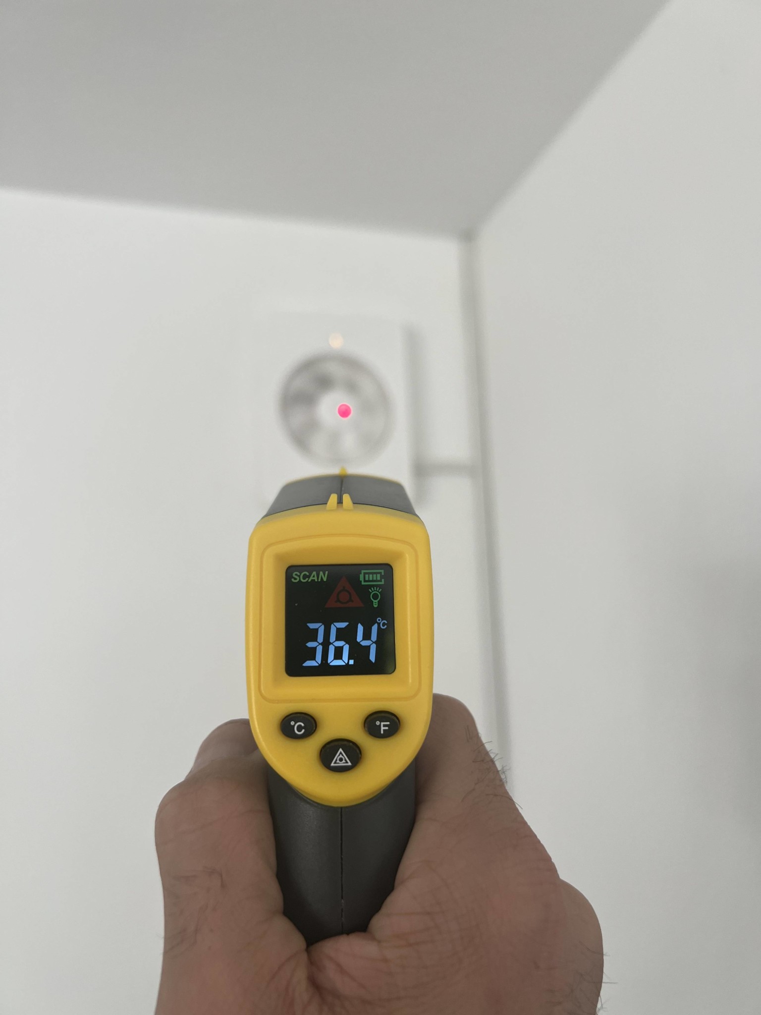

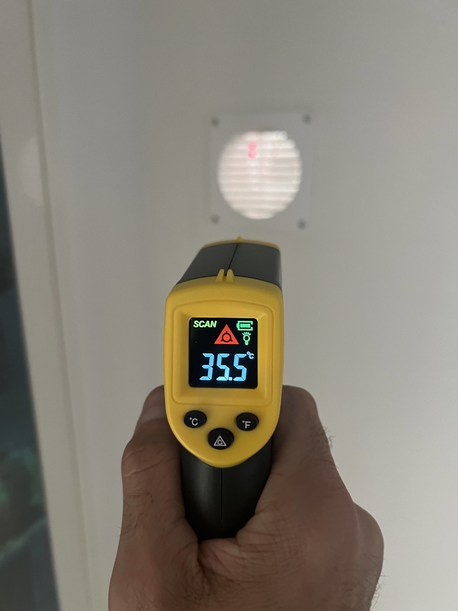

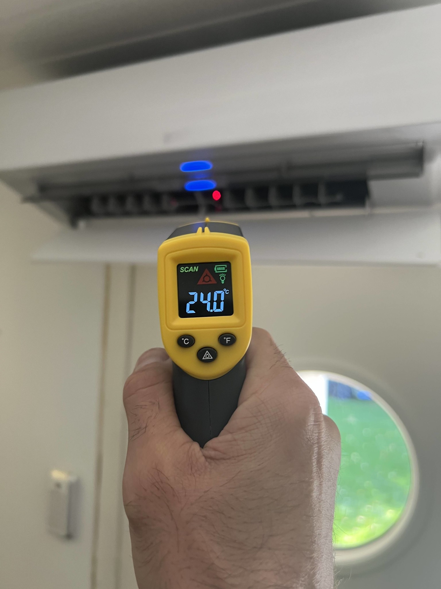

Lite värmestatistik
Pump + brasa utan fläkten igång
Pumpen blåser ut 19g luft i huset och det är svinvarmt vid brasan
Pump + brasa med fläkten igång
Pumpen blåser ut 24g luft i huset och det är svinvarmt vid brasan

Vet att min Daikin LLVP stänger av värme + fläkt när börvärdet är uppnått , tex +18 gr .H HarryStem skrev:Hänger inte med alls på dina tankar här.
Innedelens fläkt kommer ju gå 24/7 iaf.
Antingen värmer den eller cirkulerar luft om det är varmare än inställd temp.
Om den cirkulerar 18 eller 24g inomhusvärme spelar väl noll roll.
Upp till 18g värmer den upp mitt hus. Eldar jag stiger tempen och den behöver inte utvinna värme själv utan bara cirkulera värmen från brasan.
Fläkten i LLVP snurrar mycket långsamt för att kolla temp i omgivningen .
Kan iofs ställa den i kaminläge , enbart fläkt .
