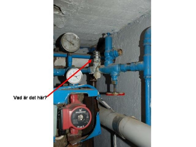

Det blev ett litet hopp på några månader, det kom lite emellan... Säkerhetsventilen står fortfarande och droppar och jag ska prova att sätta in en med 6 bars öppningstryck. Dock sitter det innaför ventilen en annan attiralj som också läcker. Den sitter mellan vvb och säkerhetsventilen, det kan alltså inte vara en backventil. Jag bifogar en bild, kan någon upplysa mig om vad detta är?
Vacuumventil, ska släppa in luft om alla ventiler är stängda när beredaren kallnar så att den inte trycks ihop till ett russin.
Då bör jag nog sätta in även en sådan igen!

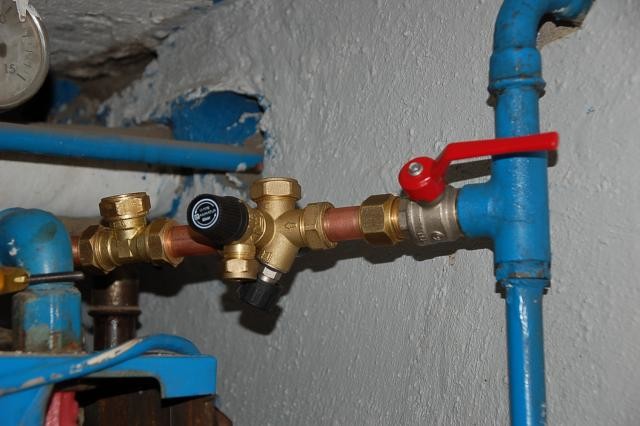

Då avslutar jag tråden med en bild av det nyinsatta ventilröret från Rinkaby. Jag har en 6 bar säkerhetsventil, får se hur det funkar när pannan går ner och upp i temp. Vakumventilen sitter bakom ventilröret och syns inte på bilden. Nästa projekt blir att sätta in en termostatventil, nu är tappvarmvattnet lika varmt som pannan...
