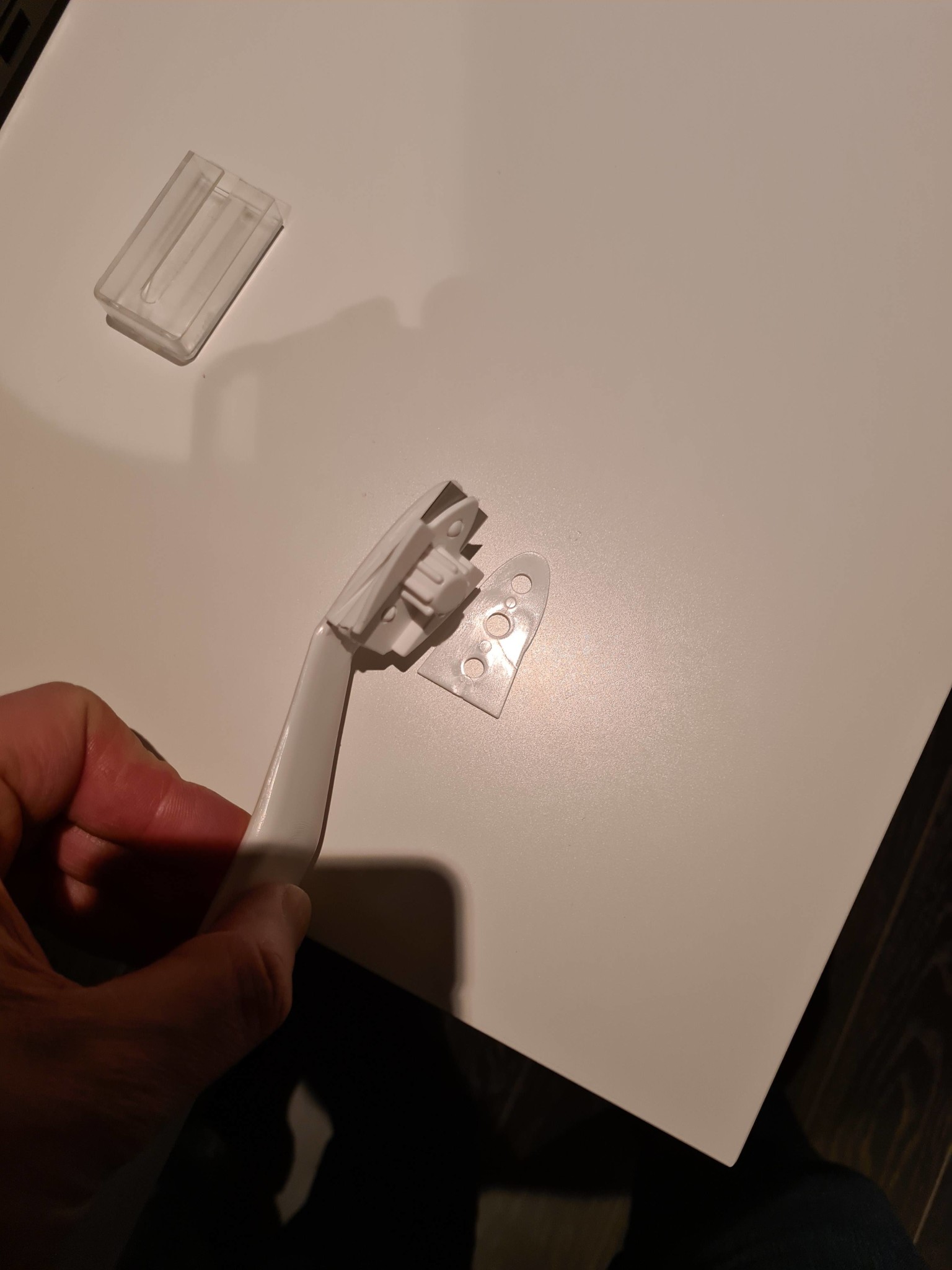

Jo men knepiga här är runt öppningen eftersom våden är bredare än väggen till vänster om öppningen :)
L Lechuza skrev:
Finns ett verktyg du kan köpa på färghandeln som du ställer in så de följer ytterhörnet medans du skär, så även om dina hörn är snea så får du fortfarande en skuren kant med samma mått överallt, riktigt bra
bara lägga an och skära. Nackdel med vattenpass är
Om hörnen är snea så du får olika mycket vit kant över efter du skurit
Denna:
och kniven för att skära mot golvlist och dörrfoder är denna:
Mvh målaren
Ja men där ser man . Jag tror jag har den typ av kniv. Fattade inte hur den skulle användas :)

C
To66e Tobias Ferm skrev:
Jag är nog helt knas i huvudet men förstår inte hur sådan tapetkniv ser ut och hur jag ska skära tapeten vid öppningen i väggen med några millimeters kant från öppningen :) mot ett hörn förstår jag får då skulle kniven tryckas mot en vägg men i detta fall finns inget att stödja kniven mot.
@Lechuza postade en bild i inlägg #13. "Vingarna" på toppen är anhållet du drar mot kanten. Sen ställer du in bredden med mellanläggsbrickor som ligger mellan rakbladet och anhållet.
Värt att notera är att det inte är något verktyg som automatiskt ger perfekt resultat varje gång, utan det kräver lite övning innan man bemästrar det.
To66e
Tack nu fattar jag hur min tapetkniv fungerar. Gäller bara hitta perfekt mängd tapetlim och tid så tapeten skärs av och rivs av. Första våden jag skar förra veckan revs av så tänkte jag ska dölja alla skavanker ned tunna lister :)
I en sådan öppning kan du sätta tapeten rakt över öppningen sen tar du ett rakblad o skär utmed kanten efter detta tar du tapetkniven vi sett här o ställer in rätt bredd på skåran genom att lägga emellan brickorna till plastflärpen den håller bladet på rätt avstånd från kanten mycket enkelt att använda men håll den lågt mot ytan som jag nämnde tidigare gör detta direkt på våt tapet
