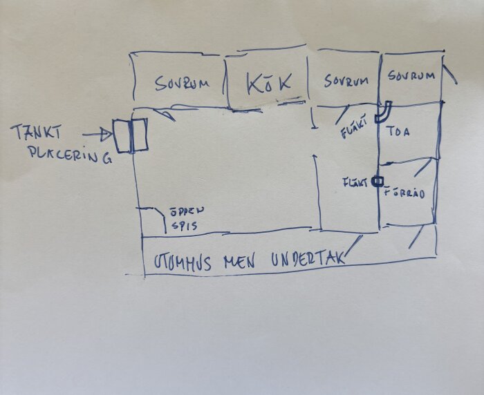

Har ett lite udda fritidshus där tre av rummen inte är nåbara från insidan (kolla bifogad ritning)
Vi ska införskaffa en luftvärmepump och det är inritat vart vi tänkt en placering på den.
Frågan är hur vi bäst löser så att dom tre rummen till höger får ta del av värmen också?
Mellan toa och förråd är det i dag en luftspalt i taket på ca 10 cm, så luft kan flöda mellan dom rummen.
Har ritat in hur vi tänkt med fläktar.
Hur skulle ni löst det?

Finns ju även alternativet att placera LLVP till höger om kaminen (?). Då kommer du att få ett betydligt bättre flöde till vänstra sovrummet och köket till höger om det. Det är en fråga om vilka rum som du vill prioritera värmen till.T T2 skrev:
Ditt förslag kommer ha problem att värma vänstra sovrummet som dörren nu är hängd, iofs kanske man kan hänga om den till högerhängd så att värmen leds in där när dörren är öppen några decimeter.
Det är nog inte realistigt att värma hela denna planlösning med en värmepump. Om du placerar utedelen i hörnan vid öppenspisen och innerdelen på väggen mittemot kök och sovrum kan du värma det stora rummet + kök och sovrum. Problemet är att när pumpen uppnår inställd tep i stora rummet stutsar värmen tillbaka och pumpen stannar. Det kommer att bli varmare i stora rummet än i kök och sovrum.

Flytta värme med luft går uselt just för att det är så lite värmemängd med 1 Joule (eller Ws) per gram luft och grad C och 1 liter luft väger 1,2 gram räknat grovt.
Har du behov av 1 kW uppvärmnings i aktuella rummet när det är ordentligt kallt ute och accepterar 3 grader C kallare i rummet gentemot rummet där LLVP är placerad så kan man börja räkna lite
1 kWh motsvarar 3600 kWs eller 3600 kJoule - delar man detta med 3 grader temperatursänkning/höjning (för att värma luften 3 grader så går det åt 3 kJoule per kg luft) så motsvarar det 1200 kJ vilket här kan översättas direkt till motsvarande antal kg luft - dvs. 1,2 ton luft i timmen vilket i volym blir ca 1000 m³ luft i timmen eller lite drygt 277 liter luft i volym i sekunden.
Det är liksom ingen liten toalett/våtutrymmesfläkt för att för att klara det och det kommer att blåsa och låta som sjuttsingen...
En inomhusdel för en LLVP kanske ligger på 450 - 600 m³/h (beroende hur stor LLVP och hur mycket effekt den kan avge som max) vid sin högsta fläktläge och effektnivå och då värmer den luften kanske 20 grader C upp när luften passerar inomhusdelen.
Många LLVP begränsar sig dessutom i effekt när utblåsluften når mellan 37 - 45 grader C i sin luftutsläpp på innerdelen och helt enkelt minska på kompressorns takt om det blir varmare än så - vilket också kan begränsa dess avgivna värmeeffekt ganska ordentligt om innerdelens filtren är ordentligt dammiga och det är väldigt viktigt att hålla innerdelen ren och dammfri i sina filter vintertid så att luftflödet hindras så lite som möjligt samt högsta fläktläget i lägen när man behöver hög uppvärmningskapacitet som vid stark kyla..

Det är olämpligt att använda fläktar på ett sånt sätt att man riskerar att skapa övertryck i något rum, eftersom det kan leda till att fuktig luft trycks in i väggarna med åtföljande mögelproblem.T T2 skrev:
I sovrum ska man andas frisk luft, dvs. utomhusluft.
