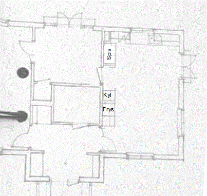

Önskar feedback kring planlösning inför köksrenovering
Hej igen,
Vi har haft det möblerat såhär en gång tidigare (med undantag för spisen som är lite svår att möblera runt med på skoj) och vi gillade det.
Anledningen att vi sedan möblerade om igen var för att vi var tvungna att komma åt altandörren när det blev vår ;-)
En nackdel blir att röret för köksfläkten måste dras rakt över taket, då röret går upp på mitten av väggen på motstående sida.
Det blir även lite trångt vid matplatsen, speciellt på sommaren när man vill gå ut genom altandörren också.

thomasx: Jag förstår, men flyttar man dörren så sabbar man ljusinsläppet eftersom dörrarna mellan rummen då inte längre sitter i fil.
Sedan så förstod jag det som att du tänkte att man kunde möblera in i genomgångsrummet med köket. Jag försökte rita upp det som jag trodde att du menade. Men fick inte till någon vettig lösning. Missuppfattade nog dig, gissar jag, för den enda jag fick till vad ett mer utspritt kök med längre avstånd :-/
Ljusinsläppet kommer nog huvudsakligen från dörren ut till baksidan, förmodar jag. Sikten mellan köket och rummet på andra sidan påverkas nog minimalt, det blir inte helt rakt, men fortfarande så att man ser. Samtidigt kanske vinkeln och en lite mer central placering av dörren i köket gör att ljusinsläppet från vardagsrummet ökar.
Jag hade inte tänkt någon möblering av köket in i genomgångsrummet, bara köket gör en vinkel där och att väggen (ev) försvinner. Men den kan ju vara kvar också. Grejen är att dörren förflyttas neråt för att skapa yta för ett kök i vinkel.
Ni får kanske göra en lista över alla era önskemål, och prioritera dem, så ni vet vad ni kan tumma på och inte.
Det vore dumt att göra ett dåligt planerat kök för att bibehålla ett ljusinsläpp som kanske fått en minimal påverkan av andra ändringar som gett en bättre planering.
just nu känns det som ni försöker lyckas med allt och riskerar hamna i en kompromiss som inte blir riktigt bra någonstans.
Thomasx: Jag förstår nog fortfarande inte riktigt hur du tänker med vinkeln om dörrhålet ska vara kvar.
Om du har en stund över får du gärna kladda ner på ett papper hur du tänker hörnlösningen, för jag förstår uppenbarligen inte av ett endast läsa. Lär mig visuellt och måste alltid själv rita upp saker för att jag ska känna att jag förstått.

Jag menade inte någon arbetsbänk längst ner, utan ett lägre väggskåp, ~600 högt.Linjo skrev:* Fönstren sitter tyvärr endast 67 cm från golvet, så alla former av arbetsbänkar går bort.
Däremot står där idag ett skrivbord framför fönstret och det känns bra.
* Det ledsna ensamma skåpet i hörnet är tänkt att bli större och ett riktigt inbyggt skafferi. Byggt av samma pärlspont som ska sitta på väggarna, så då tror jag att det kommer att passa in mer. (Även om alla utom jag verkar tycka att idén är sämst ;-) )
Mest för att få det mer "möblerat" men ändå för att få det att kännas som ett och samma kök, plus den extra förvaringen man får då.
..ja, jag tycker fortfarande det ensamma hörnskåpet är sämst.
Sista lösningen med vinkelköket är helt klart bäst. Fast väldigt långt mellan spis och ho. Flytta fönstret om ni ändå ska byta plats på dom..?
Även om stora ingrepp känns som för mycket, brukar de (för mig) gå väldigt fort och inte kosta så mycket i slutändan. Nu gör jag iofs allt jobb själv, så det håller ju nere priset.
Det som kräver mest tid och pengar är allt smått och extra, lister och annat krafs.

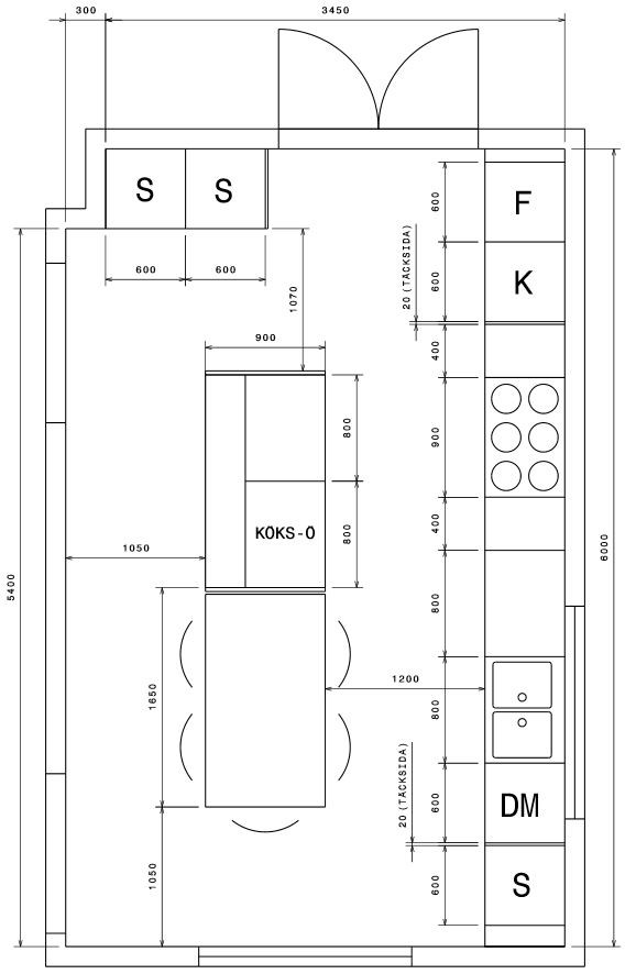

Tycker också att förslaget där altandörren bytt plats är klart bäst, men villl komma med ett lite drastiskt tillägg: strunta helt enkelt i att sätta in fönstret igen och sätt spisen mer mitt i längan i stället. Rummet kommer ändå vara härligt ljust, avståndet mellan häll och ho krymper, och man får på köpet ordentlig arbets- och avställningsyta på bägge sidor om spisen, vilket jag personligen tycker höjer funktionen rejält. Skulle man sedan ändå vilja komplettera med hyllor eller överskåp kan man skapa snygg symmetri på var sida om spisen.
En tanke till: i stället för standardskåpet bredvid kyl och frys (11) skulle du kunna bygga ditt kära hörnskåp i pärlspont där. Det behöver ju inte vara symmetriskt utan kan kanske vara ända upp till 100-120 cm brett. 60 cm djupt en bit närmast kyl och frys men sedan avfasat så att det bara är 30-40 cm djupt närmast öppningen till hallen. Då utnyttjar du väggens längd utan att inkräkta på passagen förbi matbordet. Du får också en mjukare avslutning/inramning mot matplatsen.
Hej din ändring blev mycket bättre. Några små detaljer bara. Byt 80 väggskåpet till 60 vitrin så slår ni inte i huvudet när ni diskar. Låt kyl och frys rama in bänkskåpen, snyggast om ni köper inbyggda då blir det snyggt med väggskåp över oxå. Ev att ni låter de "landa" på bänkytan om ni inte behöver ytan?! Brevid skafferiet,under fönstret skulle ni kunna ha låga skåp som sittyta och extra förvaring. Lycka till!
