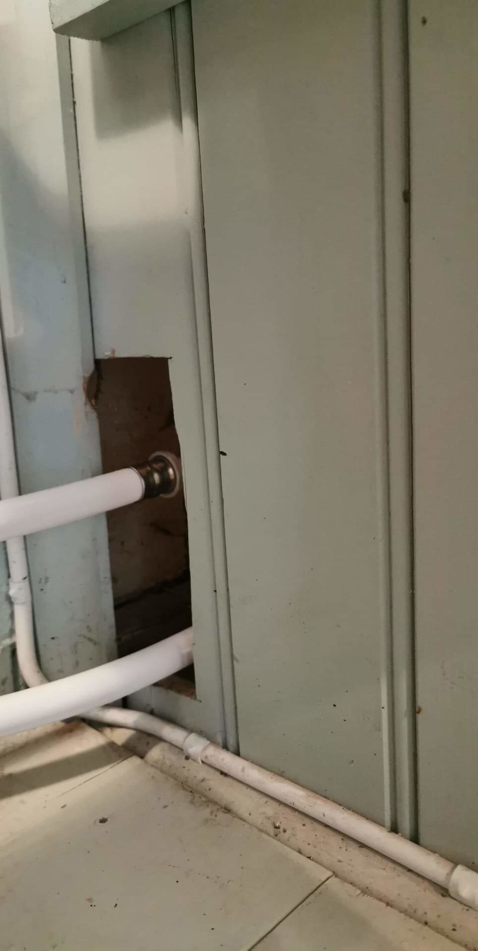

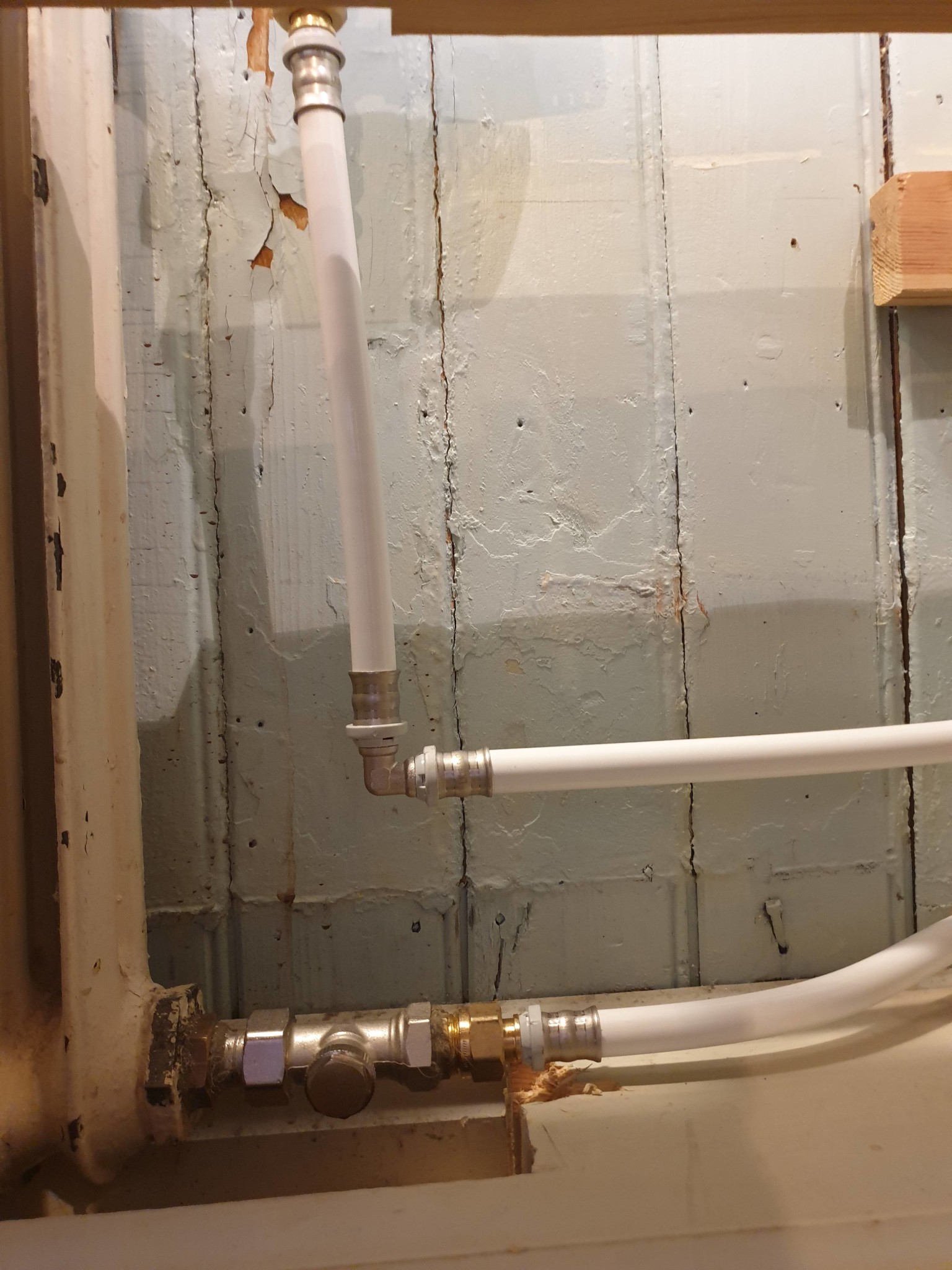

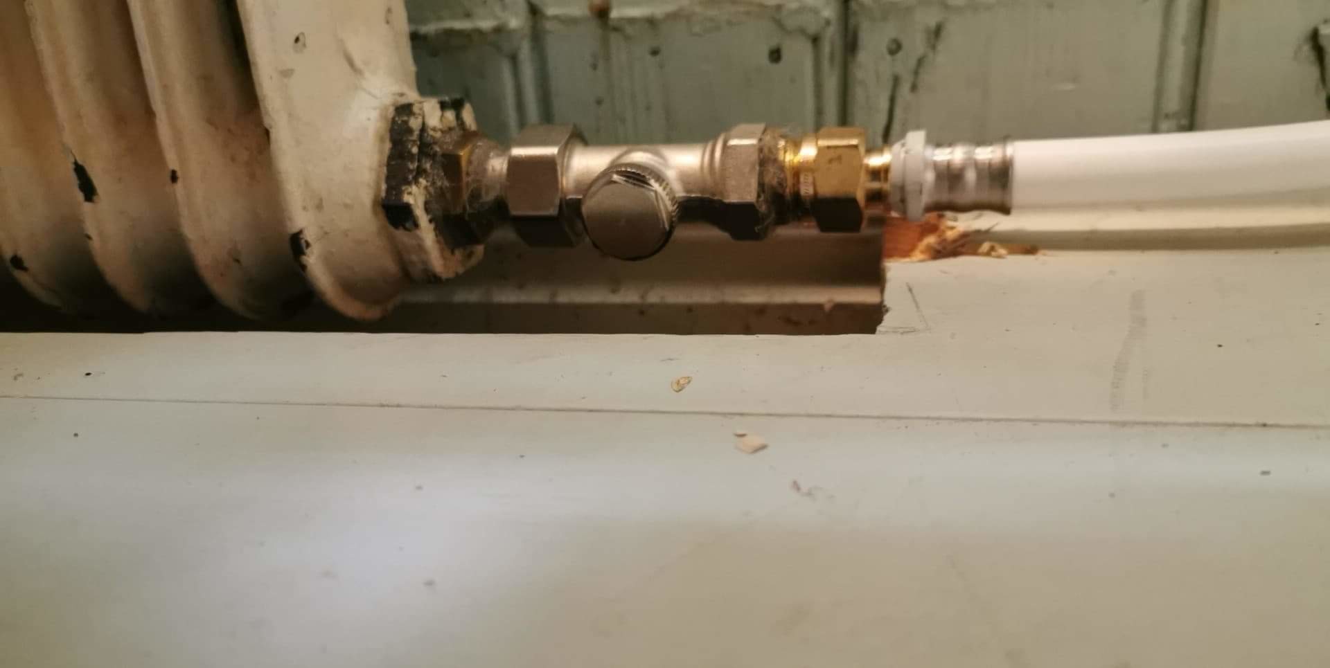

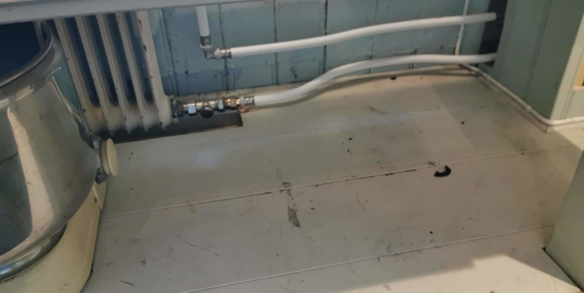

Vi känner oss ganska missnöjda med rörmokarens dragning till en radiator.
Dels har han använt prisol synligt så det ser ut som nån fuldragning i nåt skjul.
Dels satte han dit en radiator trots att vi inte sagt nåt om det (har centralstyrning) och hade velat ha nåt skulle det varit ett slottsvred i mässing.
Nåja vidare, då vårt system är ett gammalt system med hög vattenmängd så har han dimmat ner rejält till inkommande på radiatorn.
Slutligen, den skitfula synliga prisolen är varken klamrad eller snyggt dragen.
Och dessutom ett stort fult sågat hål i slitsen istället för borrade.
Är så sjukt trött på hantverkare som har noll känsla för estetik. Rördragning med synlig prisol och radiatorventiler i ett äldre hus.
Väggmonterad radiator med synliga, oestetiskt dragna prisolrör och ett stort sågat hål i golvlisten.
Oorganiserad installation av vit prisolrör och slarvigt sågat hål i väggen för radiatorn.
Grovt utfört rörarbete med vit prisol synligt monterat på en gammal radiator, estetiskt missnöje anmärks.
Slänger upp lite bilder och hoppas på lite mer återkoppling.

Helt ärligt tycker jag rören lirar bra med skicket på väggar och golv. Klamring skall såklart ändå göras.

Oavsett hur golv och väggar ser ut så kunde det gjorts snyggare... framförallt rakt...

Det där är inte prisol. Har du beställ prisol så är du riktigt förd bakom ljuset.
Installationen är utförd i LK PAL. Plast med alu-skikt i mitten.
Det måste klammas tätt för att vara korrekt!
Dessutom är rören handbockade i brist på en riktig bockapparat. :thumbdown:
Riktigt tråkig installation. Bestrid fakturan om du inte sorgligt nog betalat i förskott (betala ALDRIG i förskott bör bygg-jobb!).

Det där är inte golvet, det är nedersta hyllan på köksbänken som han karvat i.

Har inte fått fakturan än, kom hem igår efter jobbet och fick se det. Ärligt talat hade vi inte uttalat beställt nåt alls, i min tankevärld var det självklart att pressade kopparrör skulle användas som det mesta annat i huset.
Skrämmande!
Denna ”installation” borde utgöra grund för skadestånd istället för faktura.

Ser ut som det är inne i ett skåp?
Staffans2000
Har du elementet på en köksbänk mellan under och överskåp? En väldigt udda lösning i så fall.

Platsbyggd köksbänk pga äldre lågt placerat fönster. Öppen hylllösning så radiator och rör är synliga och lättillgängligt om behov finns.
Antar att du med ”satt dit radiator” menar termostat?
Hela lösningen verkar ju knasig. Men hans jobb är ju under all kritik, hade krävt att han Har tar bort allt och återställer pärlsponten

Ja såklart menar jag termostaten, skrev fel och nu hittar jag inte redigeraknappen...
