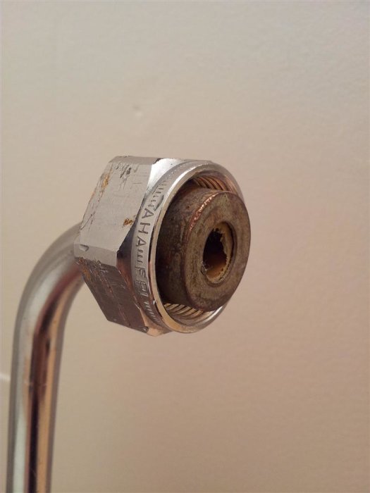

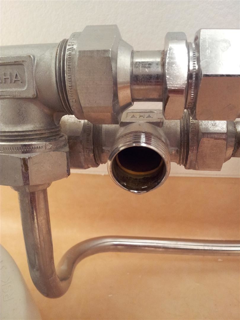

Det är så att jag ska byta WC-stol och det gamla röret till cisternen blir lite för kort. Det sitter på en t-koppling med en standard som tydligen kallades "FPL". Diametern över gängerna på t-kopplingen är 28mm och invändigt på klämringen är 26,5mm (se bild). Det jag behöver är någon typ av övergång från denna t-koppling med 28mm till en 15R, alltså en nippel 26,5mm inv och 15R utvändig, eller om ni har någon bättre ide.
Jag har provat med 20R och med M26 men de passar inte, jag har sökt på nätet och kollat på Rinkaby Rör men då jag inte riktigt vet vad jag letar efter så kanske jag missat något.
Det står AHA på t-kopplingen och AHA FPL 12 på klämringen, om det är till någon hjälp.

ca 20 var inget bra svar, 18 eller 22 är dagens standard, skulle gissa på någon av dessa mått tack vare att märket är FPL.
Det finns div dimensioner från "förr" (11,13,16,21,36 osv) men som sagt jag tvivlar på det i detta fallet.
Stäng av vattnet igen, montera isär och mät, det är det enda sättet för dig att få ett korrekt svar!

HÄR finns det du behöver, en ny kona som passar i din koppling om du använder samma mutter som sitter där nu. Stick i en snutt 12mm rör och dra åt, sen kan du ansluta en lämplig vinkel på din 12mm snutt.
Kanske denna (utv gänga) för att få R15.
Och då håller du ju dig till förkromad FPL till allt...
