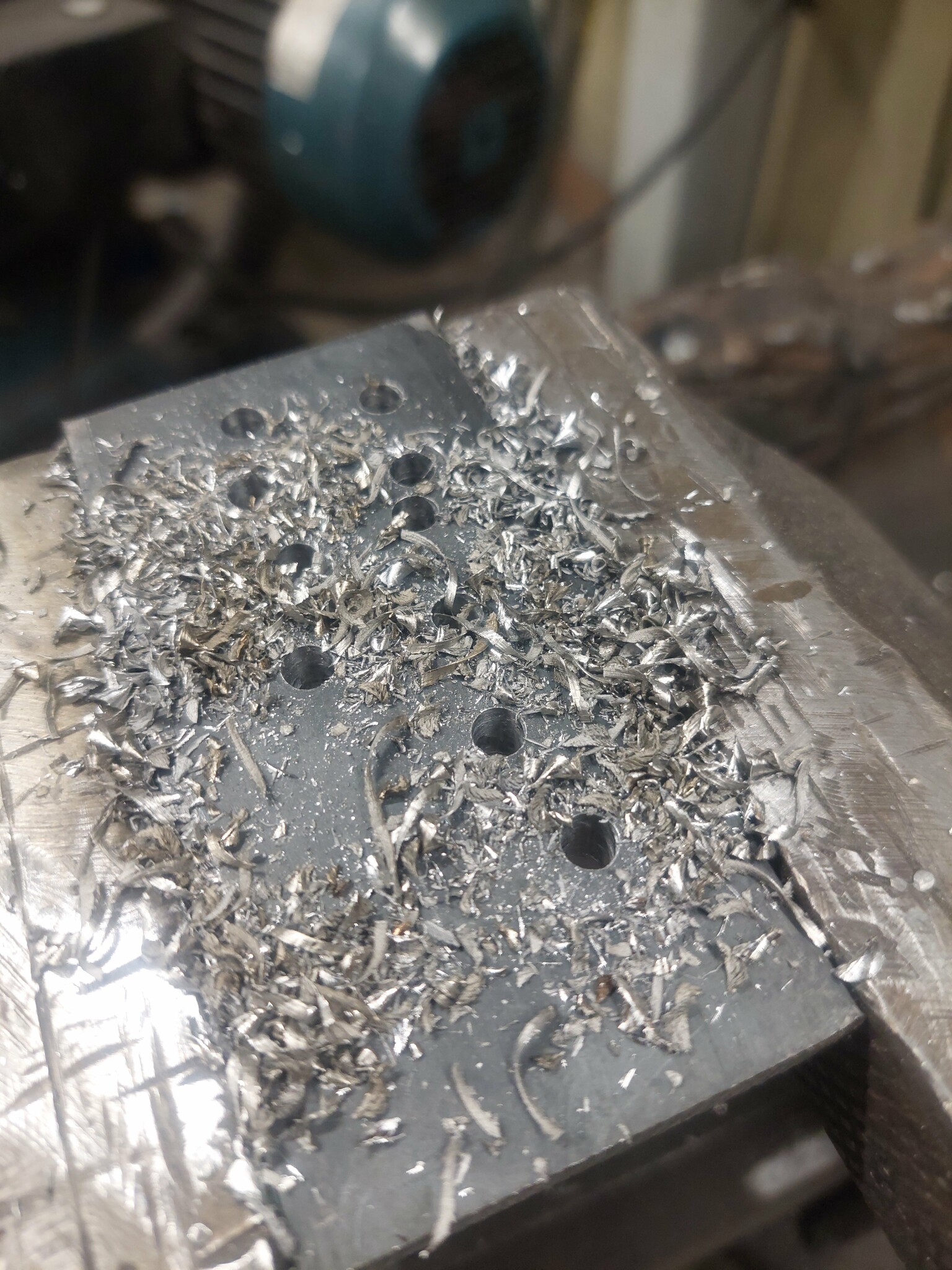

Körde dessa 10 st d5 mm hålen, torrt med Dormer SS TiN belagda. Batterimaskin ca 1200 varv genom 10mm plattjärn på 1min och 27 sek. Mao 87 sekunder. Se om du klarar det på 8,7 sekunder😁
Metallblock med metallspån och borrade hål, verkstadsmiljö, bearbetning, manuell eller CNC-maskinering.

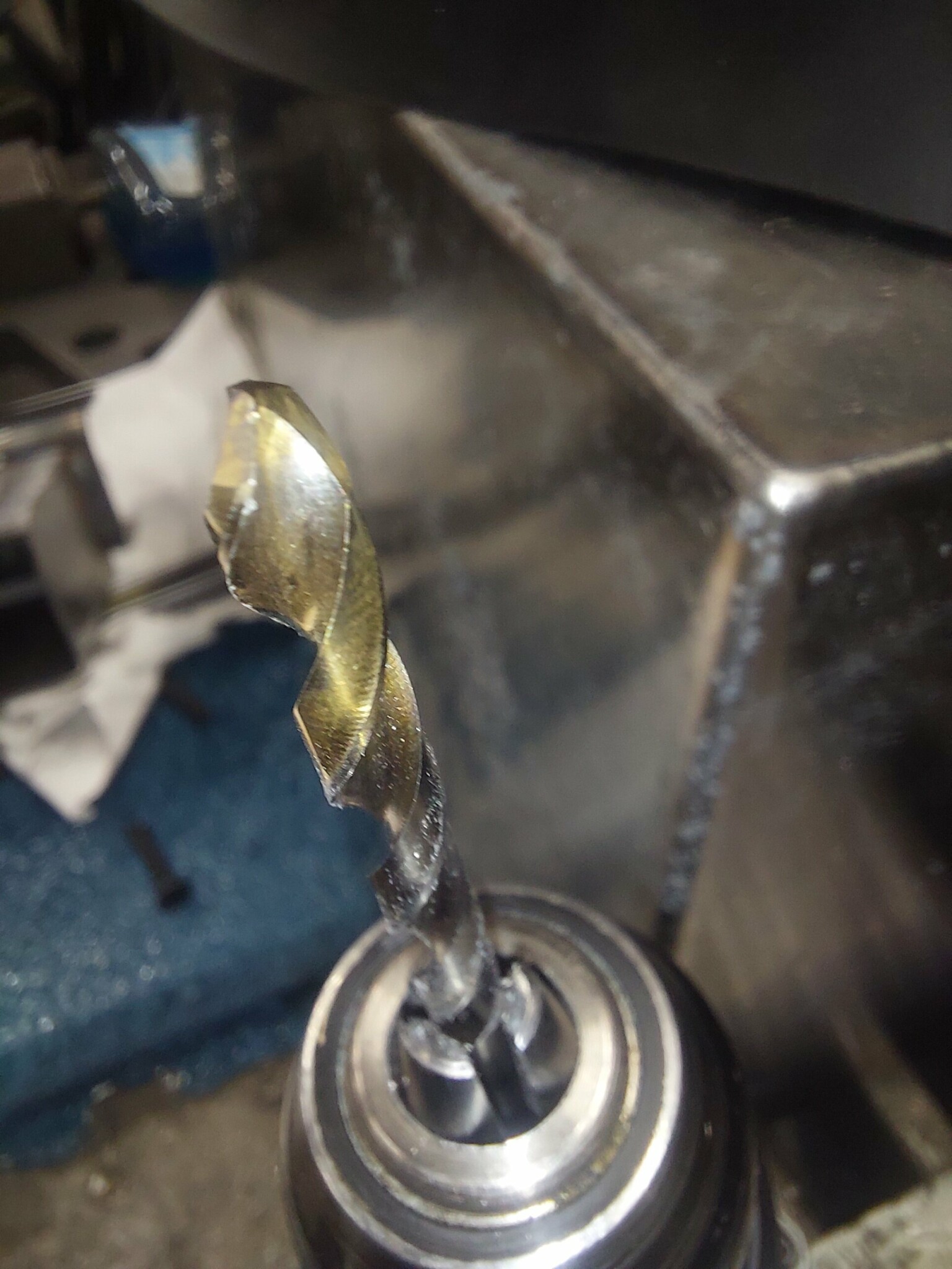

Metallborr i arbete, borrspån, närbild på borrning, industriellt verktyg i användning, metallbearbetning.
[bild][bild]
Ska du jämföra med mitt jobb, får du borra vågrätt i en halvdålig arbetssställning i 25 minusgrader. Jag utför montage och reparationer frys och kylrum.
Och nä, jag borrar inte under optimala förutsättningar på 8,7 sek, gissar på 30-40 sek.
