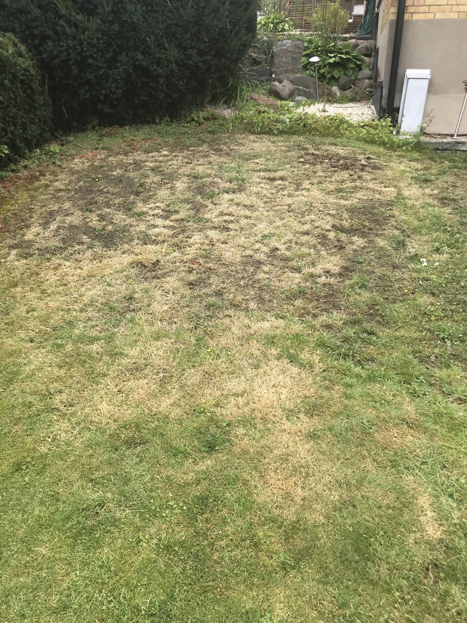

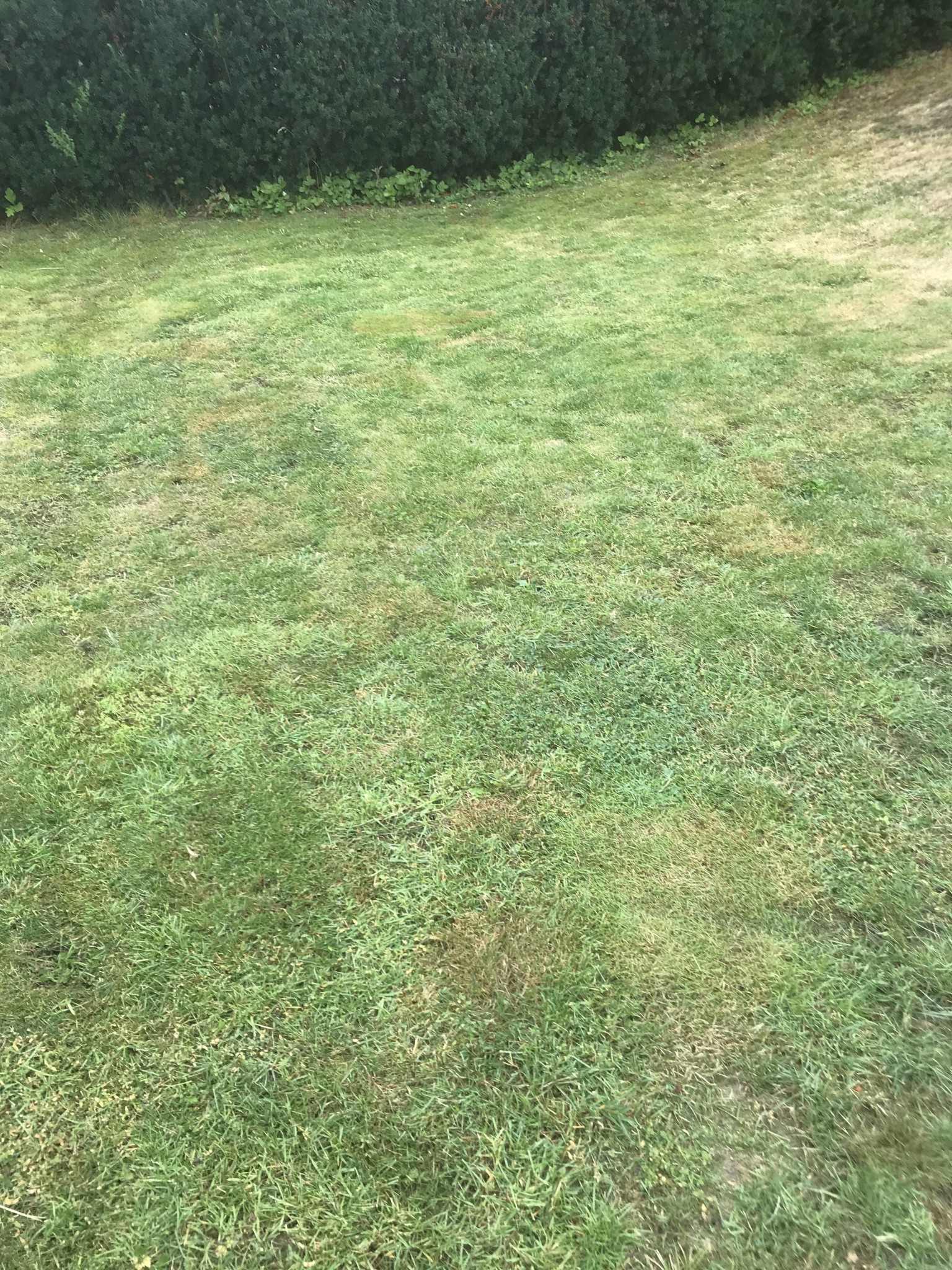

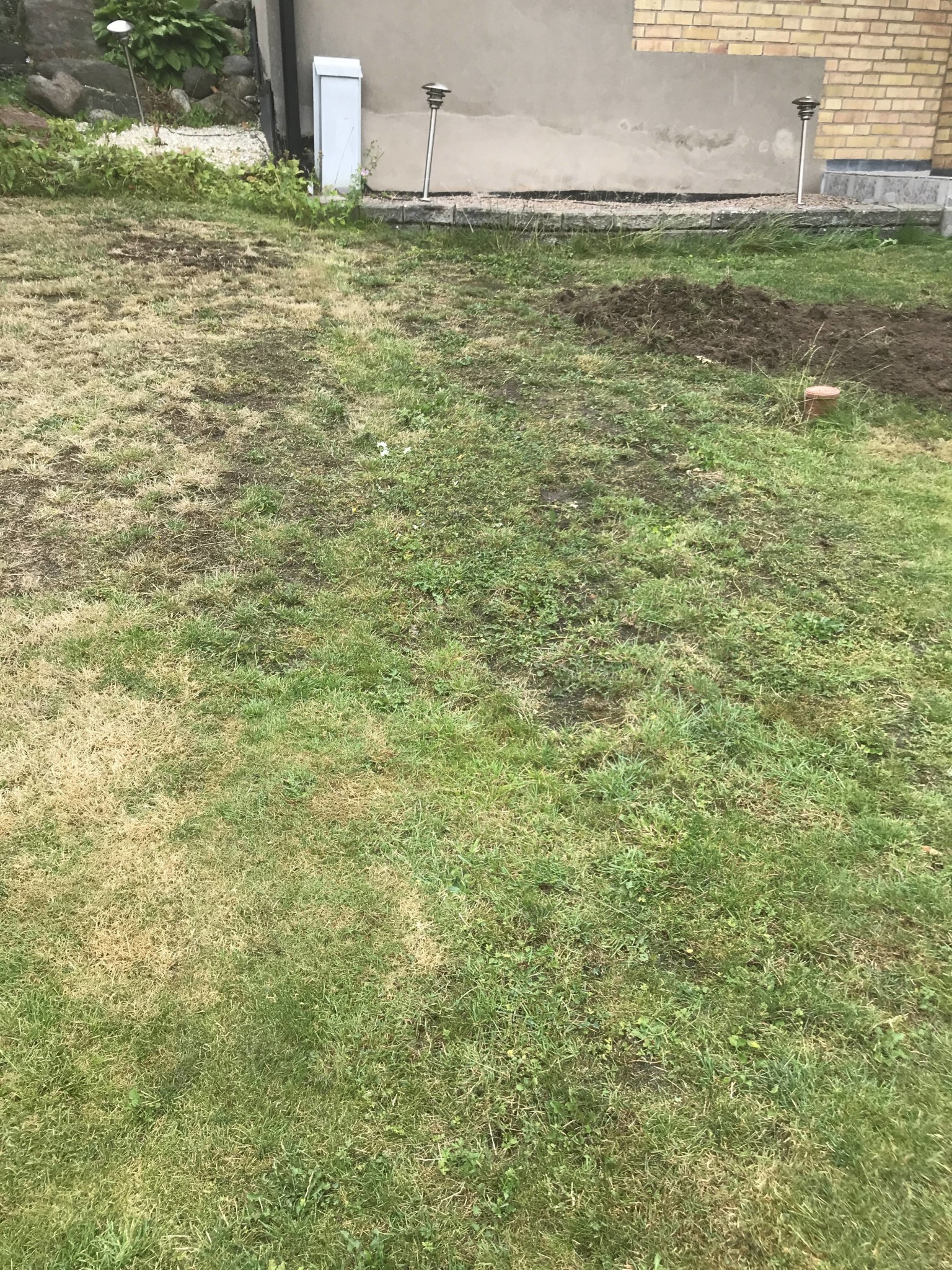

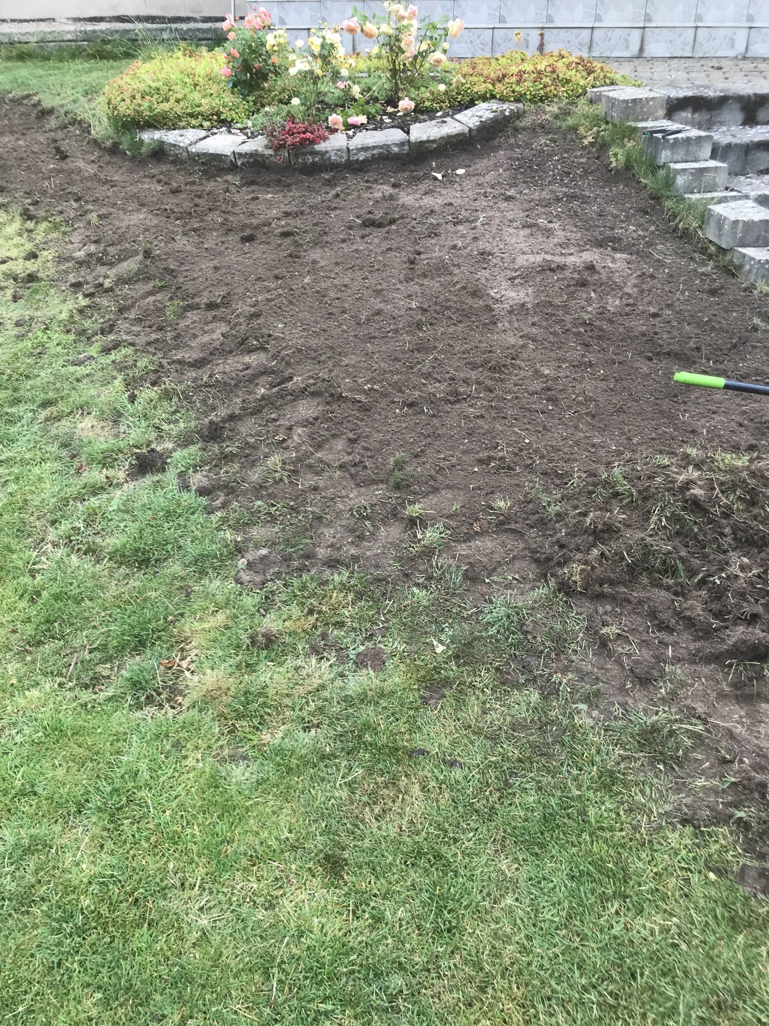

hej! Har en gräsmatta i söderläge som tagit mkt stryk efter torkan 2018 och mkt dött samt ogräs. Tänkte lägga ny och köra ut ca 5 cm matjord linnan sådd. Behöver jag fräsa upp allt det gamla , räfsa bort allt innan matjord, eller kan jag lägga jord ovanpå bara? Vill göra rätt då fet är mkt jobb

Tjena köp 10 säck dressjord och strö ut gräsfrön ,vattna inom 2 veckor nytt gräsC carl fabian skrev:

Jag är personligen ingen fan av jordfräs då det dels blir en massa klumpar med gräs som oftast gör det extremt tidsödande att få ytan drägligt jämn efteråt. Sen drar fräsningen upp djupare liggande ogräsfrön till ytan som då börjar gro.
Den metod som jag tycker ger i särklass minst ogräsproblem är denna (som jag kört med ett antal gånger med mycket lyckat resultat):
0. Vänta tills det är lagom varmt, helst efter högsommaren, säg i mitten av Augusti. Våren funkar också, men är lite osäkrare då sommaren kan vara tuff mot nysått gräs beroende på var man bor och andra förutsättningar.
1. Vattna och gödsla ytan med snabbverkande gödning för att ogräs och gräs skall komma i god tillväxt.
2. Döda ytan mha Round Up (Glyfosat). Det kan tyckas drastiskt, men är man ute efter en ogräsfri matta så är detta det mest effektiva alternativet, IMHO.
3. Efter någon vecka när ogräs och gräs börjar se halvdött ut så klipper man ner ytan så lågt det går med gräsklipparen. Använd eventuellt vertikalskärare för att få upp så mycket thatch (gräsfilt, dvs gammalt hoppackat gräsklipp som ligger ovanpå jorden) som möjligt och försök exponera jorden under ogräsmattan.
3. Släta ut eventuella håligheter du vill bli av med mha jord och kratta/slätvält.
4. Fortsätt vattna dagligen i en till två veckor för att kvarvarande ogräsfrön skall börja gro.
5. Gör ytterligare en behandling med Round Up för att döda av ogräset som grott.
6. Dagen efter RoundUp (ja, du läste rätt - dagen efter RoundUp!) sår du direkt på ytan. Gräset kommer att gro utan problem, jag lovar!
7. Sprid eventuellt ut ett mycket tunnt lager dressjord eller strötorv som krattas ner försiktigt över ytan. Många grässorter behöver ljus för att gro bra så fröna skall inte begravas alls mycket, helst inte mer än några milimeter.
8. Rulla med slätvält -gräsfrön gror bäst om dom har bra kontakt med jorden.
9. Se till att ytan och jorden är fuktig (men inte genomblöt) genom att vattna ofta och lite tills gräset börjar gro. Eventuellt kan man använda tunn täckduk för att hålla kvar fukt och värme lite bättre.
