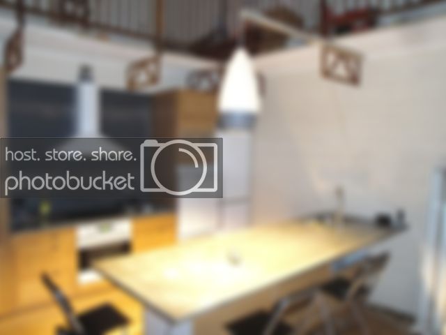

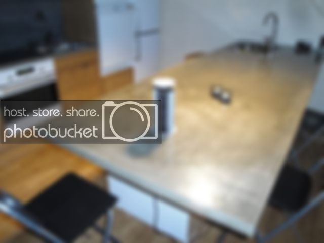

Denna helg är avsatt för att göra klart köket så långt det är möjligt.....bilder kommer om tid finns.....

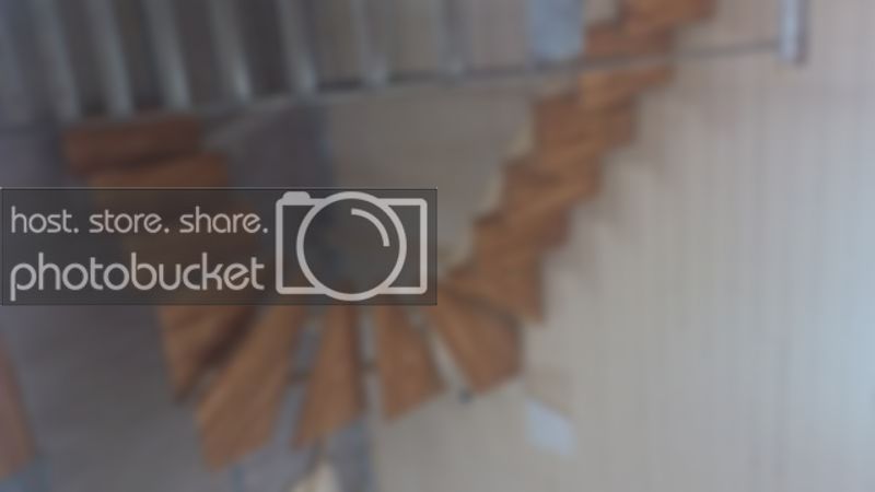

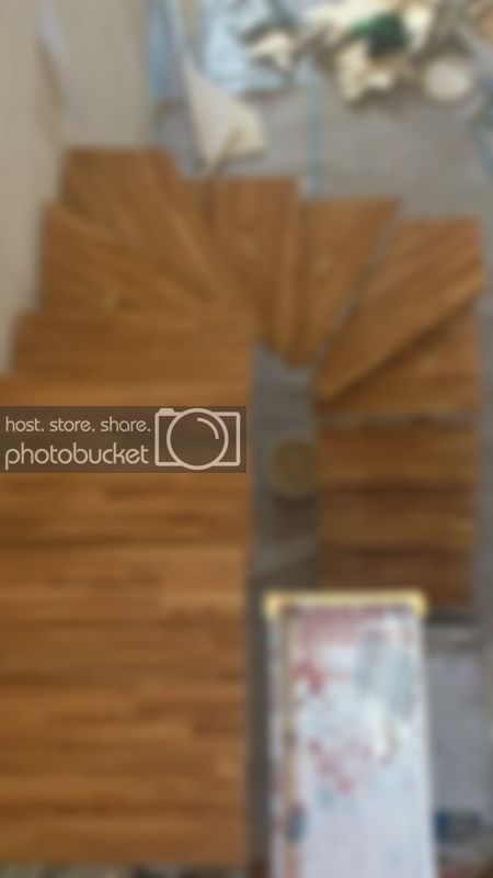

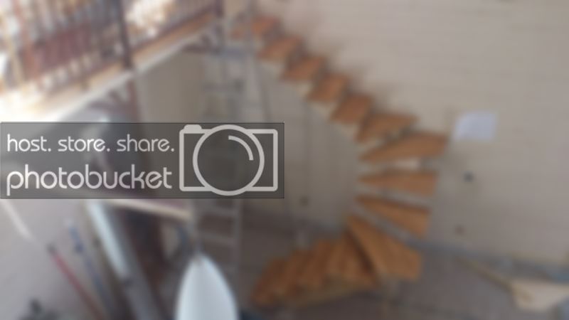

Jag har börjat med min trappa...men är inte du i behov av en trappa då?Mikael_L skrev:

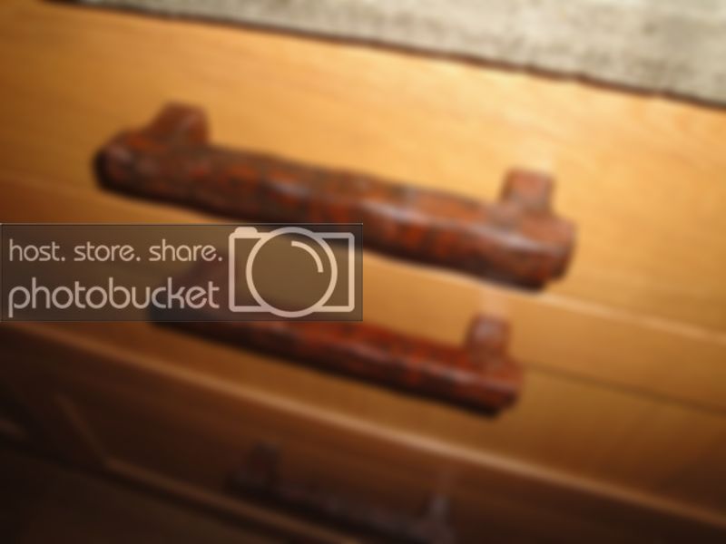

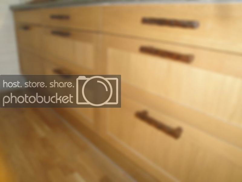

Har också börjat montera mina nya kökshandtag...några bilder kommer kanske upp i veckan...
Lägger upp några bilder igen....
Först några på kökshandtagen
Och så några på trapp projektet...
