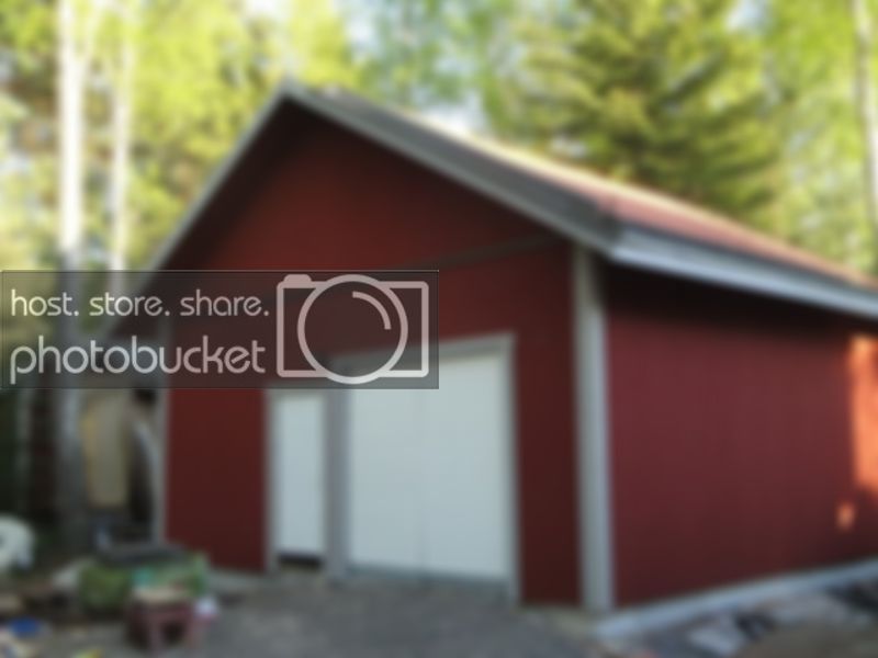

Själv har jag monterat tyska Meeth-fönster i garaget och 3 st PVC-fönster med ALUplast-profil i huset, å jag är som sagt inte främmande för lite andra varor än Elit-fönster m.fl.
På huset har jag inte satt några fönsterbleck än, men jag har räknat ut hur jag ska göra, sen får jag väl se om jag räknat rätt! :O
Både på huset och garaget kommer blecken (som är vita) komma så långt ner att på lite håll kommer den undre fönsterkarmen upplevas några cm tjockare än den övre, iom att det vita blecket blir fastsatt under fönstret. Jag vet inte ännu hur detta kommer upplevas i längden, men garaget tänker jag inte på längre.

Så här ser mina ut monterade (och smutsiga) och jag tycker att det blir hur snyggt som helst om man bortser från den provisoriska utegipsen och den provisoriska omålade smygen.
