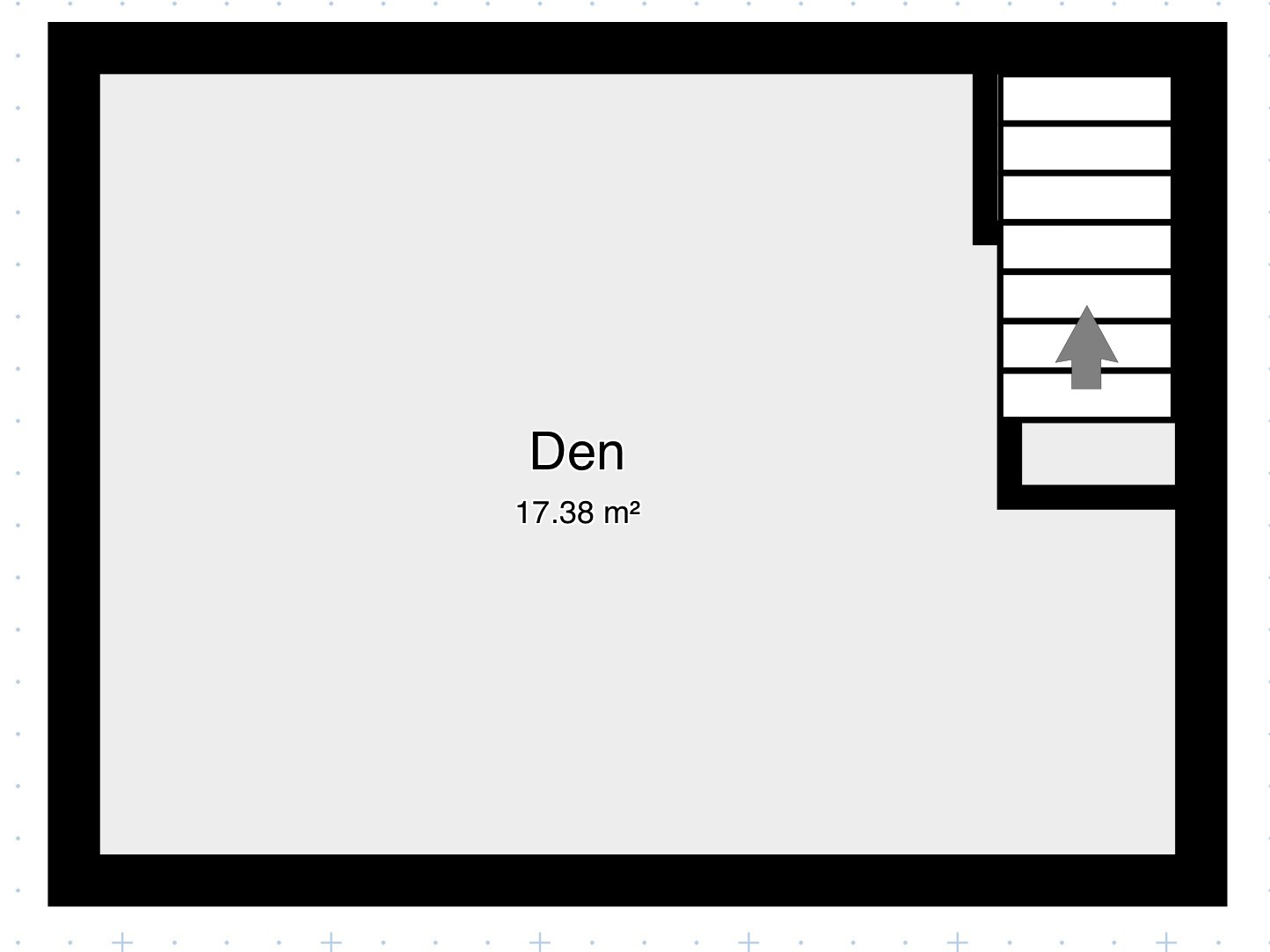

Tanken är att ta rummet från planlösningen i första bilden nedan, till den i den andra. Dörren längst upp till höger i bild existerar redan i verkligheten, dock inte på den första planritningen. Nya väggen planeras att byggas med 45x70 reglad stomme med lämpligt ljudisolerande material i, sedan OSB + gips på båda sidorna. En massiv trädörr på detta så bör man få rätt okej ljuddämpning.

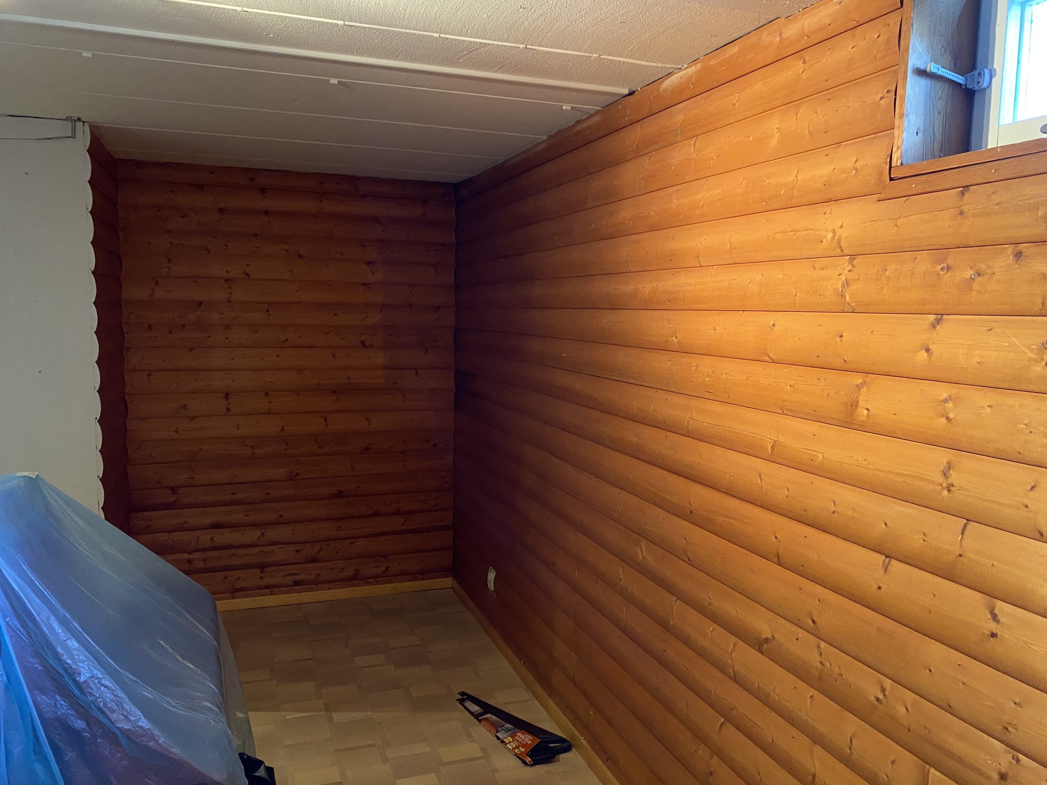

Först lite förebilder. Ni får ursäkta möblerna i vägen, men jag hade ingen annan plats att göra av dem.

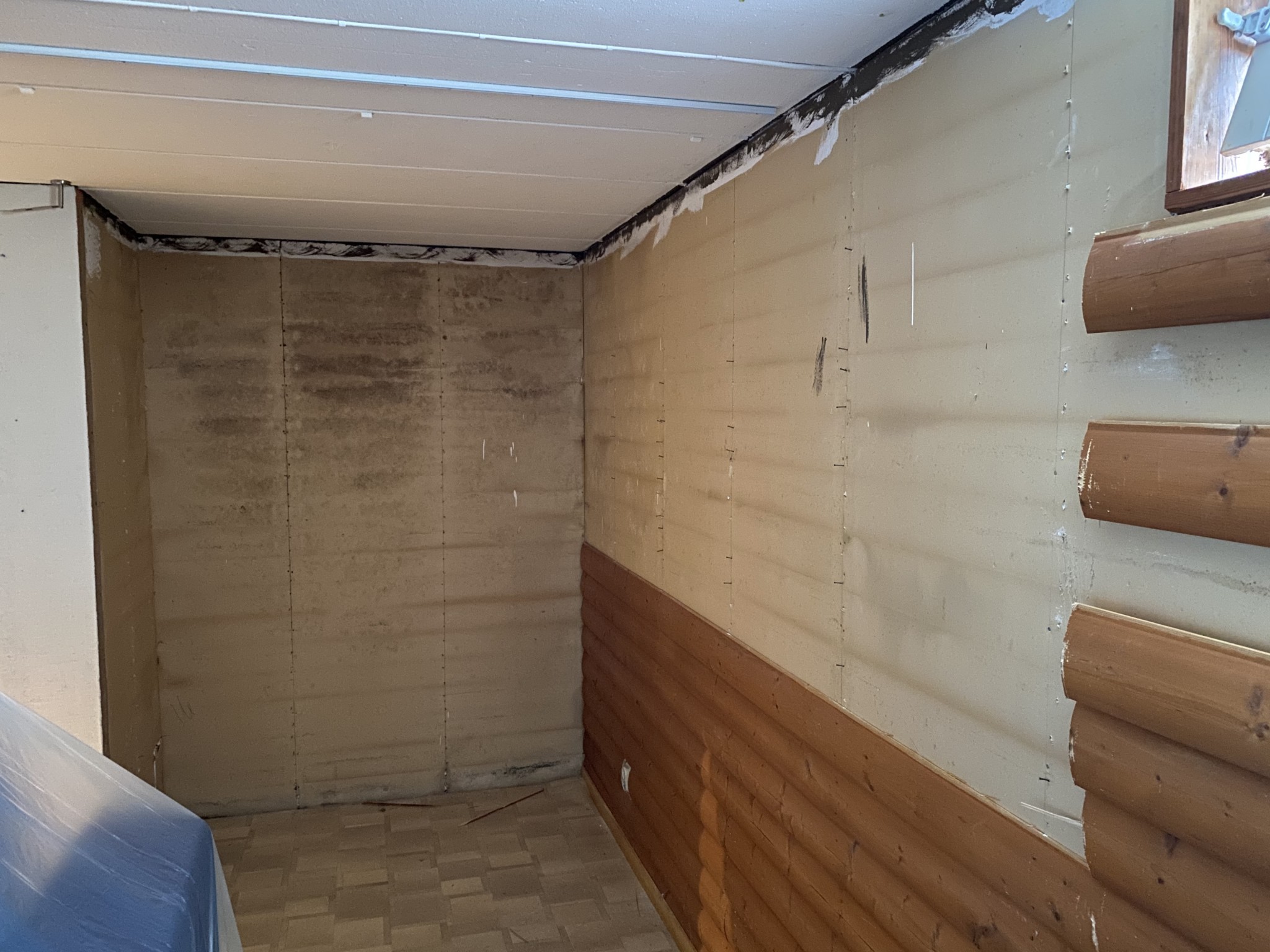

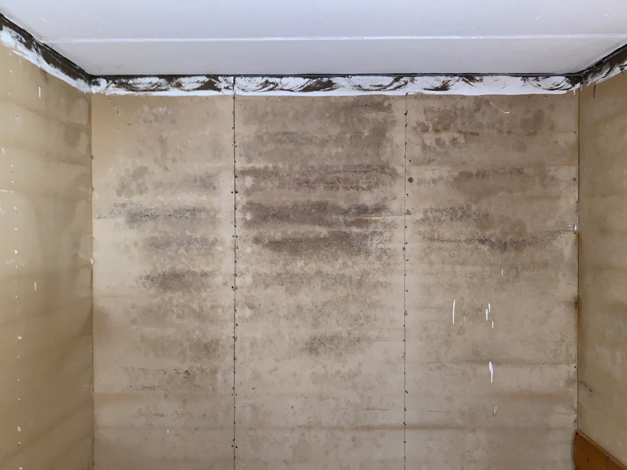

Projekt rivning har påbörjats, och inte helt oväntat så fanns det lite mögel bakom träpanelen. Jag är lite bekymrad för hur det ser ut bakom gipset, och jag hoppas verkligen att man inte satte isolering bakom för det skulle inte vara kul att riva i.

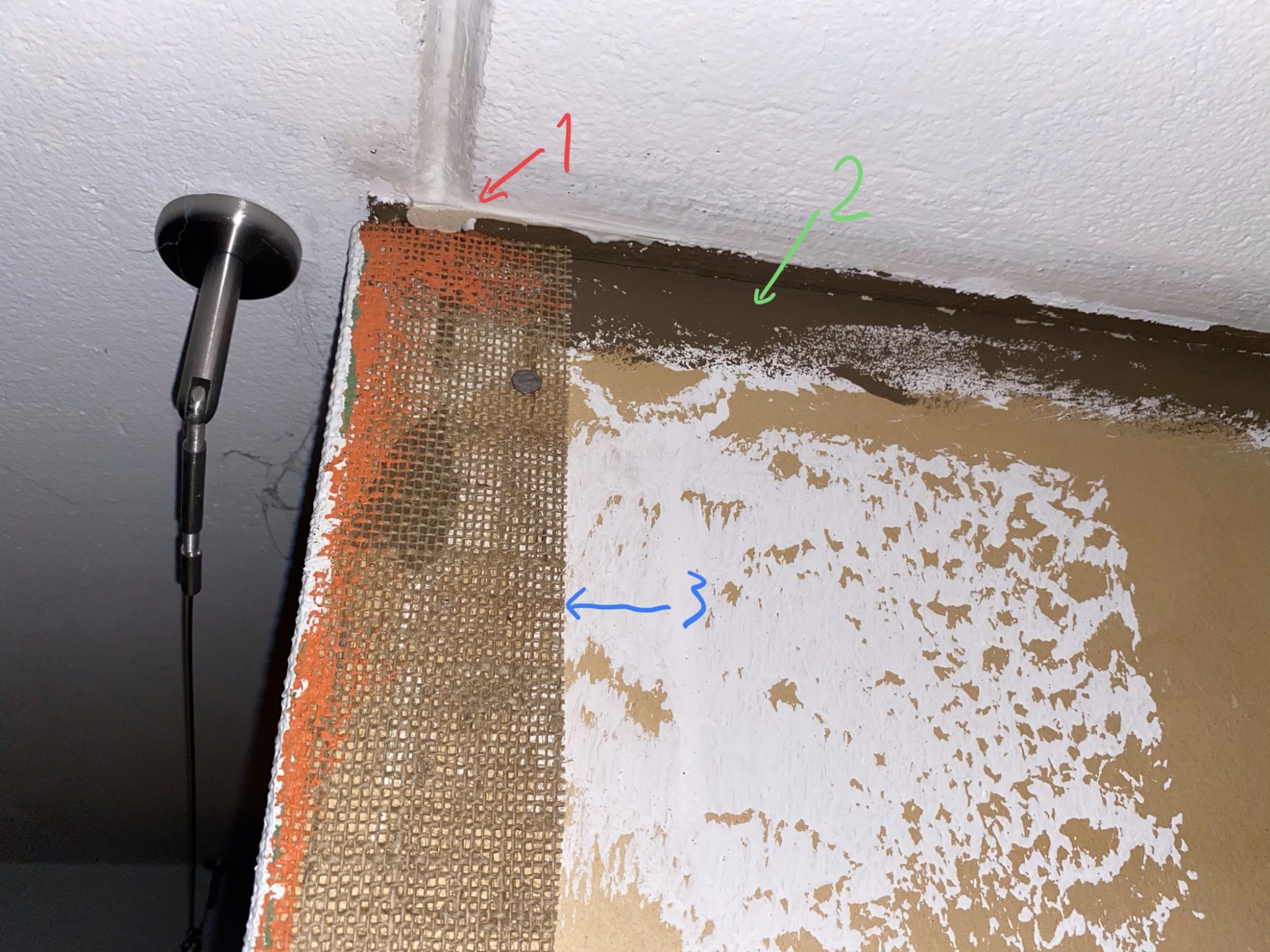

Sedan finns det alltid med i tankarna att hålla utkik efter misstänkt asbest när man river i hus från perioder då det användes flitigt. Nedan bilder på material som jag funderar på. Har forumexpertisen någon åsikt om det är något i bild som ligger i riskzonen som man bör ta prov på?
Vid nr 1 så är det något som ser ut som tätningsmassa. Det är ett schakt bakom där det går avloppsrör och kanske något mer, så man ville förmodligen ha tätt där. Vet att pluggmassa från perioden kan innehålla asbest, så antar att det finns samma risk med detta?
Vid nr 2 så är det något brunt som skulle kunna vara färg, men eftersom det är målat en bit ned på väggen så funderar jag på om det är något annat.
Vid nr 3 så är det en väv som det runt hörnet är målat på. Känner inte igen typen av väv. Kanske lin? Någon som känner igen den och vet om det finns risk för asbest? Denna väv sitter på hela väggen till vänster i bilden mot trappen ovan. Jag vill få den väggen slät, så antingen om det går att spackla direkt på väven, eller om den måste rivas loss. Är inte så sugen på att riva något med asbestrisk om det kan undvikas. Väven i bild skulle behöva rivas ned.
Funderar på att skicka prov på en vit av den målade väven då färg från den här perioden tydligen också kunde innehålla asbest. Fanns det någon man inte hade detta hopplösa material i?

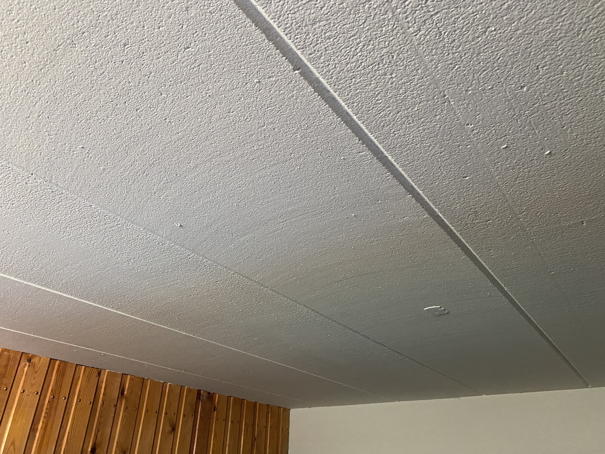

Takskivorna vet jag inte vad det är för material. Någon som känner igen dessa? Nu är det spacklat mellan skivorna, men innan så hade det blivit öppningar där det rasade ner någon stenaktigt pulver. Cementskivor?

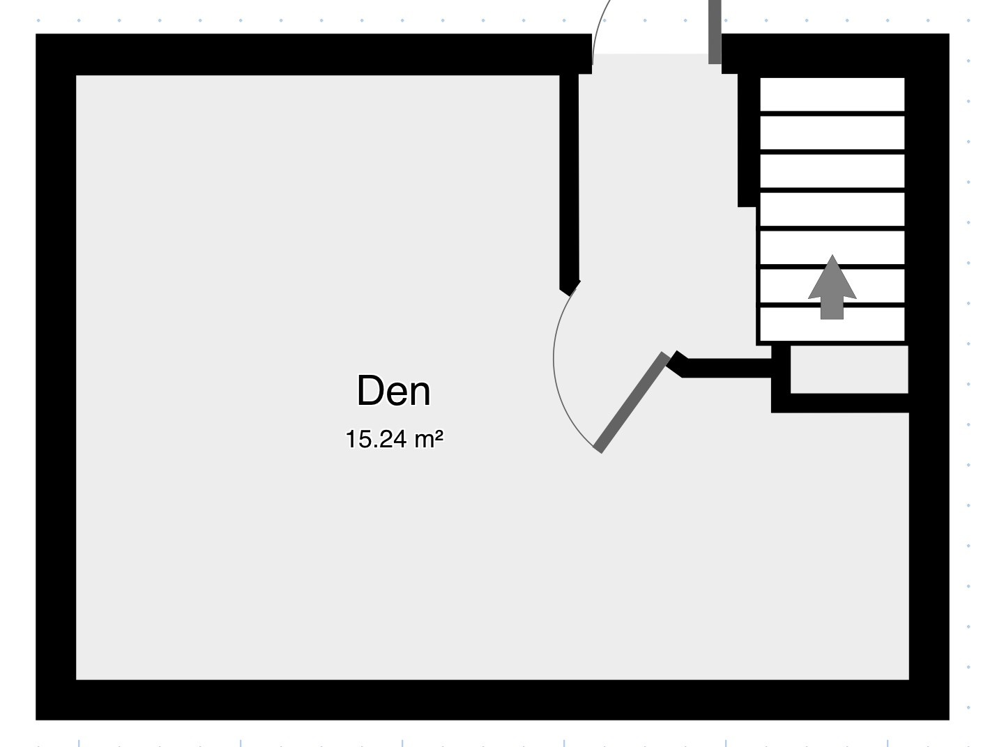

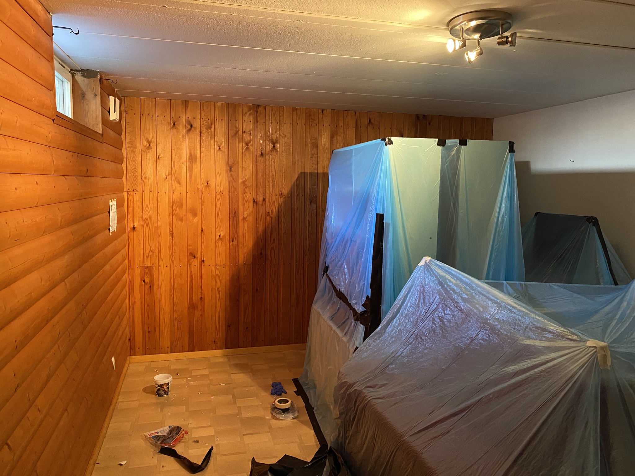

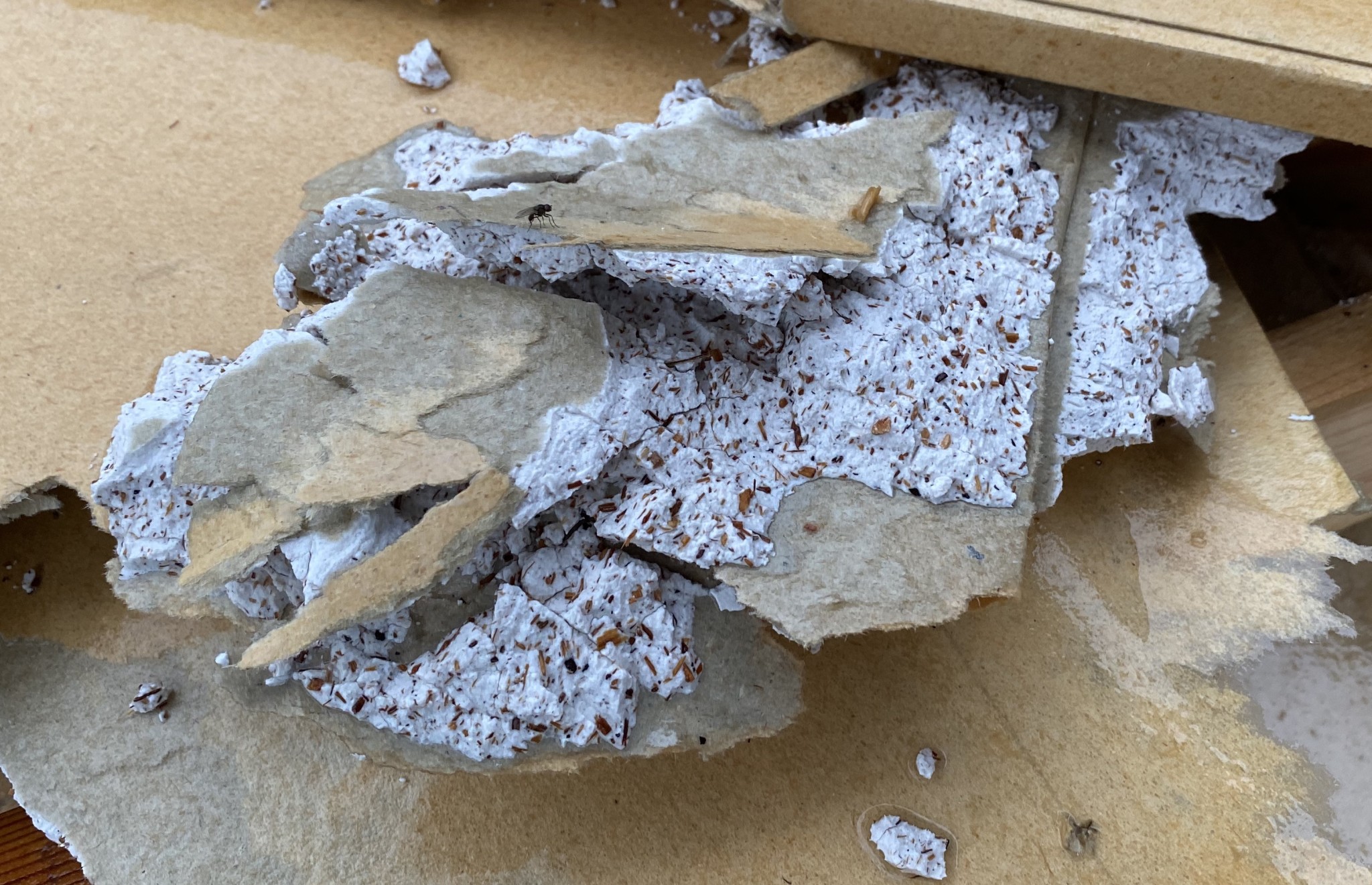

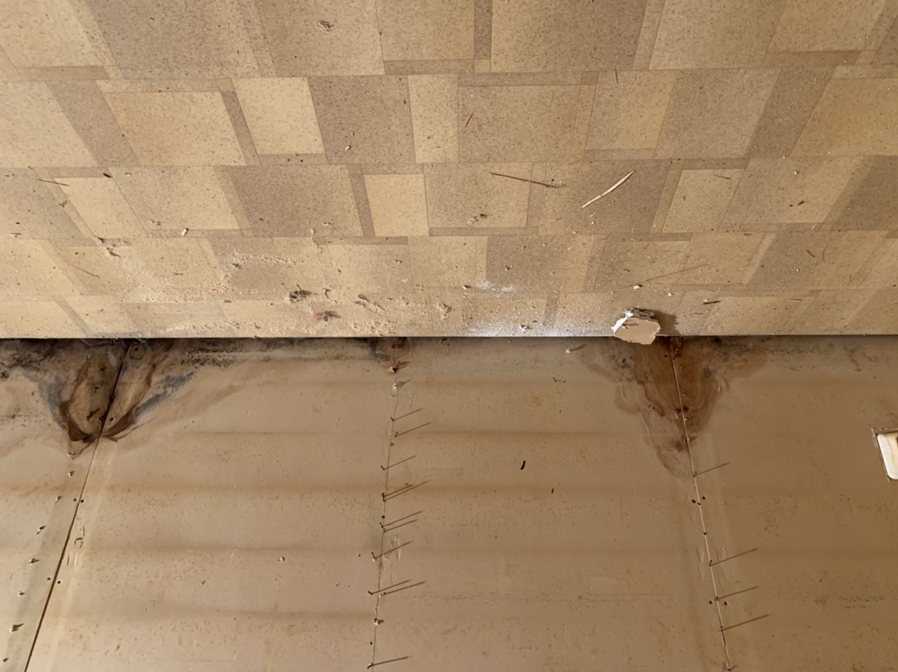

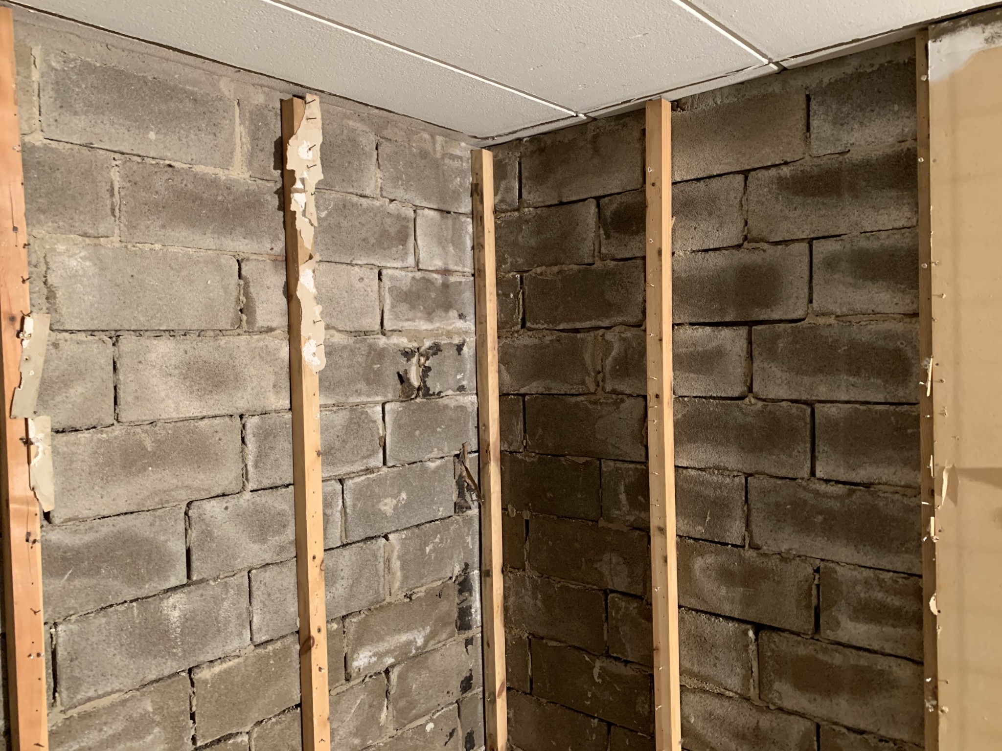

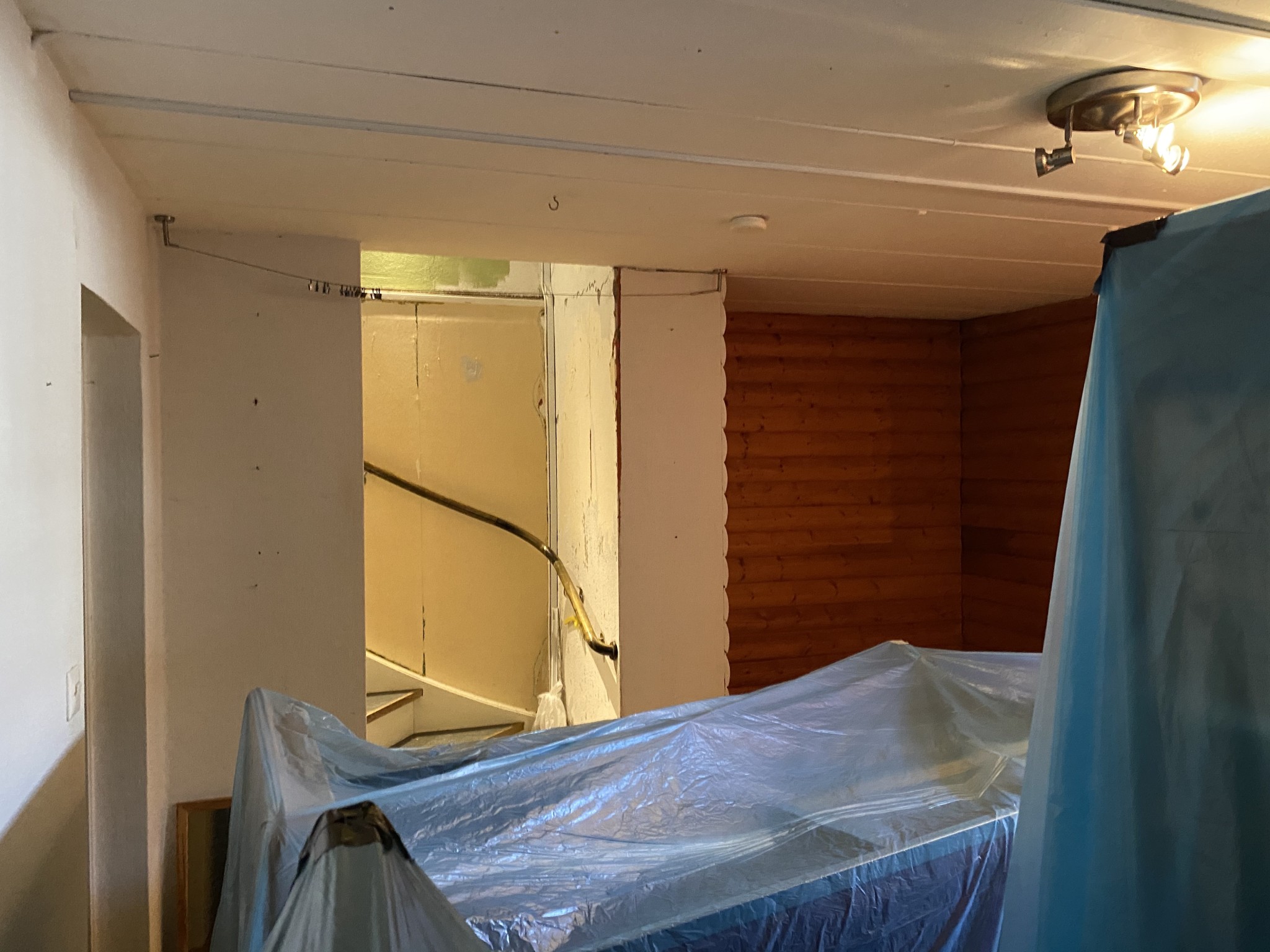

Nu är all panel borta och mer mögel fanns inte oväntat bakom.
Nu inväntas svar på asbest-prover innan arbetet fortsätter.

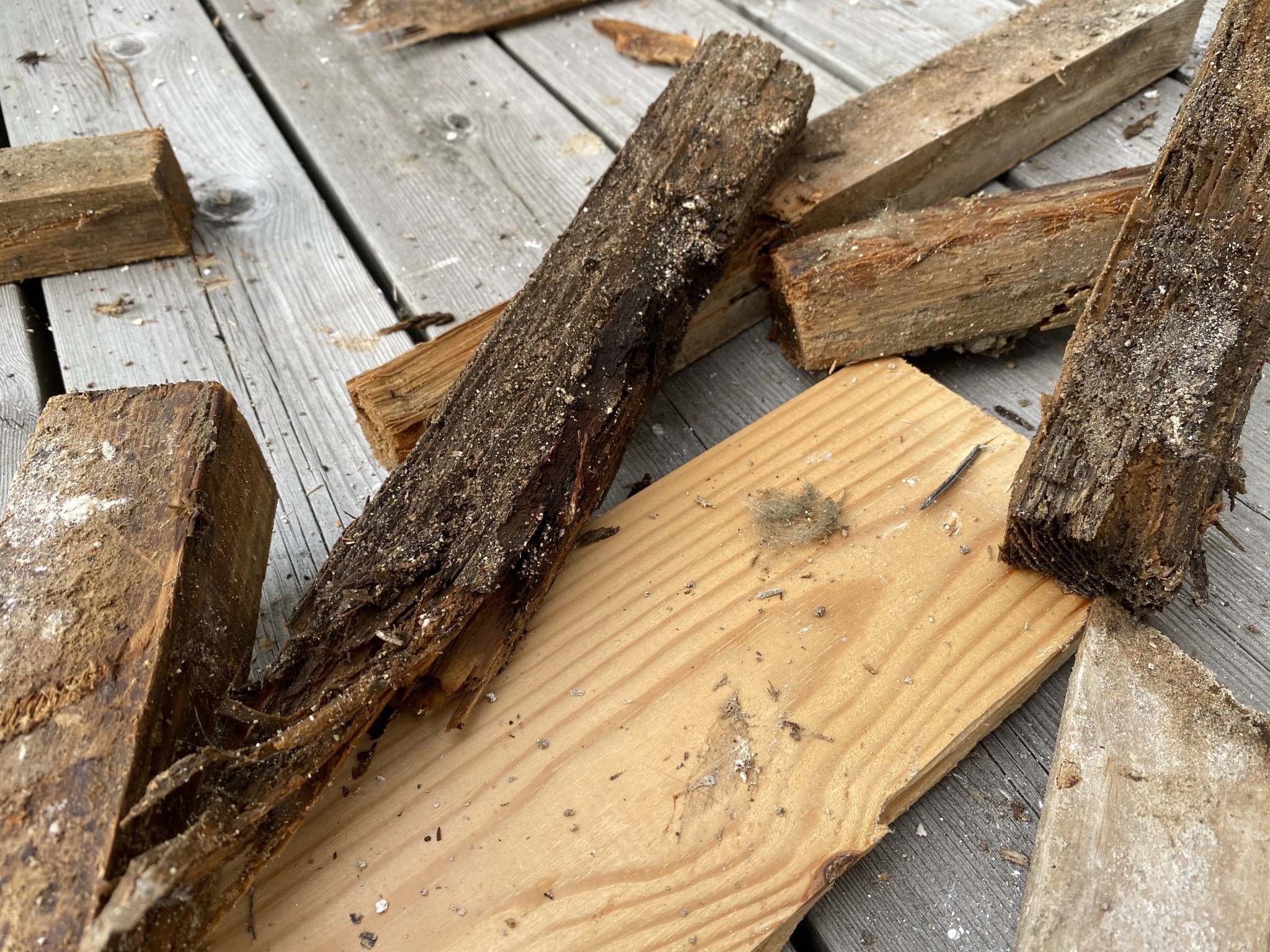

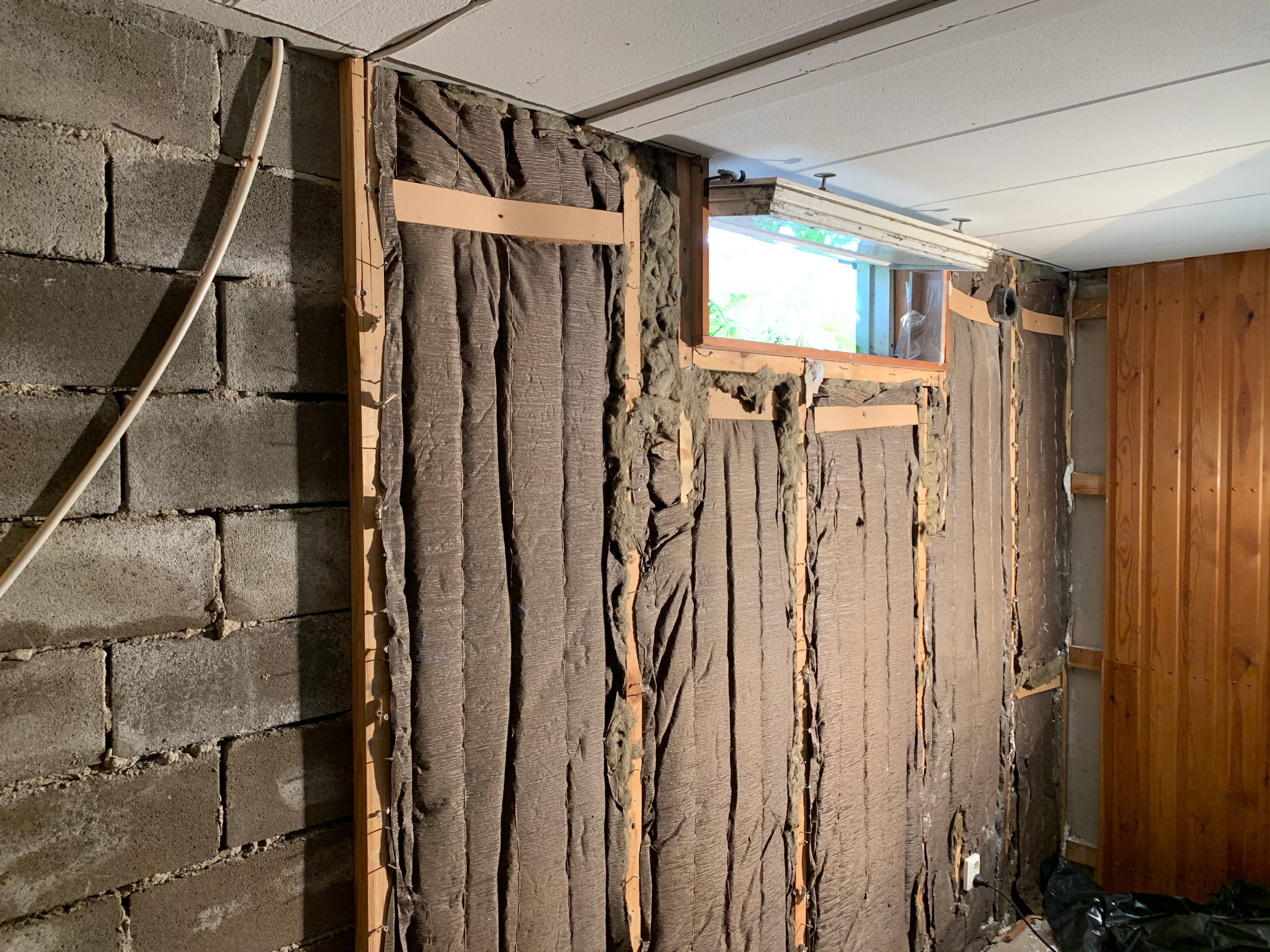

Asbestproven var negativa så idag fortsatte arbetet.

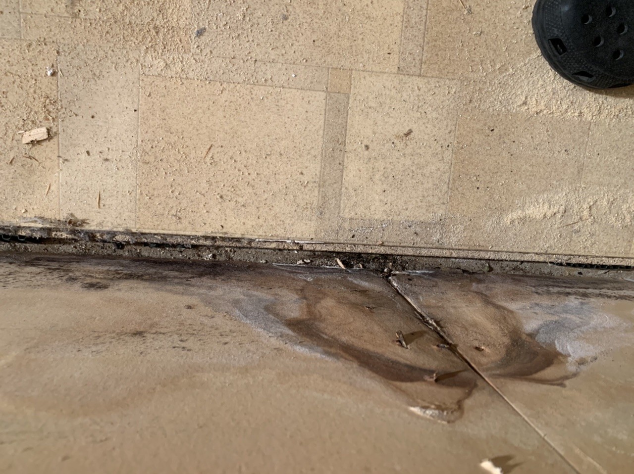

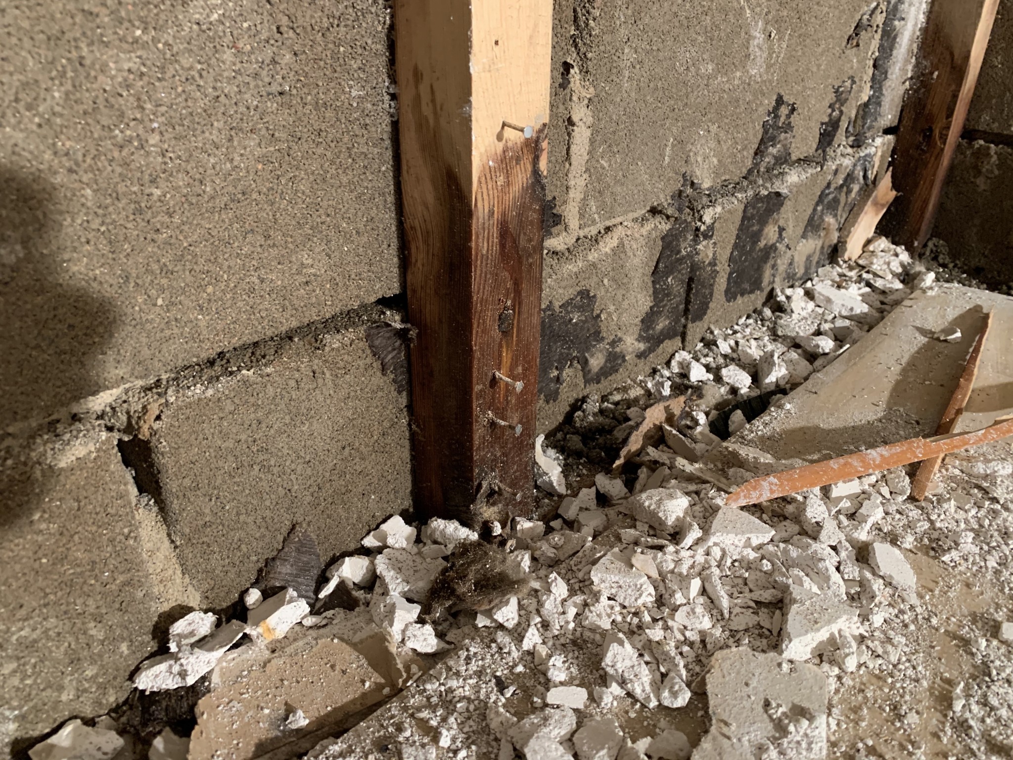

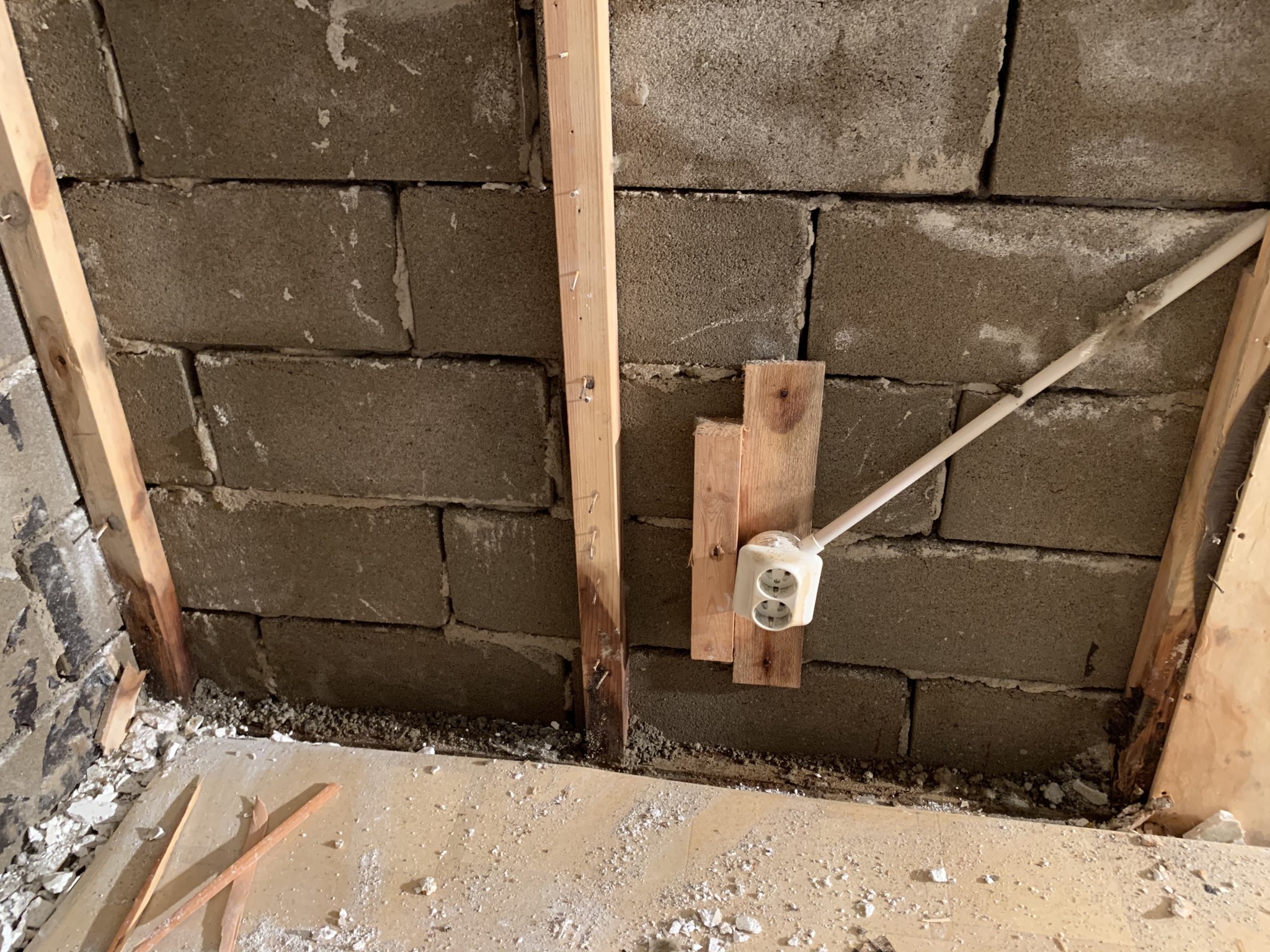

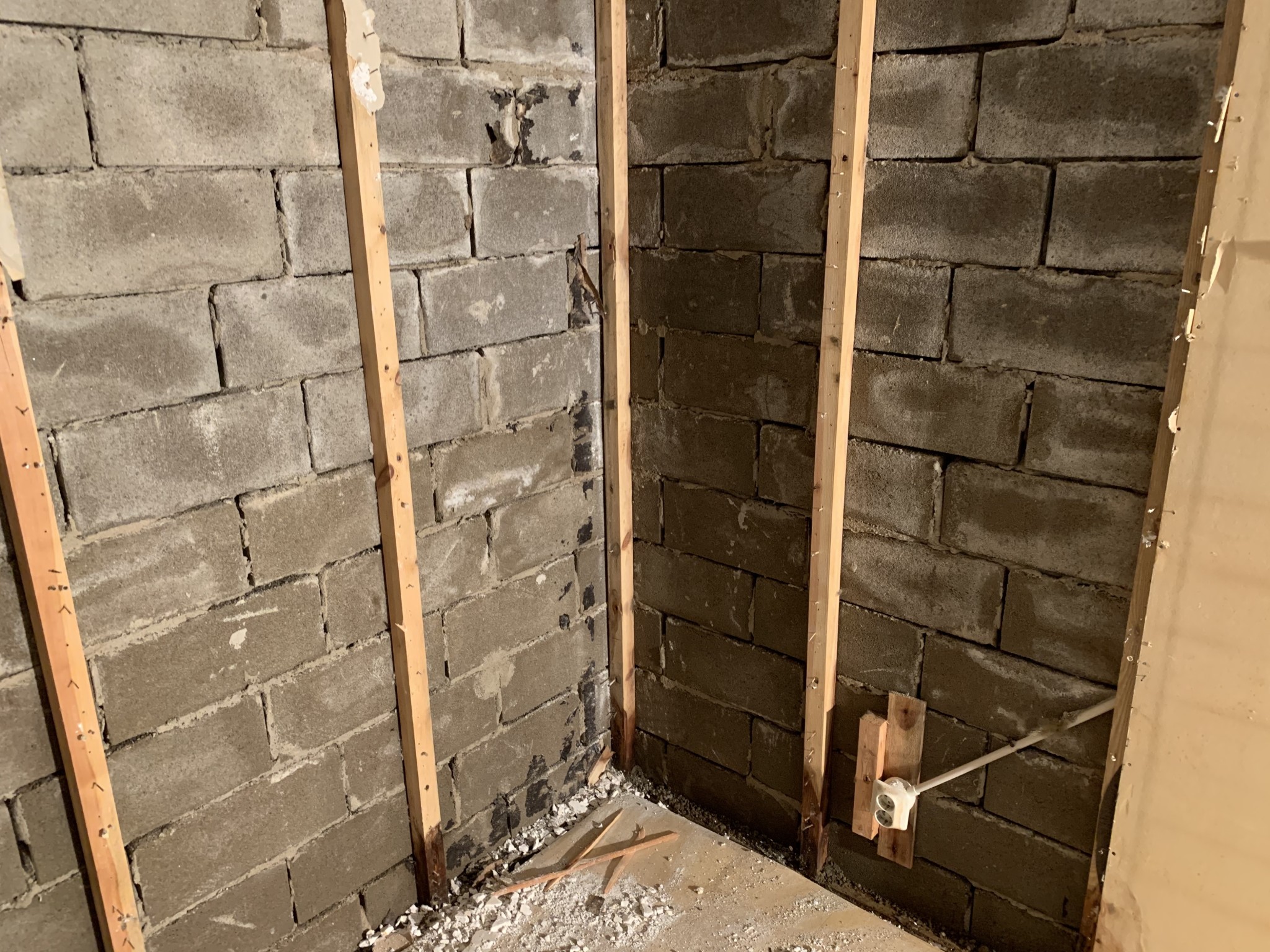

Det visade sig vara lite värre än jag hade hoppats på med fukten. Isoleringen var inte bara fuktig utan längst ned var den till och med blöt. Det verkar som att dränering av grunden behöver göras innan det går att putsa väggen.
Det saknas ganska mycket murbruk. Vågar man ta ned reglarna innan man har åtgärdat det tro, eller hålls väggen upp med reglar istället för murbruk nu?
Några tips på hur man bäst tvättar bort mögel med alla dessa håligheter? Vill ha rent från mögel innan nytt material sätts dit så att det inte blir problem i framtiden. Tänkte använda BIOkleen Alg- och mögeltvätt.
