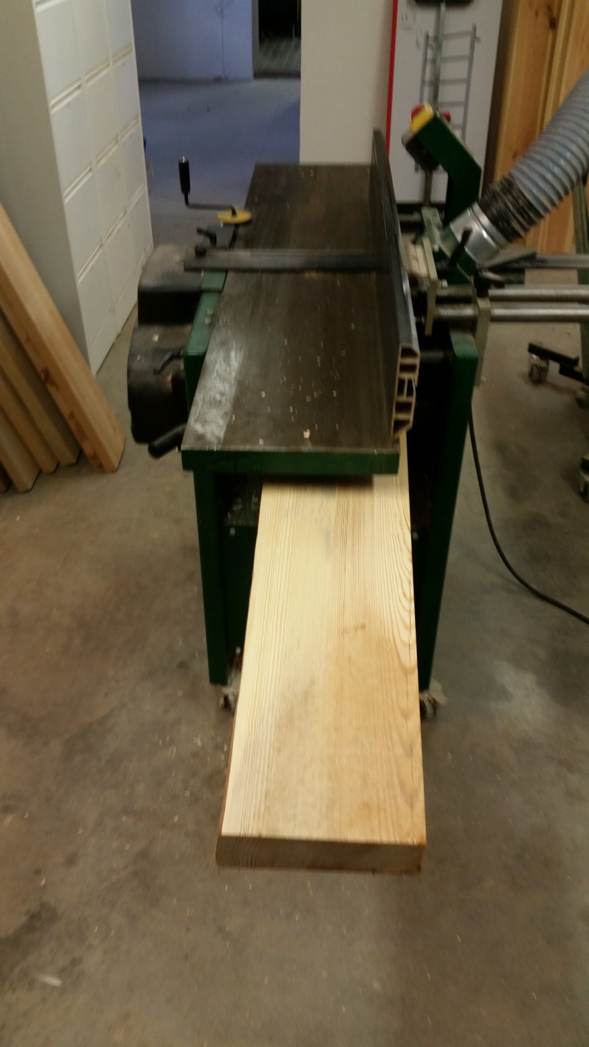

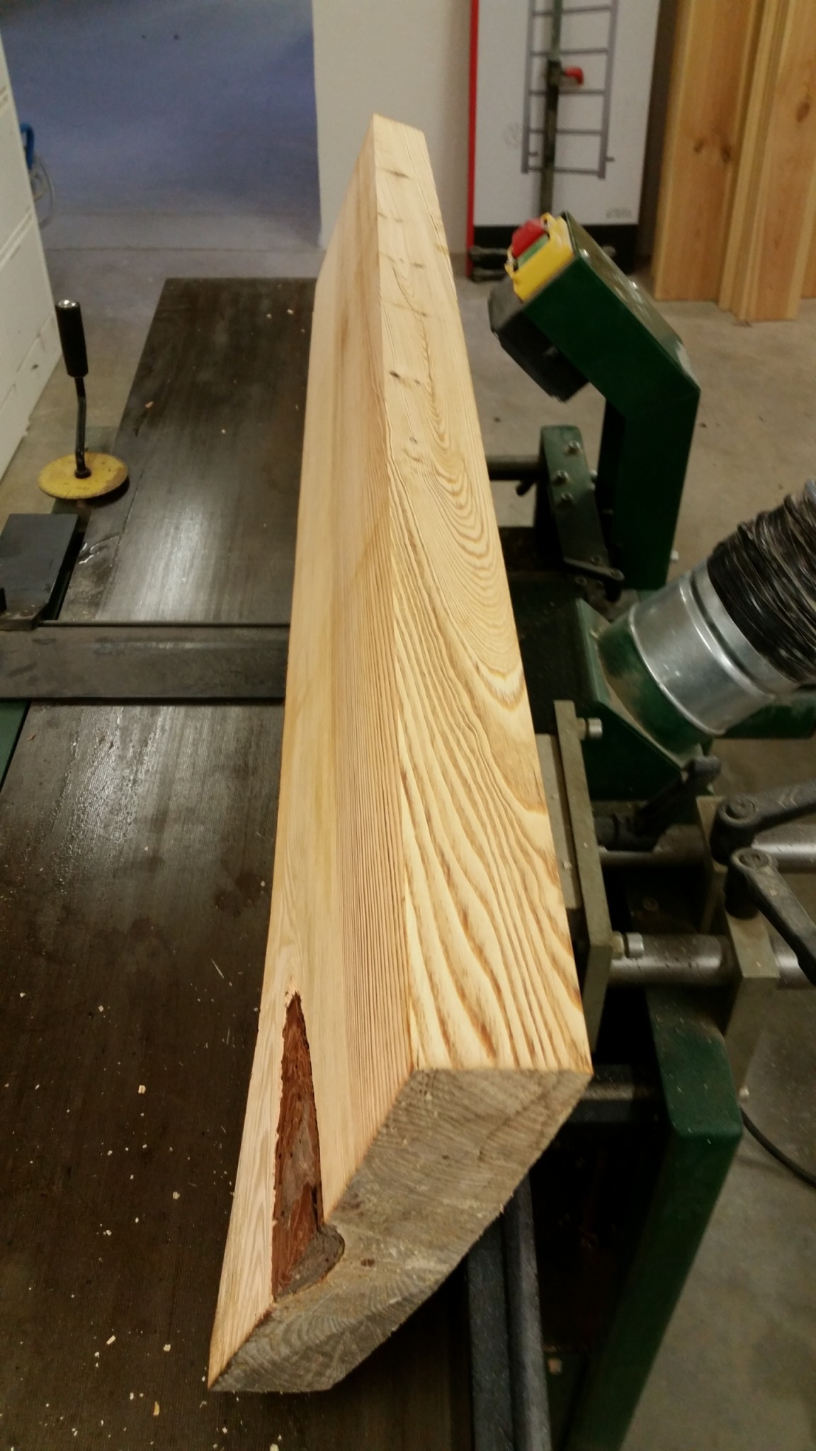

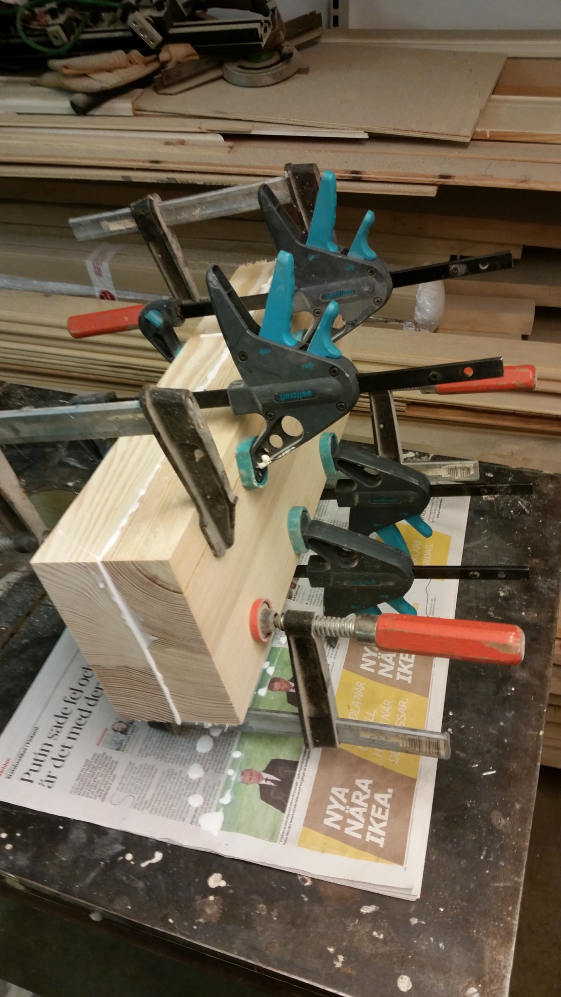

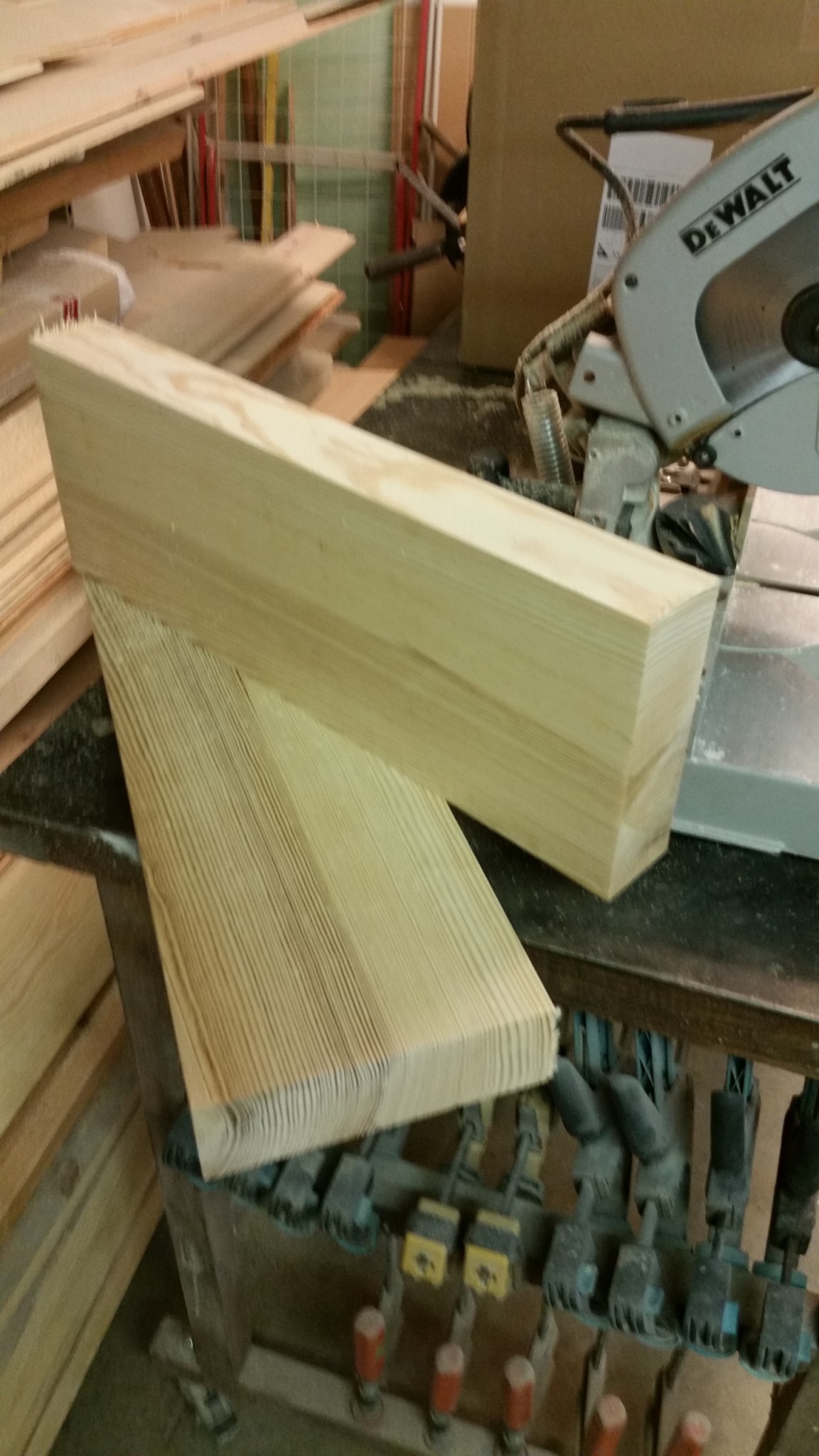

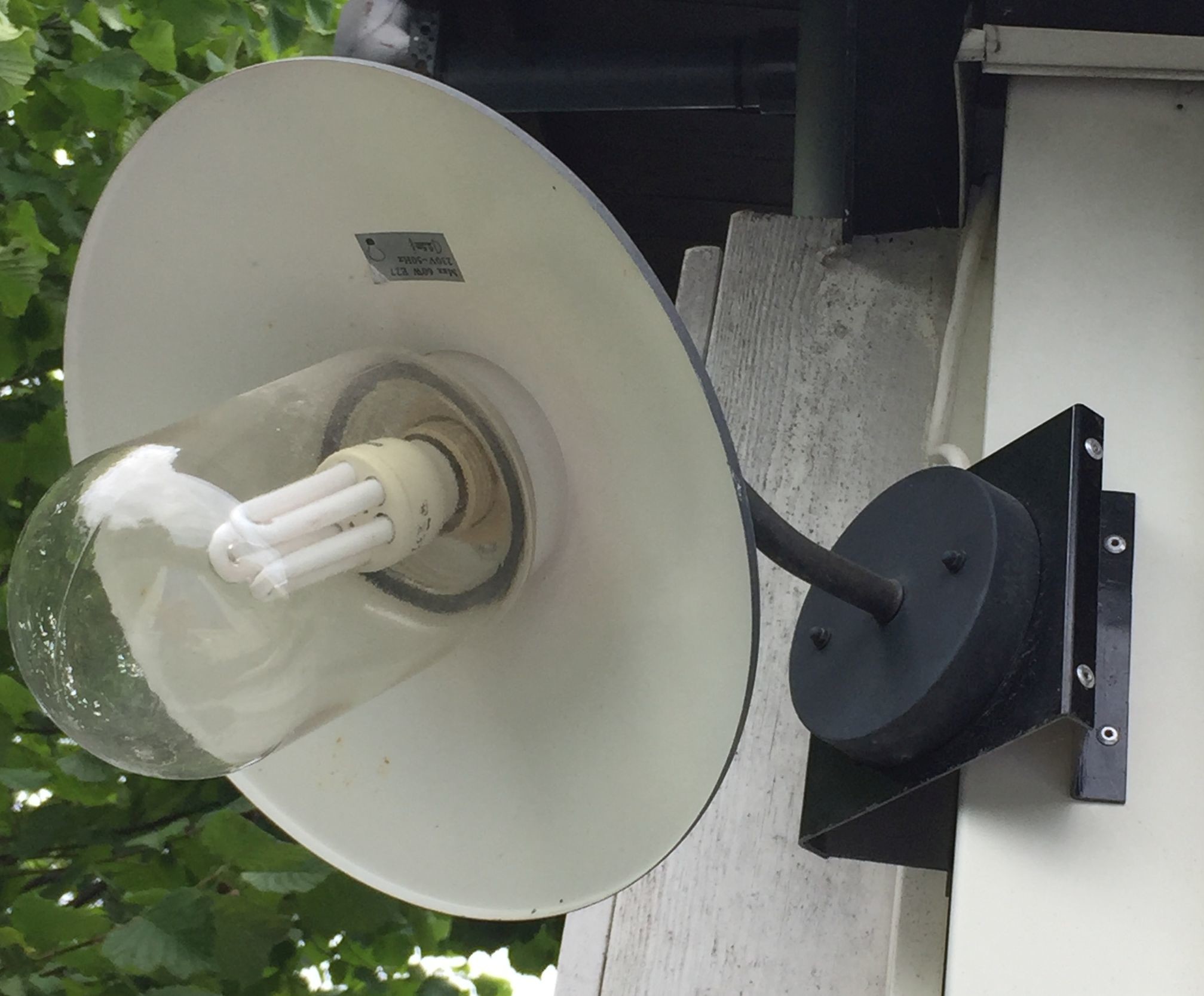

Har köpt nya lampor som skall lysa upp utsidan. Tänkte sätta dom på knutan och tycket att hörnfästet var i dyraste laget, 700 spänn för en träbit. Nu ska jag ju ha 3 stycken så då drar det ju iväg lite. Om man väljer att eget arbete är gratis så kan man ju istället bygga själv :-)

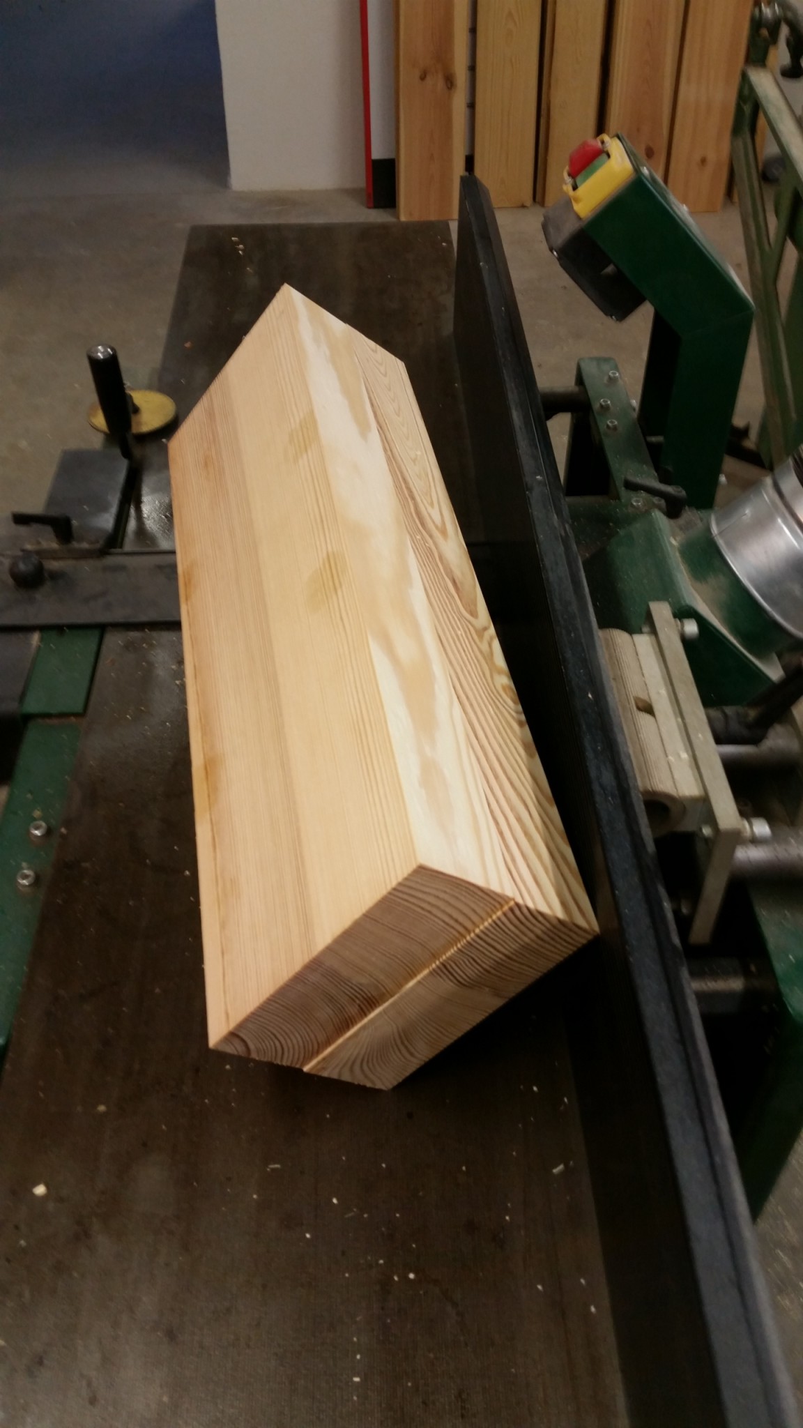

Sagt o gjort, en meter "snickeriplank" från storskogen blev starten
Snickeriplank på en träbearbetningsmaskin i ett verkstadsutrymme, redo för vidare bearbetning till hörnfästen.
rikta

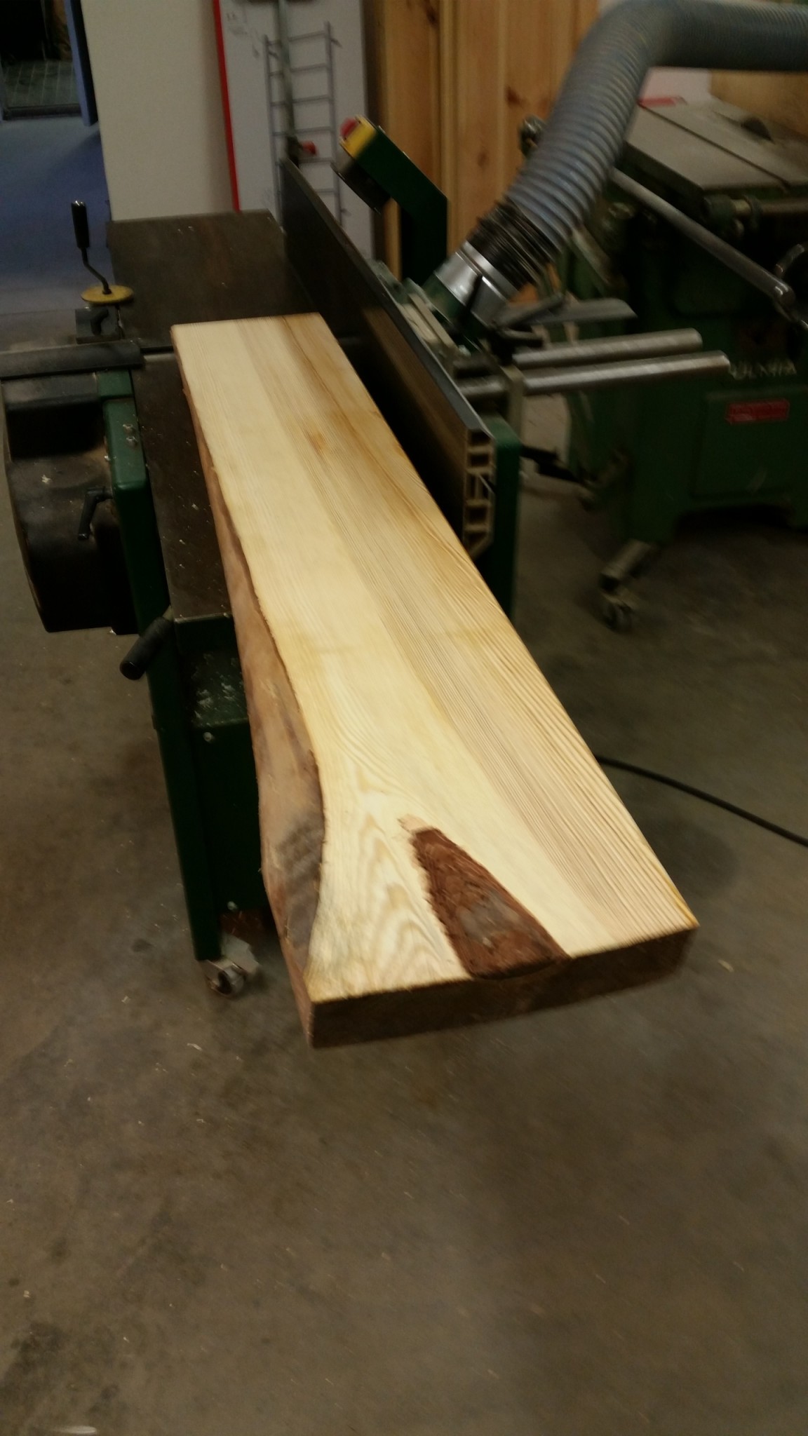

Snickeriplank av furu med utsågat hörn, på en arbetsbänk i en verkstad, ämnat som hörnfäste för utebelysning.
o plana
En träplanka på en hyvelbänk i en snickarverkstad, material för att tillverka hörnfäste.
så, två bitar klara

Limma med D3 lim (satt över natten)
Träbit limmad och fastklämd med tvingar på ett arbetsbord i en verkstad.

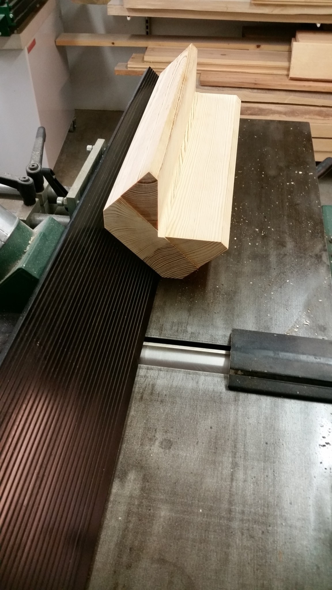

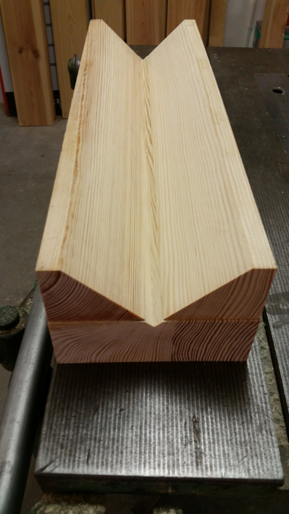

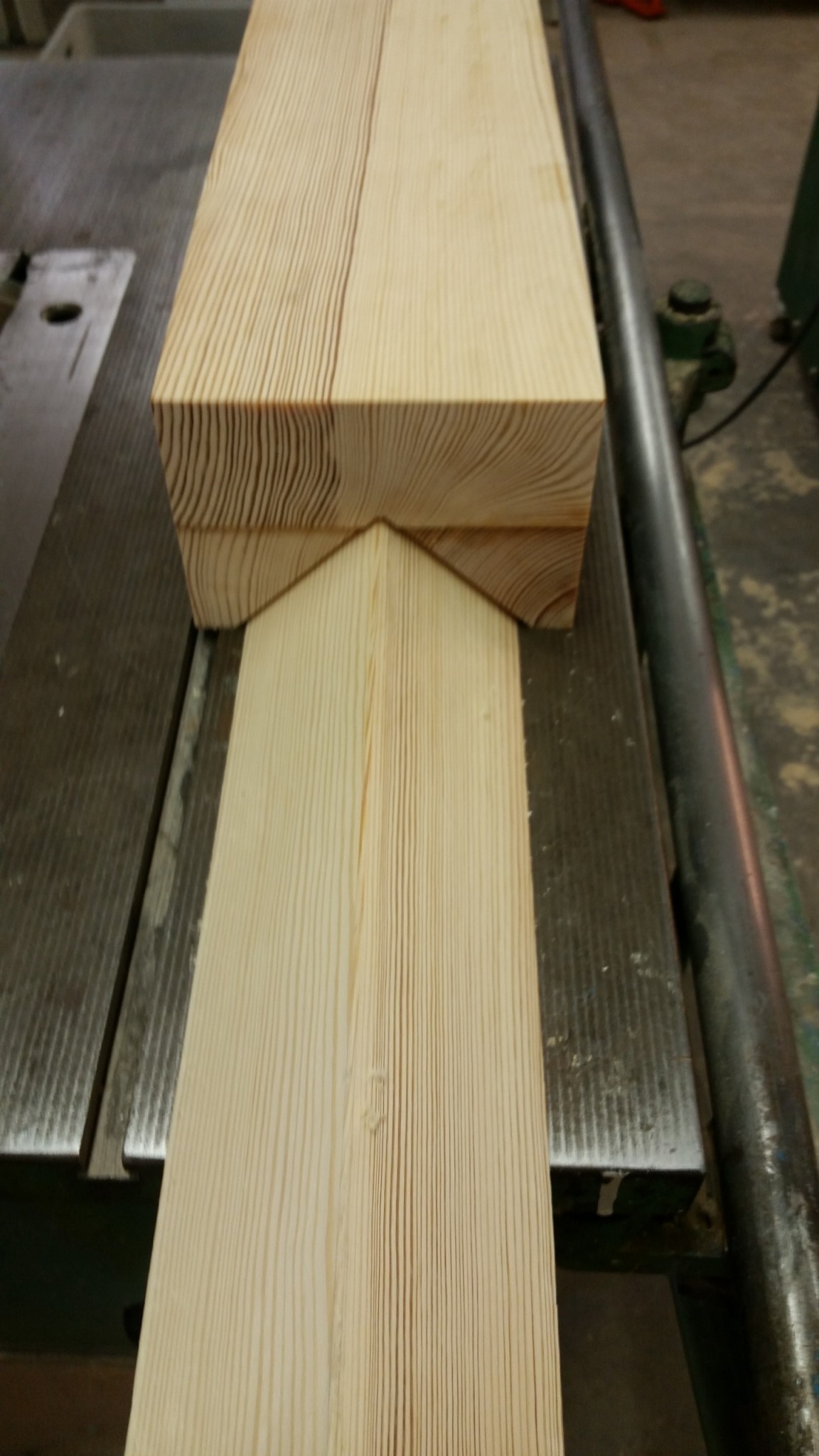

sen mäta ut och börja kapa ur "hörnet"
Träbit fasas på såg för att göra eget hörnfäste för utomhusbelysning.
o så andra sidan
Träplank på såg efter att ha kapat hörnfäste för utomhuslampa.
ett hörn ur kapat
Ett träblock med en kapad vinkel för att skapa ett hörnfäste för utomhusbelysning, placerat på en arbetsbänk.

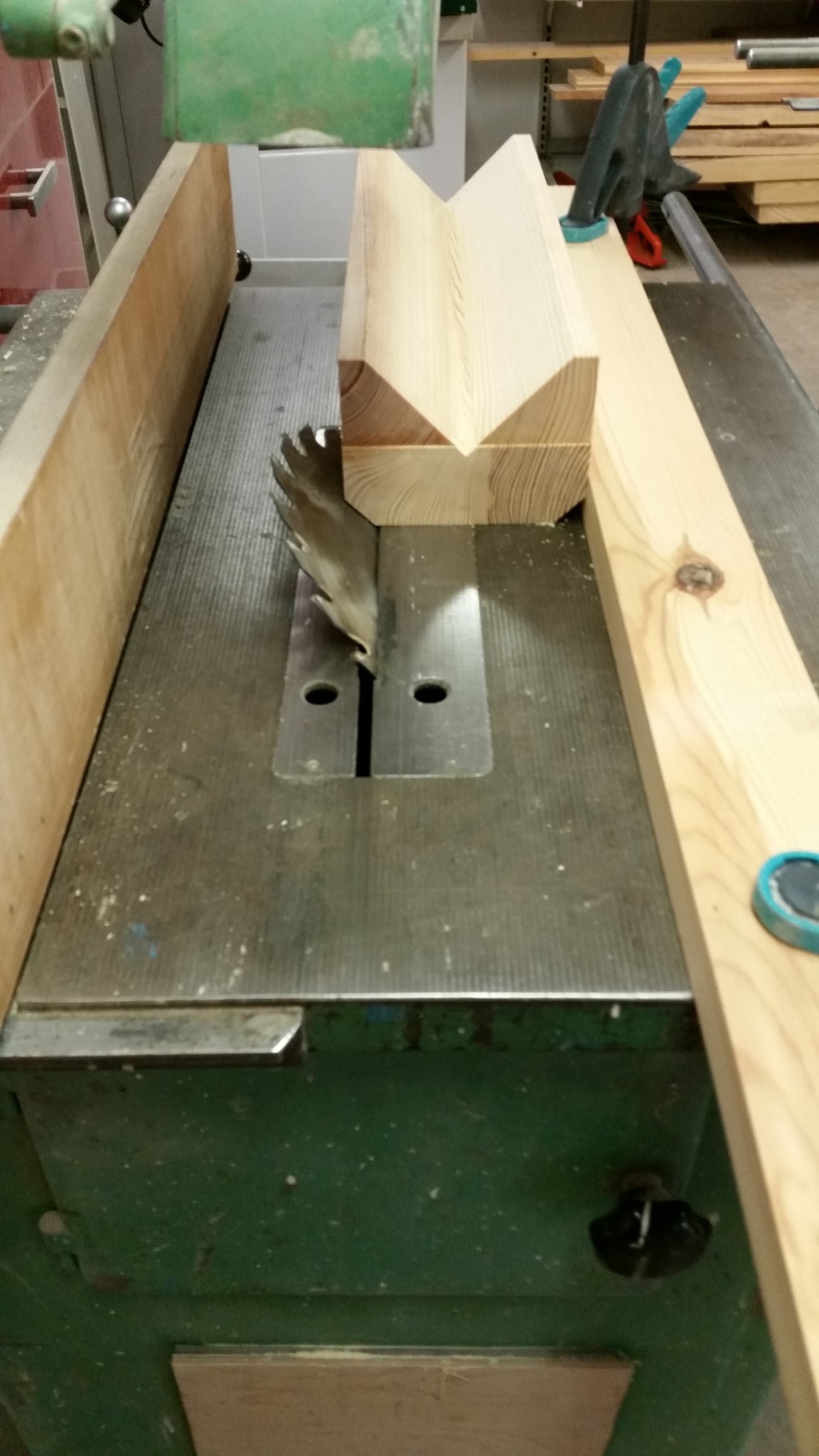

fasa kanterna, har bara anhåll på ena sidan på min gamla såg så jag får använda en träbit och tvingar
Hörnfäste för lampa, handgjort av trä, kapas med en cirkelsåg på en arbetsbänk.

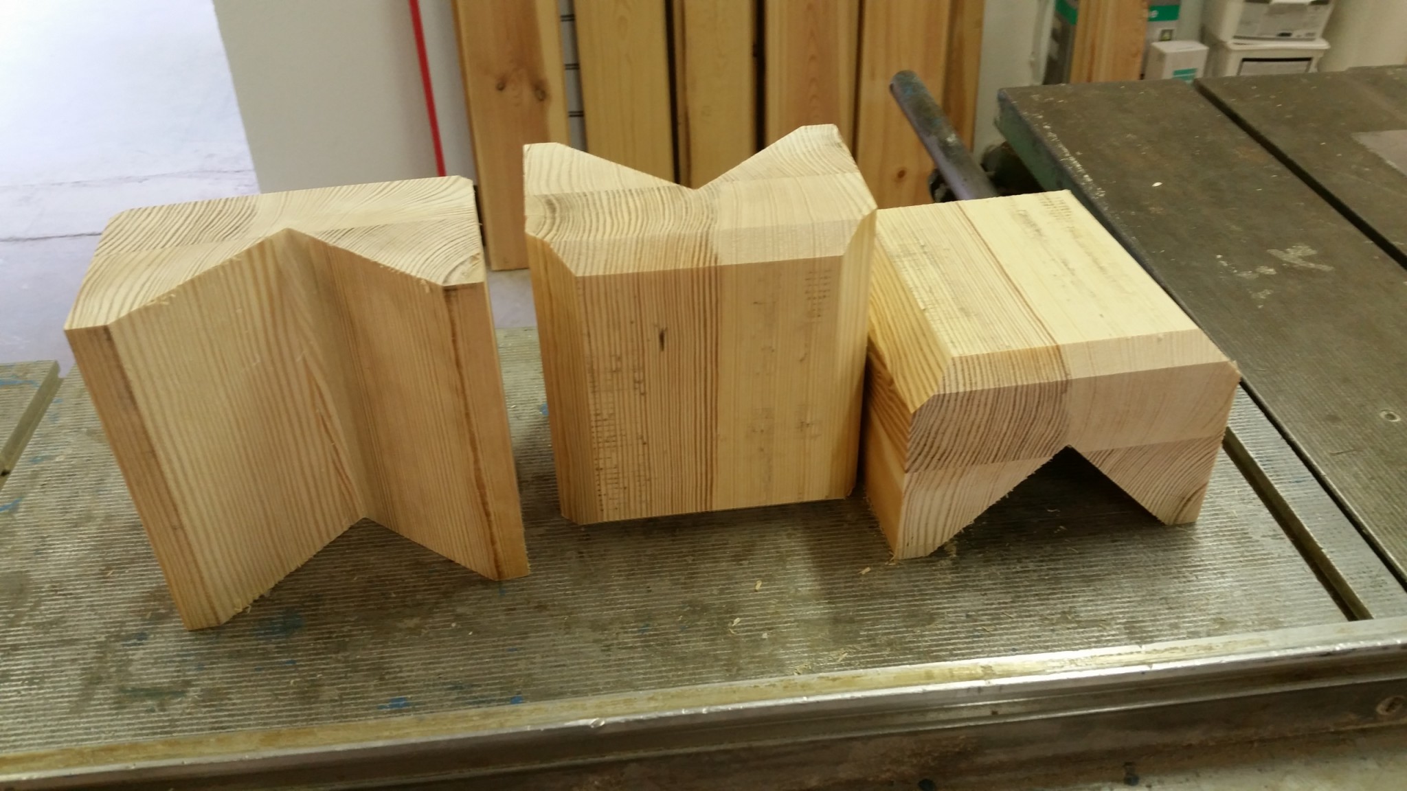

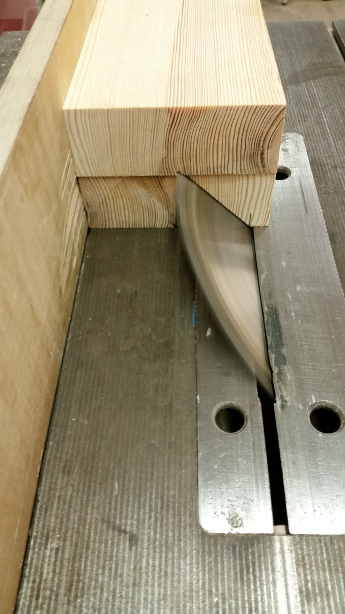

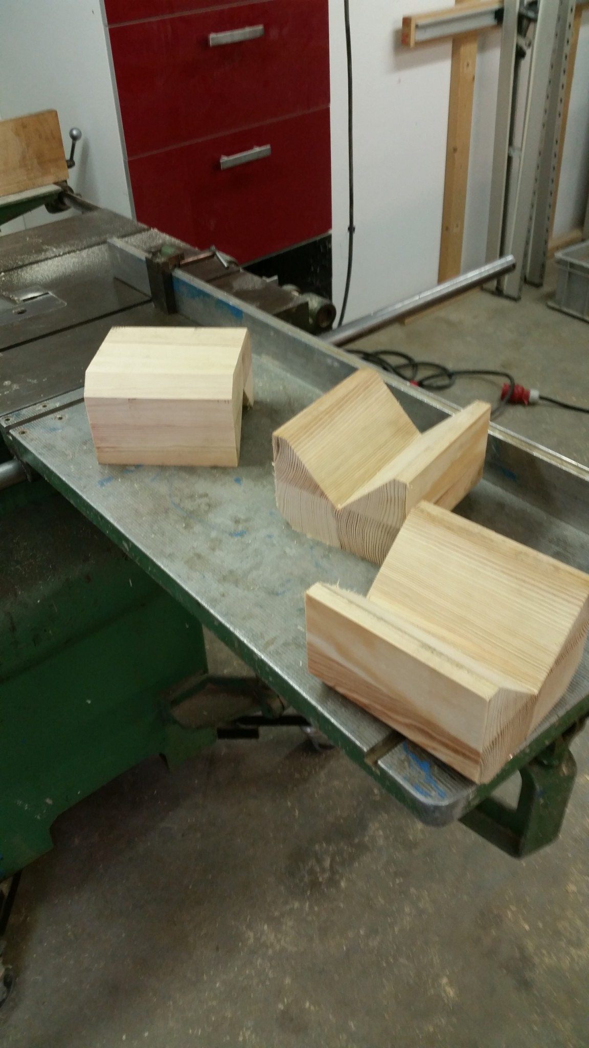

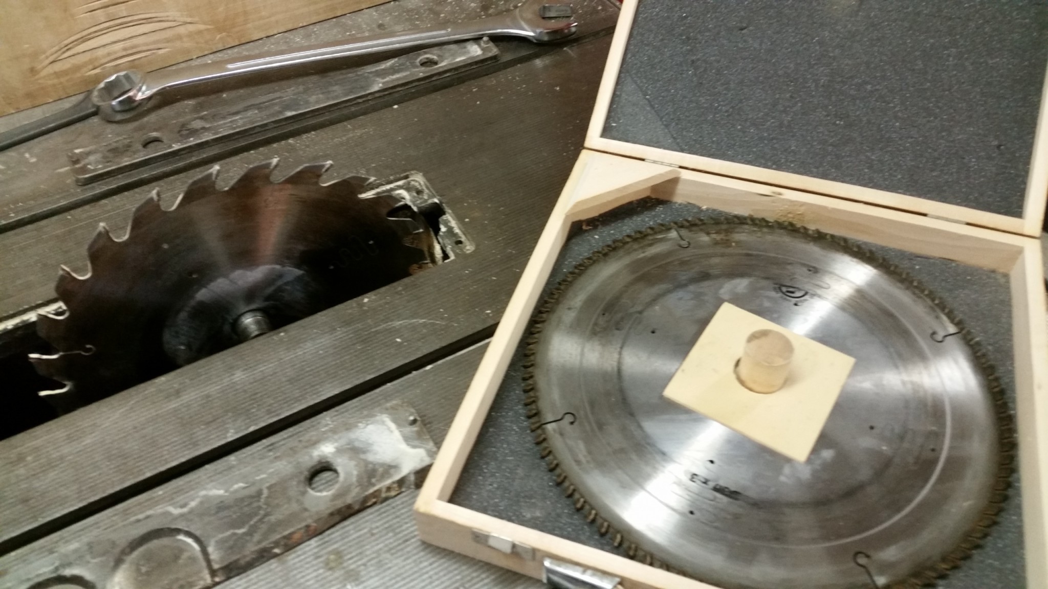

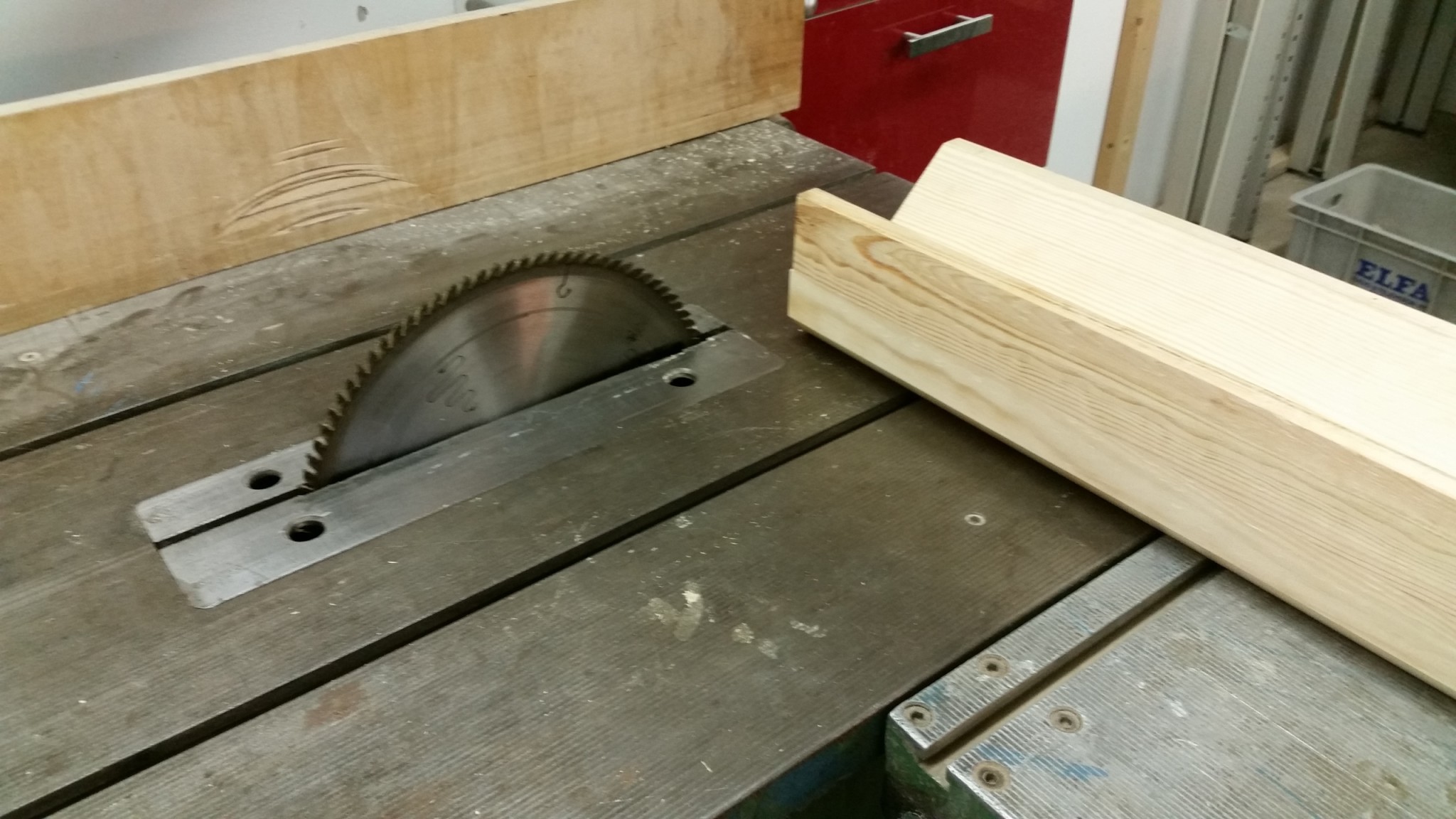

Så, nu ska dom kapas upp i 3 delar, då ska det bytas klinga från klyv till kap..
Bordsåg med pågående sågbladsbyte, det använda sågbladet och nytt sågblad i skyddsfodral.
Träbit intill en upphöjd cirkelsåg på ett sågbord i ett snickeri.
Tre hörn kapade, med längd anhåll på justerbordet blir dom lika långa
Hemgjorda hörnfästen av trä på ett verktygsbord i en verkstad.

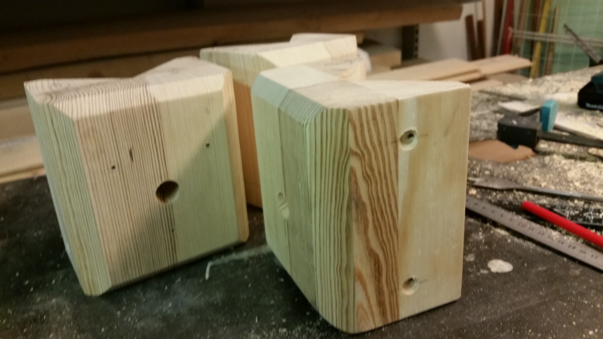

fasar kanten även på ändträ sidan
Tre hörnfästen av trä i olika stadier av tillverkning på ett arbetsbord.

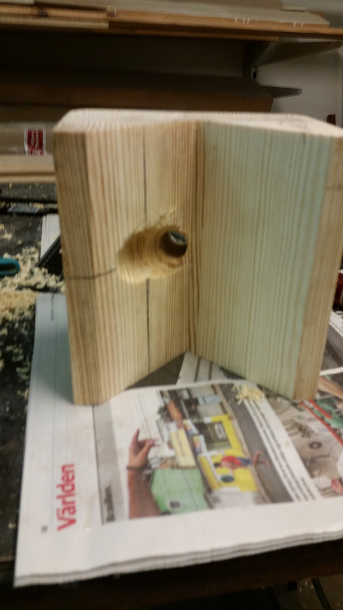

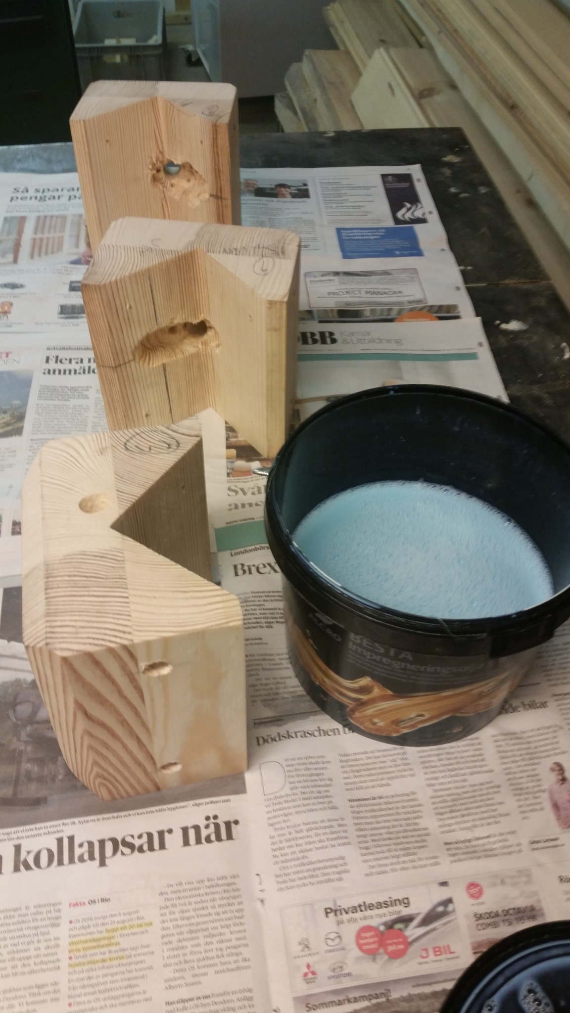

ska ju gå kabel igenom till lampan så tar hål för det

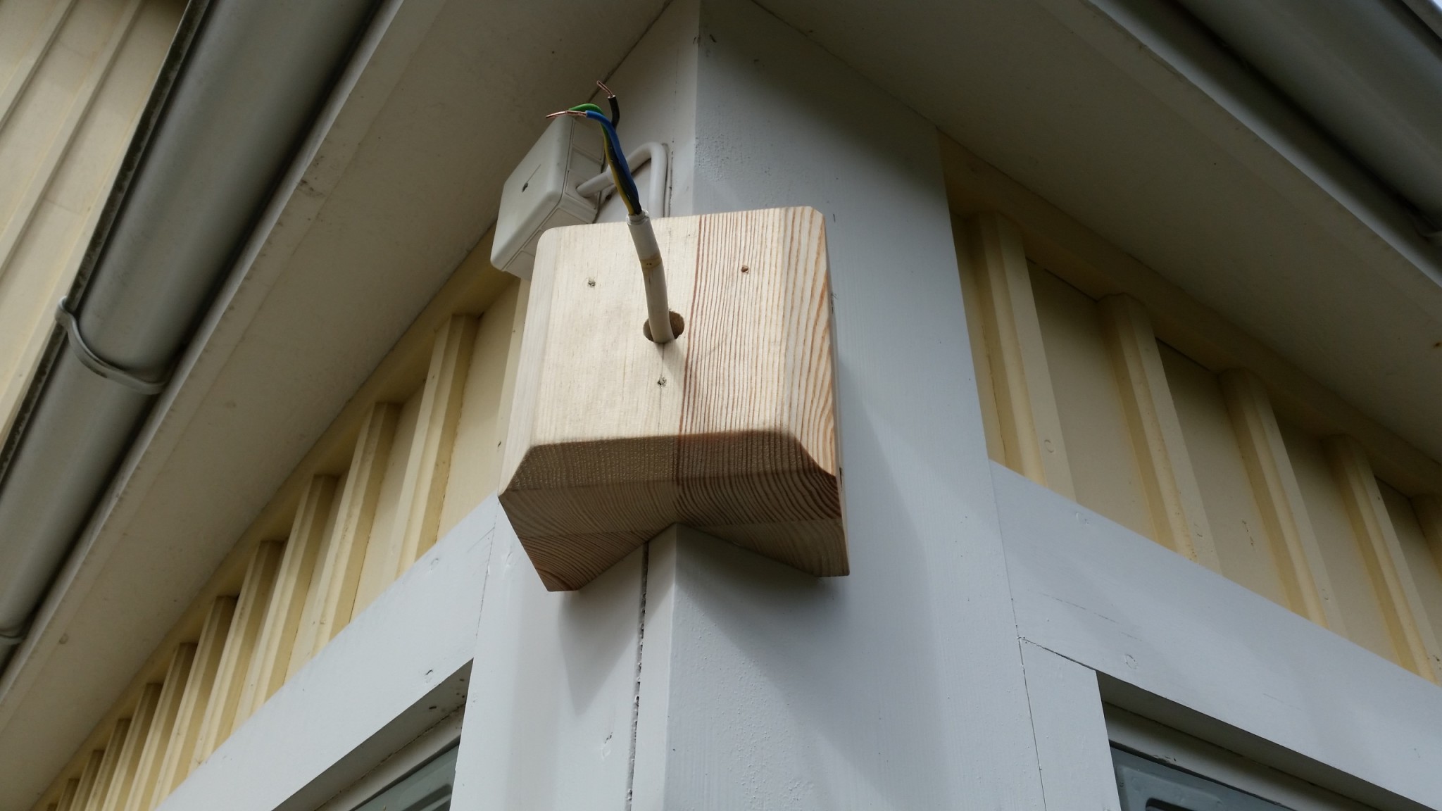

Träbit förberedd för lampmontering med urborrat hål och fasade kanter, ligger på tidning.
förborrar även för både infästning och lampskruvarna, tänkte sätta upp dem med rostfria skruv
Träblock med utborrade hål och förborrade skruvhål, gjorda som hörnfästen för utelampor.
impregnerar lite även om det kanske egentligen inte behövs, riktigt fett virke
Hemmagjorda träfästen för utebelysning, urfrästa för kablar, vid en målarburk på tidningar.
tänkte måla dom på plats för att få tätt mot väggen, kanske hinner med det imorgon...

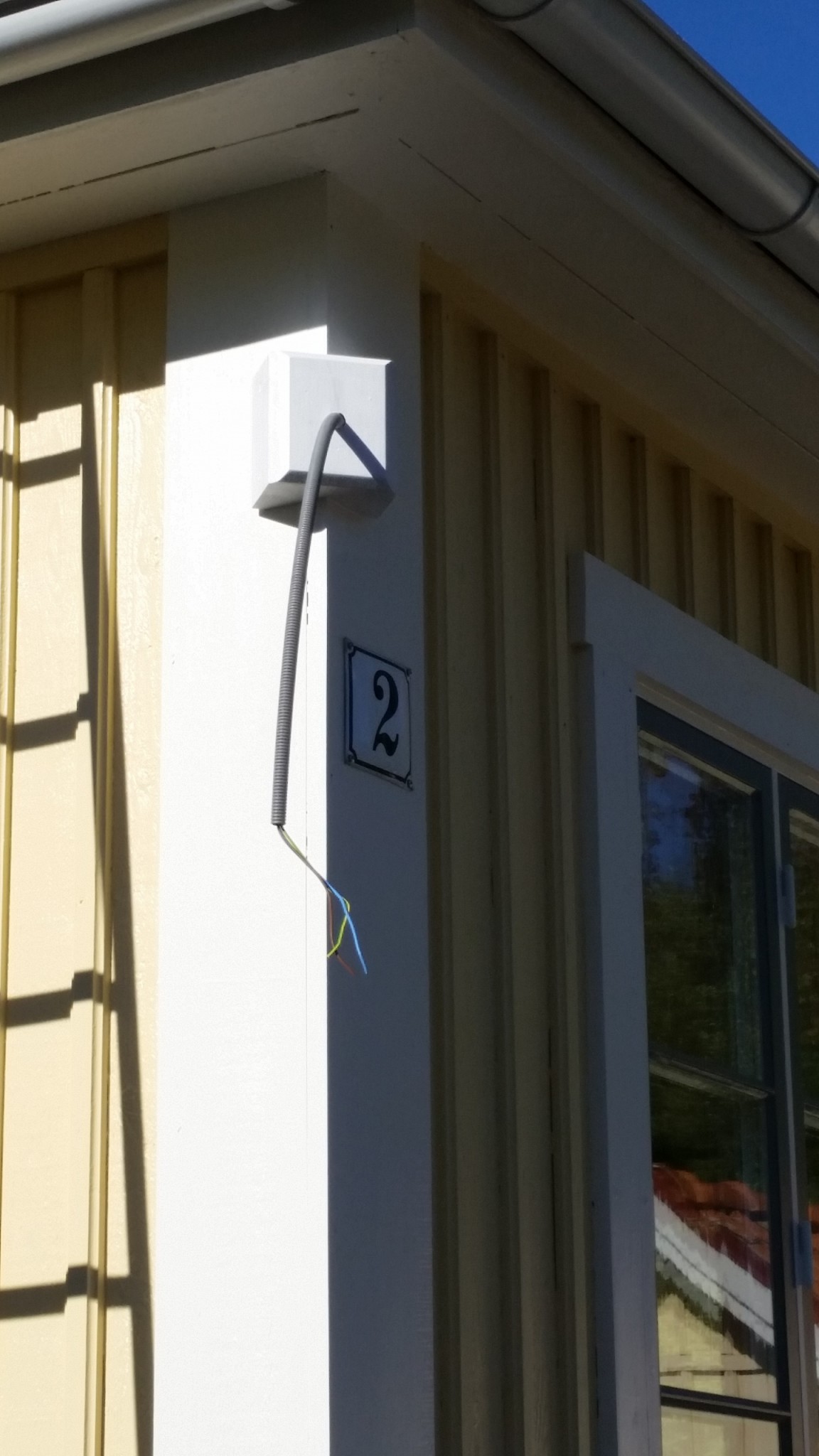

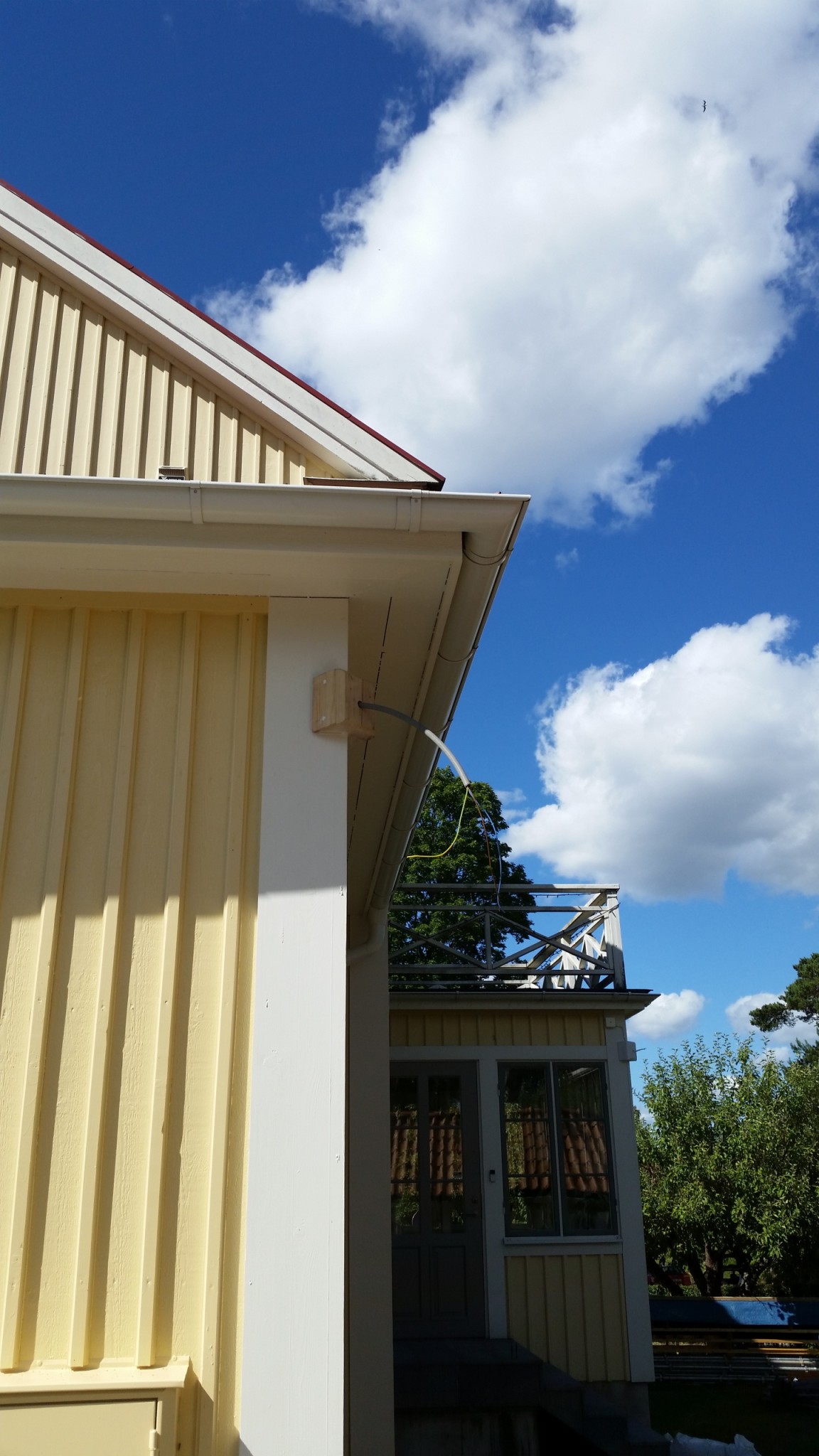

Fick i vart fall upp dom i morse
Ommålad träfot fäst på en husvägg med utstickande elektriska ledningar, ännu utan installerad lampa.
Nyligen målat hus i gult med vita knutar och en omonterad taklampa i förgrunden under en blå himmel med moln.

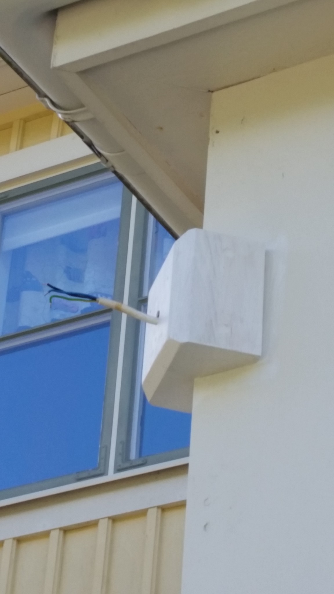

grundade vid 10 tiden
Nygrundad och målad lampkonsol på husvägg under torkning, med synliga elkablar.

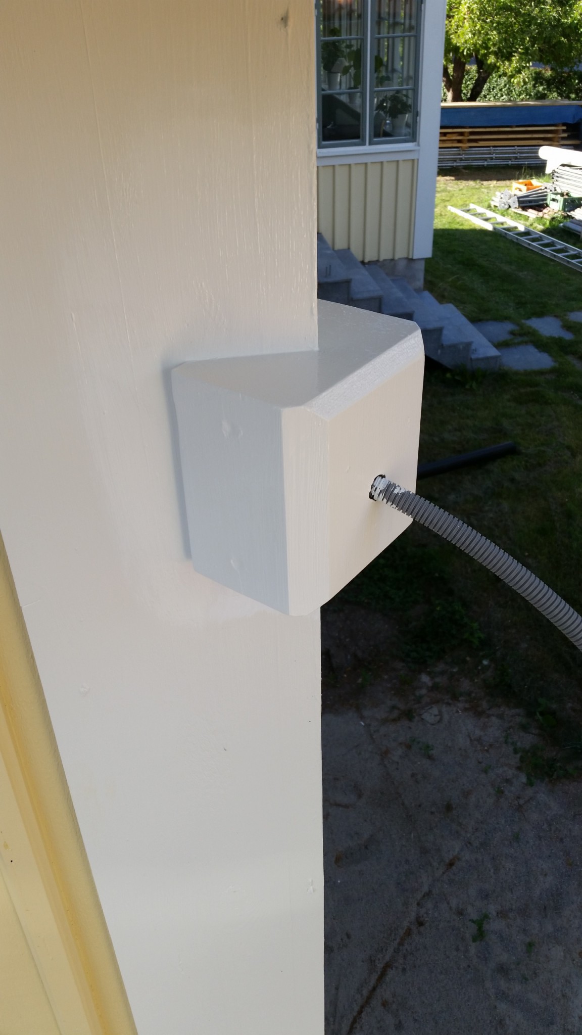

o strök första färdig färgen för en kvart sen..
Ny målad utebelysning som torkar; kablar synliga, husnummer 2 på väggen vid ett fönster.
Nymålad yttervägg och fönsterkarmar på ett hus med gatunummer och avtäckt lampkabel.
Nymålad elektrisk installationskåpa på husvägg med en kabelkanal.
jag får återkomma i ämnet när lamporna är på plats....

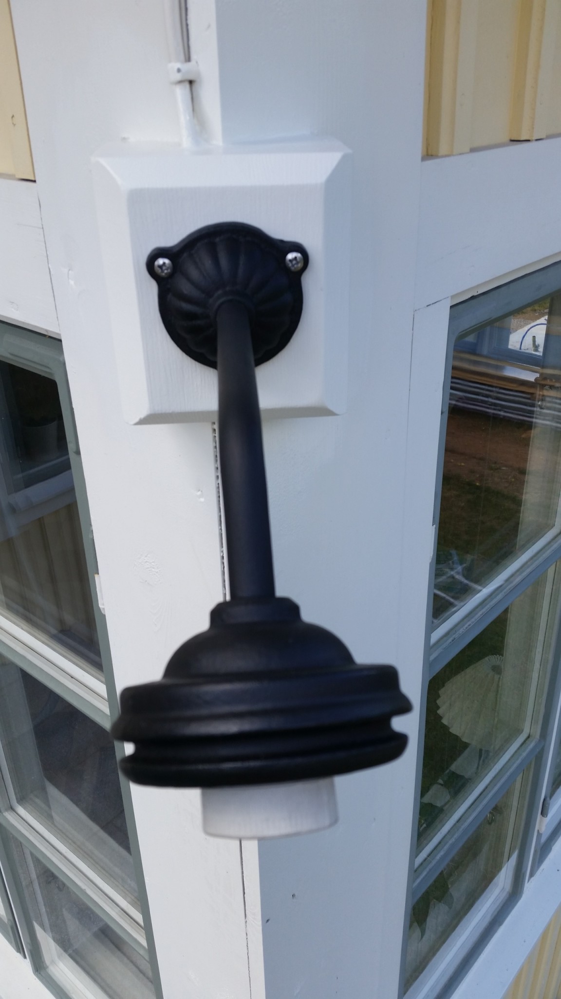

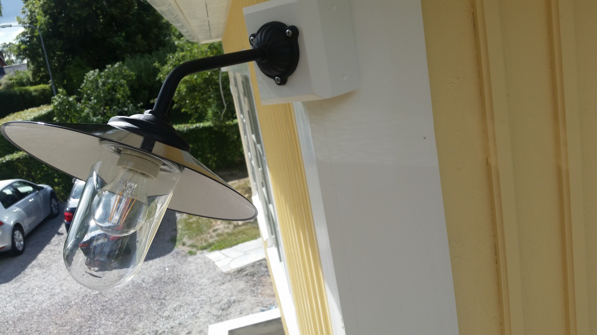

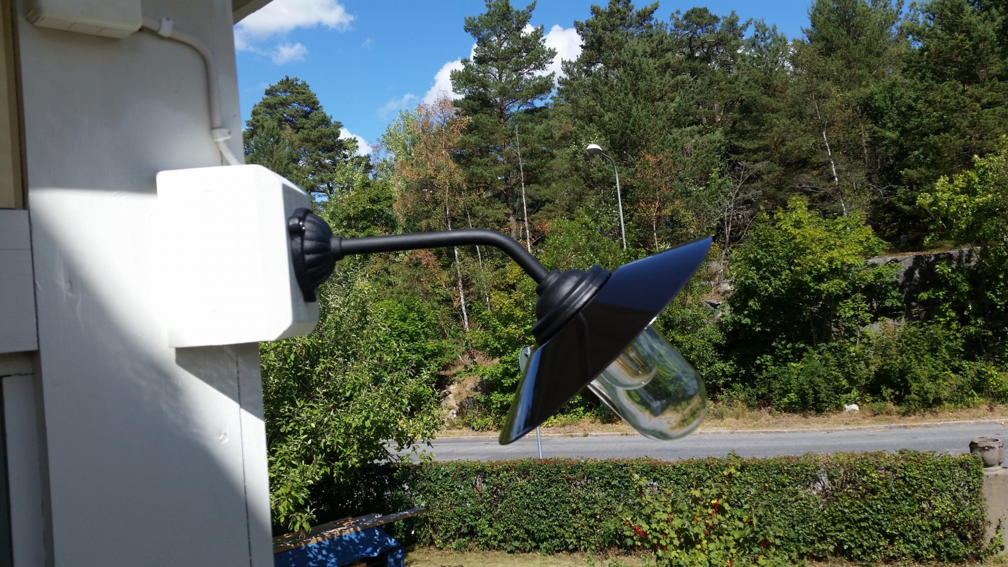

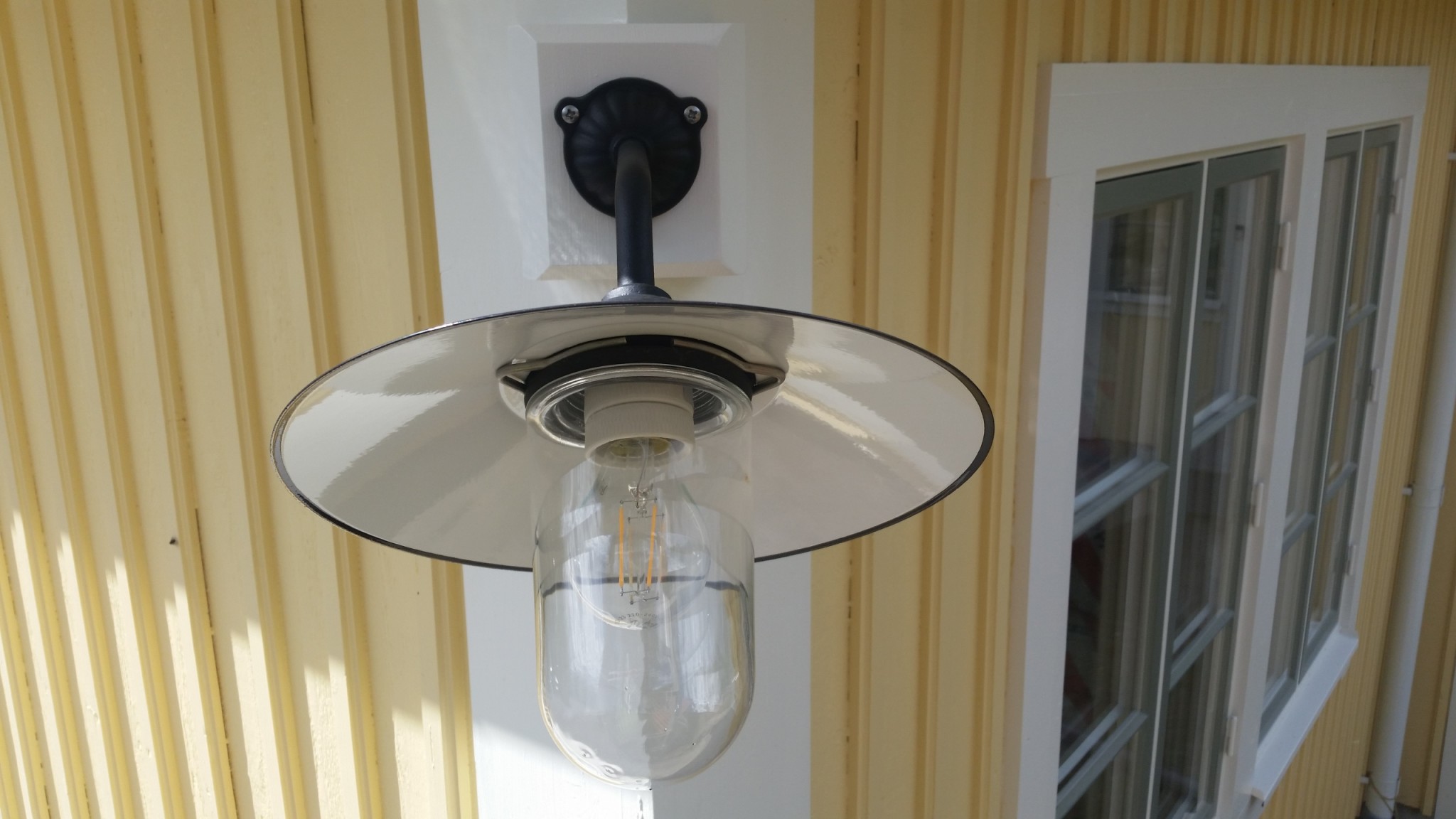

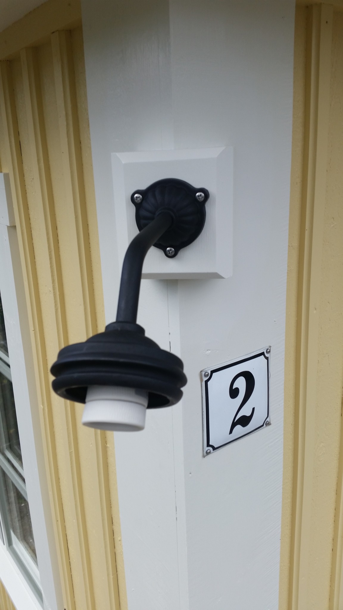

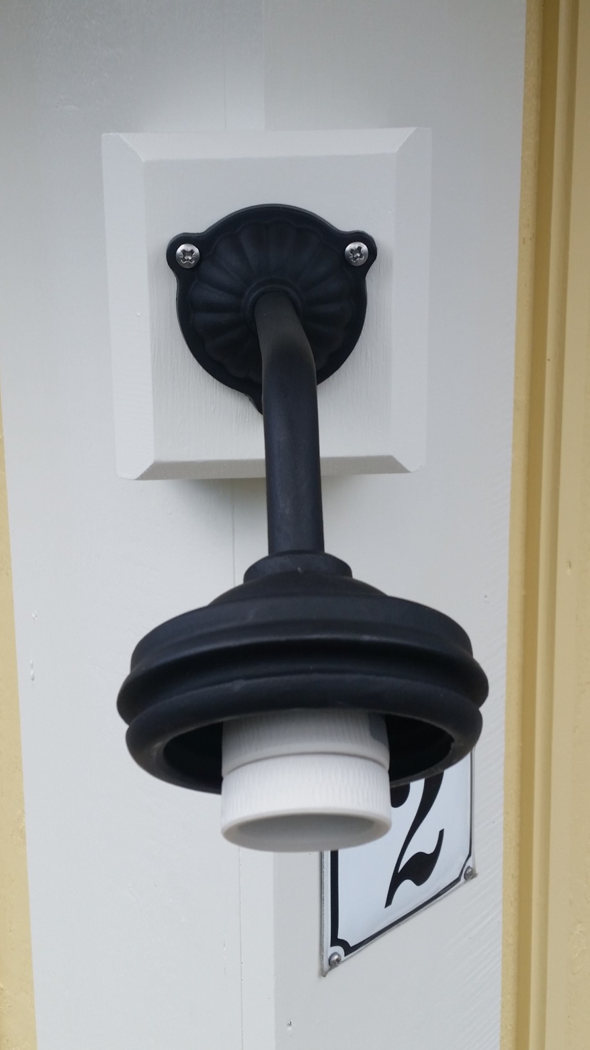

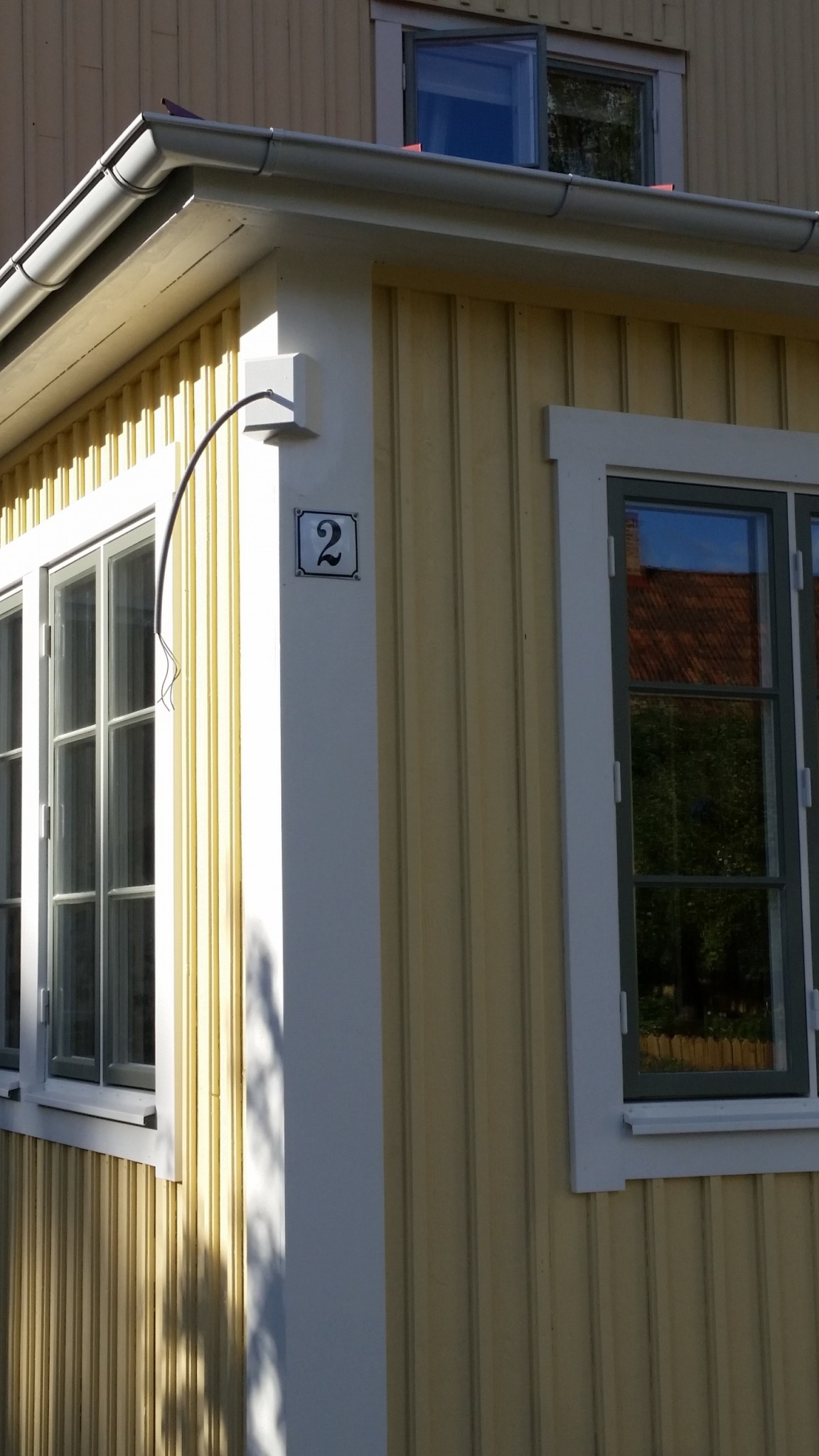

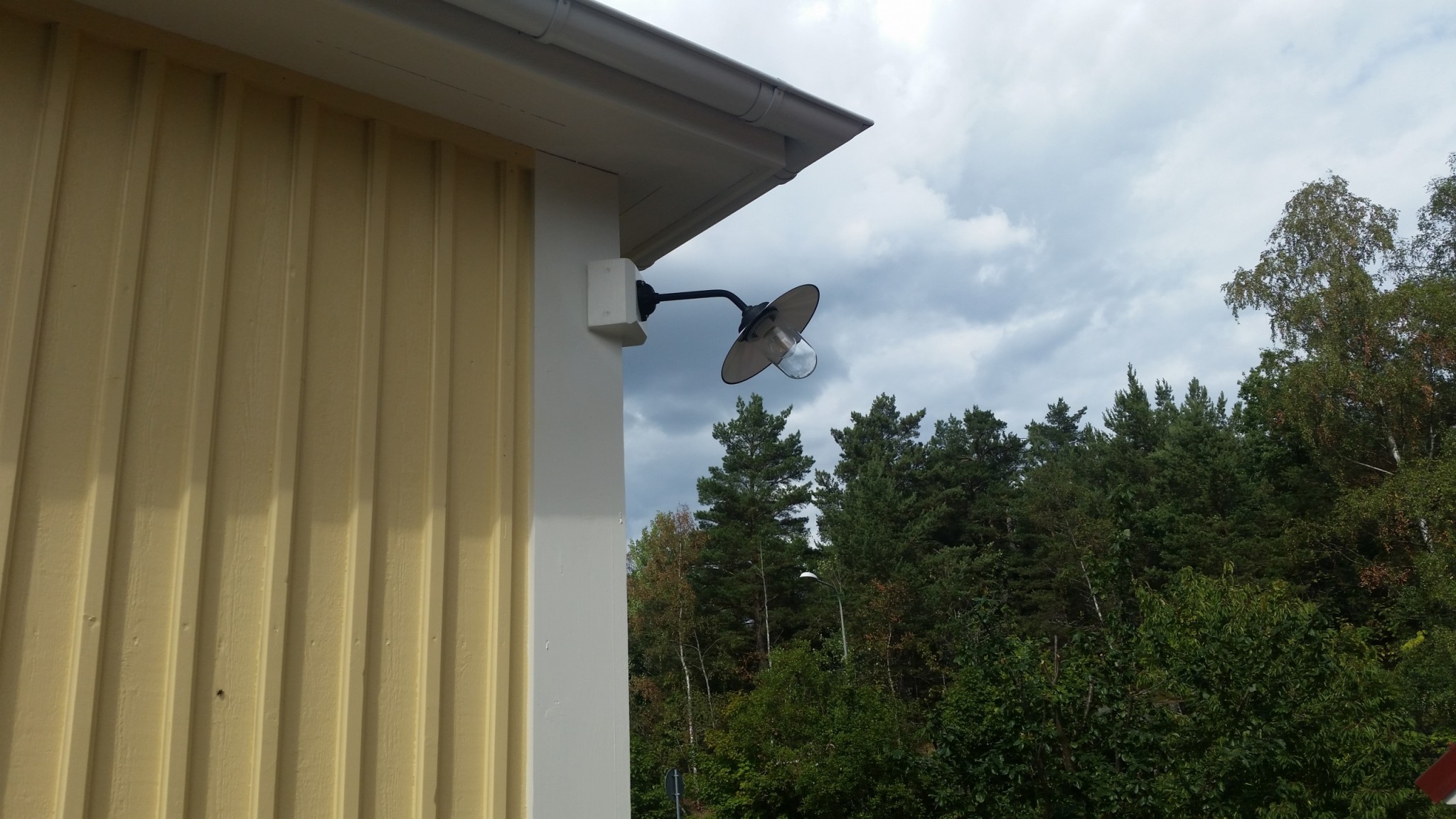

Gick lite snabbare än senaste prognosen, nu är allt uppe så här kommer slutresultatet...
Monterad svart lantern armatur på vit trävägg intill fönster, installationsprojekt avslutat.
Nyinstallerad utomhuslampa på ett hus med vy mot en väg och grönskande landskap i bakgrunden.
Klassisk svart utomhuslampa monterad på en vit vägg bredvid en husnummerplakett.
Monterad svart ytterbelysning på en gul husvägg med nummerskylt som visar nummer 2.
Nyligen installerad utomhuslampa på en gul husvägg, inga synliga vinklar.
Väggmonterad utomhuslampa i klassisk stil fastsatt på vit träpanel av ett hus.
Nyinstallerad utebelysning på gul vägg bredvid ett vitt fönster.
Monterad utomhuslampa på gul väggsida med skog i bakgrunden som avslut på byggprojekt.
så nu var det slut på vinklar :-) tills nästa mini projekt...

Tack, är nog nöjd för denna gång :-) men det är ganska så i detalj beskrivet så kopiera bara hur jag gjorde så har du strax ett par likadana!

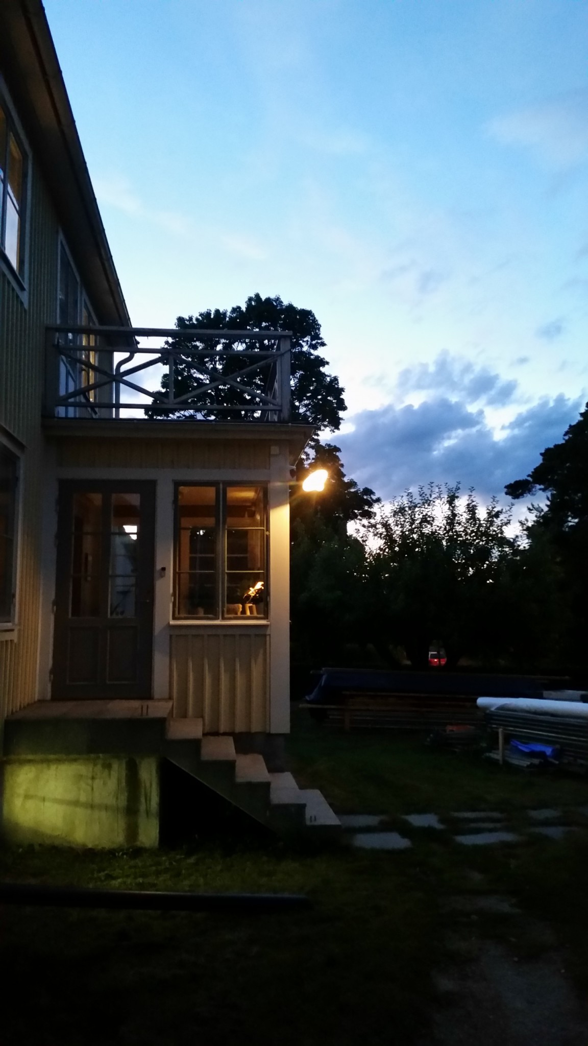

Vet inte om en mobil är gjord för nattfoton men här är ett
Kvällsfoto av en husfasad med upplyst fönster och balkong, och en svagt upplyst trädgård, mot en himmel i skymning.

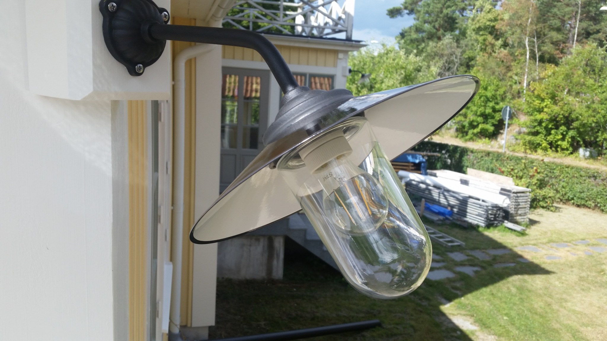

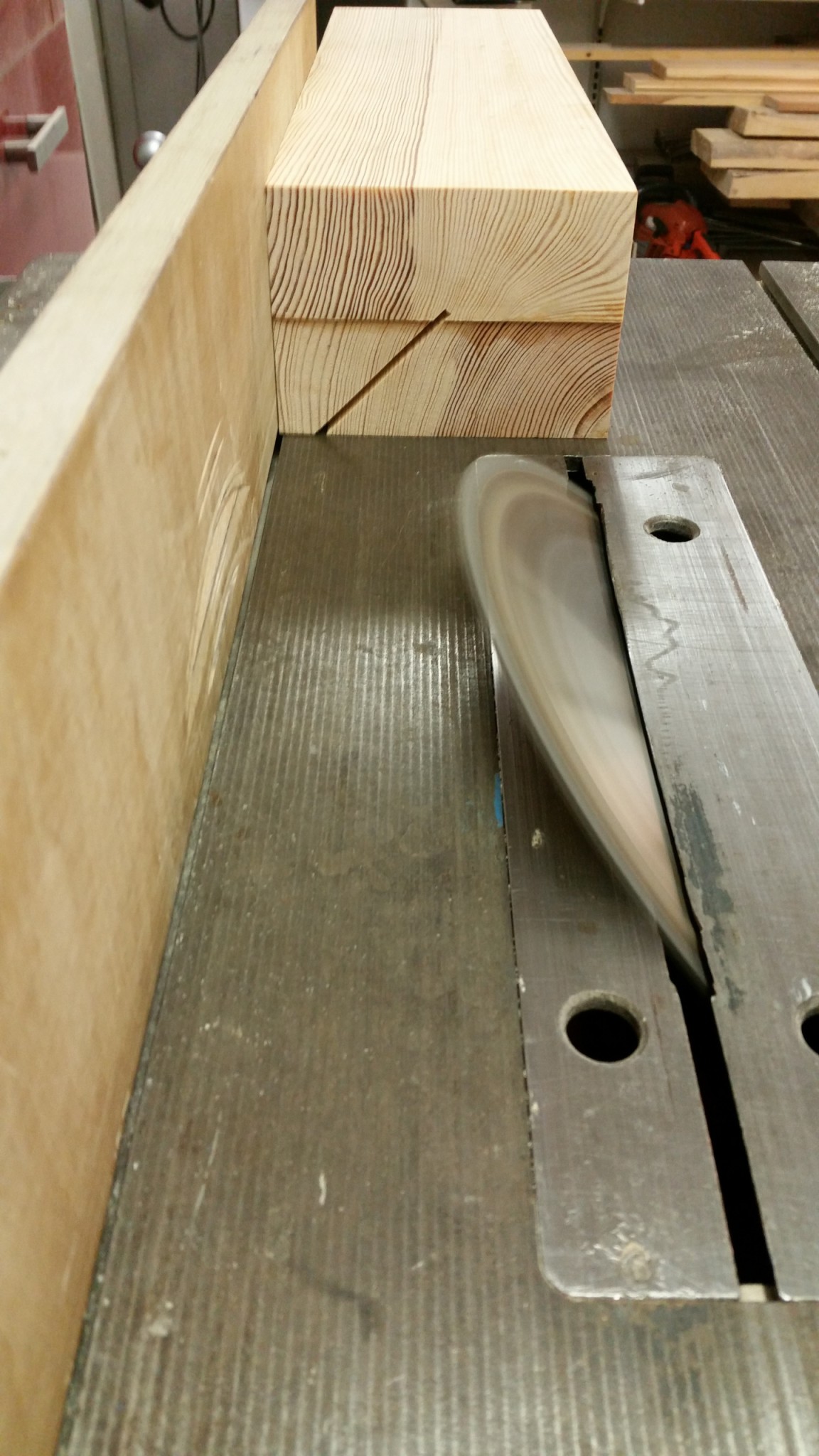

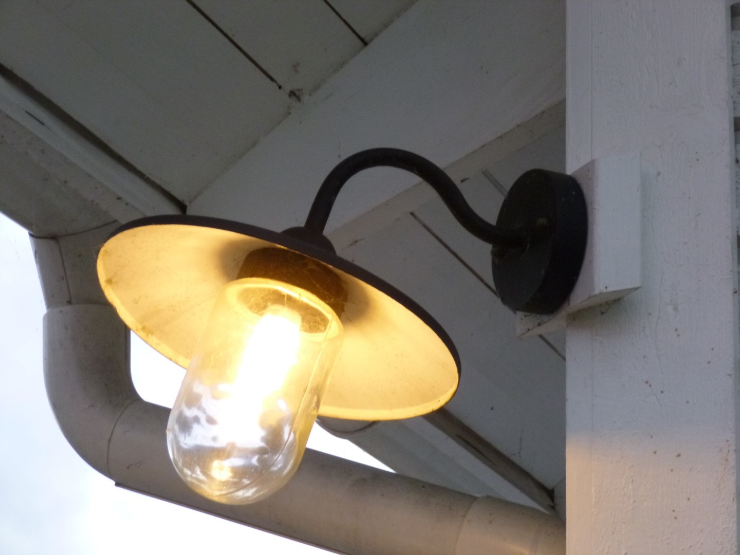

Jag gjorde det lätt för mig, som vanligt.
Ett par 45x145 kapades, och så sågade jag ett 45° "hack" på baksidan.
Färdigt :)
Men som en liten finess är över- och undersidan kapade med lite fall, 17° tror jag, så eventuellt regnvatten rinner av:
Uppvinklad bild av en utomhuslampa som är installerad under ett takutskjut, med tänd glödlampa och synliga kablar.
Det sitter alltså en på varje husknut mot gårdsplanen.
Och naturligtvis en på mitten av långsidan vid ytterdörren.
