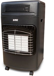

Det finns också gasolvärmare som man kan ha inomhus, kostar ett par tusenlappar. Att tappa upp vatten i några hinkar är bra om man tror att strömmen skall gå, framförallt om man har eget vatten eller bor högt upp i ett flerfamiljshus.

Det finns ju gasolkaminer också. Vi har en kakelugn och en vedspis som vi kan ta till om elen går, men funderar ibland på att köpa en gasolkamin som vi kan använda i källaren. Luktar ju inte riktigt lika mycket som fotogen.
