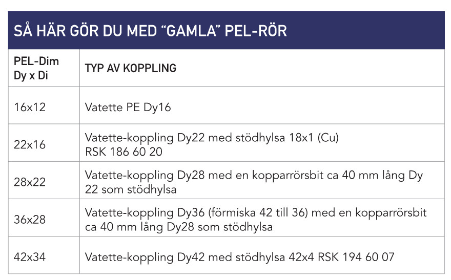

Jag har råkat på äldre PEM-slandimensioner. I detta fall en med YD36 och en medYD33mm, YD33mm har jag råkat på tidigare och använde då en PRK-koppling 32mm för att ansluta, vilket gick utan problem. Den36mm yd jag nu råkat på är sedan tidigare kopplad mot en 32mm PRK-koppling. Det känns märkligt men jag har belagt det i omgångar. Finns det någon som har erfarenhet av att göra en sådan montering?Tänker att med en varmluftpistol kan man gör slangen mer formbar och kanske tvinga ner dimensionen så att den går in i en 32-koppling.
Jag vet att det finns specialkopplingar typ Buelcooch andra, men vill inte diskutera dem i detta inlägg utan söker någon som provat kombinationen 36/32 mm.

Hänger inte riktigt med på vad du är på jakt efter, men t.ex så har isiflo en anpassad koppling för detta. Men det kanske inte var det du eftersökte?Ö Östren Holmström skrev:Hej
https://aonet.se/36-32mm-isiflo-samlemuffe-072200036-se
