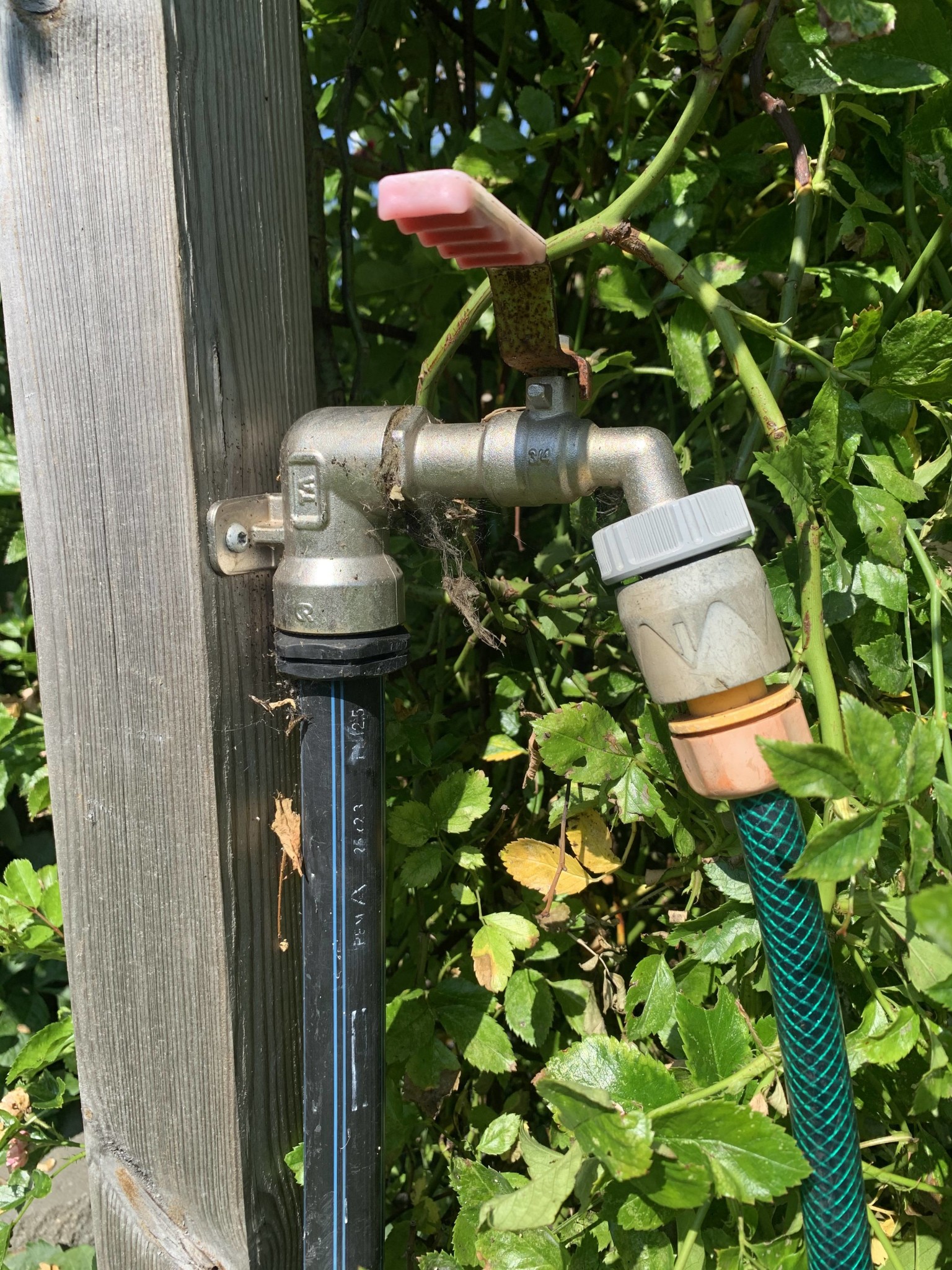

I nuläget är sjövattenslangen endast dragen till en utkastare, som av någon anledning går via källaren och dessutom ligger i dagen på några ställen. Jag tänker alltså att detta är ett utmärkt tillfälle att göra om, göra rätt, och dessutom lära mig något. Tänkte därför lite skyndsamt beställa det som behövs för att åstadkomma ett lite smartare system.
I nuläget har vi en äldre italiensk vattenpump som pumpar vattnet genom (den nu avhuggna) slangen ca 40 meter upp till vårt hus där det finns en utkastare. Det är någon gammal grön gummihistoria som jag helt sonika tänkte slita upp och ersätta med något annat, och här är frågan, vad skall jag gräva ner istället? Jag kan verkligen inte ett skvatt om vattenledningar och dylikt (men är villig att lära mig). Har gått igenom en hel del gamla trådar och tror mig ha förstått att det är PEM-slang som gäller, men frågorna hopar sig...

- Har någon tips på utkastare som kan väggmonteras med anslutning från mark? Hur gör man sedan själva anslutningen från PEM-slangen till vattenutkastaren?

Min lösning är PEM-slang med en L-koppling som har R25-gänga på ena sidan, i denna sitter ett galvat gängat rör som går upp till lagom höjd (1 meter i mitt fall), på det 90°-böj, kulventil, 90°-böj och sen en klokoppling till vilken jag kan ansluta slangar och sånt. Lite lätt överdimensionerat möjligtvis. Du kan göra något liknande, jag tycker det blir rätt snyggt och trevligt att man kan få det som man vill. Det jobbiga är de galvade rören. Rinkaby Rör säljer dem i 4-meterslängder som de kan kapa upp, men de är inte gängade så det får man göra själv. Det var lite stökigt att få tag på gängverktyg och det är tungt som fan att gänga R25, och du behöver nåt väldigt bra system för att spänna fast rören... Går man ner i dimension blir det väl mindre jobbigt antar jag. Känns ändå värt det dock!

Sånt här ventilfäste tycker jag funkar bra då pemslangen passar direkt in underifrån och gänga in ventil rätt ut. Bara att slå ner en stolpe som man sätter ventilfästet i. https://www.rinkabyror.se/artikel/prk-418-ventilfaste-16x15r-inv/
Finns i olika dimensioner upp till pem 25 på rinkaby.
Sån här ventil sätter man i ventilfästet. https://www.rinkabyror.se/artikel/pettinaroli-kultappkran-15r/

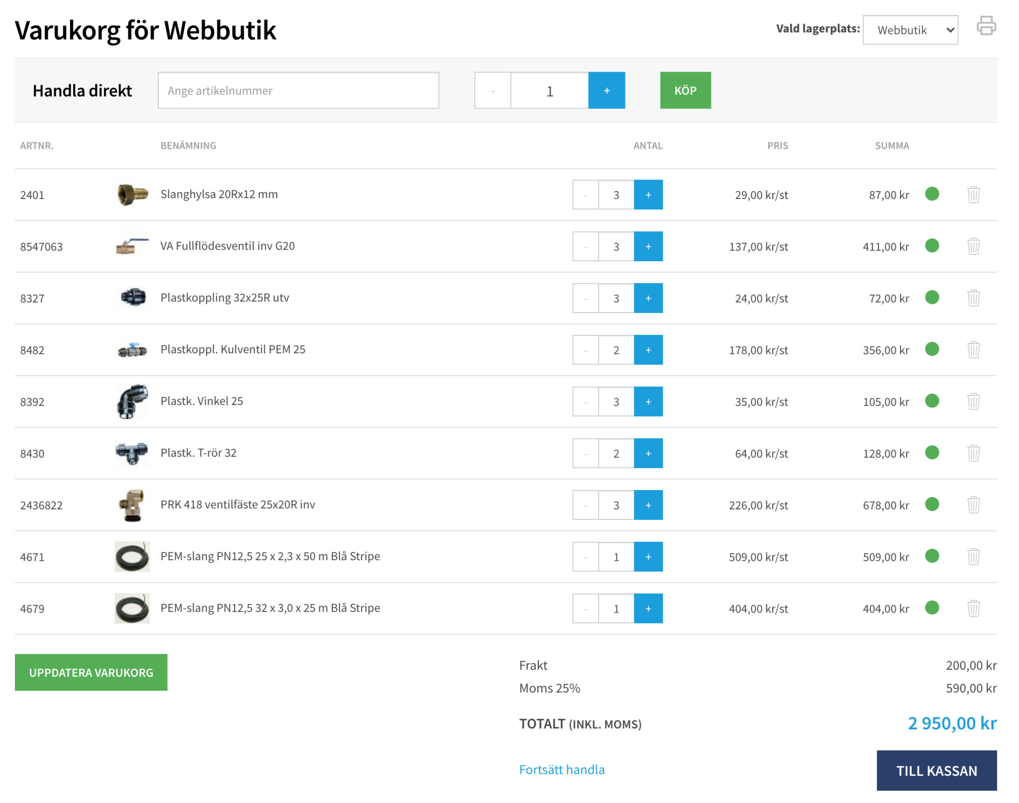

Har plockat ihop vad jag tror mig behöva. Såvitt jag förstår behöver jag också några ytterligare kopplingsdetaljer, men har svårt att överblicka exakt vad. Tror ni jag förstått ungefär rätt?
Jag har uppdaterat mitt tidigare inlägg med vilken ventil jag hade valt så då kan du ta bort dina ventiler och slangfäste. Sen behöver du en övergång från 32 till 25 och det finns det plastskarv som är. När du gått över till 25 kan du ha T-kopplingar i 25 istället. Sen vet jag inte vad du tänkt ha PEM 32/R25 kopplingarna till?fatsug skrev:

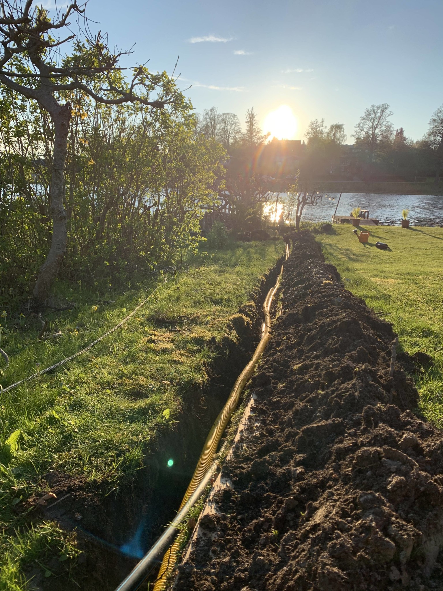

Stort tack för alla svar! Återkommer med uppdatering när allt är på plats. Förresten, finns det några riktlinjer på hur djupt man skall gräva? Den nuvarande slangen ligger någon cm ner. Allt kommer ju tömmas inför vintern.
Hej! Åter igen tack för häjlpen med detta.
Slangen är äntligen på plats i marken:
