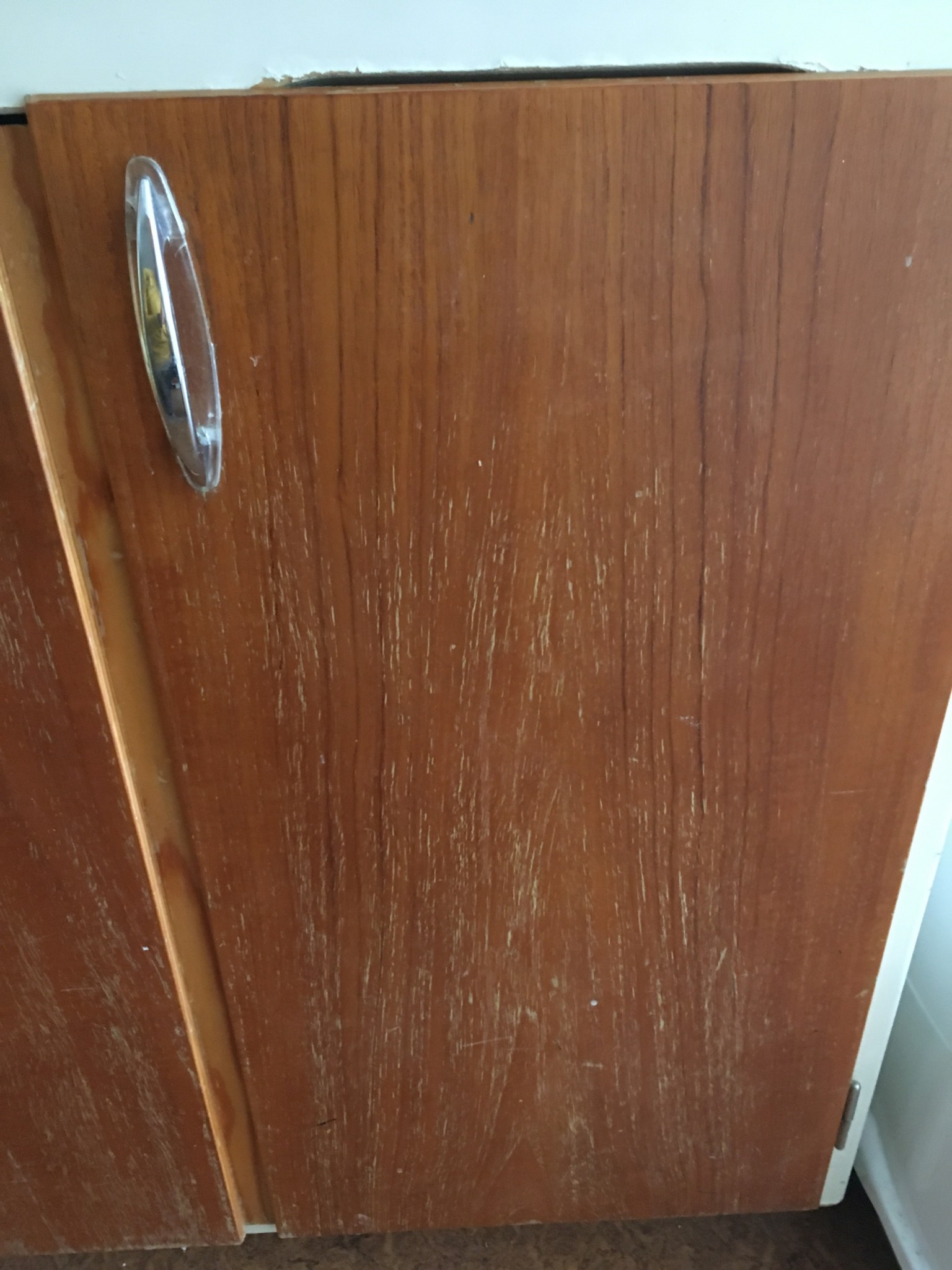

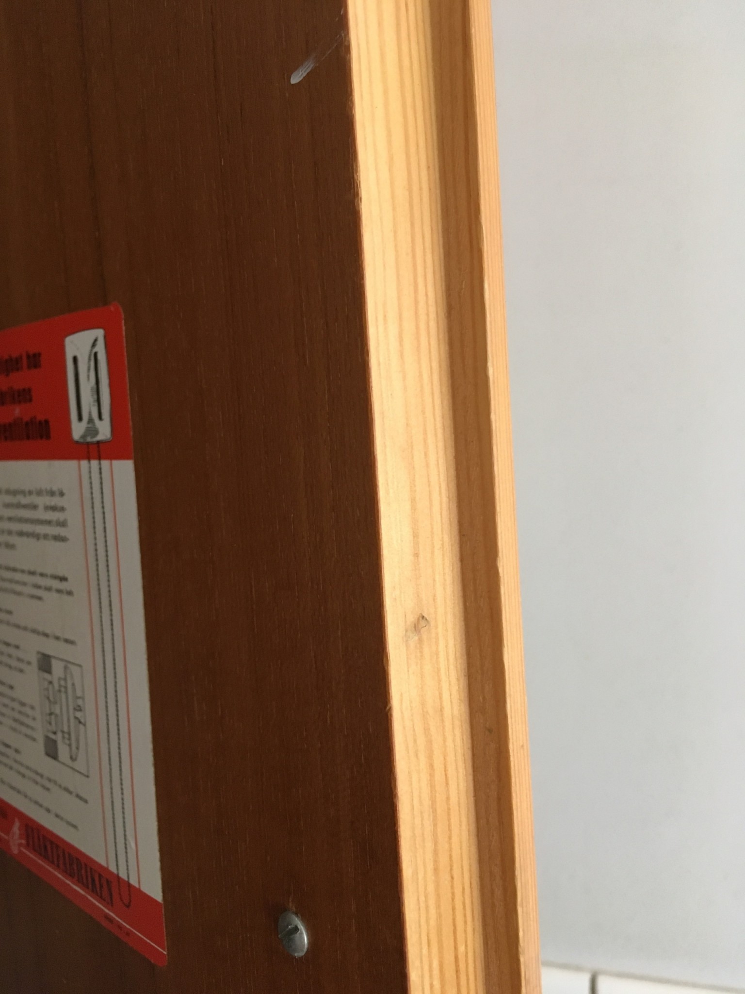

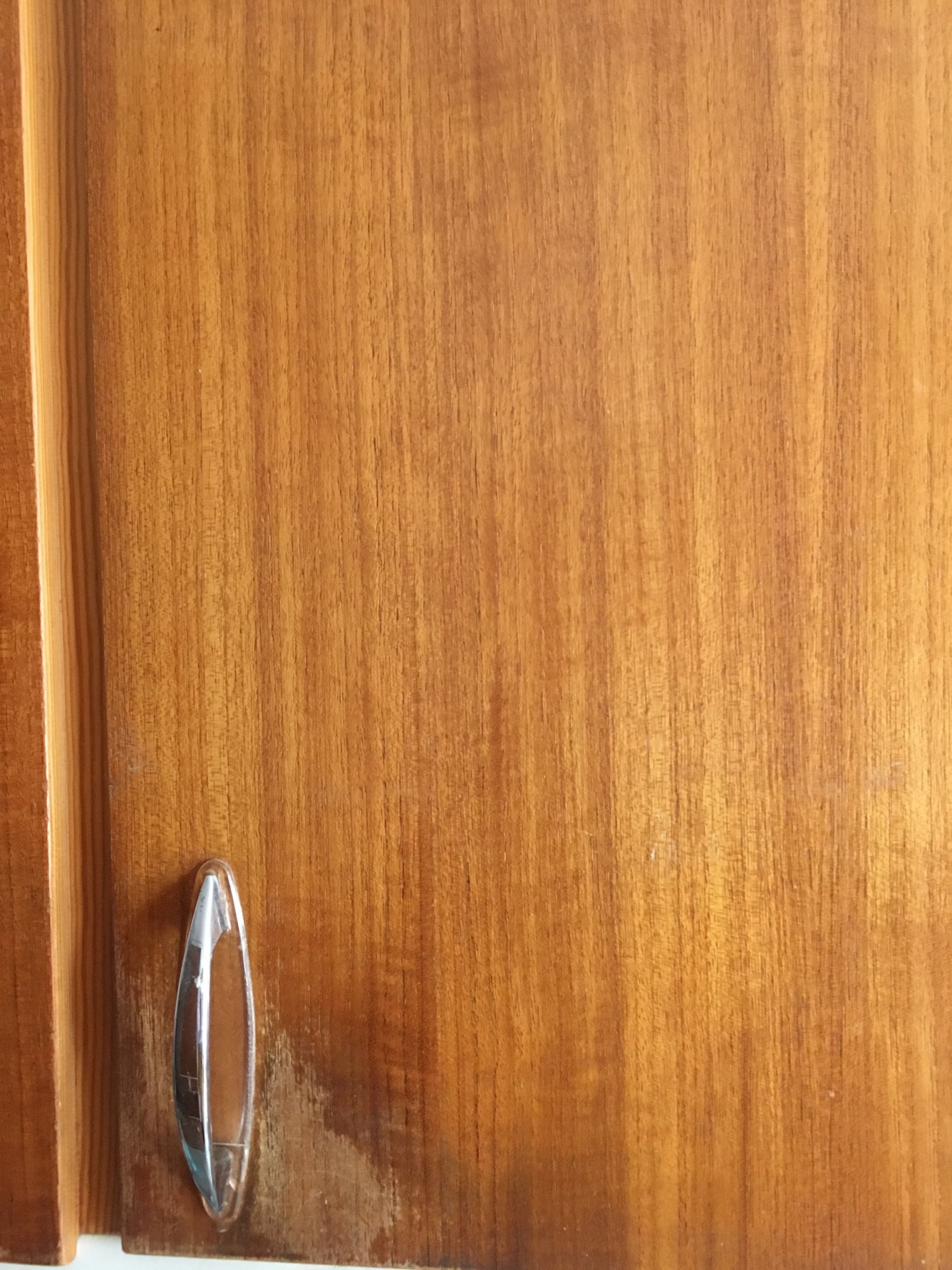

Hej! Jag har flyttat in i en lägenhet med ett helt fantastiskt orginalkök med vad jag tror är teakfanerade köksluckor från byggåret 1963. Till saken hör att vissa av luckorna har blivit lite slitna av tidens tand, framförallt de som sitter i anslutning till diskbänken och jag skulle därför vilja ge dem lite underhåll. Jag vet dock inte vilken produkt jag ska använda, då jag från lite olika håll fått olika bud på om luckorna är lackade eller oljade. Finns det något säkert sätt att konstatera detta? Och beroende på behandling, vilken produkt rekommenderas?
Bjuder på ett par bilder för identifikation
Sliten teakfanerad kökslucka från 1963 med handtag och tydliga användningsspår.
Slitna teakfanerade köksluckor med tydliga användningsspår och silverfärgat handtag.
Närbild på en teakfanerad kökslucka med synliga slitage och en skruv i förgrunden.
Där lacken släppt är virket grått. Om det varit oljat skulle de gråa partierna vara större.
Okej, kan man om dessa själv eller finns det någon produkt för att bättra på lacken? Eller är det bättre att lämna in dessa för proffesionell lackning?
