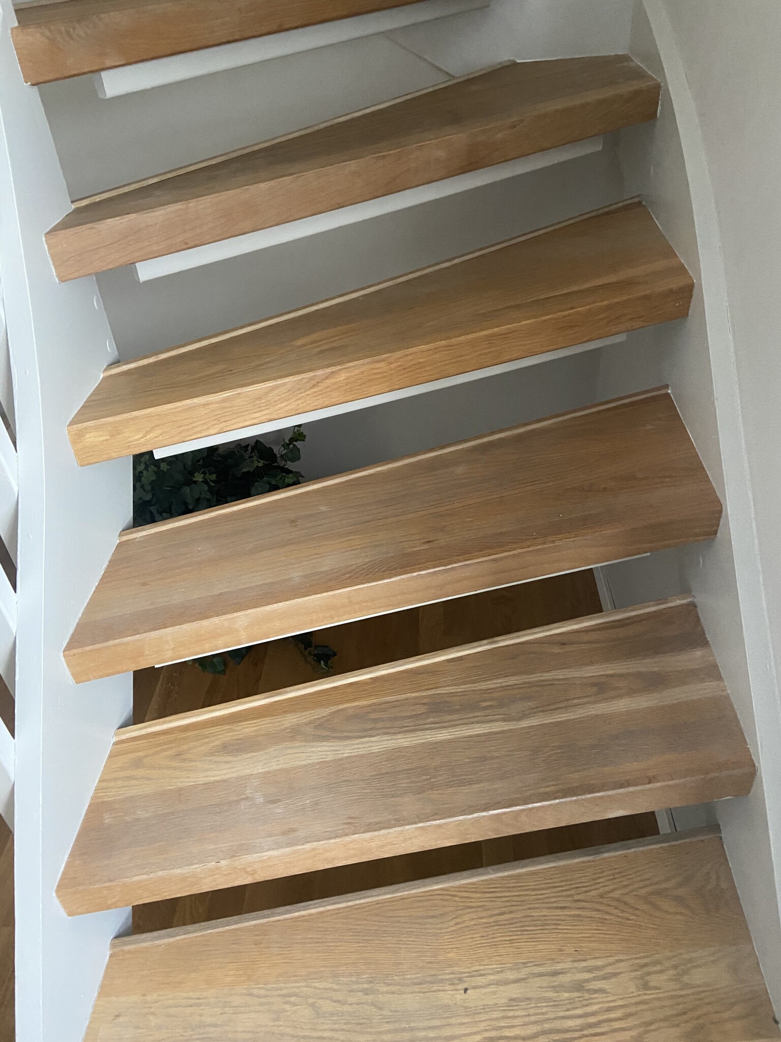

Har letat i forumet men har inte hittat det jag söker. Vi målade om trappan för ett tag sedan (inte ekpartierna) och vi spillde lite som vi försökte ta bort med vatten men som ni ser blev det en ”tunn hinna” av färgpartiklar.
I min drömvärld så hade jag velat olja trappan och så blir allt vackert igen men misstänker att det inte är så lätt. Om inte, ska man sandpappra lite lätt och sedan olja?
Någon som ville dela med sig av egna erfarenheter?

Om färgen och pigmenten har trängt ner i eken så måste det slipas tills hela ytan slipas ner så långt som pigmenten har trängt ner för att det inte ska synas när när ni oljar.

Hade nog varit lättare att ta bort ordentligt när det begav sig.
Har ni provat något sånt här?

Den första produkten är ju en alkohol som späder ut och löser upp och den andra är en kemisk borttagning för tjocka färgskikt.
Jag gissar att den första kommer att ta bort en aning av färgen som ligger överst i eken men få resten att suga in ännu längre i träet och den andra är mer för att få färg att brytas ner och kunna skrapas bort på ytan, det som ligger nere i träet eller ojämnheter kommer frotfarande att behöva tas bort mekaniskt, dvs slipning.

Jag tror också på mekaniskt avlägsnande.
Letade halmstrån...
Försiktigt med alkoholen och sen en torr bomullstrasa?

Min killgissning är att det inte trängt in i träet

Tror jag får köpa första och testa lite i någon kant. Vet inte om färgen trängt ner i träet men känns som det är en tunn hinna över som borde gå att ta bort (kanske inte ens vatten) men med någon lösning .
