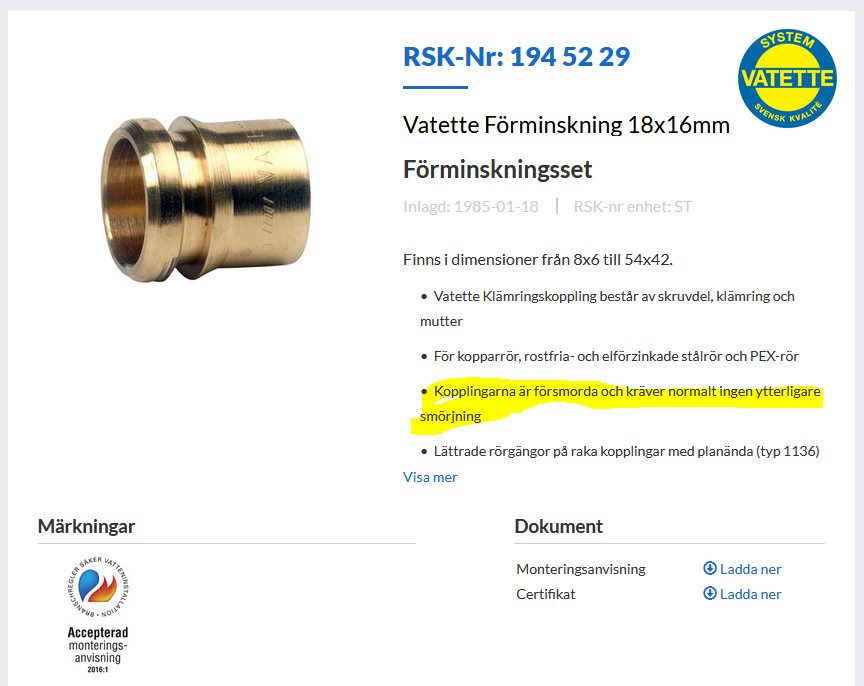

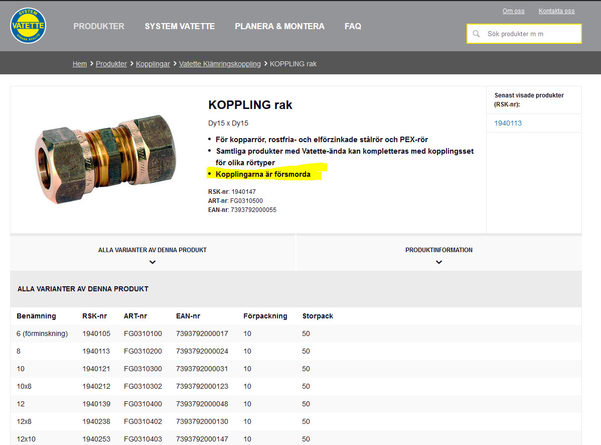

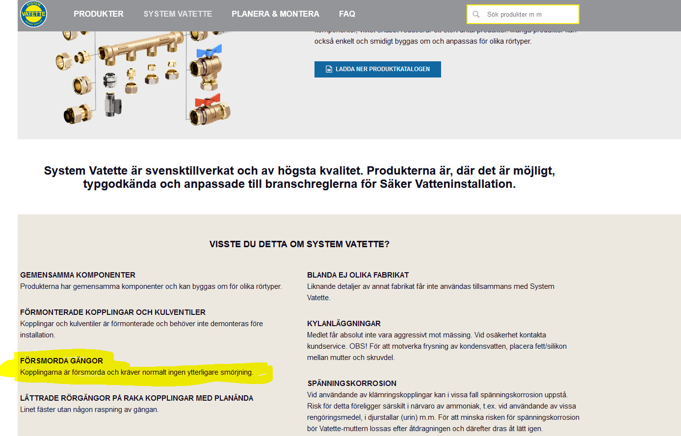

Monteringsanvisningen gäller oavsett:
https://www.vatette.se/fileadmin/user_upload/Vatette/docs/633257_Vatette_Klamringskoppling.pdf
Vatettes kopplingar är försmorda från fabrik och således behövs inget ytterligare smörjmedel för att uppnå en dokumenterat godkänd koppling. Bara följa monteringsanvisningen, enkelt är nästan alltid lättast
Exempel enligt ovan:

Vatettes kopplingar är försmorda från fabrik och således behövs inget ytterligare smörjmedel för att uppnå en dokumenterat godkänd koppling. Bara följa monteringsanvisningen, enkelt är nästan alltid lättast!

Innan jag insett detta mejlade jag vatette support och frågade vad som gäller och fick svar att jag inte ska använda någon pasta.
I samma veva hittade jag vatettes egen monteringsanvisning för klämringskopplingar och förminskare https://www.vatette.se/fileadmin/user_upload/Vatette/docs/633257_Vatette_Klamringskoppling.pdf
och där står det mycket riktigt som du var snäll och visade: "kopplingarna är försmorda och behöver ej smörjas. Men sen står det även: "Kan smörjas med Locher pasta special om man önskar"
På frågan varför det står så på slutet svarade supporten "jag vet inte varför dom skrivit till det, dom ska inte smörjas"
Eftersom allt var så förvirrat och blev än mer oklart ju mer jag forskade så mejlade jag även dom som har agenturen för Locher pastan och då skriver dom att "jag kan använda pastan"
Summa sumarum tycker jag allt pekar på att det bästa är att köra utan pasta. Jag har klart begränsad erfarenhet av att pula med vvs men har hållit på mycket med annat mekaniskt och för mig känns det som att det är bättre att metallen nyper åt ordentligt och att konorna fungerar bättre och ser till att allt sluter tätt ordentligt om det inte ligger en pasta i mellan.

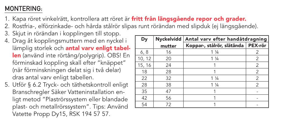

Såg förresten en annan sak när jag läste vatettes monteringsanvisning:
"Motverka spänningskorrision genom att lossa muttern och därefter dra åt igen"
Men det skriver dom att man ska göra efter att man slagit på vattnet och kontrollerat att allt är tätt.
Vågar man lossa och dra åt med vattnet påslaget, tro?
Eller kan man hoppa över detta moment? Det har varit två rörmokare här och gjort två liknande jobb tidigare och vad jag minns drog dom bara ihop allt, kollade så det var tätt och sen gjordes inget mer..

Hej!A Andvändare skrev:Såg förresten en annan sak när jag läste vatettes monteringsanvisning:
Jag såg att du ställde en fråga som jag själv har, men du fick aldrig något svar, så jag lånar tråden lite.
Jag har nyligen bytt blandare och installerat Vatettes kulventiler i vårt badrum. Jag gjorde dock aldrig det som jag senare såg i monteringsanvisningen, att man ska lossa och spänna igen. Är det någon här som vet om det är ett måste för att undvika framtida problem eller kan man sova lugnt?
Tack!
Du kan sova lugnt, och idag är den texten borttagen.
Det är inte ens alla yrkesutövande rörisar gör denna åtgärden tråkigt nog.
https://www.vatette.se/fileadmin/up...ountings/633257_Vatette_Klamringskoppling.pdf
Men även fast den texten är borttagen så lossar jag personligen alltid kopplingen och dubbelkollar insticket. På det sättet kollar man både insticket och minskar spänningarna samtidigt.
Och det tar sekunder att göra detta...
