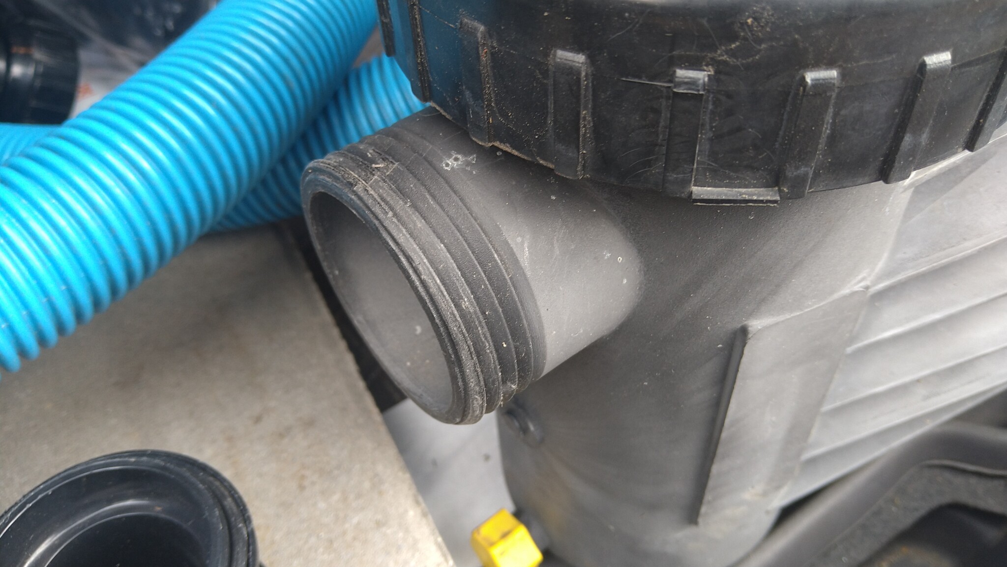

Har en poolpump som ska kopplas in, vars anslutning ser ut att vara 1.5 tum, men verkar att en lite annorlunda (grövre?) gänga än den anslutning jag hittar i butik. Finns det olika standarder? Gissar att svaret är ja... Vad ska jag då leta efter för att hitta rätt?
Anslutning på poolpump med gängor, bredvid en blå slang.

Jag har hittat tillverkarens egen anslutning men vill gärna veta vilken sort det är så att jag kan handla var jag vill.
Någon aning?

Skjutmått och gängtolk är bra hjälpmedel för att "hitta" gängor.
1 1/2" (R40) är ≈47,8mm utvändigt, har 11tpi (varv per tum).
