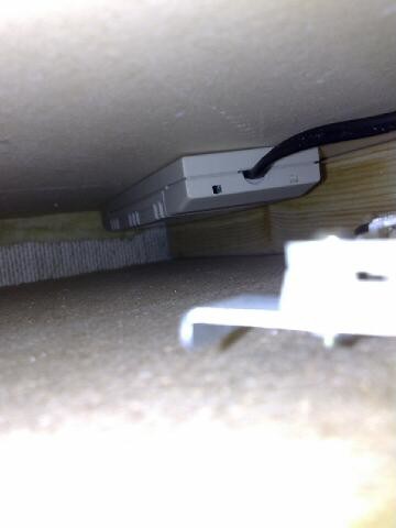

Kan du inte ta och lägga upp bilder på taket och monteringen av trafo så att vi har ett avskräckande exempel?
Pratade med en kamrat som är elektriker och han hävdade med en dåres envishet att trafos skall skruvas fast oavsett. De skall även ligga under värmepotta. Dock verkar det vara "så är jag lärd. Vore kul att veta vad reglerna verkligen säger....
Man ska som vanligt följa tillverkarens anvisningar, är trafon tillverkad och avsedd att användas fastskruvad så skall de vara fastskruvad. Så läs på förpackningar och bipacksedel för oftast finns det info. medskickat är man fortfarande tveksam får man kontakta tillverkare/importör som har ansvaret för att "saken" är "godkänd"
Det jag fått lära mig är att man inte får bygga in en kopplingsdosa. Genom att skruva fast en trafo bakom ett innertak så bygger du ju faktiskt in en kopplingsdosa... Det får du inte...
Har inte sett någon el-paragraf om det, men med sunt förnuft så låter det ju rimmligt...
Kan fota och lägga upp, dock har jag ju bara hittat en trafo...
Bilder kommer lite senare...
/Johan

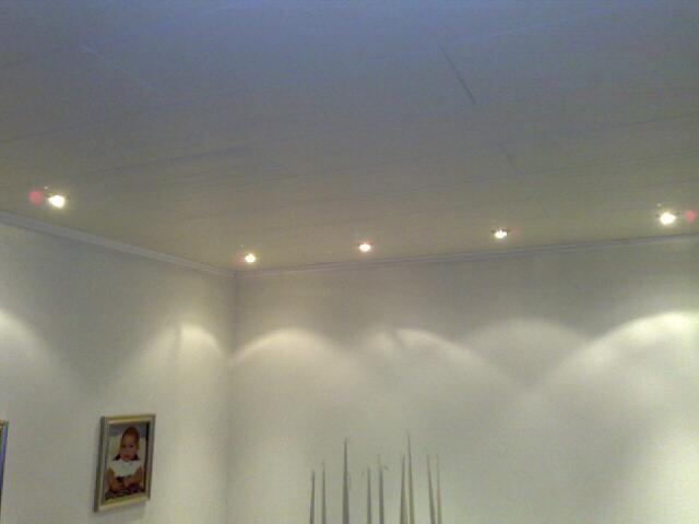

Här kommer det bilder.
Bilden på trafon har jag tagit genom att ta ur den spott som på den andra bilden sitter längst in i hörnet. Sen har jag kört upp mobiltelefonen genom hålet där spotten ska sitta och fotat.
Har fotat 360 gr runt i spotthålen på det två andra "grupperna" av spottar utan att hitta transformatorerna.
Har försökt att bryta loss trafon för att få ut den, men det enda jag fått in genom hålet som kunnat böja sig bort till trafon (det är jäkligt lågt till "tak") är bladet på en bågfil. Jag fick inte så mycket kraft med det...
Kan väl även nämna att det är dessa spottar jag vill kunna dimmra med kombidimmern. Som det är nu så har jag vänt på kombidimmern så det är det två spottarna i hallen som ska kunna dimmras (vilket inte går) och att jag i vardagsrummet har den vanliga strömställarfunktionen.
/Johan
