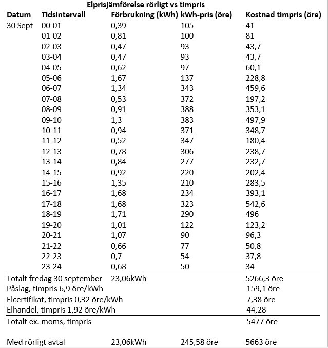

Räknade lite, en helt random fredag, 30 september.
Rätt eller fel, ni får rätta mig:D
Min förbrukning 23,06kWh, vad mitt månadsmedelpris slutade på jämfört med vad det hade kostat med timpris det dygnet. Skillnaden är 2kr+moms det specifika dygnet.
Tabell som jämför elförbrukning och kostnad per timme för en dag, med en summering av månadsmedelpriset och timpriset.
M Markarbetaren skrev:
Det är därför man kanske måste testa först, med samma ”förbrukningsrutin” som med rörligt, för att se om det defacto lönar sig.
Jag är mest fundersam till att man ändå måste ha en hög förbrukning då det är dyrt, typ laga mat och sånt efter jobbet. Det kanske är såpass mycket dyrare på kvällstid med timpris att det lilla man tjänar på natten är försumbart så det går på ett ut, eller rent av blir dyrare.
