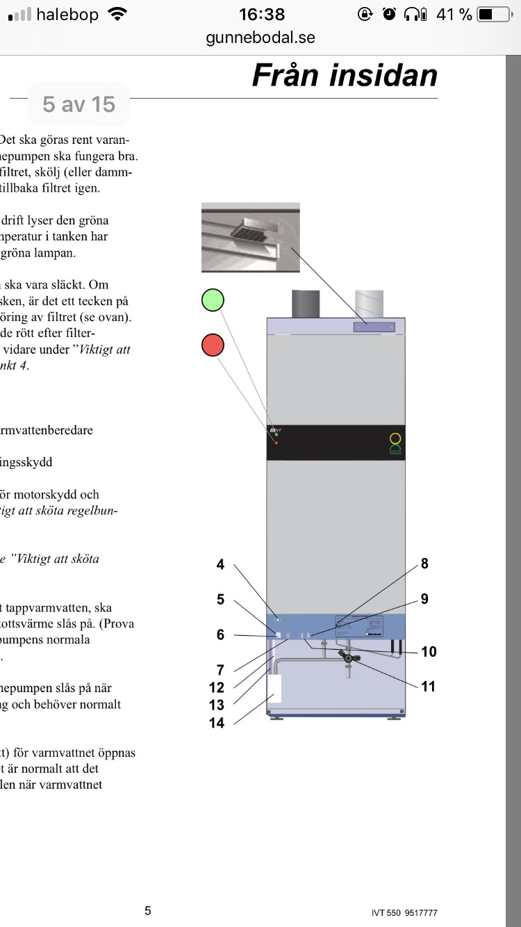

Vi har precis flyttat in i vårt nya hus. Det råder renoveringskaos just nu så jag kan inte hitta manual till vår värmepump..
Nedan ser ni en bild på en IVT 550. Häromdagen lättade vi på trycket på säkerhetsventilen för att kunna byta ut en packbox på ett element.
Nu verkar trycket vara för lågt för vi har ingen värme i elementen på övervåning. Är ganska säker på att det är trycket eftersom värmen fungerade innan vi rörde säkehetsventilen.
Men vet ni hur man ökar trycket? Vi hittar inte hur man öppnar själva skåpet.

Här finns manual att ladda ner , sidan 6 visar var på fyllning och manometer sitter

Eftersom ni har arbetat med rören så är det nog så att ni har luft i systemet , stäng av cirkpumpen innan
fyll på till ca 1,2 bar på manometern och lufta , att fylla på kan du få göra flera gånger

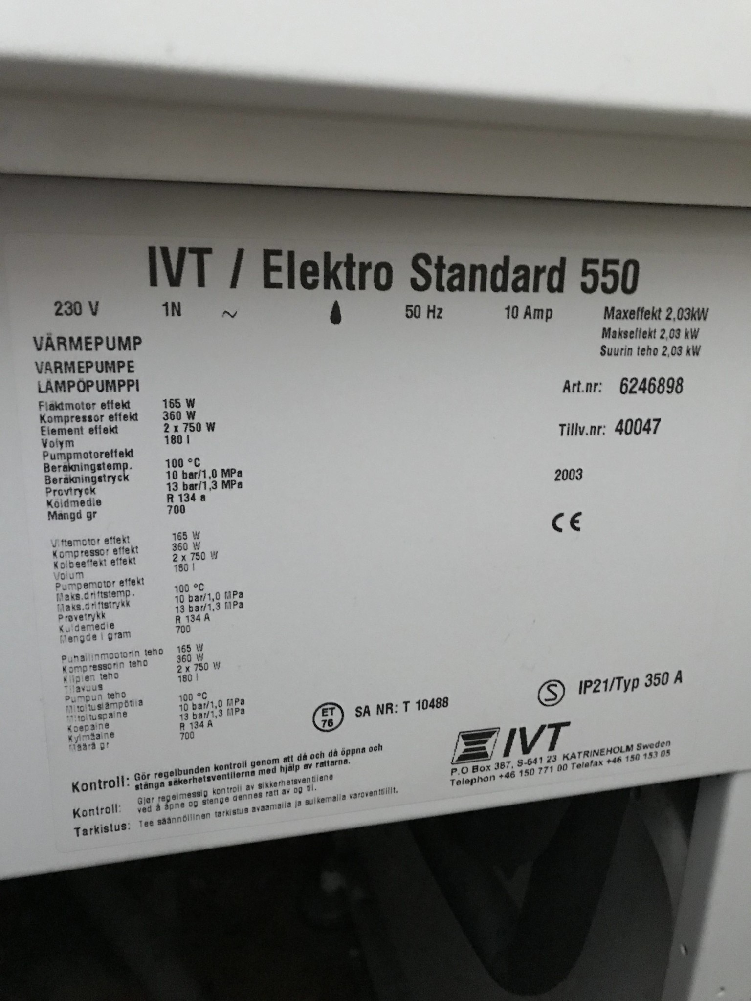

Titta på skylten som sitter någonstans , fabrikat modell är avgörande
En manometer som den här med röd markering vid 1,5 bar kan sitta var som helst
Påfyllningsventilen kan se lite olika ut , den som syns är kanske lite modernare , den sitter nog på ett rör som är kopplat mellan kallvattnet och värmerören
Du får leta lite , men kom igen med det som står på först raden

Här är en bild på skylten, ser vara ivt 550, från 2003. Kan inte hitta manometern någonstans, det enda jag hittar i närheten av varmvattenröret är säkerhetsventilen..
Var inte den som synes

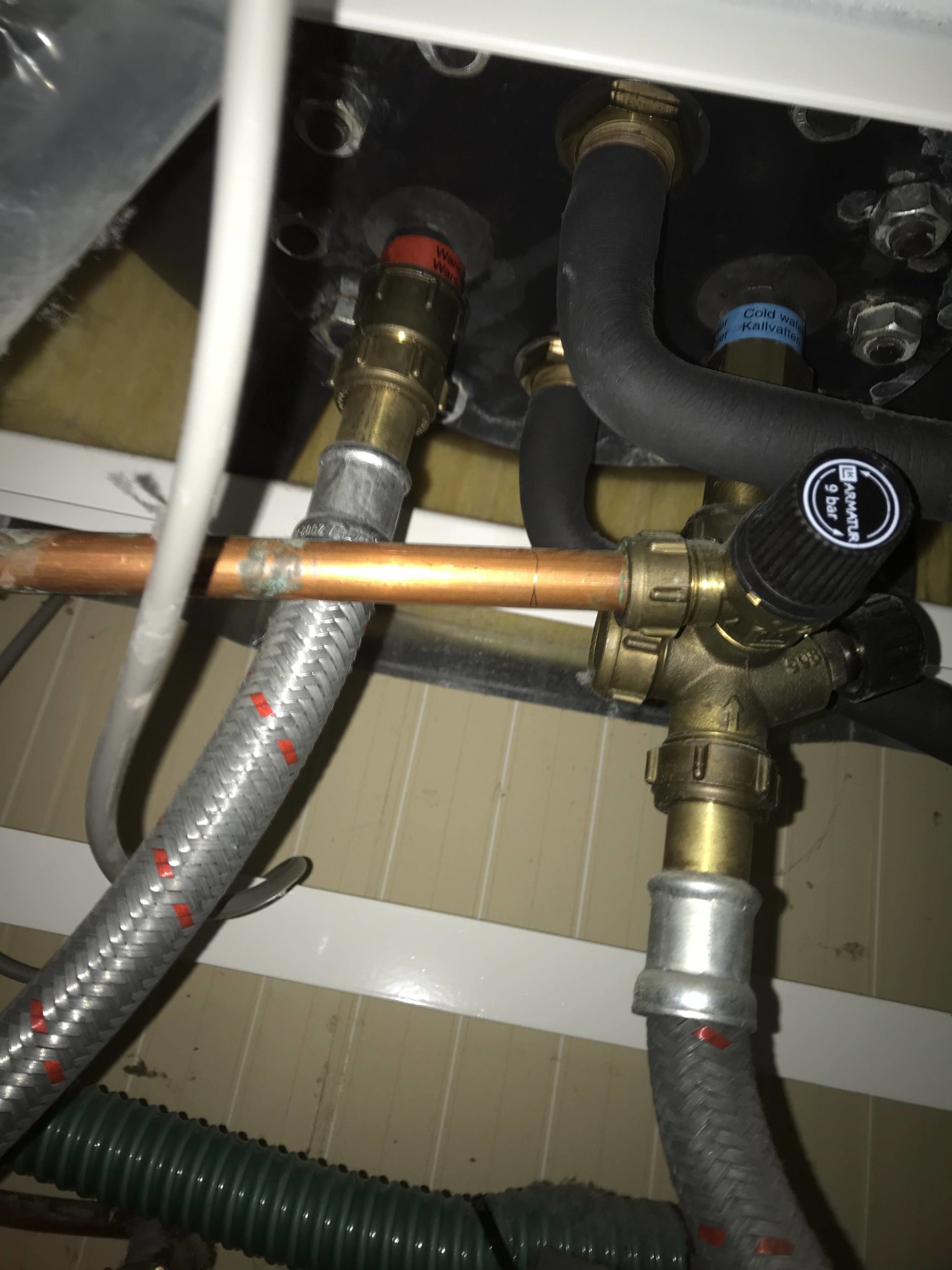

Du får leta runt lite , det sitter en röd burk som är exspansinskärlet och det är kopplat till ett av rören som värmen går ut till huset , om du följer rören runt allt så kommer du nog att hitta något som ser ut som det svarta vredet på bild 2 det är säkerhetsventilen för VV ( det är för VV 9 bar ) en liknade måste finnas någonstans , det ska även finnas ett rör som går ner till golvet och är öppet

PS den gröna slangen ser ut att gå till en spillkopp kolla i andra ändan på den , 1,5 bars säk kan vara där och då är nog påfyllning och manometer troligtvis där med , men skymda så dom inte syns

Vi kan inte hitta något expansionskärl någonstans. Verkar konstigt?

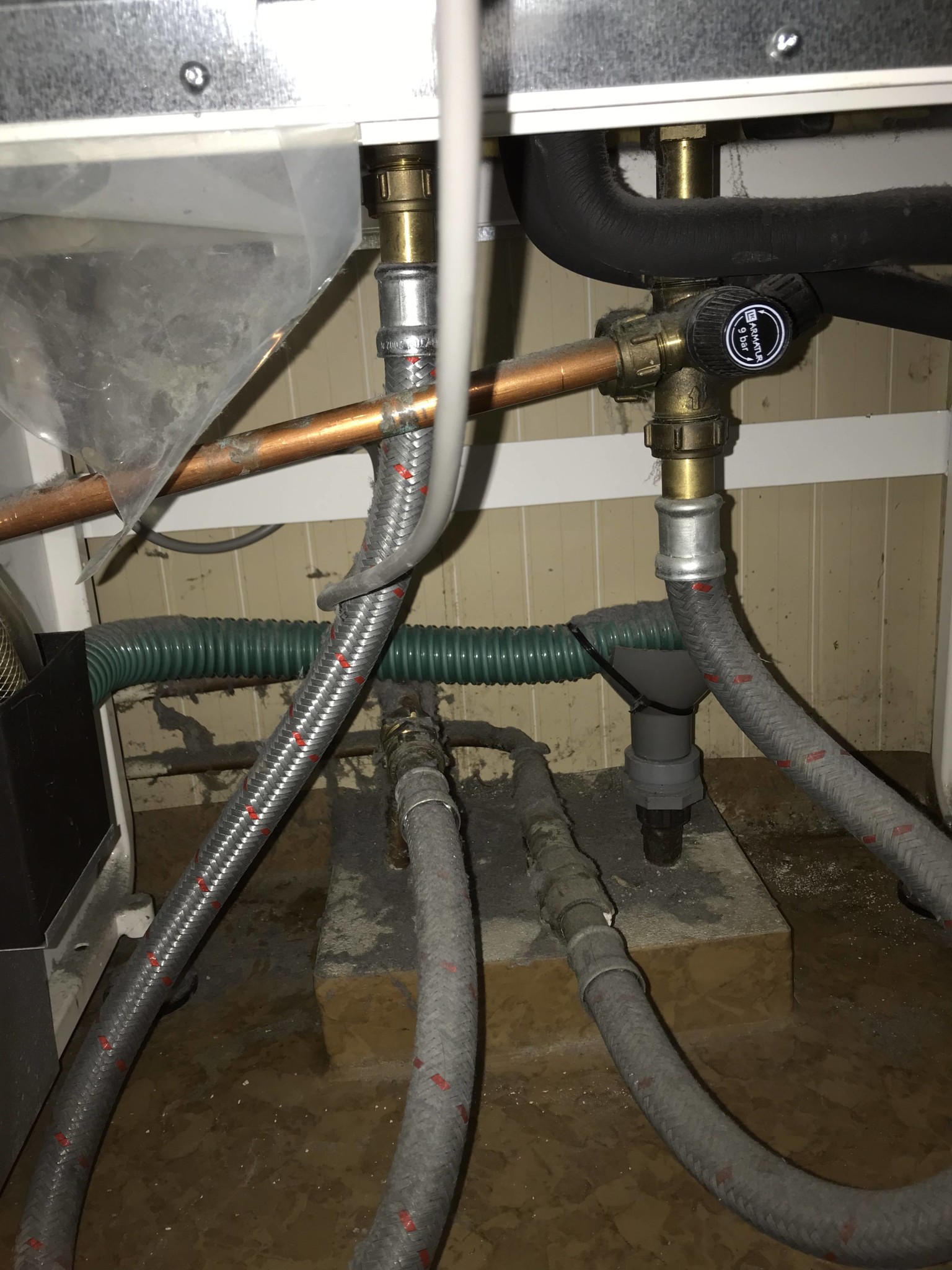

Den gröna slangen som syns på bilden går från spillkoppen ner till ett rör i marken. Den svarta ratten som syns på bilden är säkerhetsventilen för varmvatten som det står 9 bar på.
Varmvattenslangen går upp i det svarta kärlet ovanför, se bild nedanför

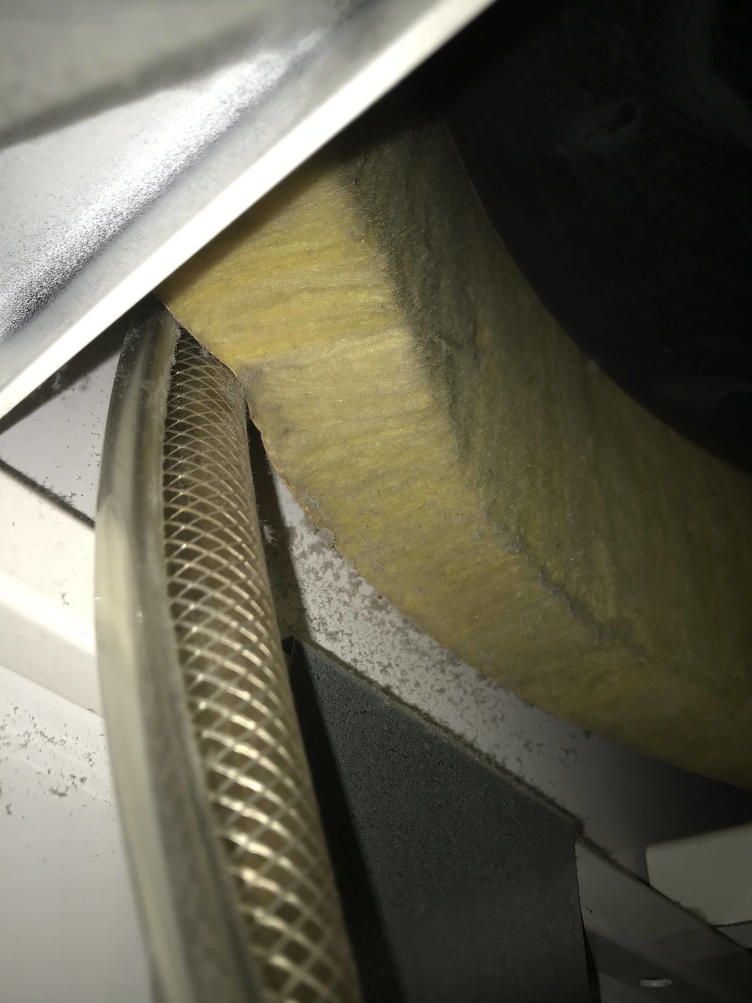

De andra slangarna från spillkoppen leder upp genom isoleringen, sen ser man inget mer

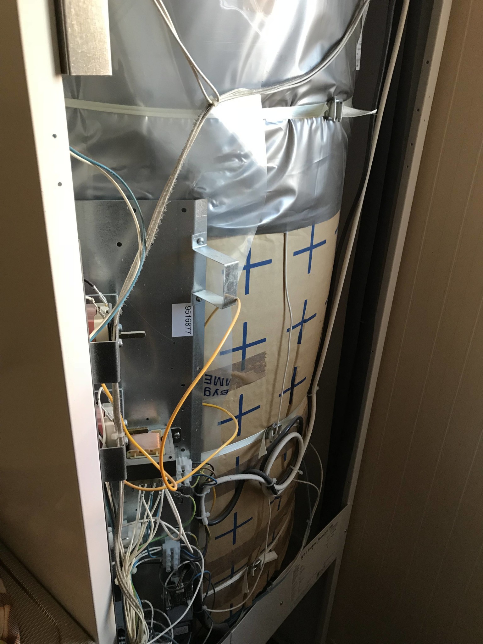

Ta ett kort så överdelen kommer med , där alla reglage finns troligtvis , kan gå att se och jämföra med någon sort av IVT

Har letat lite , är inte den du har en VP för enbart varmvatten , och då finns inget av det som letas efter
Börjar undra lite , det är inte så att du har en annan värmekälla för huset och det är fel saker som tittas på
Det sitter kanske en EL-panna på annat håll , i garaget , något förråd eller liknande

Du har en frånluftsvärmepump som tillverkar varmt tappvatten.
Värmevatten tillverkas troligen istället av en elpanna/patron . Börja vid den säkerhetsventil du lättade på för att tömma radiatorn, följ sedan rören så hittar du till sist en påfyllningsventil till värmebärarkretsen.

Men den enda ventilen jag hittar är en ventil bredvid säkerhetsventilen som det står ”avstängning” på.
