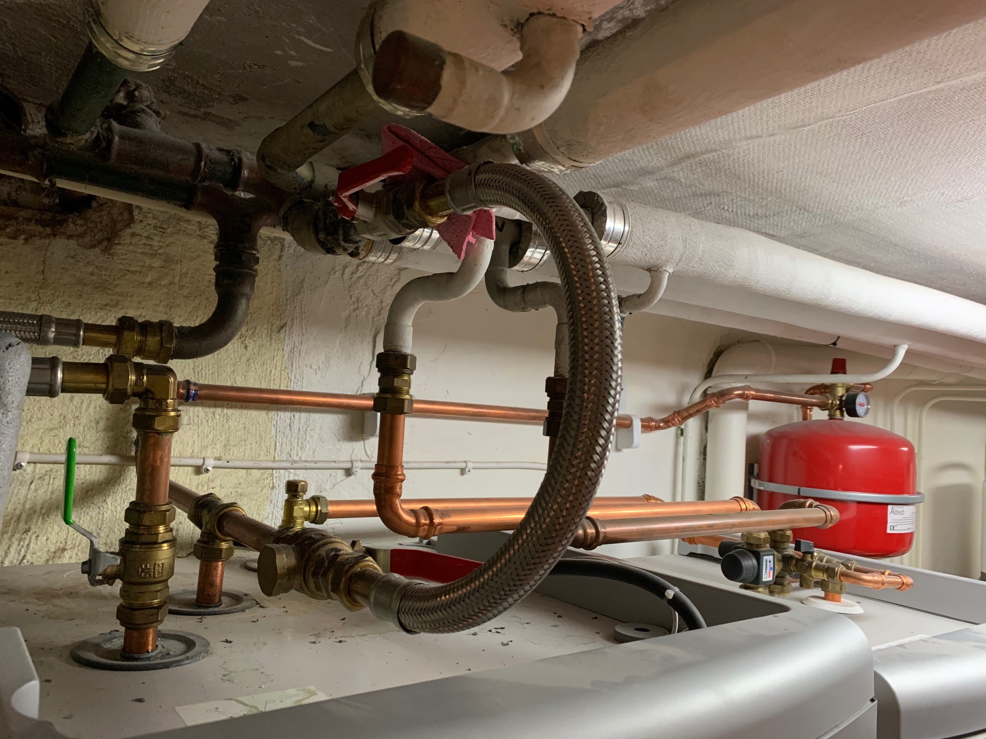

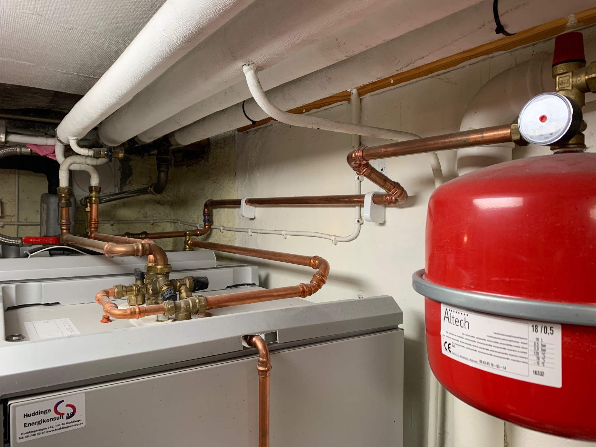

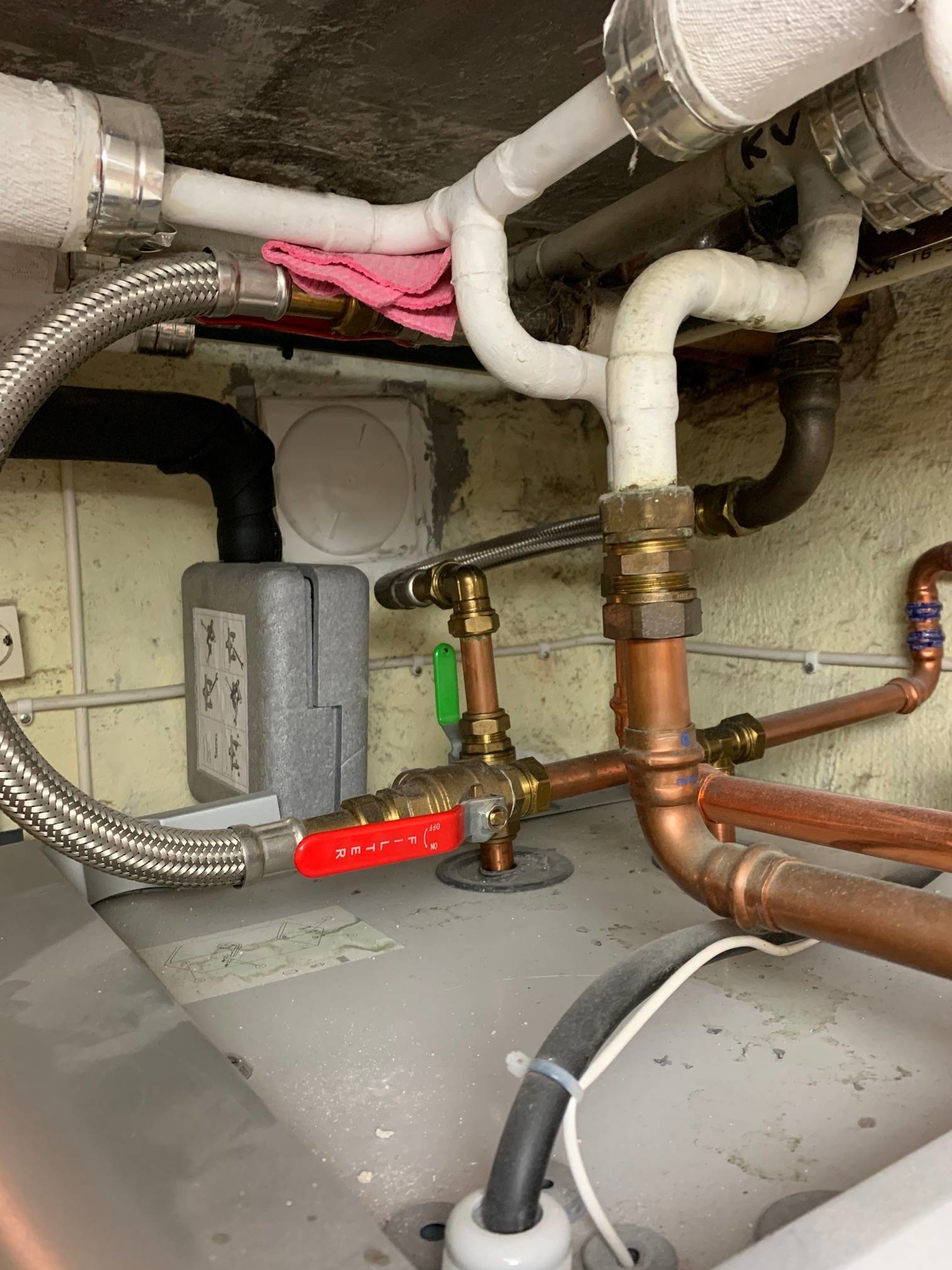

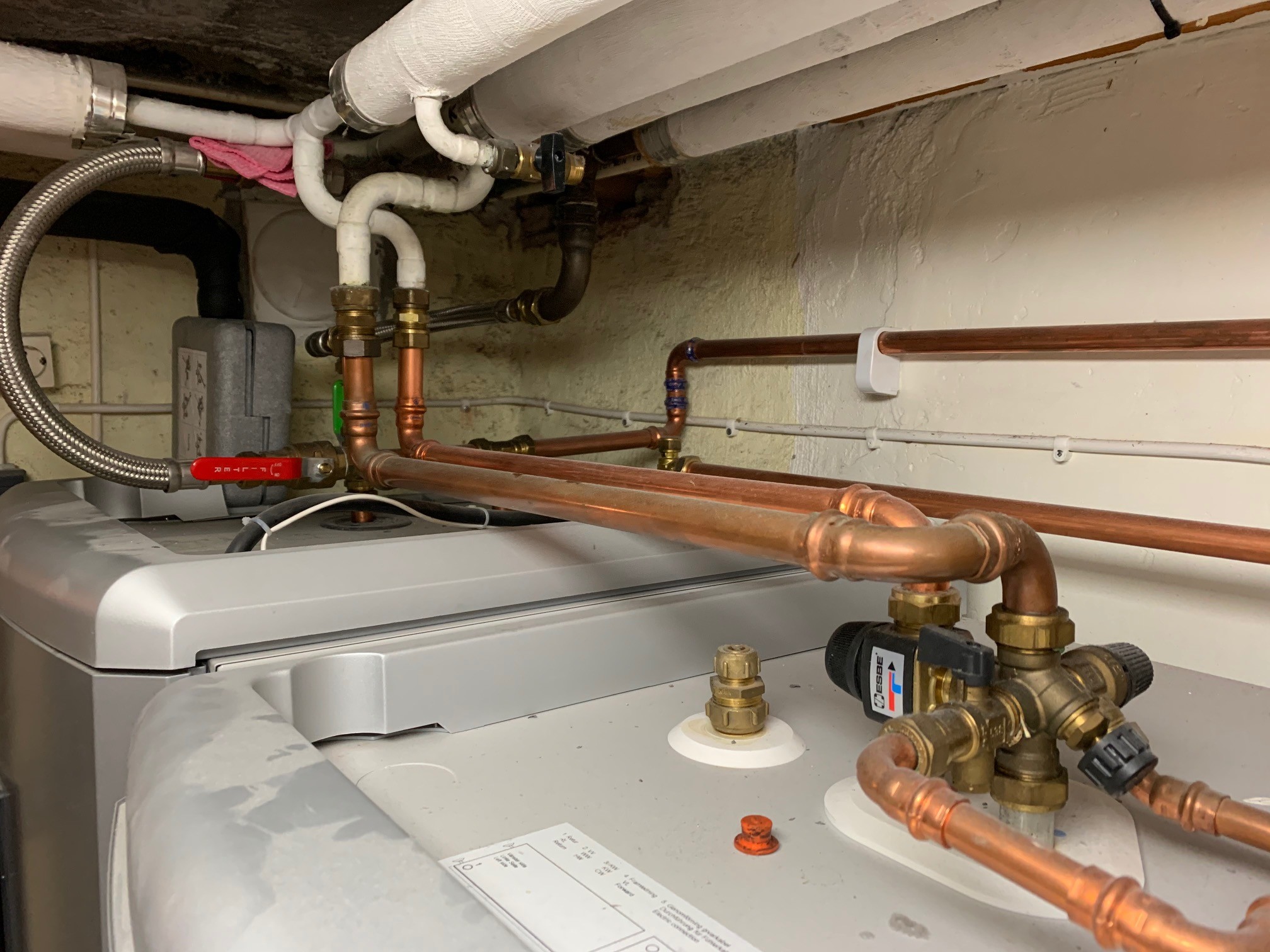

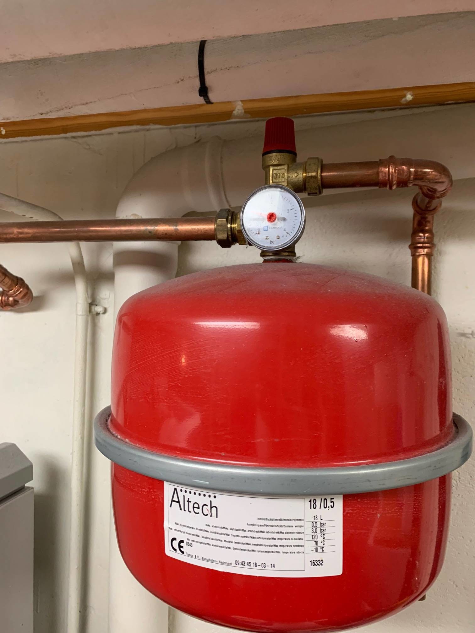

Trycket ska vara 1,0 men har sjunkit till 0,7 och jag lyckas inte höja trycket. Vad gör jag för fel?
Pumpen är en Thermia Diplomat Optimum G3.
Väldigt tacksam för support!
  • En expansionskärl med tryckmätare som visar 0,7 bar, kopplad till VVS-installation.
  • Värmepumpens kopparledningar och tryckmätare i ett pannrum, trycket visas under normal.
  • Värmeinstallation med synlig Thermia Diplomat Optimum G3 och rör som ansluter till pumpen.
  • Värmepump Thermia Diplomat Optimum G3 och anslutna kopparledningar i ett pannrum.
  • Värmeinstallation med kopparledningar, ventiler och röd expansionskärl.

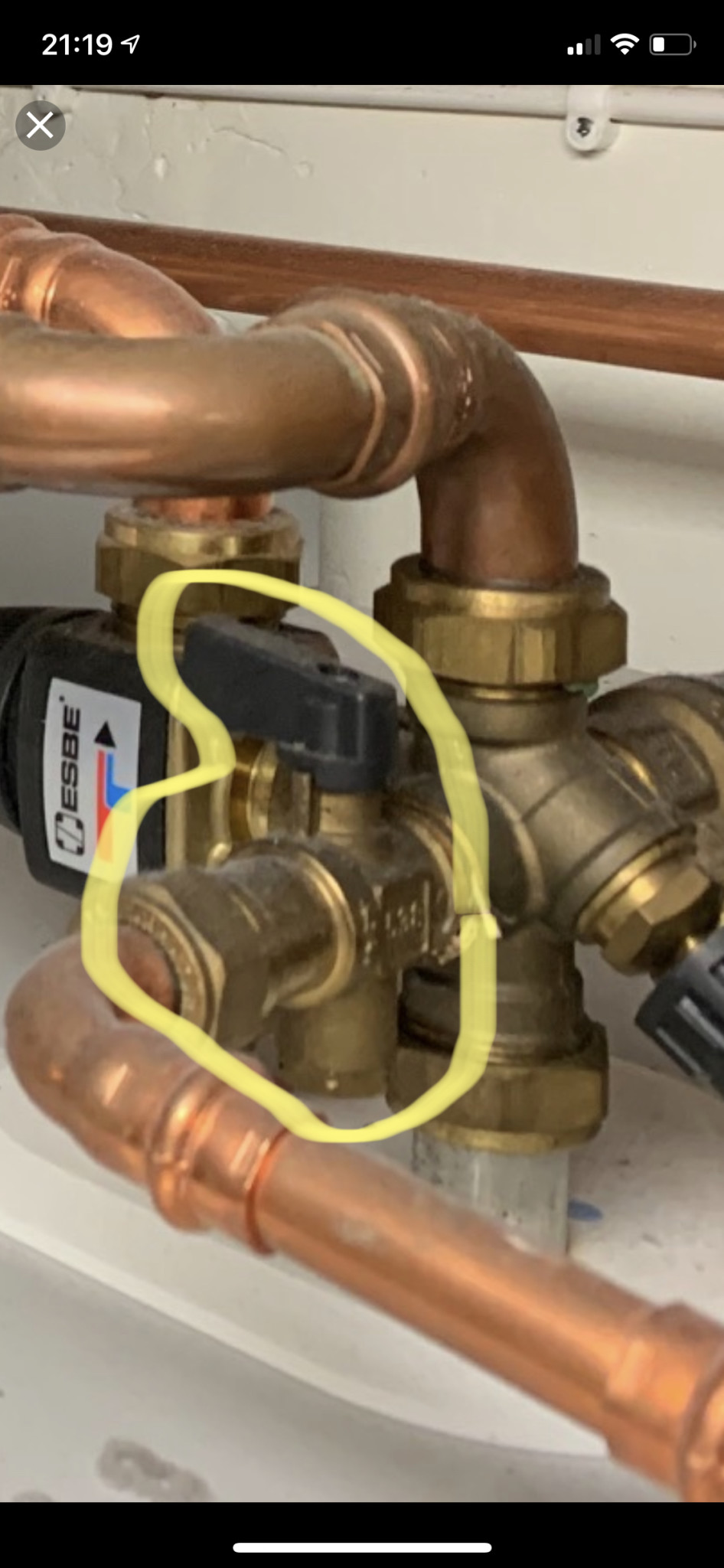

Detta skulle kunna vara påfyllningsventilen,
Påfyllningsventil markerad med gult på ett nätverk av kopparledningar och ventilkomponenter.
(Från näst sista bilden)
Det funkade! Hussäljarna hade uppenbarligen ingen koll med tanke på instruktionen de gav mig..
STORT TACK!
