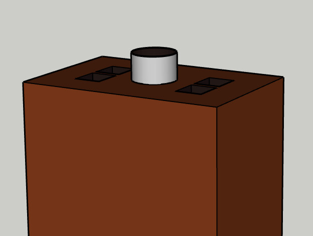

Bor i ett hus från 1932 där ventilationen är självdrag. väggarna är tilläggsisolerade, alla fönster är bytta och då dessa är lite tätare än de gamla har jag borrat upp nya ventiler för "tilluft" i varje rum.
Trots detta så får jag ganska dåligt drag i frånluften i piporna i skorstenen.. Min tanke är nu att sätta en mekanisk fläkt på taket så att vi kan styra och komtrollera flödet.
Har kollat på typ nedan fläkt:
https://www.luftbutiken.se/takflakt...uE9Jrg5ReInr093GIoJBAPQFAIyUI0dxoC48AQAvD_BwE
På min skorsten ser det ut enligt bilden, mittenrör till eventuell braskamin och fyra ventilationspipor runt om.
Min fråga är då:
- Kan man bygga en låda i metall som täcker in alla piporna så att en fläkt suger i alla kanaler (inkl kaminen)?
- Vad händer OM vi kopplar in braskaminen? ska man ha en annan fläkt i så fall som tål värmen? (denna tål 80grader)

På en rökkanal ska det vara en speciel fläkttyp för just rökkanal
Är det nu som du känner .<på sommaren så är det mindre självdrag , på vintern ökar det samt , när du eldar i kaminen
så blir skorstenen varm och kommer att värma den med större drag
Ok, trodde att det kunde vara så att det krävdes en speciell fläkt..R rävlyan skrev:
Jo, vid eldning kommer det att bli bättre drag av uppvärmd skorsten men jag har känslan att det är ganska kasst drag även på vintern.. därav skulle jag vilja ha lite hjälp på traven...
Kan man tänka sig att man bockar plåten så att man bara täcker ventilationspiporna? Eller kan man använda en fläkt anpassad för rökkanal även till ventilationen?
Inte riktigt säker , men tror inte att du få koppla ihop rökkanalen med ventilationen , var är pipornas ursprung i huset
kök bad rum , det går att få bättre vent med en fläkt i bad som går att ställa för konstant gång lite lätt , en sådan drar ut bra med luft när den går 24/7 ,och ett ställe som bör ha bra vent , vart går köksfläkten till skorsten med
Att ha en på taket som tar allt kan bli för mycket vent , även om den kan fartstyras

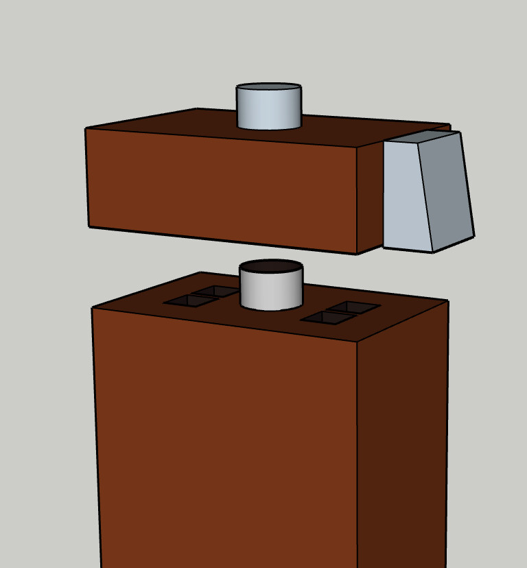

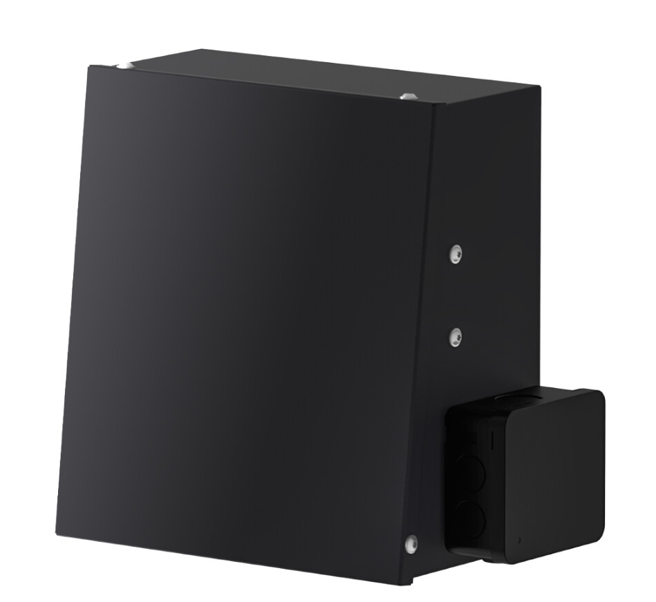

Dags att ta upp denna tråden igen då jag har kommit fram till en ny lösning då det finns fläktar som sitter på sidan. Så min tanke nu är att:
- Förlänga rökröret till braskaminen
- Bygga en tätlåda ovanpå över de fyra ventilationskanalerna
- Sätta en styrd fläkt vid sidan (närmast de två viktigaste kanalerna)
Allt enligt bilden nedan, vad tror ni om en sådan lösning och vad för typ av rör 160mm kan man förlänga rökkanalen med?
Då behöver jag ju inte tänka på vilken typ av fläkt då denna inte kommer att påverkas av röken från kaminen.

Ja och en Kina hatt på kaminpipan. En varvtals styrning till fläkten.J johnologi skrev:Dags att ta upp denna tråden igen då jag har kommit fram till en ny lösning då det finns fläktar som sitter på sidan. Så min tanke nu är att:
