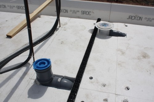

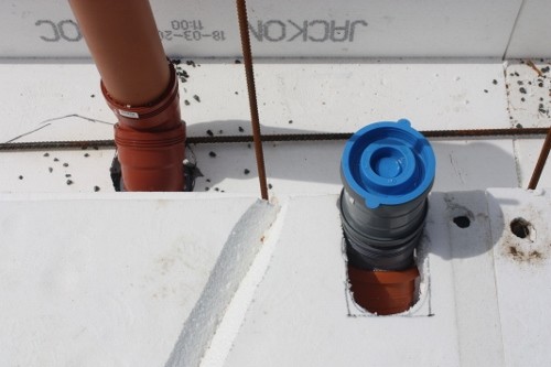

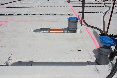

Röris missade lite när han satte ut avlopp mm i vårt bygge (ska bli gjuten platta). Nu har han fått dom på rätt plats genom att sätta dit lite böjar o rör i cellplasten, på något ställe är det bakfall, se bilderna.
Min fråga ska vi godkänna detta eller tycker ni vi ska göra om från början, inser att det tar lite tid.
Någon som kan bidra med lite klipska råd hur vi ska agera?

Bakfall är vanligt, men inte acceptabelt.
Nu har jag ingen VVS-utbildning, men tycker mest.
Det som jag har läst mig till är att 90 graders böjar bör undvikas, då risken för stopp ökar och det blir knappast lättare att rensa.
Där han har rättat det med dubbla 45-graders-böjar bör väl vara acceptabelt.
Krilleman
90º är inte acceptabelt i ett nybyggt hus om något! Bara lyfta upp iso-plattorna där WC-rören kommer upp kapa längre ner och montera 45º framförallt där själva muggen ska stå!
Jag skulle själv aldrig godkänna detta! Har man gjort fel så får man göra om. Det är svårt att göra om när betongbilen är tom...
Ja det känns som man rättat sitt första fel med ett annat, blir spännande att höra vad chefen på rörfirman har för ursäkt denna gången.
återkommer med den infon senare.
Gör om gör rätt.
