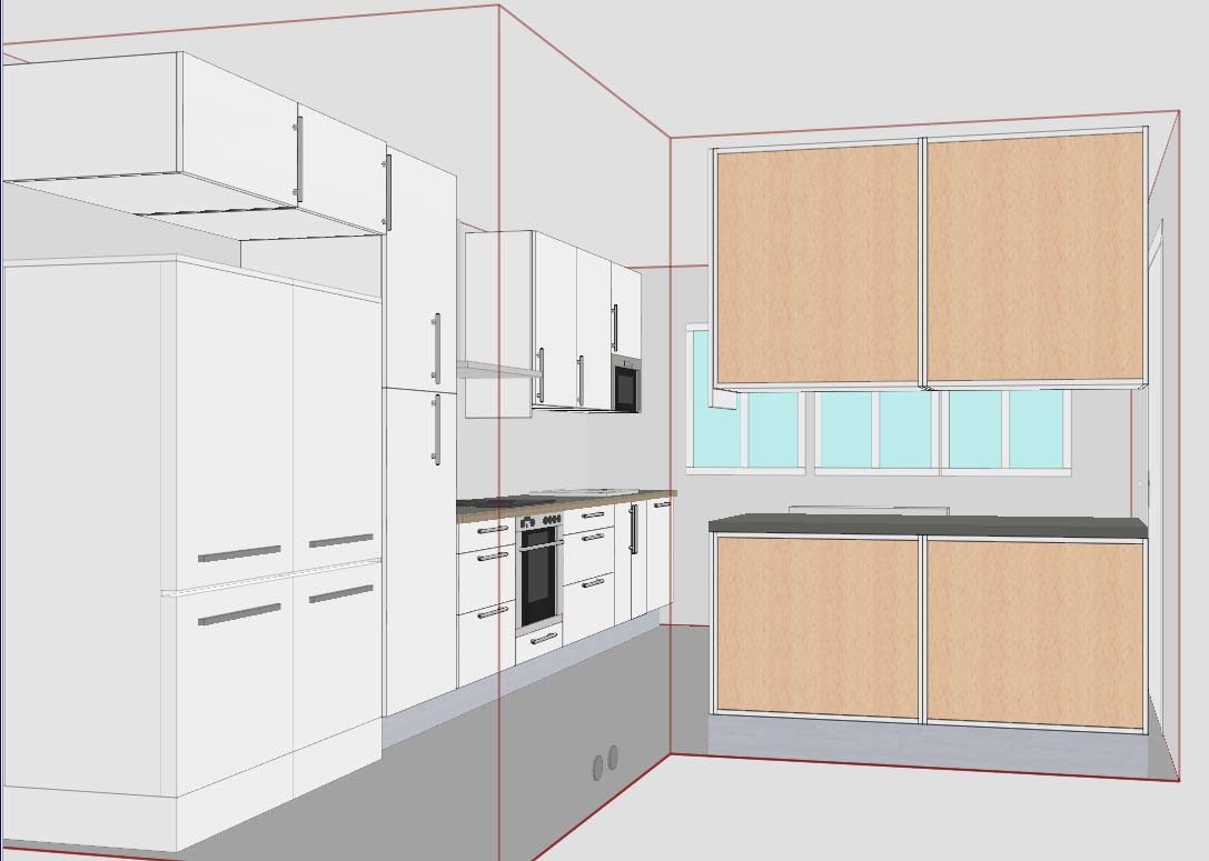

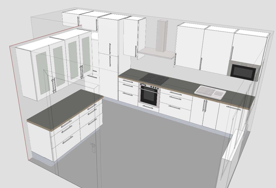

Då var det dags för att slänga ut köket från 70-talet. Grönt ska bli vitt. Frågan är då var man ställer allt. Behöver lite hjälp med att se över vår ritning. Köket blir troligen Abstrakt från Ikea. Har varit hos HTH och Kvik men har kommit fram till att ett Ikea-kök passar nog fint in i vårt radhus.
Mycket tacksam för alla åsikter.

Ett bra kök! Ni har fått in funktionerna utan att krångla till det. Fungerar jättebra som ni har ritat köket.
Ni har valt mikron i ett väggskåp. Bra för vuxna, för högt för barn. Ett annat alternativ hade varit högskåpet intill kyl/frys om ni vill slippa mikron på bänken.
Skafferiskåpet är 60 cm brett. Enligt min erfarenhet tung och krånglig att hantera. Alla tycker inte det. Jag hade helst valt bort skafferiskåpet. Istället mer bänkyta och torrvaror i lådor: efter kylen 40-80-ugn-80-diskskåp-diskmaskin. Eller ersatt skafferiet med ett högskåp med lättåtkomliga lådor och mikro.
Väggskåpen hö om fläkten har bredden 60 cm. Varning för skador i pannbenet! Bättre att ha ett 40 skåp direkt efter fläkten och ett 80 skåp med dubbeldörrar ovanför vasken.
Det är inget stort kök (med dagens mått) men ni får plats med precis allt ni behöver. De moderna bänkskåpen sväljer ofantligt mycket mer än era nuvarande. Lycka till!

Tack för åsikten! Köket är inte stort men med bra planering så ska det bli fint. Micron är den stora frågan när det gäller placering. Vart gör man egentligen av den. Att placera den i skafferiet kan nog vara en bättre idé.
Sen är frågan om det blir tajt meden 90 fläkt?
