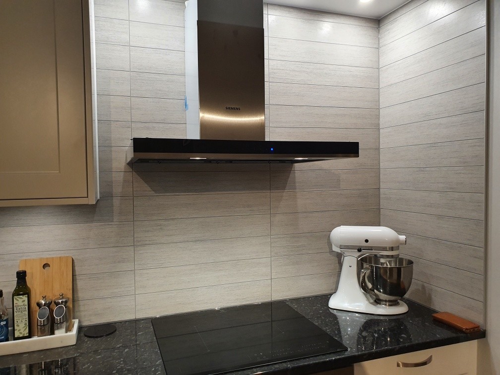

Vad tycker ni? Det är inte fogat än. Men känns inte 100.

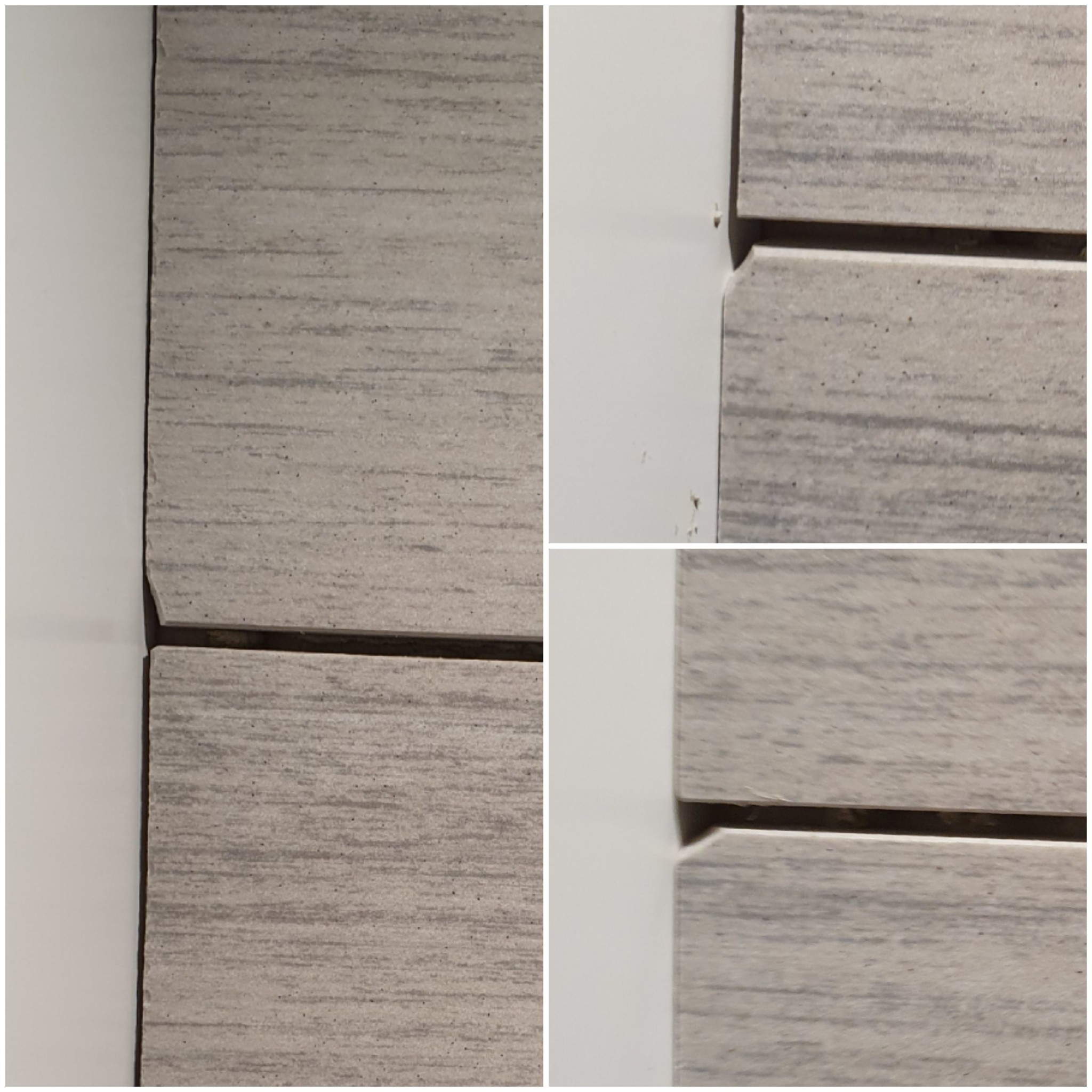

Bilden där stenen är kantstött är mot överskåpen till vänster om fläkten. Där ska väl dras nån siliconsträng antar jag.

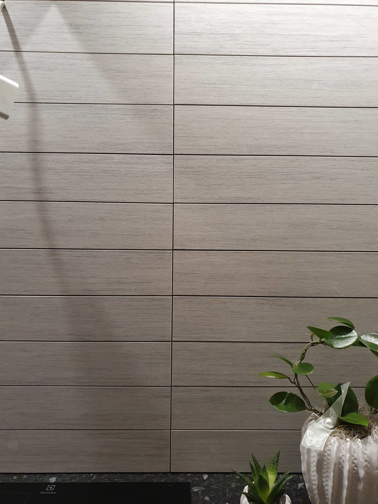

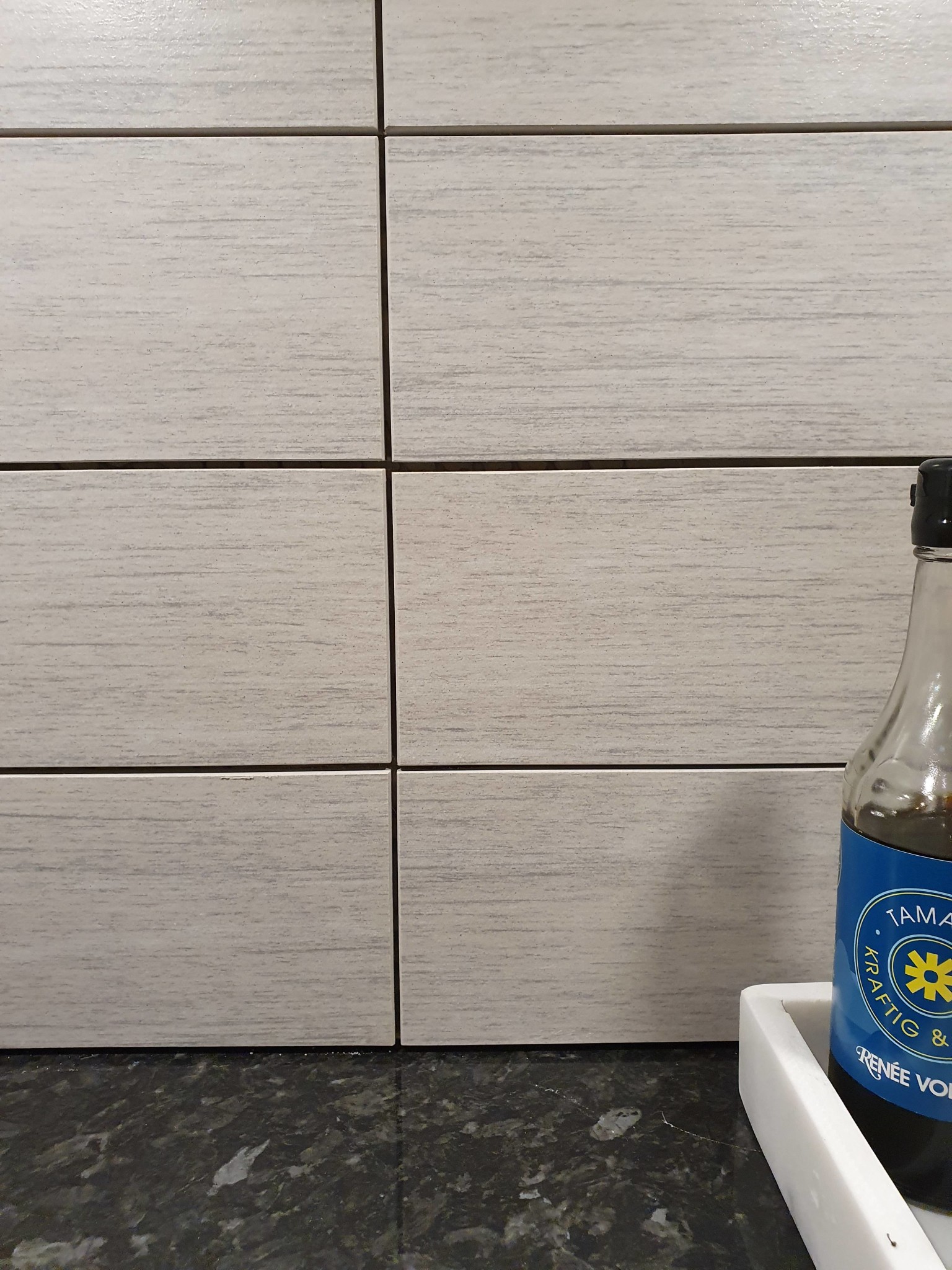

Ser slarvigt ut. Är plattorna ojämna oxå?
Ja lite...det syns skugga.

Jag skulle störa mig och göra om det. Inget komplicerat jobb om man är noggrann. Gissar du har en hantverkare?

Ja en hantverkare har gjort det.
Fråga om den sk hantverkaren tog fel glasögon den dagen...

Ja man kan undra. Tror inte jag kan acceptera det. Lär synas ännu mer när fogen är satt också.

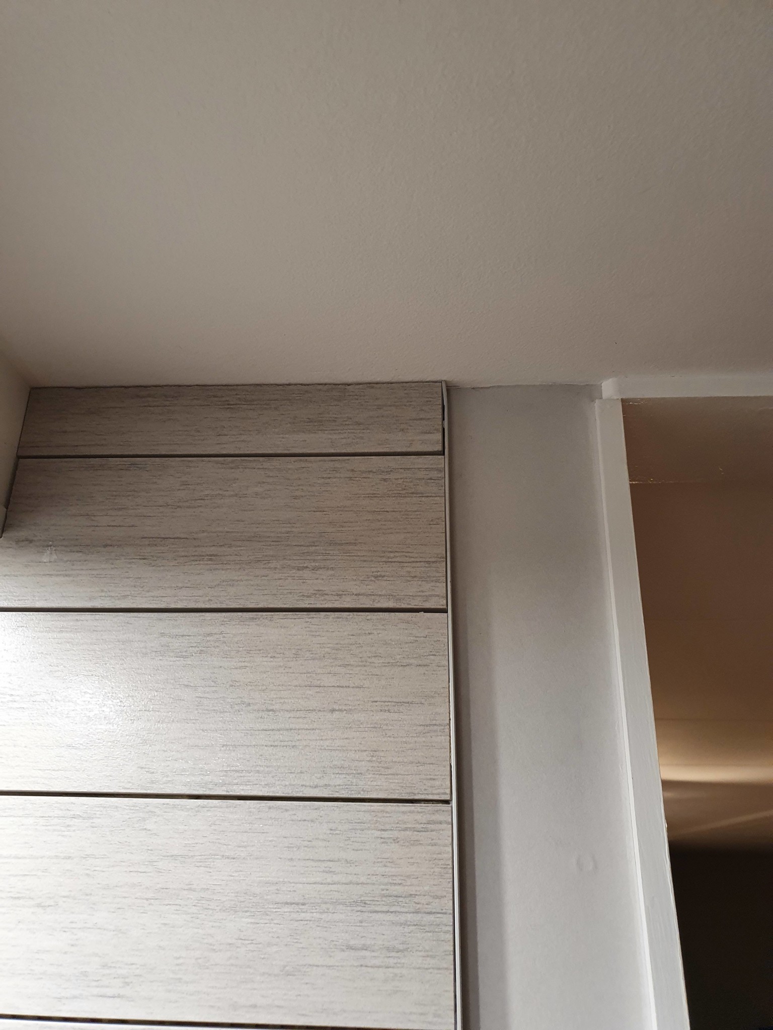

Vill bara uppdatera med att vi klagade till hantverkaren som kom tillbaka (inte på bästa humör och påstod att inget var fel). Han rev dock ner det som var värsta av kaklet men meddelade att vi fick fixa det själva sen.
Lyckades få det färdigkaklat efter 1,5 vecka av en duktig och trevlig hantverkare som lyckades parera nästan till 100% med kaklet som satt kvar. Ångrar att vi inte sa att allt kakel skulle tas bort för det är fogsprång och olika storlek på fogarna där också även om det inte är så tydligt som det han rev ner. Diskstället döljer det.
Nu är det inga fogsprång, söndriga kakelplattor eller sneda/ojämna fogar på det nya kaklet iallafall.
Den andra hantverkaren sa att det inte funkar att kakla så stora kakel (10*60) med snöre som den första gjorde.

Bara att hålla hårt i den nya hantverkaren nu då! :D
