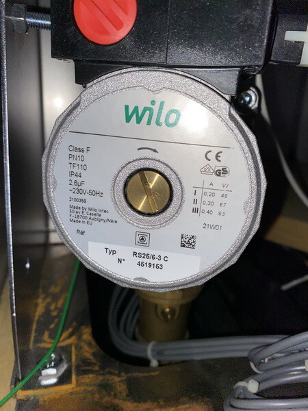

Jag gissar att det var cirkulationspumpen som gick sönder för två år sedan. Det är den på bilden nedan. Kan det vara så att den inte orkar pumpa varmvattnet till alla radiatorer?

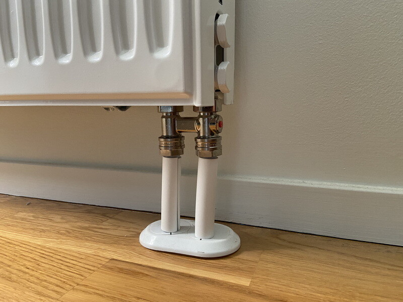

Så här ser rören ut som kommer upp från golvet. Det ser likadant ut på alla radiatorerna tycker jag. Det är totalt sex radiatorer. Den bild där man ser en sladd till höger är från fungerande radiator. Notera dock att det inte blir jämnvarmt utan det är varmt där vattnet kommer in men om man känner längst ner så är det inte speciellt varrmt.J jonaserik skrev:
