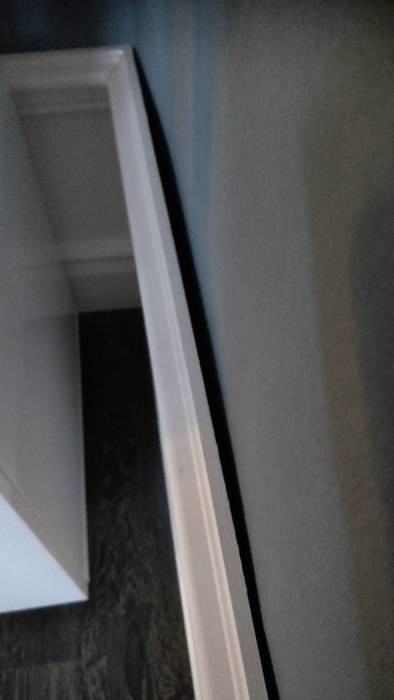

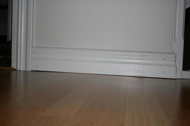

Vill få tips å råd..
Har lagt golvsockel mot väggen. Golvet och väggen verkar ojämn och det finns mellanrum på vägg å golv. Ni som har haft samma problem hur har ni gjort utan att ta bort golvsockel.
Lånat bild.
  • Golvsockel mot ojämn vägg med synligt mellanrum på golvet.
  • Golvsockel med mellanrum mot en ojämn vägg och ett trägolv.
BirgitS
Det har periodvis varit vanligt att skruva fast golvsockeln tillräckligt tätt för att det inte ska bli någon nämnvärd springa. När det bara är en liten springa kan man fylla den med målarfog och måla över den med vägg- eller sockelfärgen. När man tapetserar kan man låta tapeten gå ut över springan och skära av tapeten en bit ut på golvlisten.
