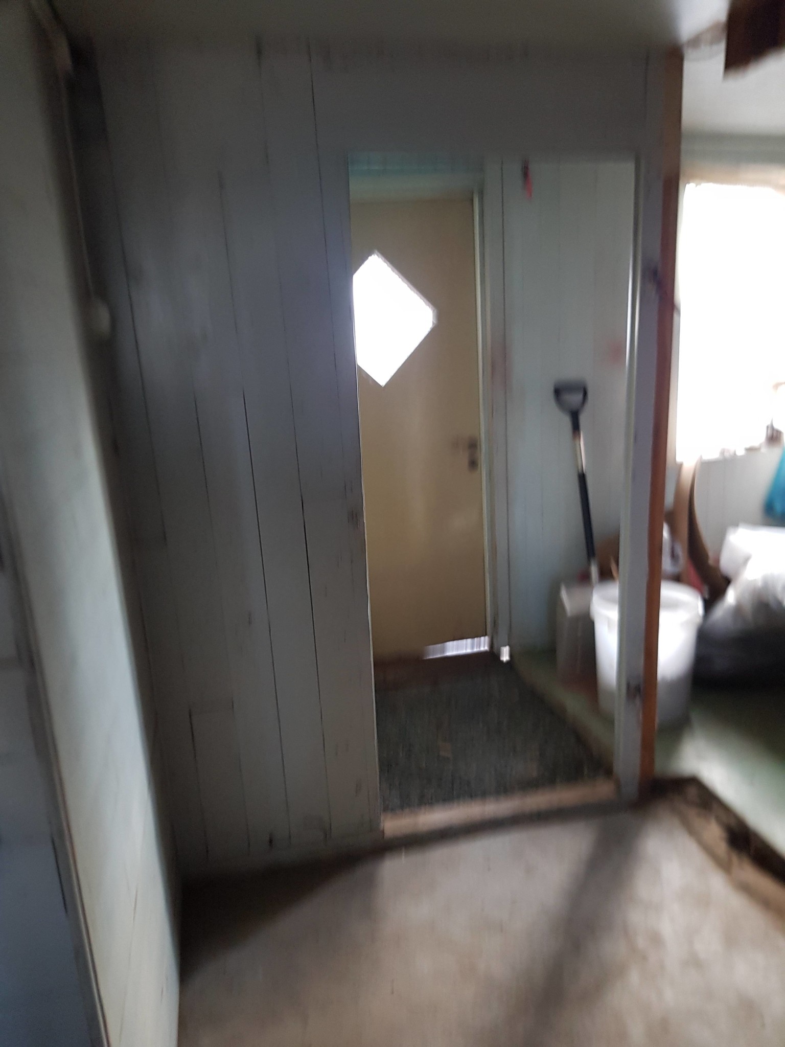

Hej hur såg det ut under golvet? Jag har ett liknande golv som jag vill göra något med. Lägga klinker tex med golvvärme. Det är bottenvåningen på ett hus som är väldränerat runt om, har alltid verkat torrt och fint men vi har ju aldrig värmt upp det just. Någon sa att platonmatta kunde läggas under klinkern och att man lämnar någon cm fritt nära träväggar och balkar för luftning. Nyfiken att höra hur du gjorde?O Okänd skrev:

det är det grå golvet i förgrunden vi pratar om, det gröna golvet ska vi bila ut, det har spruckit. men det grå golvet ser verkligen helt perfekt ut idag, så man undrar verkligen hur de gjort det, det är ju dessutom lägre än det gröna golvet? fortsättning lär följa under våren..evalouise skrev:
