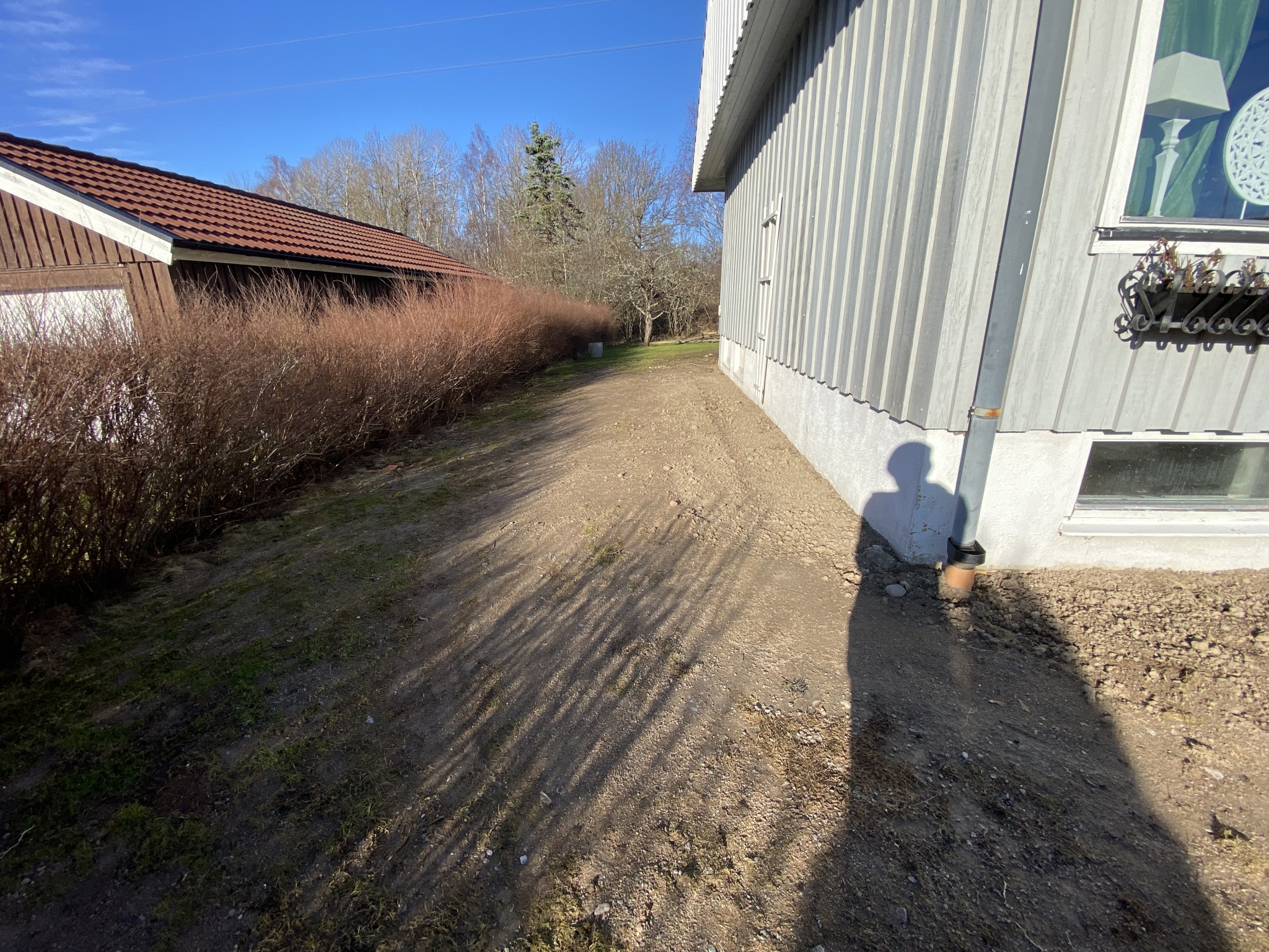

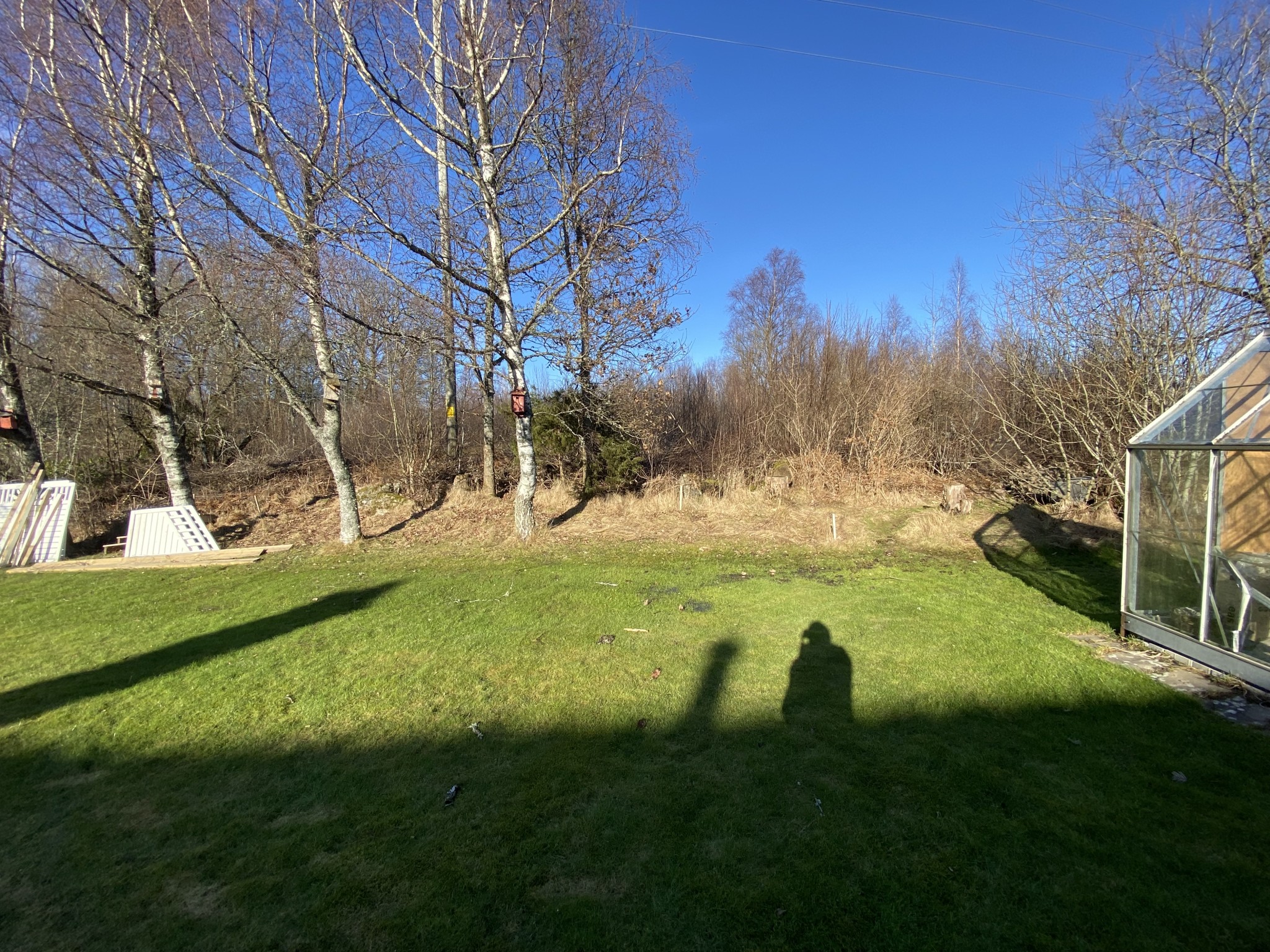

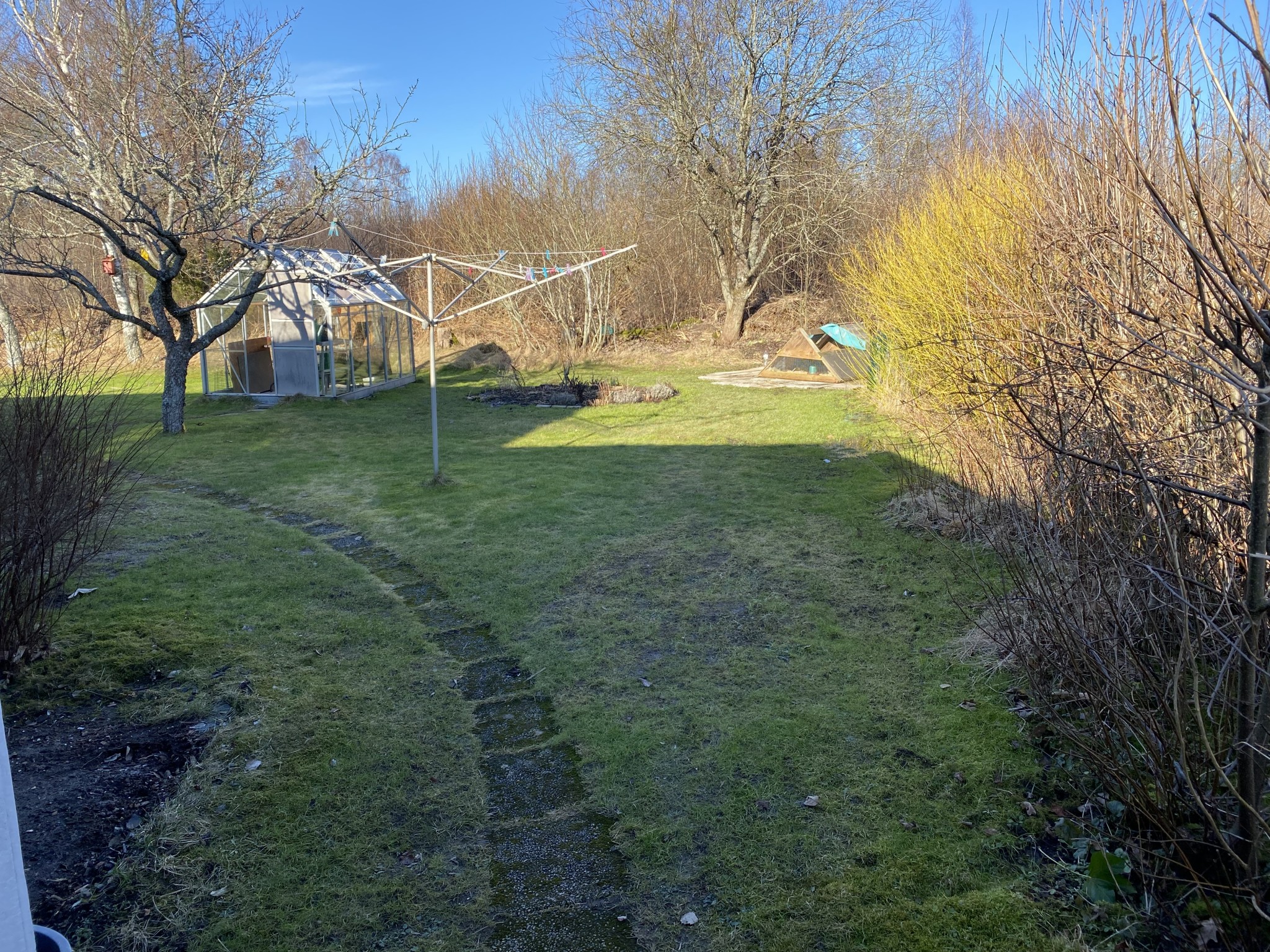

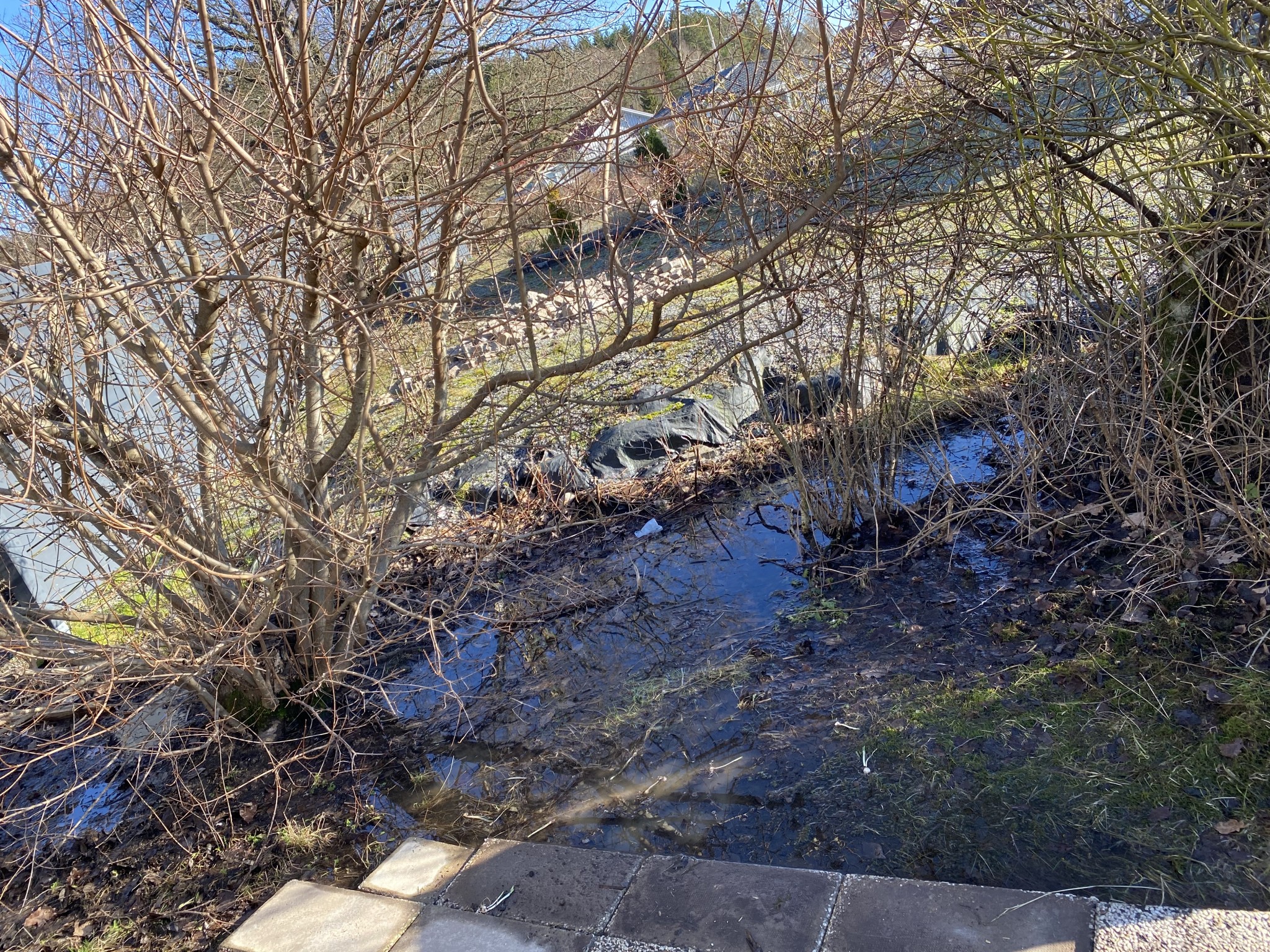

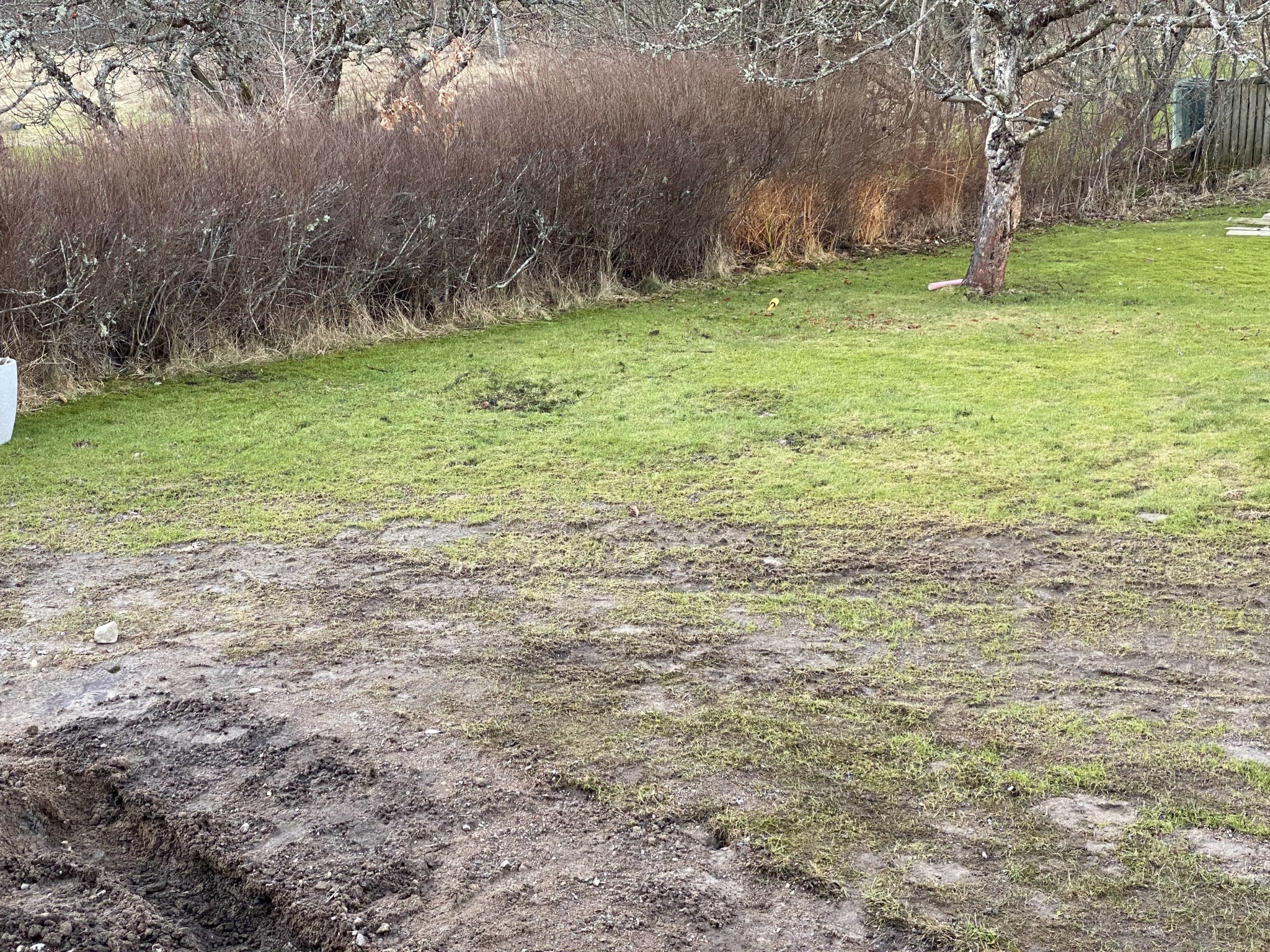

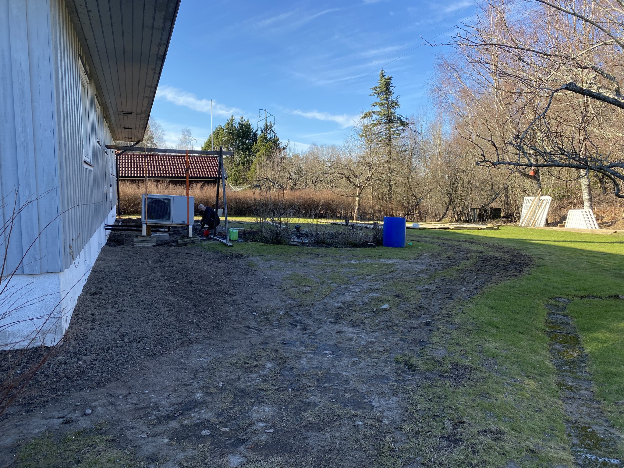

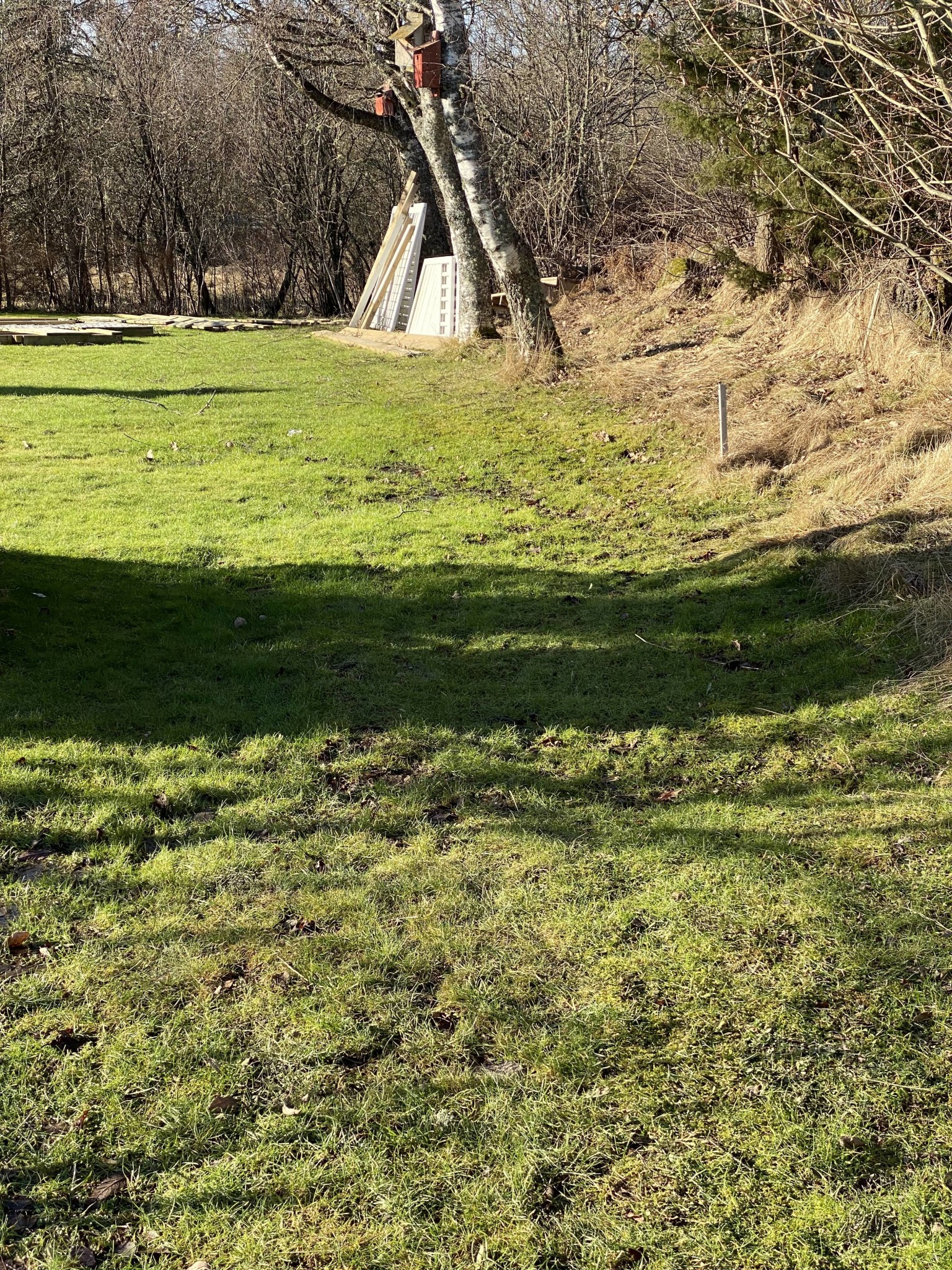

Nu har jag tagit lite fler bilder som kanske kan ge er en uppfattning om hur tomten ser ut. Ni får säga till om det är något som saknas!

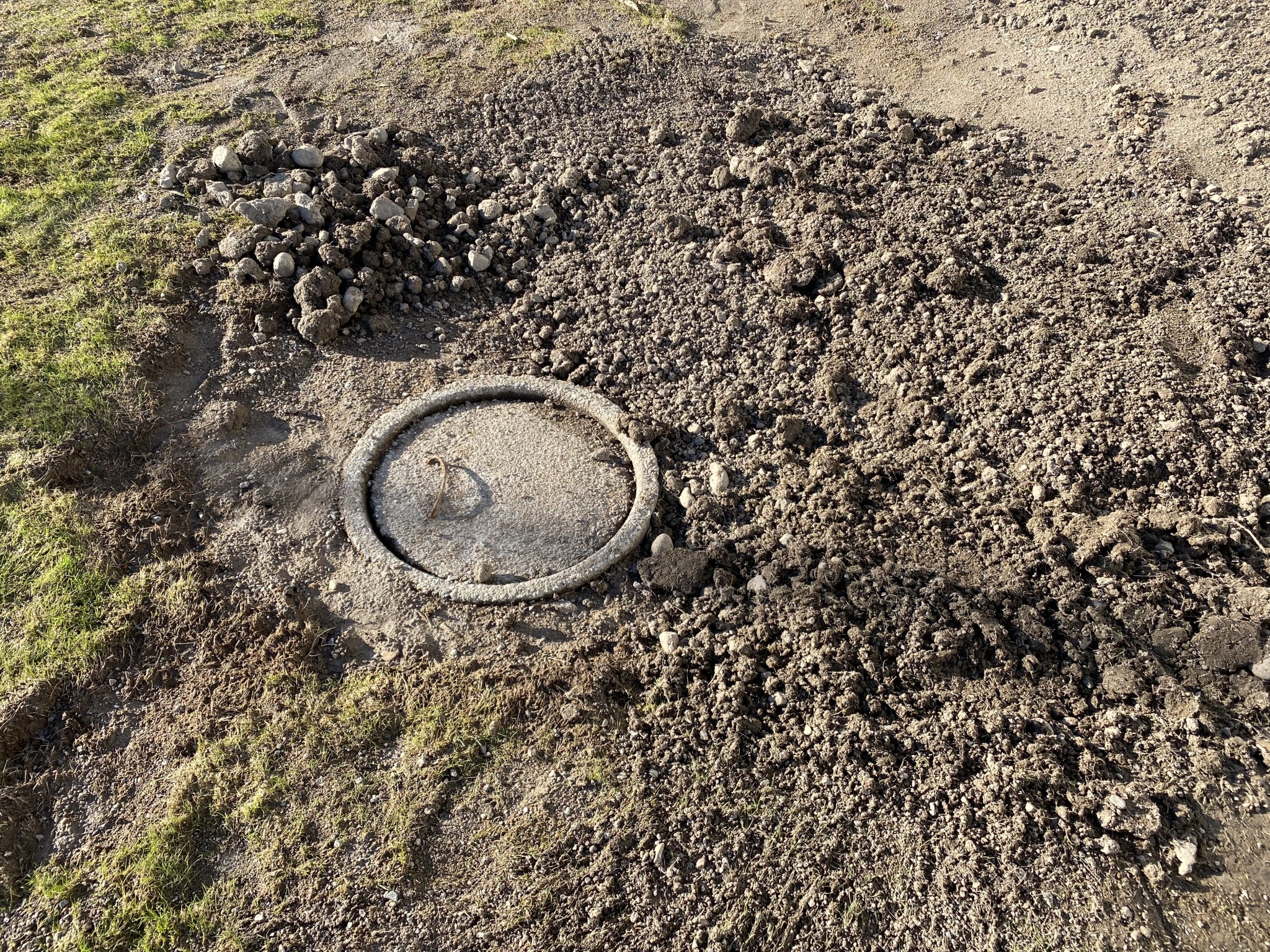

Hit har jag förstått det som att dräneringen leds. Detta är på framsidan av huset där det också är torrare. På baksidan lutar tomten bort från huset i olika grad.

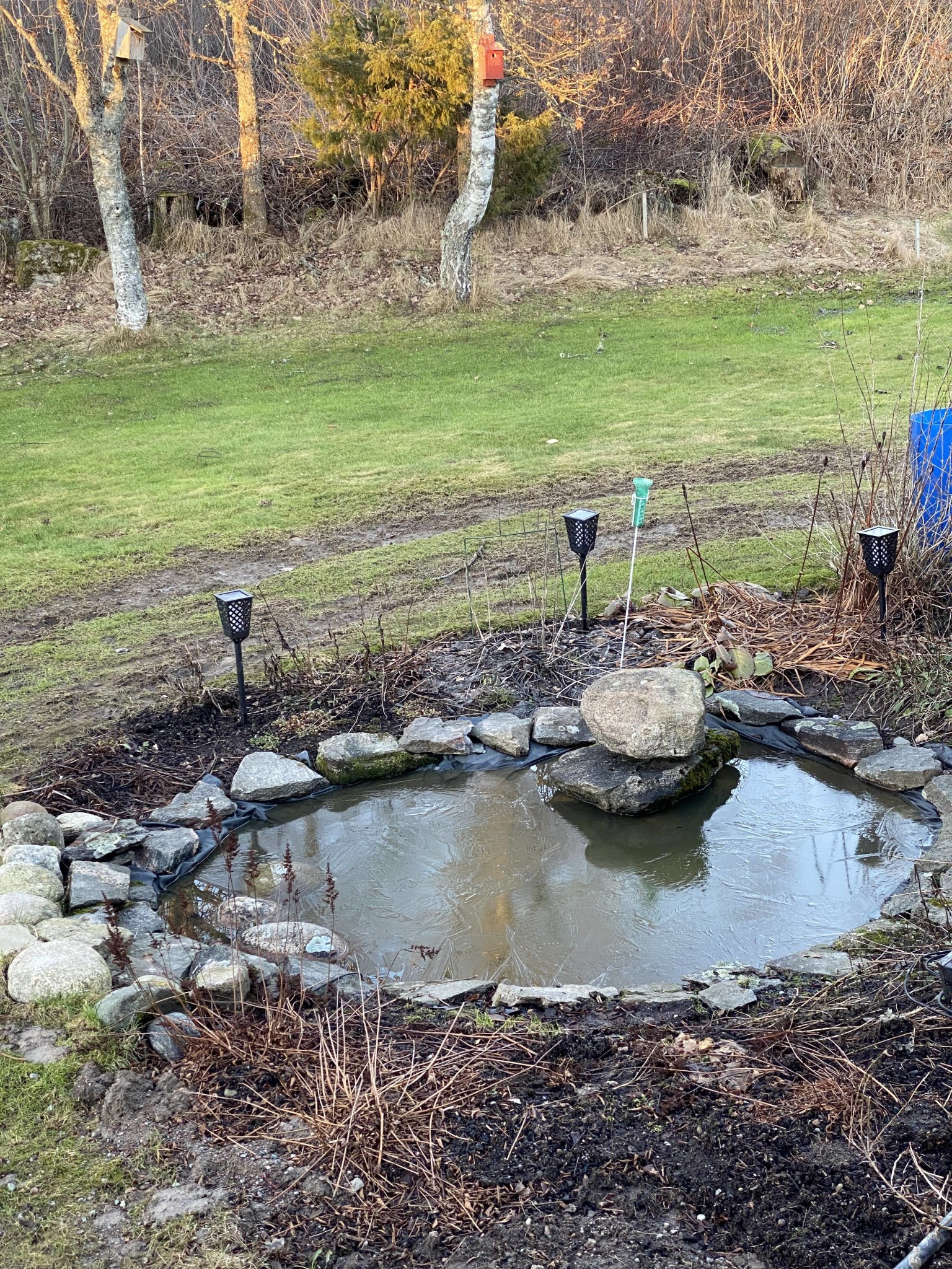

Nedan ser man mest resultatet efter dräneringen.
Till höger bakom växthuset på bilden ovan är en provisorisk bur, vi la plattor under den för att skydda djuren mot den värsta vätan då det är precis bredvid ”poolen” I vår ska det byggas upp en ordentlig bur i anslutning till ett skjul mot garaget där det är torrt.

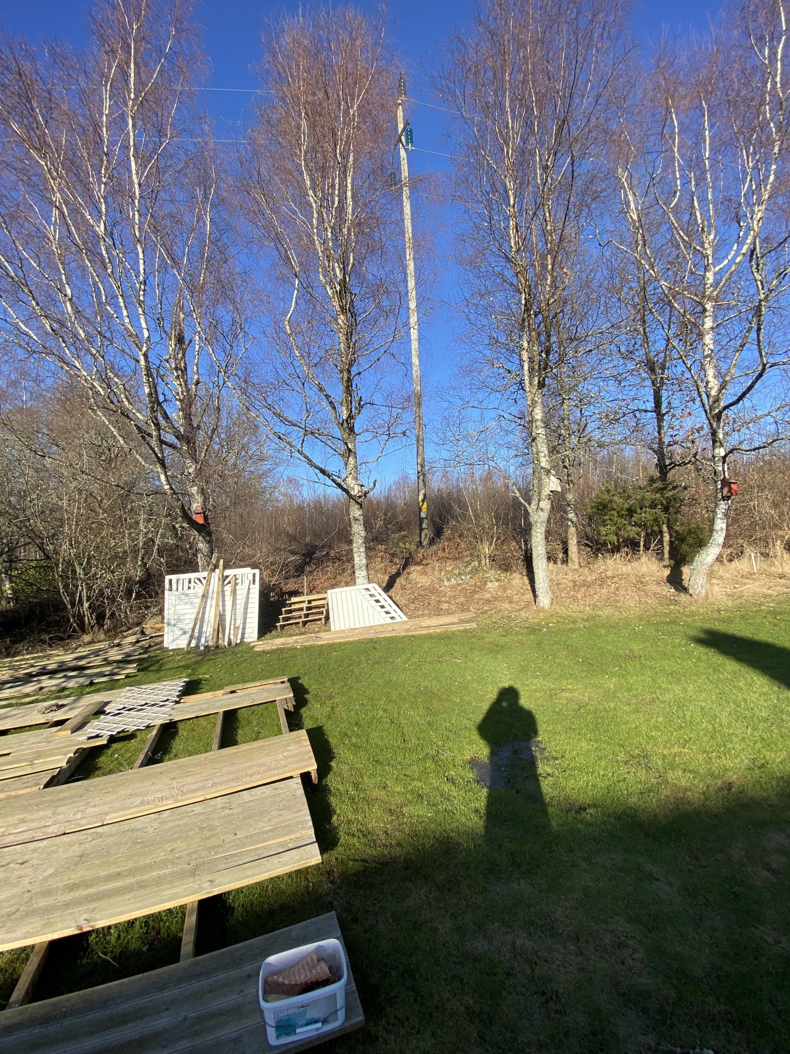

Dessa tre bilder är mot/på andra sidan trädgården där det är mindre blött. Där ser man skadorna på gräsmattan efter dränering och minigrävarens framfart.

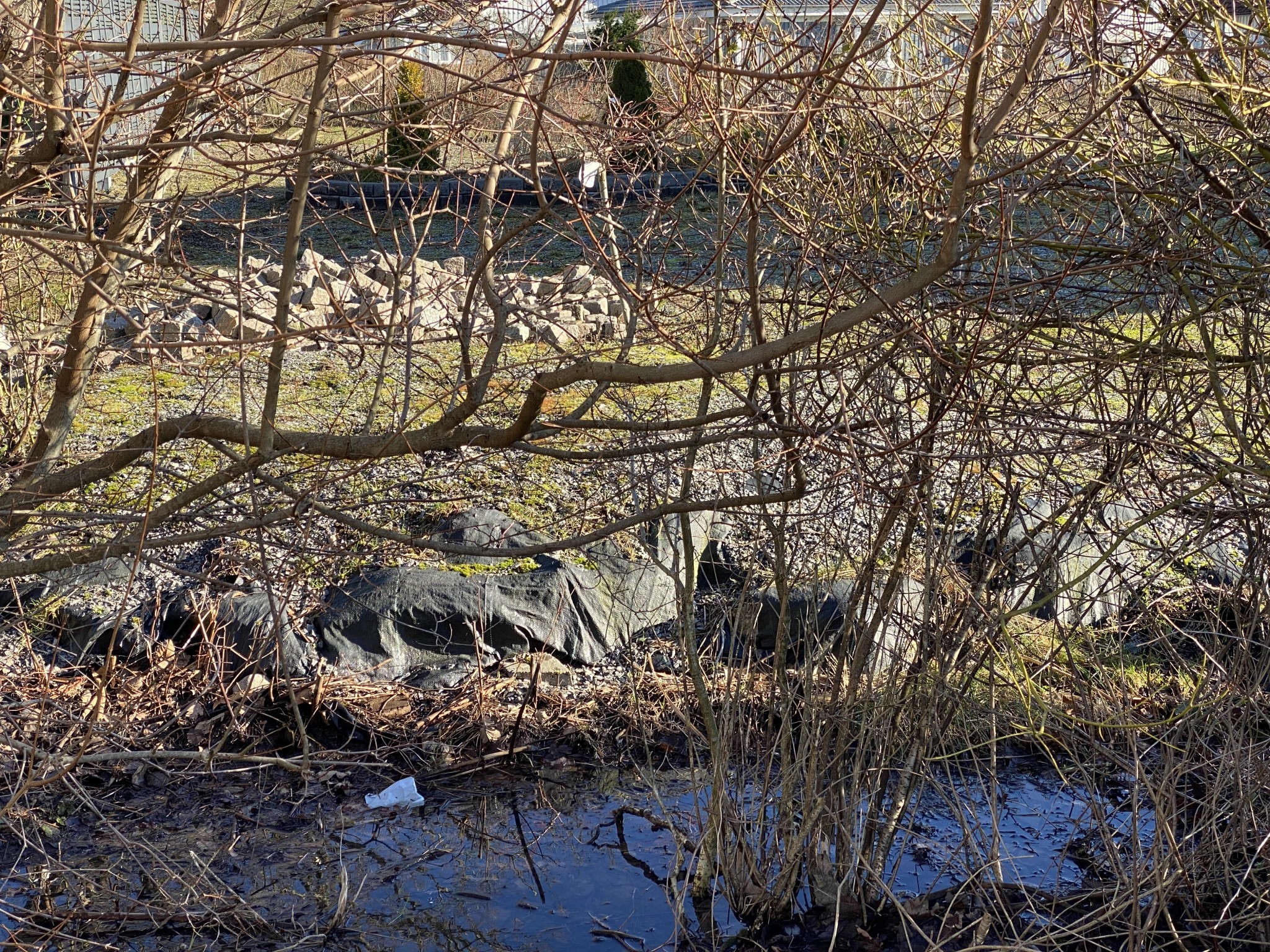

Grannens tomt till höger om denna bild.

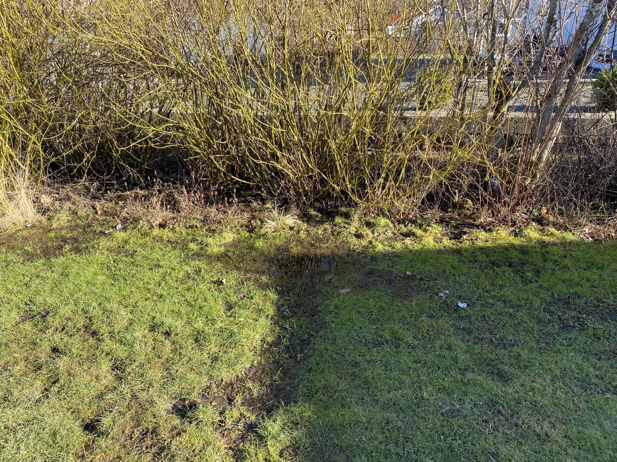

Bara bilder närmre det problematiska hörnet.

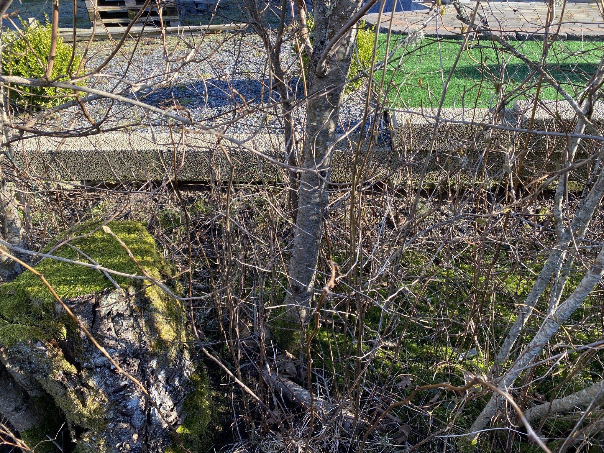

Här ser man en del av muren grannen lagt mot tomtgränsen, där mur finns är det mindre blött, men fortfarande ganska blött trots allt.

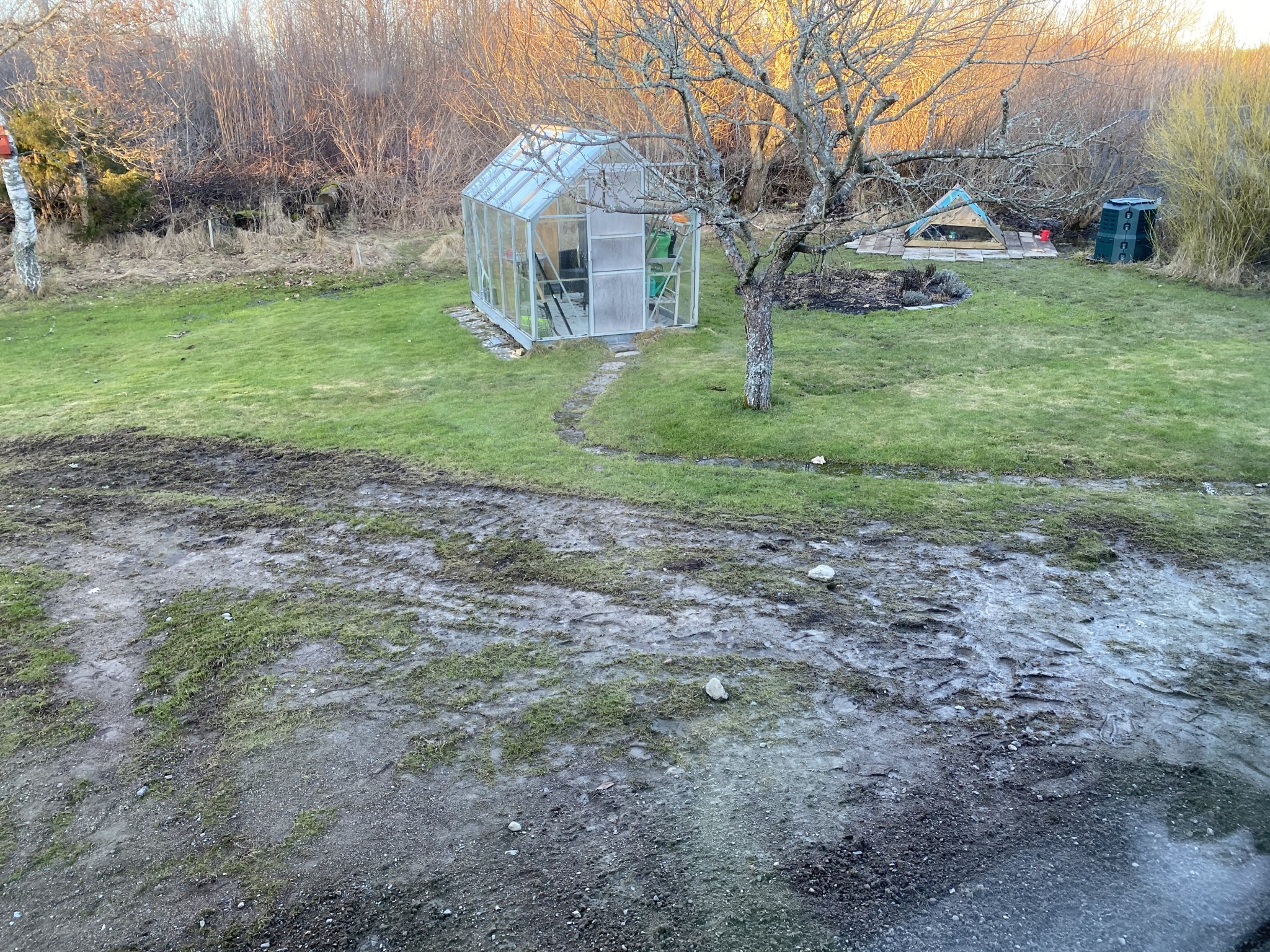

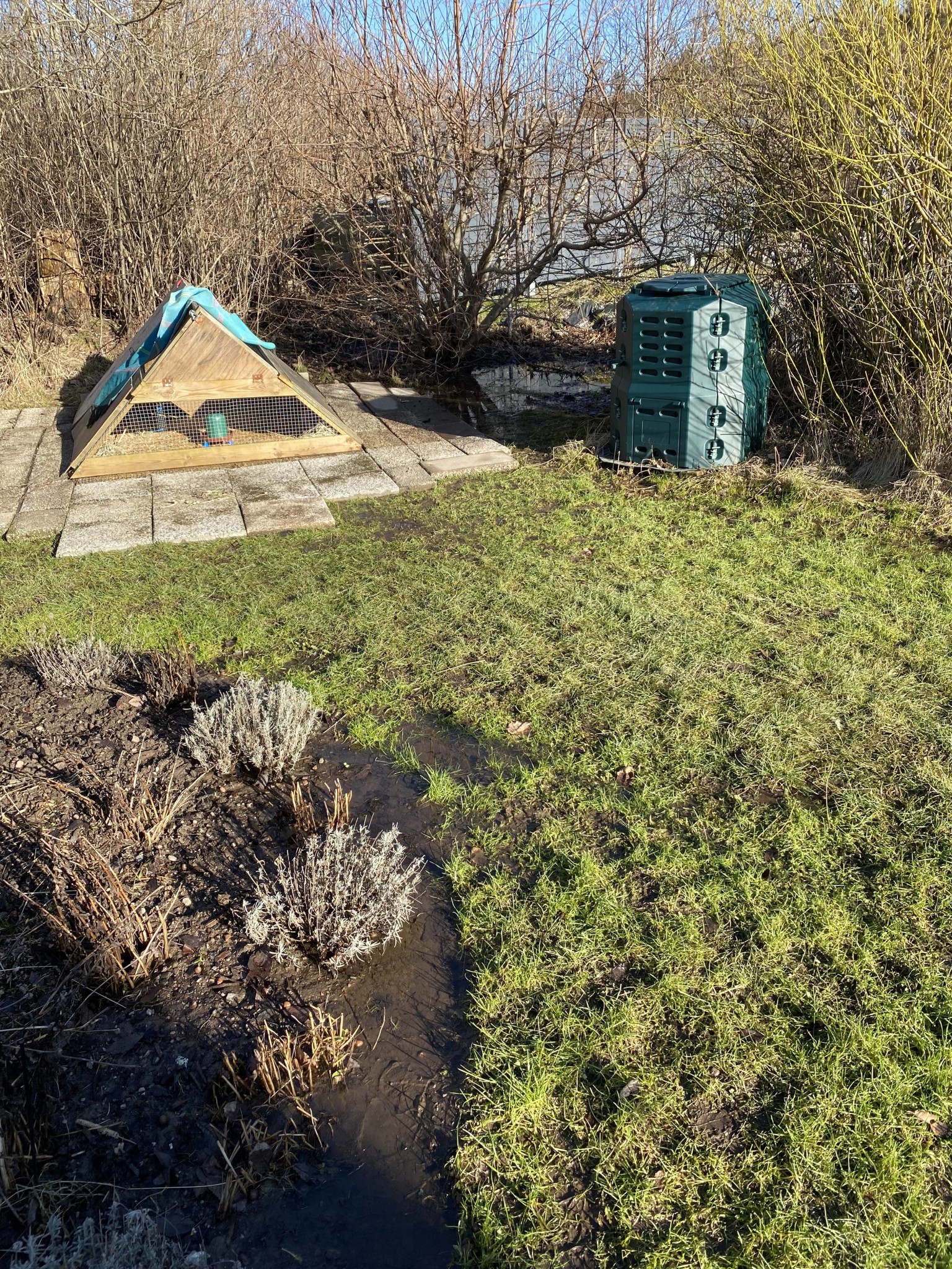

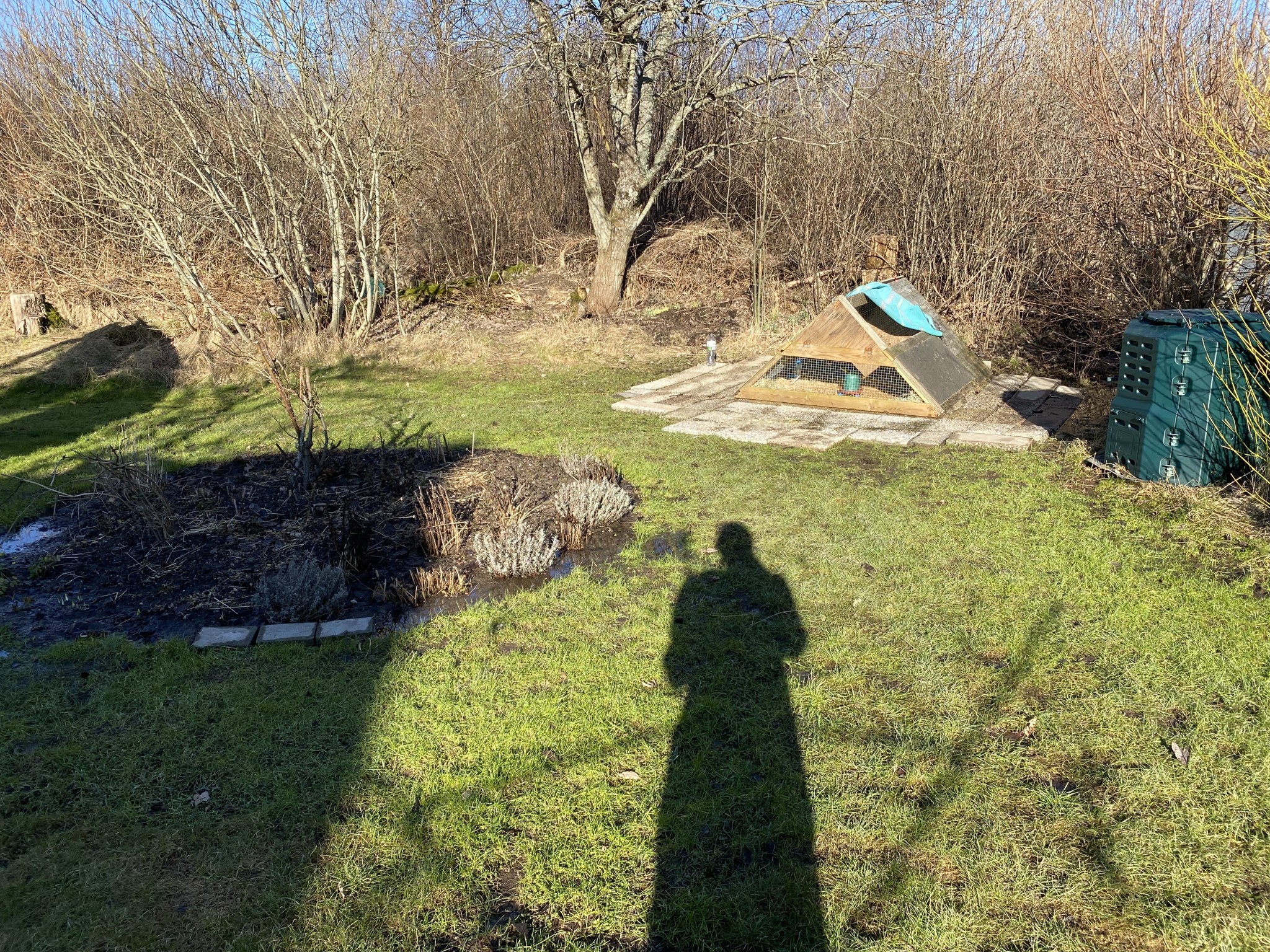

Detta är vårt värsta problemområde, här finns ingen ”mur”.
Från hörnet med ”pool” och mot andra nedre hörnet och grannen på andra sidan. Även är är det blött, men inte massa stående vatten. Här ser man även de fyra björkarna vi har.
Dessa två bilder är tagna från huset ner mot tomtgränsen. Man kan se kraftledningen i bakgrunden. Det som ligger utanför tomten är alltså kommunens. De fäller sly/småträd med jämna mellanrum men forslar inte bort det utan låter det bara ligga som det faller. Bortom det vi ser här ligger ett område med järnåldersgravar. Ett mycket vackert område som bidrog till att vi köpte detta hus. Då visste vi inte hur blött det är i trädgården under vår, vinter och hela hösten.
Vi flyttade som sagt in i slutet av september början av oktober och det gick kanske tre dagar och sedan var det dyblött och har varit sedan dess. Vi hade tur att det var kallt i december när dräneringen gjordes (sista veckan försvann kylan och därav blev gräsmattan förstörd).
Hoppas detta ger en bättre överblick.

Deras tomt är egentligen i samma nivå, men de har höjt den med hjälp av grus, precis som du skriver. Sedan är det tiden, det är inte jord de lagt uppepå.
Vi tittade på huset i juni -22, då var det torrt överallt i trädgården. Vi flyttade in slutet på september/början av augusti -22 och precis då var det torrt, men det började regna ganska exakt när vi flyttat allt och sedan dess har det varit blött! Utom när det varit kallt och allt frusit.
På östra sidan om huset finns denna plätt
där var det lervälling hela hösten och vi förbjöd barnen att gå där. Efter dräneringen är det nog det torraste stället i trädgården förutom framsidan.
Det uppmättes höga fuktvärden i källaren vid besiktning och därför bokade vi in dränering direkt när vi skrivit på kontraktet på huset.
Nu upplever vi att det är torrt närmast huset men det blir geggigt ett par-tre meter ut från huset. Avståndet till blöt mark varierar lite runt huset. Tidigare dränering var visserligen ambitiöst genomförd med två dräneringsrör, men de låg inte djupt nog och det var som sagt uppenbara problem med fukt i källaren. Har inte mätt fukten efter dränering.
Hittills har det inte hunnit torka upp helt sedan vi flyttade in, men vatten är inte alltid stående i samma utsträckning. Det problematiska hörnet har som bäst varit geggigt och man sjunker väl ner ett par-tre cm som minst där, i övriga trädgården kanske man sjunker ner någon cm. Men då hör kanske till saken att jag knappt väger något
Tomten är jämn på framsidan och sidorna, på baksidan lutar tomten bort från huset. Det är inte en sluttning dock. Av de två nedre hörnen på tomten är vattenproblemet värst i det hörn som ligger högst och mindre i det hörn som ligger lägst och som gränsar till nästa granne vars tomt är lägre än vår. På den lägre granntomten kan man inte se att något vatten blir stående, konstigt nog.
Hoppas det gav lite svar!

Materialet är plast, men det är vävt så visst släpper det igenom vatten, frågan är hur mycket vatten den släpper igenom i och med att den ligger direkt mot packad lerjord. Lyckas lerjorden suga upp allt vatten eller rinner det till viss del vidare är min fundering. Tänker att det borde spela roll vad för material det är på duken och underlaget den ligger på om den lyckas få ner vattnet i underlaget. Men jag kanske har helt fel. Hade det varit mer tygliknande material hade jag nog inte varit lika undrande. Materialet må vara vävt, men det är tätvävt och av plast trots allt..J jliljeha skrev:
Det ser ut som denna https://www.vidaxl.se/e/vidaxl-ogra...WorynTvqEpdL4h4mzZxi95ZWX_ec2AjRoC90oQAvD_BwE
Förstår det som att den ska släppa igenom vatten, men den är av plast.
Barnen har haft korgar av liknande material och de har visserligen läckt vatten, men särskilt snabbt skulle jag inte påstå att det läckte igenom.. och man kunde lätt flytta vatten i dem.
Men som sagt, jag VET ingenting utom att det är extremt blött där deras markduk tar slut. Min hjärna kanske spökar för mig helt enkelt.
Oavsett vill jag bli av med det värsta vattnet!
Dina bilder är lite svårtolkade då det är svårt att exakt se hur det lutar. Men det ser ut som om vattnet ligger i en lågpunkt. Så svaret på dina frågor blir:Visan i mitt liv skrev:
Fråga 1) Ja, det går att åtgärda. De två lösningar som jag ser är att endera fylla upp lågpunkten eller leda bort vattnet till någon lägre punkt. Att fylla upp kan påverka grannen om du fyller så mycket att lågpunkten flyttar sig till deras sida. Att fylla kommer inte att ta bort vattnet bara dölja det eftersom leran har svårt att snabbt "suga upp"/leda bort vattnet. Vattennivån blir kvar.
Fråga 2) Din tomt är lägre än grannens och då får du vattensamlingen på din sida. Och den "plast" som du hela tiden påtalar påverkar INTE vattensamlingen på din tomt den hade varit där oavsett "plast" och grusfyllning. Hade inte grannen lagt ut "plasten" och fyllt med grus så hade det funnits synligt vatten på deras tomt också. Nu ligger vattennivån skymd under fyllningen. Grusfyllningen är som att de har gjort det möjligt att gå ut på tomten utan att bli lerig.
Lerjordstomter får vattensamlingar i lågpunkter när det regnat mycket och/eller när marken fortfarande är frusen längre ner på djupet, det är helt naturligt. Hur snabbt vattnet försvinner beror på lerjordens uppbyggnad. Olika lersorter tar hand om vattnet olika fort.
Duken är en vanlig markduk av plast som marknadsförs som ett alternativ om man vill slippa rensa ogräs. Så småningom kommer den att vittra sönder i små plastbitar som sprids vidare över större områden.Visan i mitt liv skrev:
Den släpper igenom vatten men problemet är att under denna duk försvinner all biologisk aktivitet så småningom och utan maskar och småkryp som luftar och luckrar jorden blir marken helt kompakt, är det då huvudsakligen lerjord så kan man gissa att den blir ogenomtränglig. Den som någon gång satt en markduk men ångrat sig vet hur det ser ut under duken, död kompakt "jord"
Om detta är orsaken till er delvis vattensjuka tomt vet jag dock inte.
