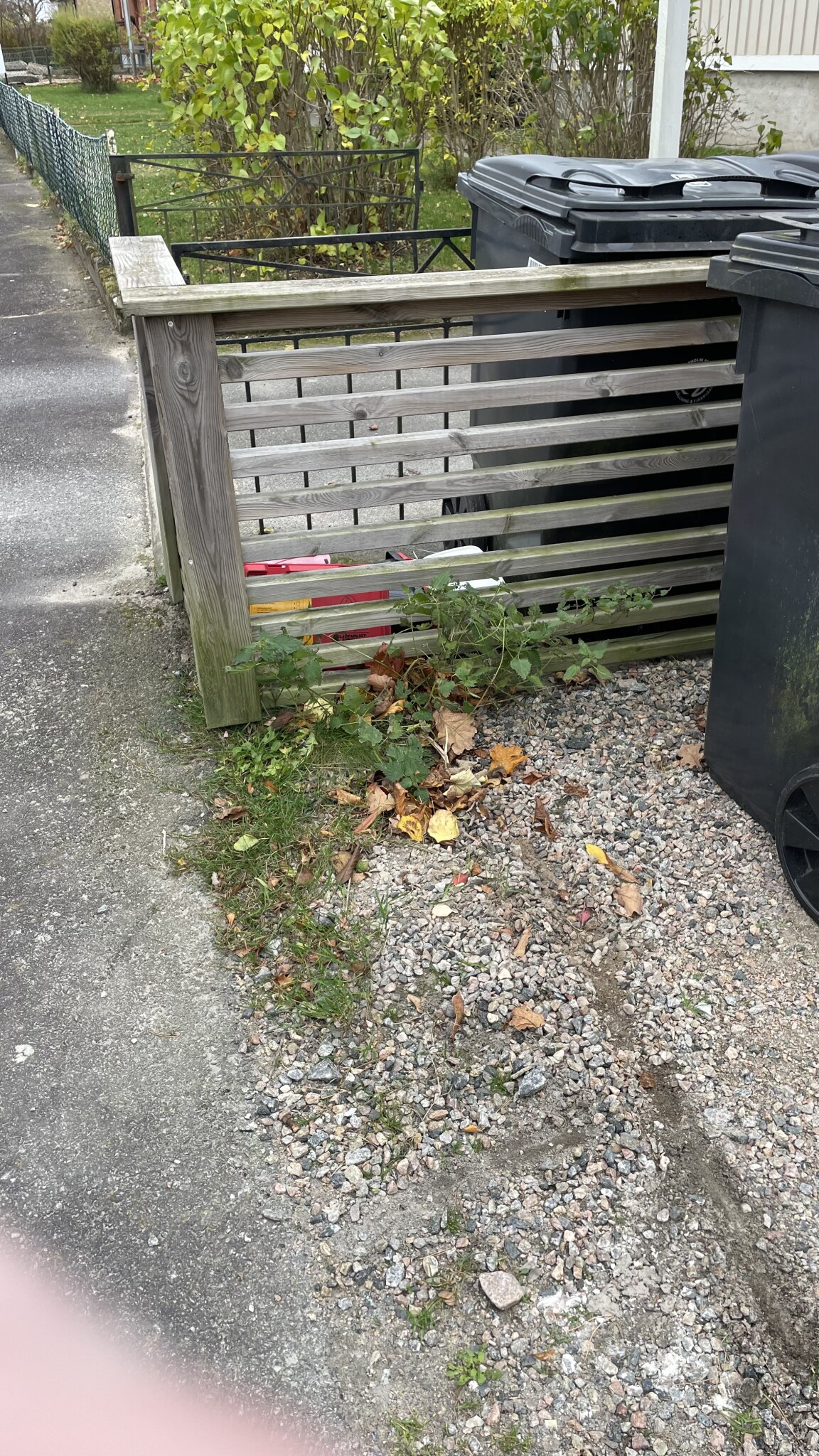

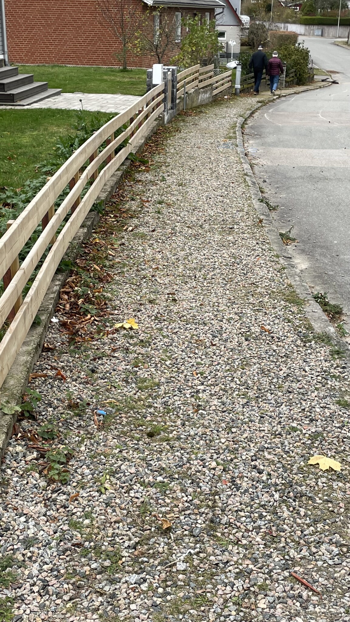

Ej rensad 20 m lång trottoar .

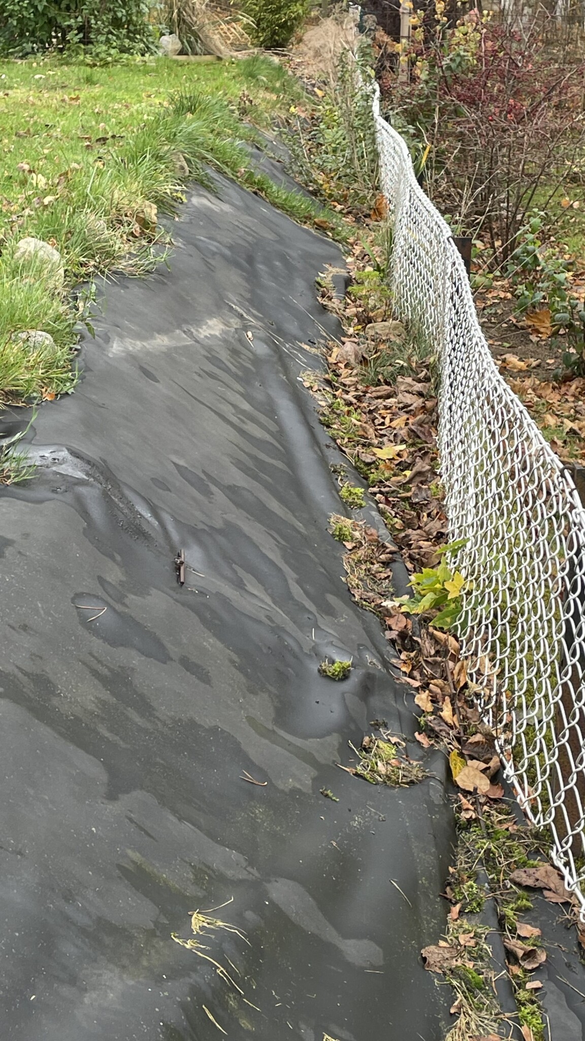

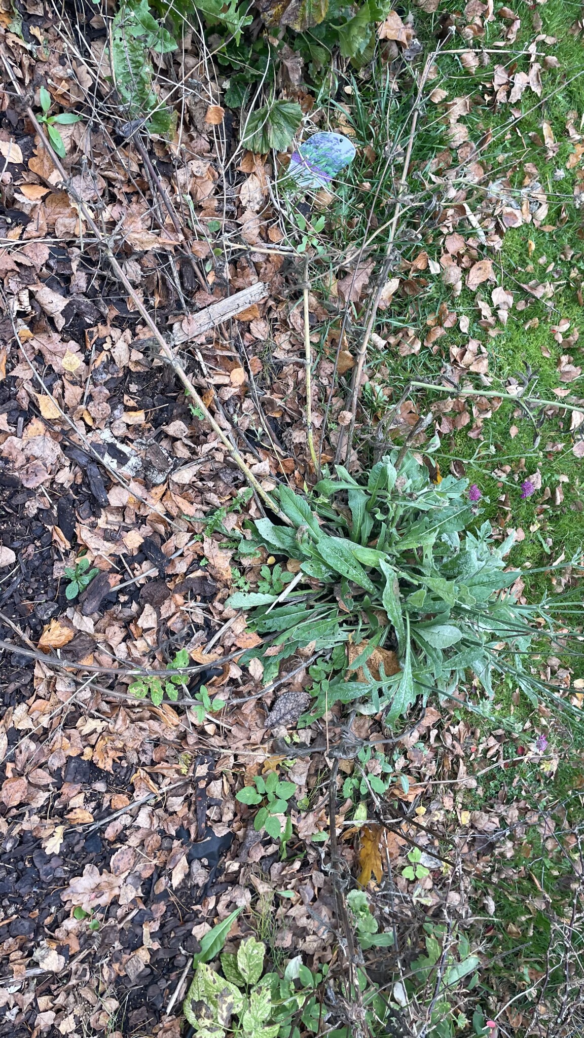

Hyresgästen anlade en stor yta på gräsmattan med pergola , gymmiduk , täckbark, mindre damm ( ca 2 kvm) många olika sorters blommor och växter mm.Denna har de slaktat och lämnat kvar en tråkig yta med hålor , synlig markduk orensad damm och sporadisk växtlighet .
25 olika ställen på gräsmattan med oupplockad hundskit.
Orensade rabatter , och andra ytor med mycket ogräs.

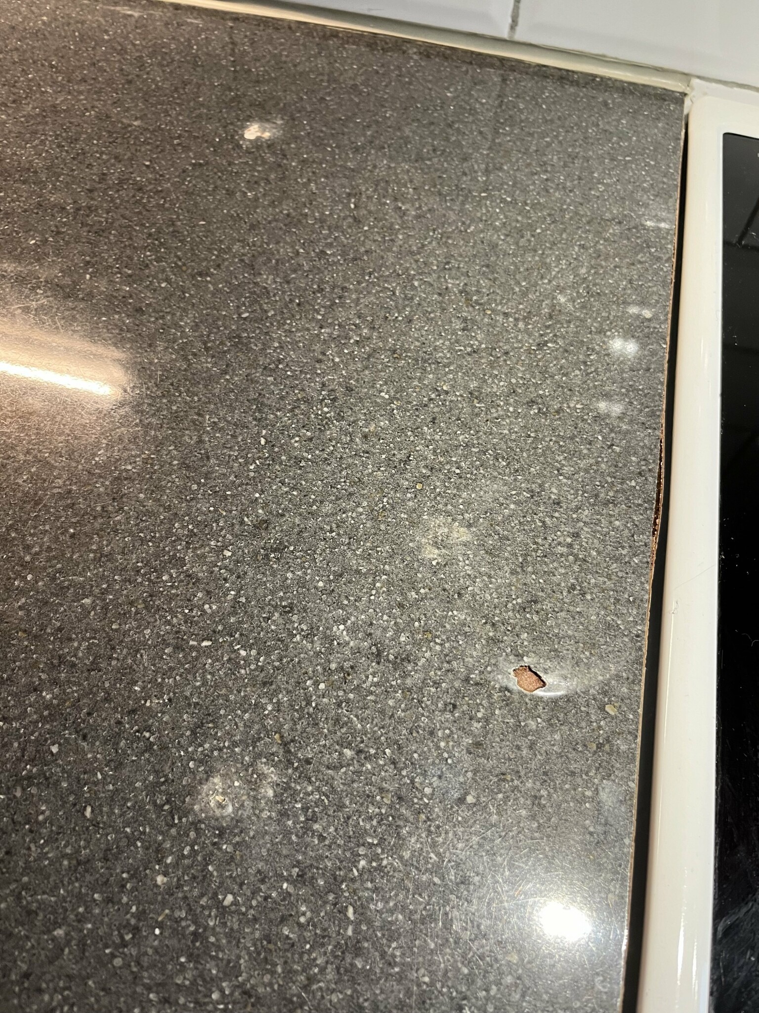

Satt ett varmt stekjärn på diskbänken så att laminatet smällt.

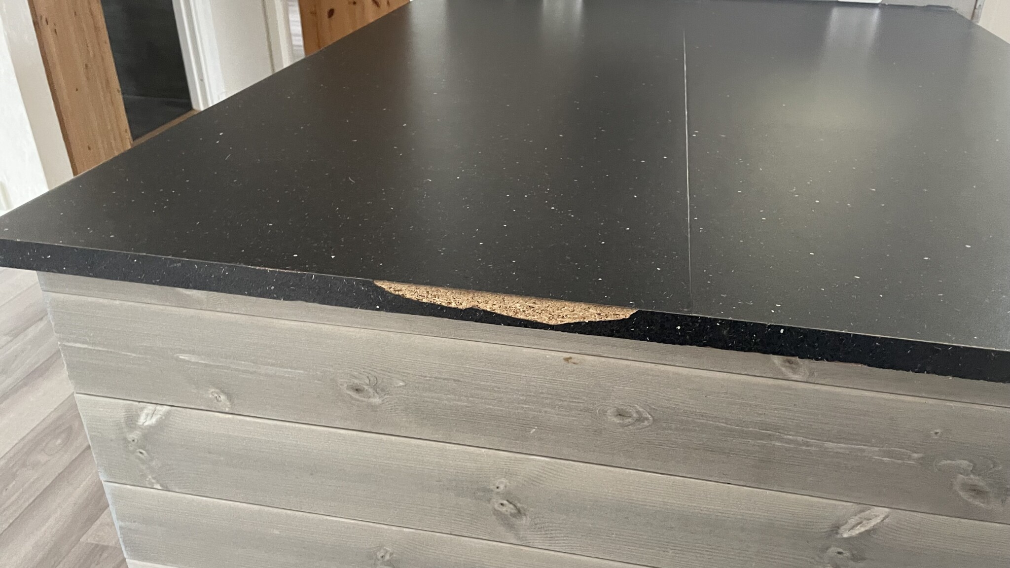

Kantband på bänkskivor sönder.

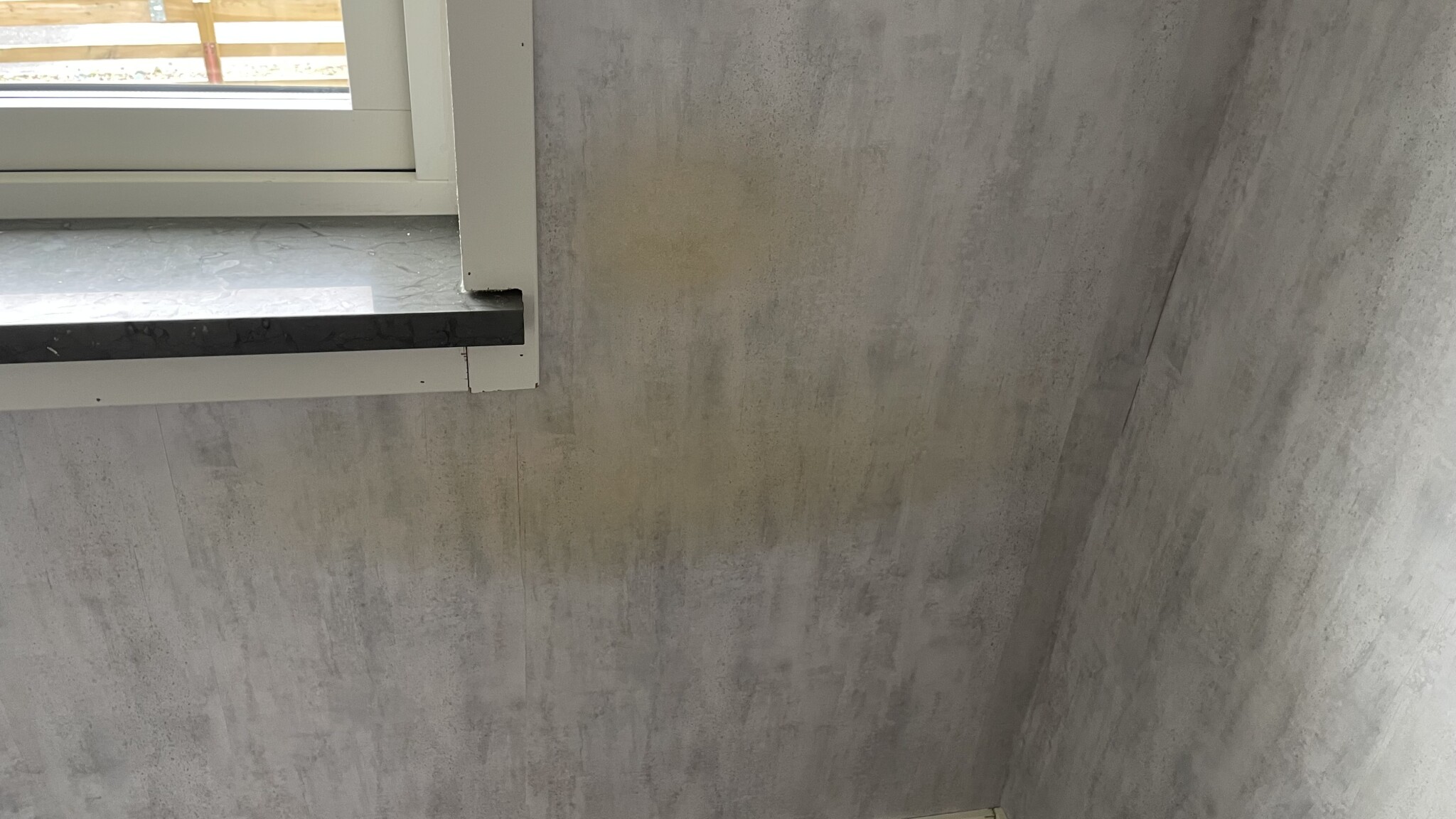

Två sovrum har rejäla märken efter händer och fötter vid sängarna och skrivbord.
Stol repat sönder laminat skiva mitt på golvet.

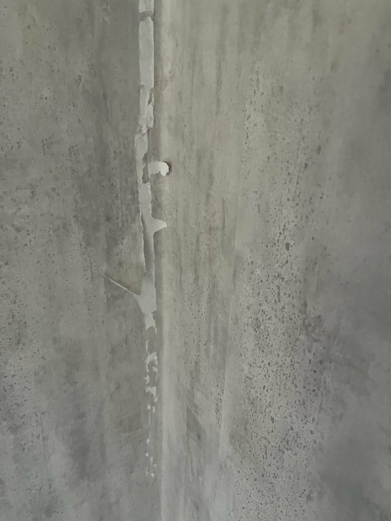

Förstört tapet i en hörna.

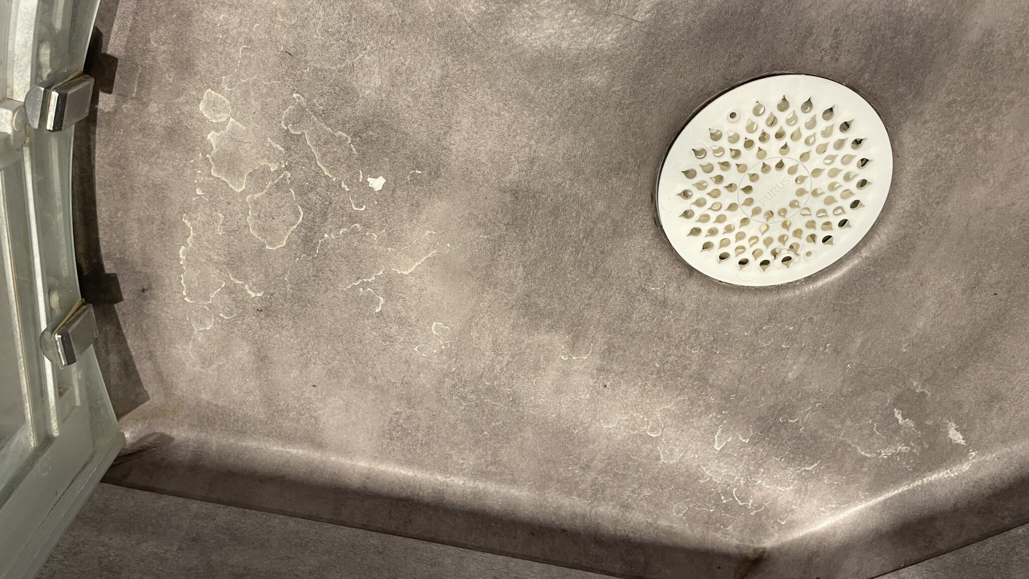

Skitiga duschutrymmen.

Färgsläpp där plastkanal till elledning suttit , därför lämnat kvar en bit då de inte ville ha mer färgsläpp (skulle jag gissa).

Vad har hyresgästerna med trottoaren att göra? Är det inte allmän plats som inte ingår i vad de har hyrt?

Mina hyresgäster grisar ner mycket mer i trädgård etc än dina. Efter många år ithyrt så har man tyvärr vant sig, det tar för mycket energi att påpeka/gnälla/klaga om allt möjligt. Så jag får ta av min egen tid och röja där en till två ggr per år.
Bänkskivan hade jag inte accepterat, det där är inte normalt slitage enligt mig. Jag har ett par månadshyror deposition nu, så hade detta varit hos mig hade hyresgästen fått betala en del av kostnad för ny bänkskiva vid utflyttning. Tills nästa hyresgäst så fixa ett protokoll med skador/defekter vid deras inflyttning som ni går igenom tillsammans och de skriver under. Sen deposition så blir det enklare för dig att hantera liknande grejer framöver

Lite dåligt flyttstäd och orensad trädgård kanske man får leva med.
Men de som kommenterar att slita ut en bänkskiva på det sättet på två år är normalt slitage är jag väldigt tveksam till. Byter alla bänkskivor vartannat år, tveksamt?
För bänkskivan tycker jag du borde kunna ställa ut ett betalningskrav. Tapeter m.m tror jag man får räkna med blir slitet när kablar ska klamras och tavlor hängas upp.
Skulle du hyra en hyresrätt av valfritt stort bolag och bänkskivan såg ut sådär skulle det garanterat komma en fet faktura.
Tack !
I min värld så ingår det att att hålla rent och snyggt runt och omkring huset . Tror att de flesta rensar sin trottoar då och då . Håller man inte ordning på den så ser kvarteren rätt risiga ut . Jag skulle då definitivt inte lämnat trottoaren i det skickat ;). När de började hyra så var det givetvis rent och snyggt .

Jag tror det är ovanligt att hyresgäster städar allmän plats i närheten av den bostad som de hyr. Det faller vanligen på kommunen att stå för gatustädning. Det finns en möjlighet för kommunen att lägga det på fastighetsägaren och då faller det ju på dig som hyresvärd att ta in folk för det, t ex avtala med hyresgästen att de utför detta.
Tomtens städning och underhåll brukar man väl avtala om i hyreskontraktet när man hyr ut. Man får välja väg här, antingen lägga det på hyresgästen eller ta det som hyresvärd. Det finns flexibilitet men det görs ju upp före man hyr ut. Och läggs det på hyresgästen dår det nog vara en rätt detaljerad lista av förhållningsregler, t ex om gräset ska hållas klippt, ogräs ska rensas (och var), dagvattenbrunnar ska rensas, o s v.

Men bänkskivan skulle absolut behöva bytas på grund av onormalt slitage.

Håller med att bänkskivan bör hyresgästen betala för men för övrigt är det någ inte mycket att göra..

Hur lagar man det trasiga kantbandet på bänkskivan? Skär bort det gamla och limmar på ett nytt?
P
Ja kantband kan man stryka på med strykjärn..

Jag håller med om att flyttstädet är kanske det lilla i detta . Dock så tror jag inte min underbara fru håller med dej 😬. Accepterar givetvis normalt slitage såsom några repor här och där , 10-15 spik och skruvhål i varje rum etc.
Men tycker att omtapetsering av i värsta fall samtliga rum ( nu var det bara två) efter två år är lite mycket .
