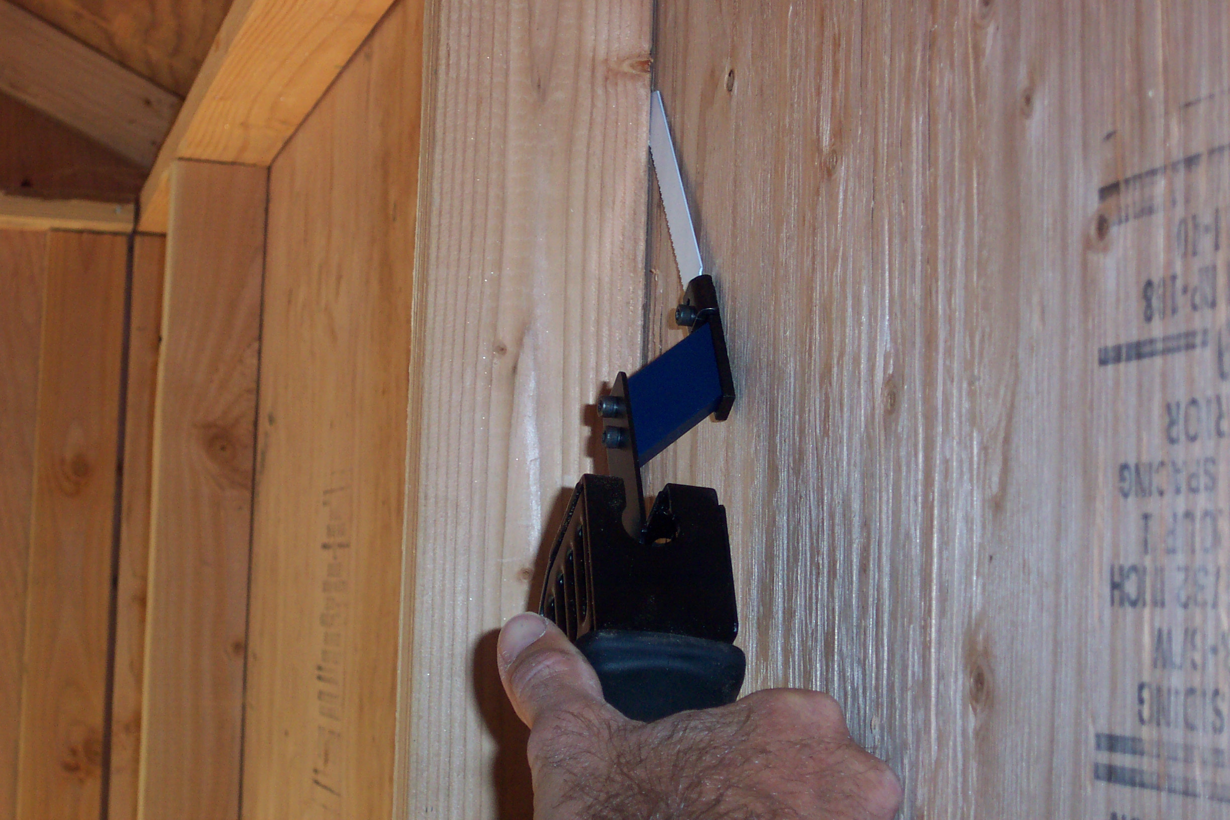

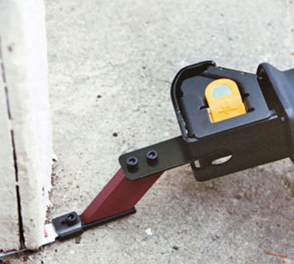

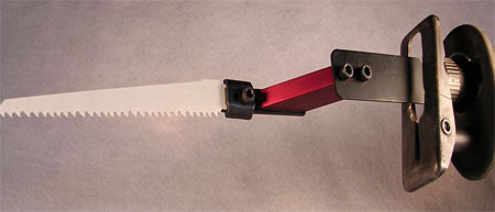

I amerika finns sådana som förskjuter sågbladet åt sidan, skulle behöva nåt liknande för att komma åt och såga av mot en vägg. Men jag har inte lyckats hitta nånting på svenska (eller finska), undrar om man måste börja med nåt eget tillverkat eller? Har inte tid att beställa online på nätet så jag kollat med lokala affärer typ biltema osv.
Exempel på vad jag menar:

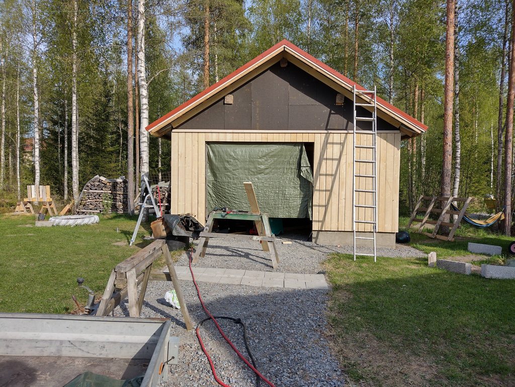

Nej nåt multiverktyg blir det inte, det duger inte för detta, det är grövre saker som ska sågas, takås som sticker ut som ska trimmas ner så den hamnar bakom brädslåningen.
Motorsåg kunde funka men gillar inte tanken att stå på stege och såga med den i luften.

Det gäller totalt 3 takåsar som ska trimmas på varje gavel så 6 stycken sågningar.

Jag hade testat att bocka ett längre tigersågblad så det blir parallellförskjutet.
Alltså, det jag menar är inte att man böjer bladet permanent, utan bara att man håller sågen så att bladet fjädrar och sågar ungefär där man vill.useless skrev:

Men borde kunna fungera om man bockar till rätt själv.
Edit: Sedan tror jag att en multicutter med ett långt träblad från Bosch skulle fungera, det skär riktigt bra. Jag hade provat det.
Har redan monterat fasad på halva gavlen dock. Men det skulle bli så litet utstick att det inte skulle se klokt ut.
Det är kanske 4-5 cm jag borde ha bort. Skulle ha gjort det innan jag monterade taket, men då var jag inte heller pigg på att stå på stege med såg och hade så bråttom framåt med taket innan hösten kom. Men skulle onekligen varit lättare innan...
Detta med att kunna förskjuta bladet åt sidan känns som en väldigt användbar pryl, men verkar bara finnas i jänkarland. Blir å prova med vanligt blad först. Måste bara köpa nya, verkar ha tappart bort alla jag har!
